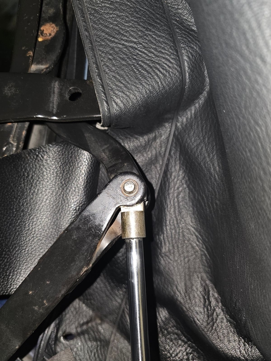

Guten Abend in die Runde,
ich habe einen undichten Hydraulikzylinder vom Verdeck abdichten lassen, bzw. von RSC reparieren lassen. Nun wollte ich den Zylinder wechseln, jedoch ist der Bolzen bzw. Stift nicht heraus zu bekommen.
Vermutlich ist dieser nur eingepresst und muss mit einem kleinen Abzieher heraus gedrueckt werden, oder?
Bitte um Eure Ratschlaege

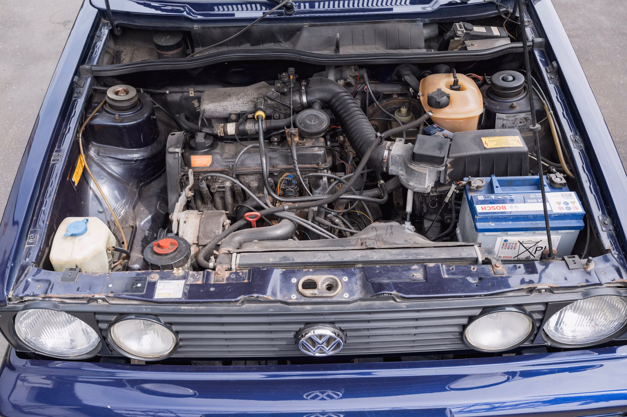

AU bei Halle49 in Luebeck in 2022 bescheinigt, alle Werte gut. Dann wurde das Auto nicht mehr gefahren, bis ich es gekauft hatte. Nun stand er seit Okt und hat nun die AU nicht bestanden. Zu fett im Leerlauf und bei 2450 rpm.
Motor startet ohne Probleme, steht mit allem angeschlossen bei 800 rpm. Wenn er etwas warm gefahren ist, schwankt die Rpm im Leerlauf 2-3mal, bis sie Ruhe gibt.
Neuer blauer FEBI Wassersensor im Anflug. Zigarre original, Membrane original, Motor um die 14oTSD Km.
Frage, ich habe die VW Digifant Reparaturanleitung gekauft, zudem hatte ich ddas Steuergeraet mal draussen und sauber gemacht. Da schaue ich noch einmal nach, dass die Masse keinen Wiederstand hat.
Andere tipps vielleicht noch?
VG Andi
