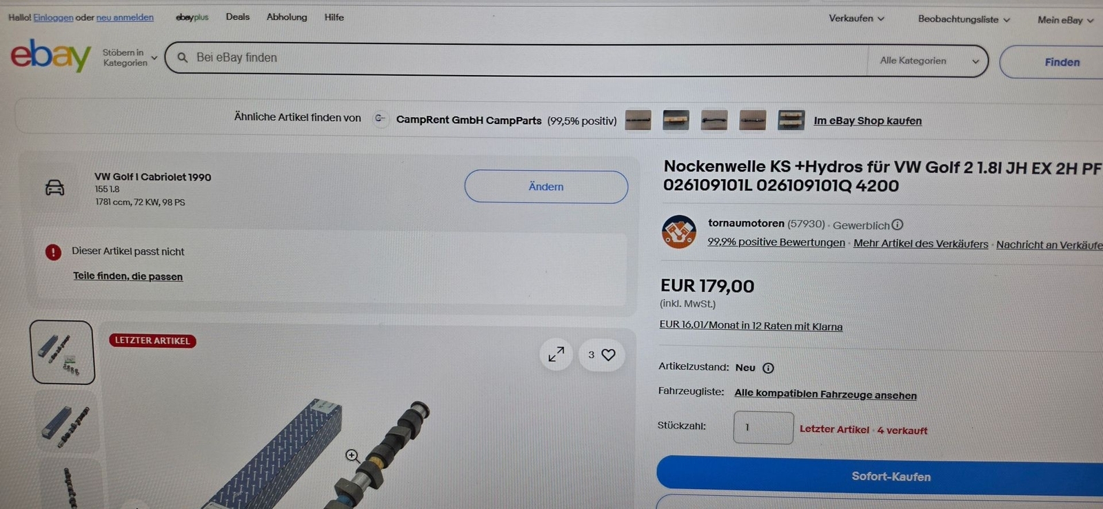

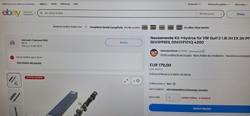

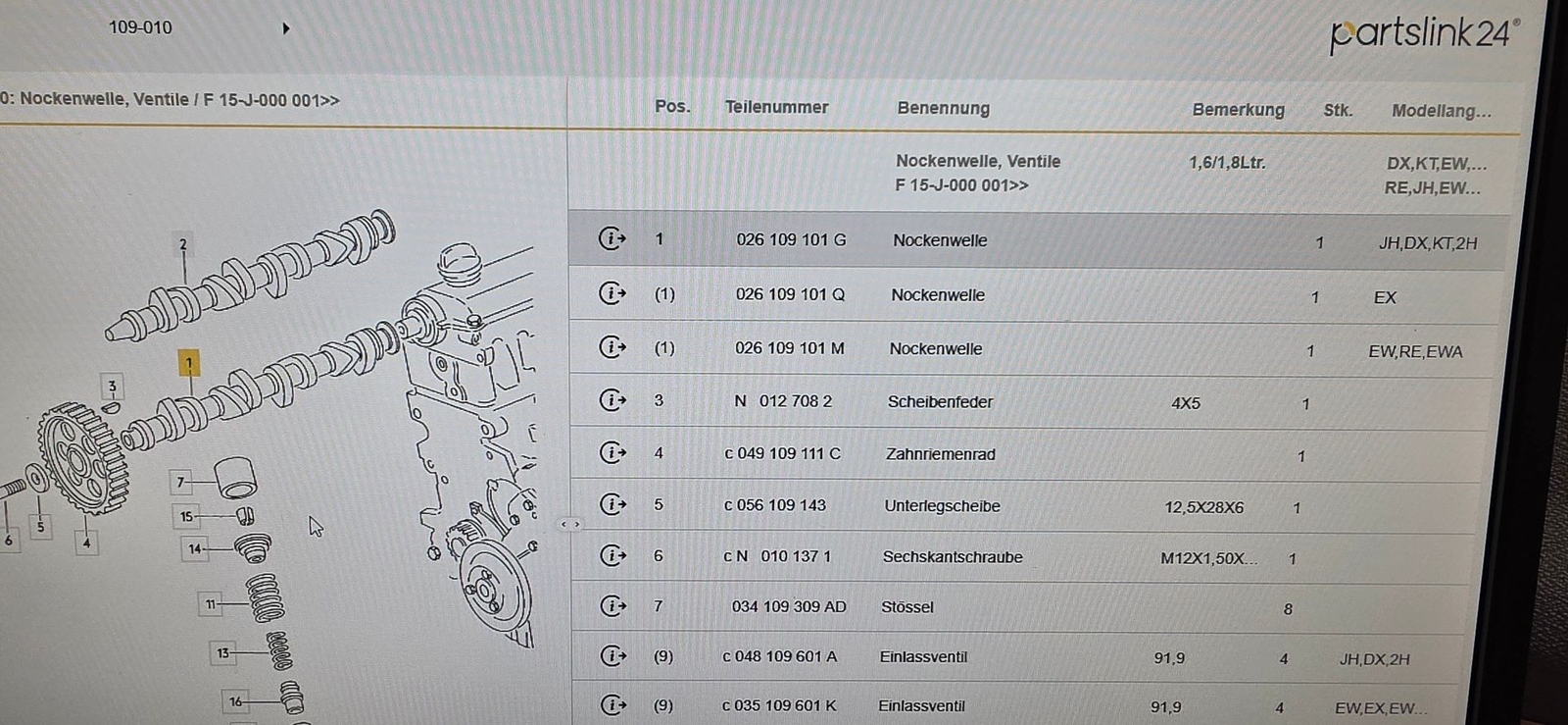

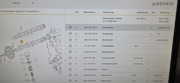

    Ich benötige eine neue Nockenwelle für den 2H Motor meines Golf 1 Cabrio von 1990. Laut Partslink brauche ich die Welle mit der Teilenummer 026109101G.
    Diese ist anscheinend nicht mehr zu bekommen, dafür finde ich aber die Nockenwelle mit der Nummer 026109101L und Q. Diese soll auch für den 2H Motor sein, allerdings im Golf 2 verbaut.
    Kann ich diese Nockenwelle nehmen?
    Können bestimmt. Der wird damit anspringen und fahren.
    In wie fern das Sinn bezüglich des Verbrauchs / der Leistungskurve / des Stößeltriebs macht kann ich dir jedoch nicht sagen.

    VW erzählt was von Nockenwellen in Bezug auf Fahrgestellnummern.
    Hier ist der 2H-Motor bei:
    Diese Aussage ist somit korrekt.

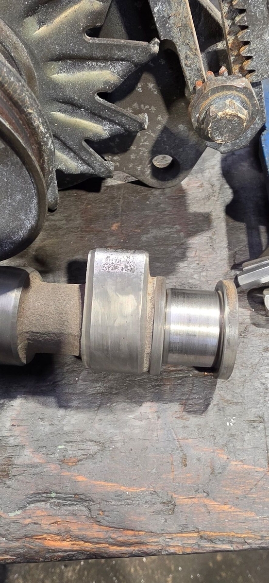

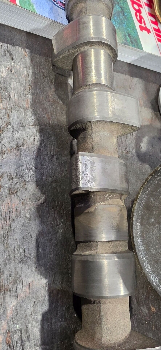

  • Index Q ist für den 1.8 Vergaser (EX) und Index L habe ich nicht gefunden.
    Es passt gemäss Ersatzteilkatalog nur Index G!
    Achtung mit älteren DX Wellen wie in der Farbmarkierung von PHÖNIX , diese sind für mechanische Stössel!

  • Zu einer neuen Nockenwelle gehören unbedingt 8 neue Hydrostößel dazu !
    Nockenwelle und Hydrostößel mit etwas Getriebeöl benetzen, einbauen und neue Dichtung und Ventildeckel drauf.
    Steuerzeiten prüfen/einstellen.
    Nach dem Start den Motor sofort ca. 10 Minuten bei 2250 bis 2500 U/min laufen lassen !
    Erstens benötigt die neue NW ausreichend Öldruck um "fressen" zu verhindern und zum anderen läuft sie sich so richtig ein ( Materialgefüge warm/kalt ).

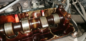

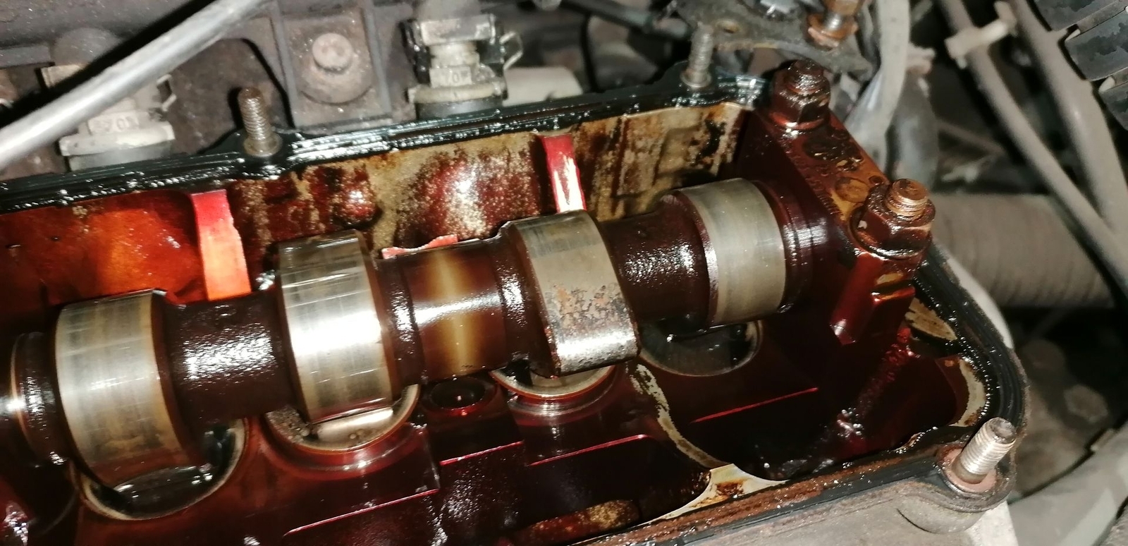

  • Meine nockenwelle sieht genauso aus auf 2 nocken.

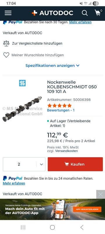

    stahlwerk die von dir verlinkte kann man als Austauschteil für den 2h verwenden?
    Ja, kann man verbauen und die läuft sehr gut im 2H.
    Ist eine Nockenwelle, die damals in den 1,6er 8V Motoren sowie in vielen 2,0 Motoren von VW, Audi, Skoda und Seat verbaut wurde...unter anderem auch im Golf 3 GTI mit Simos Motormanagment.
    Wenn Du die Nockenwelle 050 109 101A im Motor Deines Cabrios verbaut hast, kannst gerne hier Rückmeldung über Deinen Eindruck dazu geben.

  • Du kannst diese NW bedenkenlos verbauen. Leistungsverluste hast Du nicht damit obenrum.
    Diese NW wurde auch in den späten Golf 3 GTI mit Simos Motorsteuerung ( MBK: AGG ) verbaut !
    Alternativ geht zum cruisen noch die dbilas 262° .
    Ein einstellbares NW-Rad brauchst bei der VW Welle eigentlich nicht, bei der 262° eher schon.
