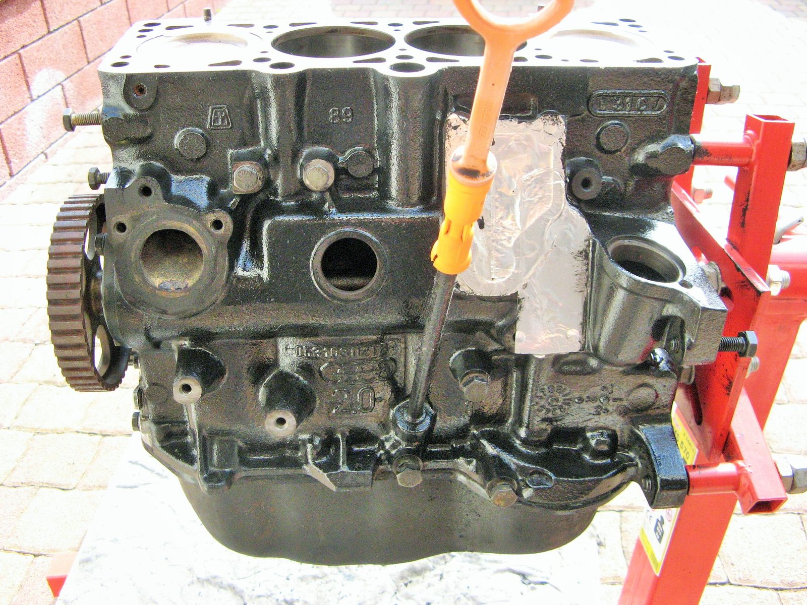

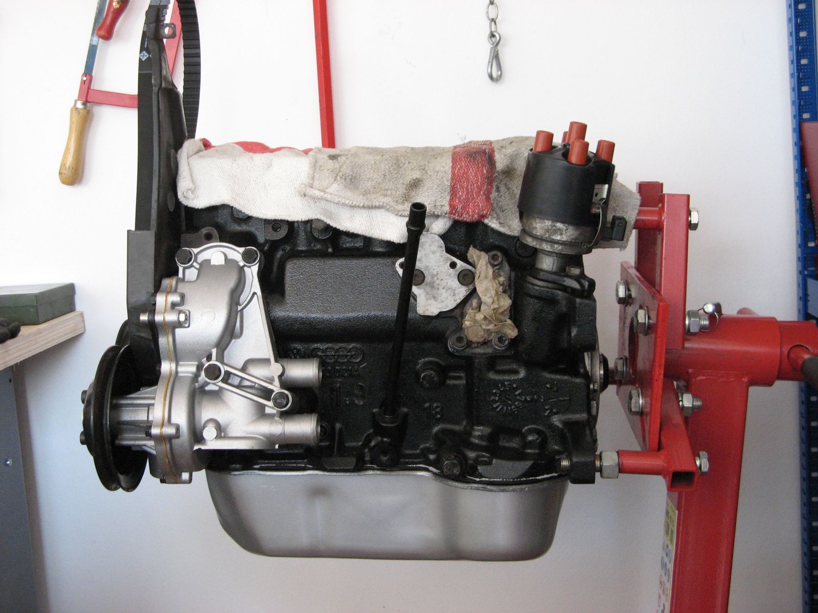

    Einen solchen Block ( ebenfalls Audi ) hab ich auch noch hier stehen...siehe Foto 1, der 2,0 siehe Foto 2
    Der 1,9er Block hat ebenfalls ab Werk eine Kolbenbodenkühlung.
    Den Unterschied 1,8/1,9 Block zum 2,0 ist deutlich zu sehen an der ( abgeklebten ) KW-Gehäusentlüftung im Motorblock seitlich vom Zündverteiler. Hier muss eine entsprechende Abdeckplatte bei Nutzung im PF/2H angebracht werden. Auch ist der Zündverteiler ein anderer bzw man muss den aus dem 2,0er Motor weiter verwenden.
