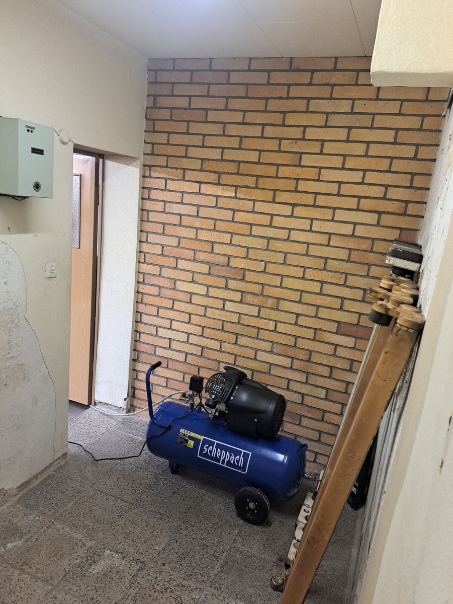

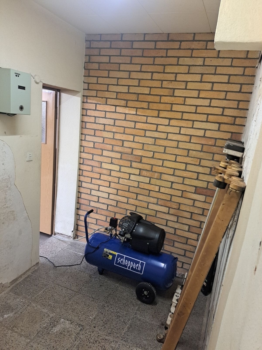

  • Für meine Werkstatt an meinem Haus hab ich mir einen neuen Kompressor gegönnt.
    Wie das mit Kompressoren nunmal so ist, ist dieser laut. Ja ich weiß dass es Flüsterkompressoren gibt. In der Größe wie ich den brauch ist er mir einfach zu teuer.
    Ich habe im Untergeschoss meines Hauses (alles Nebenräume der Werkstatt) einen Kleinen Raum welcher keine Fenster oder Außenwände hat. Der war ursprünglich das Meisterbüro der Schlosserwerkstatt.
    Wenn der Kompressor läuft verbreitet sich der Schall durch die Mauern ins gesamte Haus. Auch in die Wohnräume oben drüber im 1.OG.
    Meine Idee ist es die Wände und Decke mit Lärmschutzmatten auszukleiden.
    Hat da schon jemand Erfahrung und gute Tipps auf dem Gebiet?

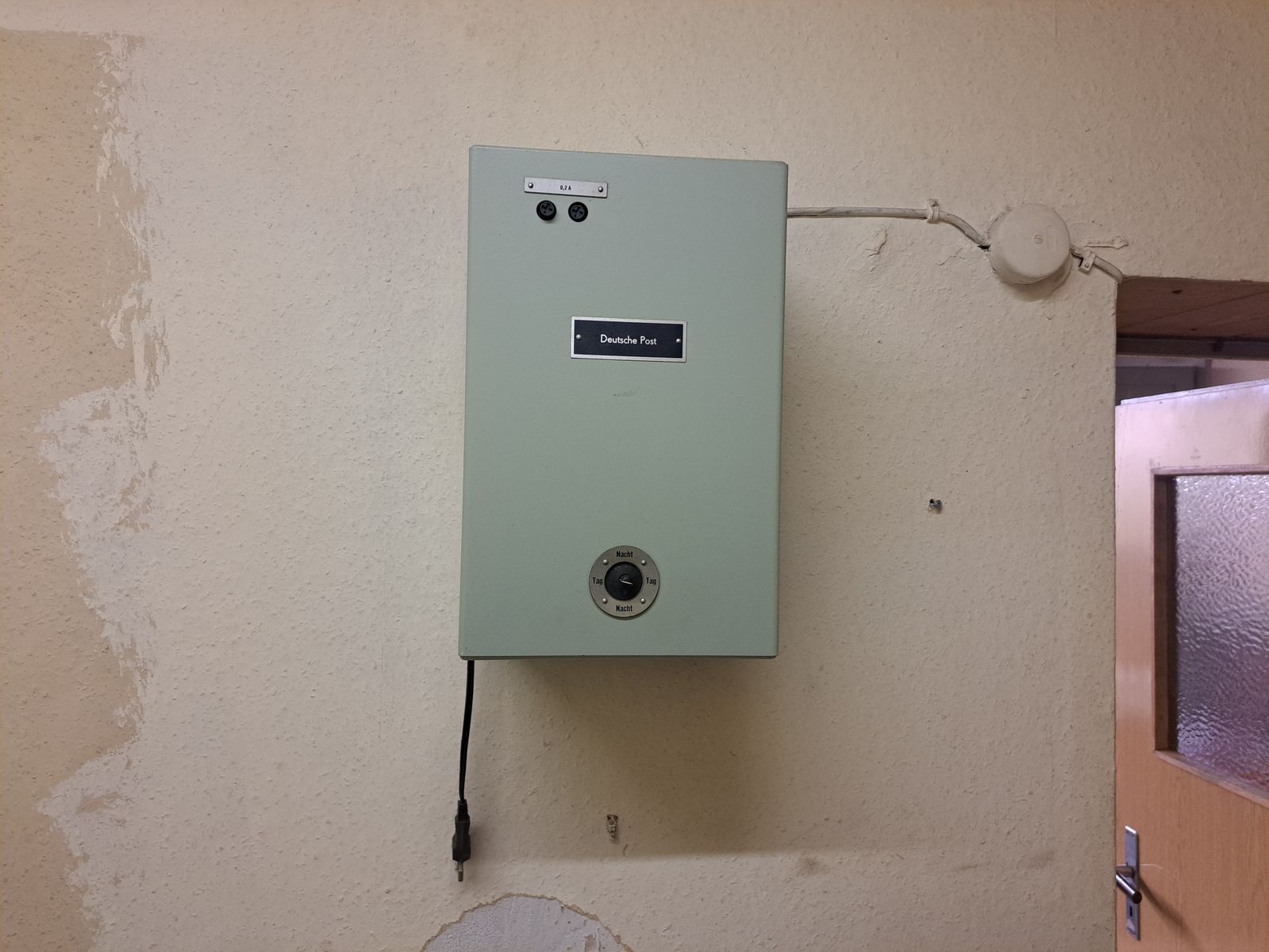

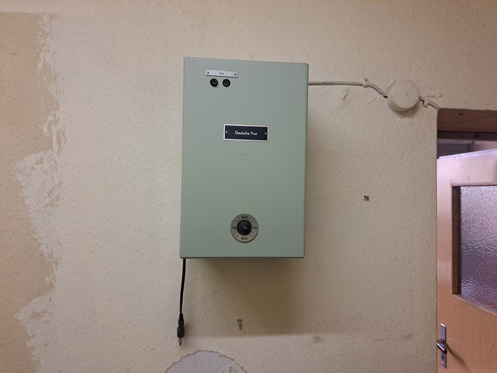

    Der graue kasten an der Wand war mal fürs Telefon.
    Aus einer Zeit als das Telefonnetz noch von der Post bereitgesgellt wurde.

  • Ich bin ja beruflich im Bereich Bauphysik/Bauakustik unterwegs.
    Du hast hier 3 Probleme:
    Körperschall durch die Einleitung von Schwingungen in die Bodenplatte und Übertragung über die Massivbaukonstruktion.
    Abhilfe: Der Tipp mit den Matten ist schon gut, sollte die Situation deutlich verbessern, ansonsten Trittschalldämmung (trittfeste Mineralewolle 80 oder 100 mm) eine Spanplatte drüberlegen.
    Luftschall wird vom Kompressor abgestrahlt und in Wände und Decken eingeleitet.
    Abhilfe: Aufwändig, vertretbar nur mit Vorsatzschalen, z.B. Gipskarton, 2 lagig auf Holz- oder Metallständerwerk mit Mineralfaserzwischenlage
    Hoher Geräuschpegel im Raum
    Abhilfe: Erhöhung der Schallabsorptionsflächen im Raum durch Einbringung von schallabsorbierendem Material, z.B. Schallschutzmatten an den Wänden, offenen Mineralfaserflächen, usw. Zur Not reicht es, 3 Pakete verpackte Mineralfaserplatten in den Raum zu werfen.
    Ich würde schrittweise vorgehen: erst Entkopplung von Körperschall, dann Einbringung von Absoprtionsfläche zur Schallpegelreduktion, das genügt vielleicht schon.
    Viel Erfolg, Stef
    Einmal editiert, zuletzt von stef (24. März 2026 um 07:22)

    Man muss halt erstmal sehen, was die Ursache ist. Kann bei Altbauten schlechte Luftschalldämmung der Decke sein, dann Pegelreduzierung durch raumakustische Maßnahmen und/oder Verbesserung der Luftschalldämmung durch Vorsatzschalen an Decken und Wänden. Oder es ist Körperschallübertragung, dann Entkopplung des Aggregats von der Bodenplatte durch Gummischrotmatten oder Trittschalldämmung mit Lastverteilplatte. Sieht auf den Bildern so aus, als wenn der Boden nicht mit schwimmendem Estrich ausgestattet wäre, sondern mit einerVerbundbodenplatte. Da spricht Einiges dafür, dass Körperschall das Problem ist....möglicherweise eben Luft- und Körperschallübertragung.
    Wenn der Golf nicht anspringt, weil er ein Zündproblem hat, kann man auch noch so viel Benzin reinkippen, läuft trotzdem nicht ;)
    Gruß stef
    2 Mal editiert, zuletzt von stef (24. März 2026 um 10:11)

  • Naja.... ich denke auch, das entkoppeln des Kompressors vom Boden wird den meisten Krach in den angrenzenden Räumen schon um 70-80 reduzieren ....
    das schlimmste am Kompressor sind die Vibrationen und das Ansauggeräusch.
