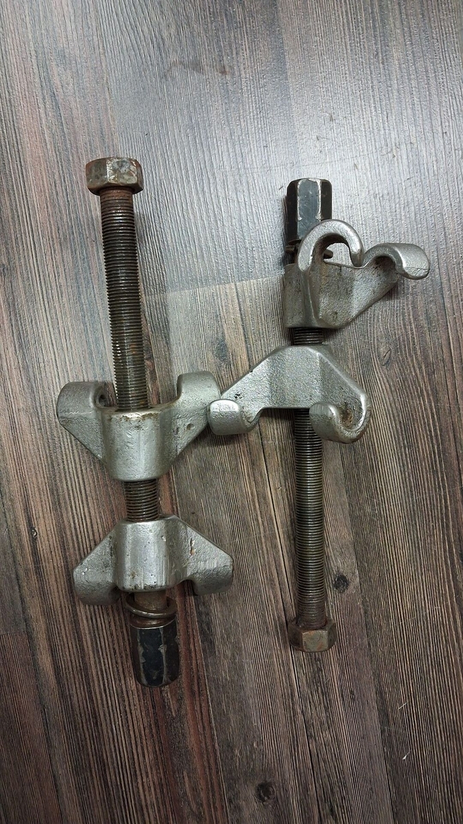

    Kann man eigentlich die Federn mit dem Spanner im Rathaus soweit zusammenziehen dass man das Federbein etwas rausschwenken kann und dass Domlager tauschen kann??
    Danke Benno
    Mit Sportfahrwerk geht es sogar ohne das Rad abzuschrauben.
    Bei OEM Federn muss das Rad runter und dann mit einem geeigneten Federspanner die Federn soweit drücken, so dass sie "lose" sind.
    Dann oben die Muttern am Domlager lösen und Domlager tauschen.
