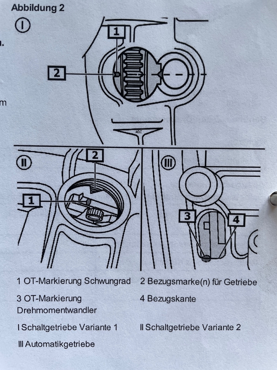

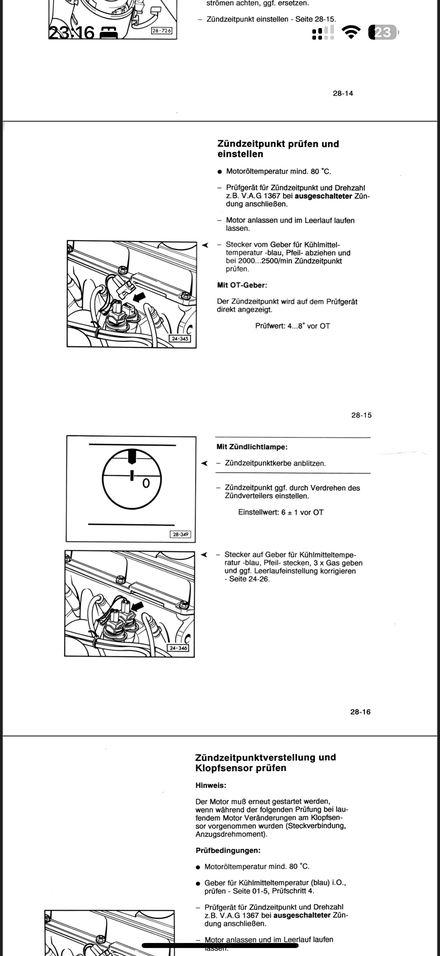

  • Der originale Repleitfaden erwähnt keine Getriebevariante, somit sollte es gleich sein wie beim Handschalter.

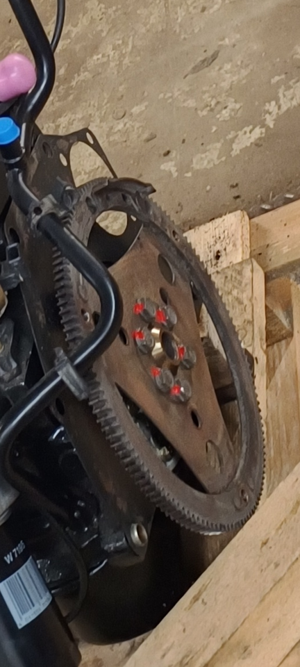

    Was mir gerade so einfiel: Ist die Mitnehmerscheibe für den Wandler mal abgebaut und falsch wieder angebaut worden? Dann müsste man das mit ner einstellbaren ZZP Pistole versetzt anblitzen. Die Frage ist, ob das überhaupt geht. Ich meine, dass die Verschraubung an der Kurbelwelle das nicht zulässt, aber sicher wissen tu ich das nicht.
    Wenn es ein Ersatzteil ist und die mal ausgetauscht wurde, dann muss die ZZP laut Repleitfaden nachträglich eingearbeitet werden. Bei Automatik 14 mm von der Mitte der OT Markierung links. Bei Schaltern sind es 12 mm. Aber da hattest du ja schon gesagt, dass die OT Markierung zu weit weg vom Normalwert ist.

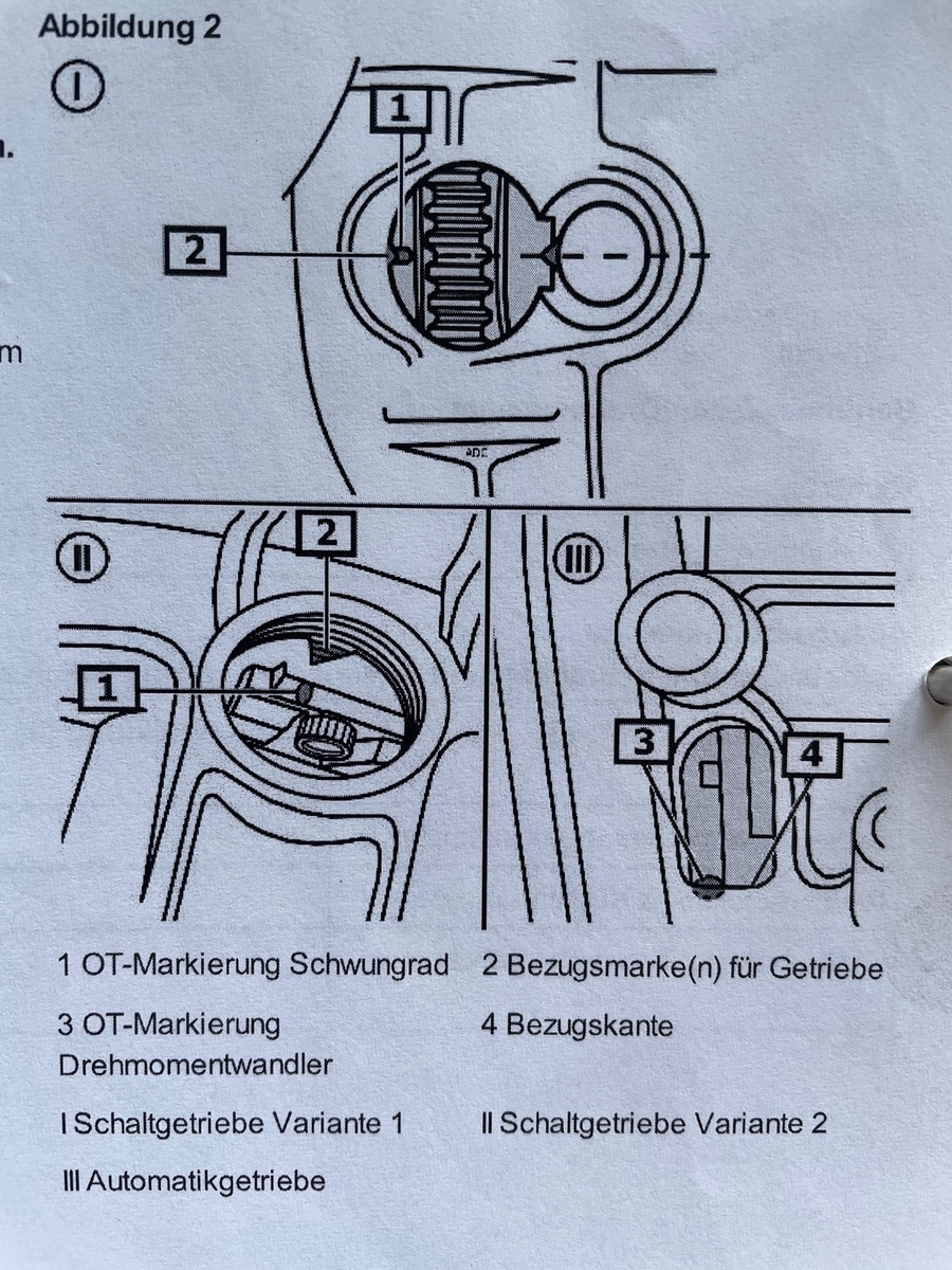

    Wenn man den Verfasser der Literatur nur fragen könnte wo sich die ZZP-Kerbe beim Automatik-Auto befindet und wie sie aussieht ?(
    Eine Kerbe wie beim Schaltgetriebe habe ich nicht erkennen können
    Ich denke das ich mit dem runden Loch schon nicht all zu schlecht lag
    Da kommt oginool dieser Nippel rein - wie beim Schalter eben auch:

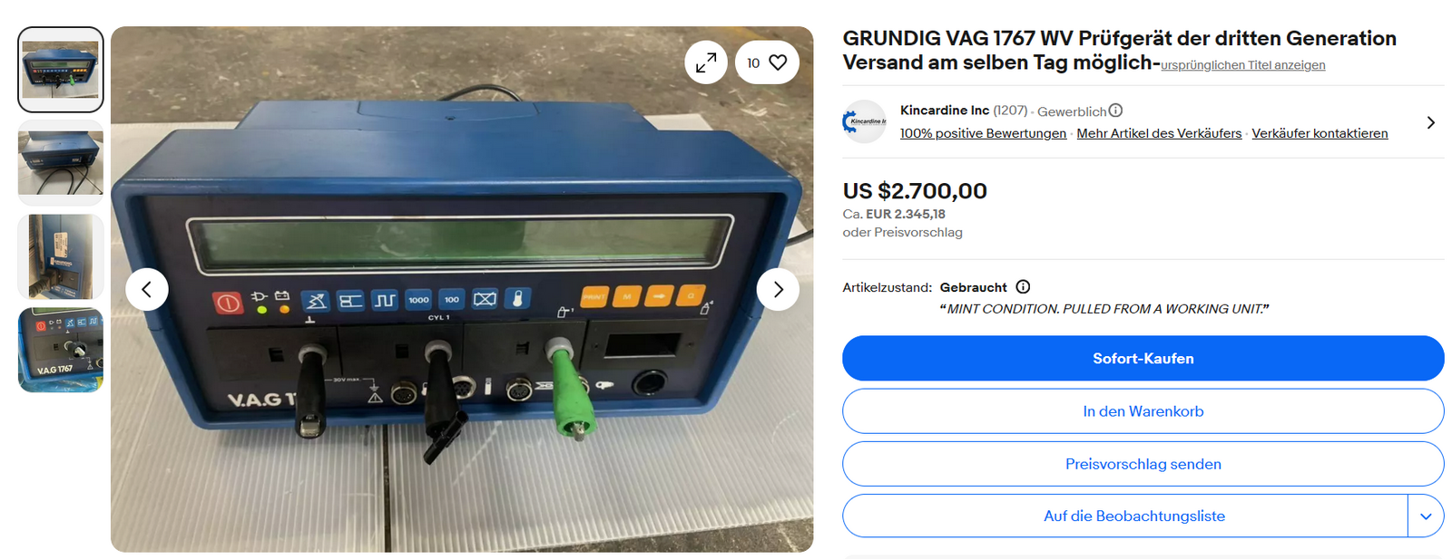

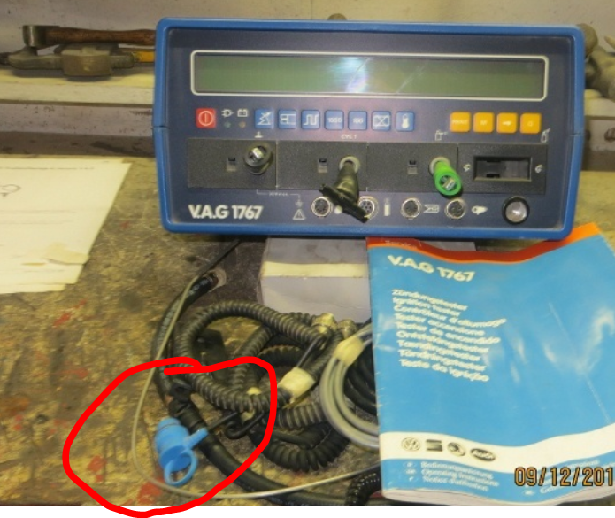

    By the way: Das VAG 1767 ist für alles aus dem Hause VAG auch die tausend Mal elegantere Lösung als die Blitzerei.
  • By the way: Das VAG 1767 ist für alles aus dem Hause VAG auch die tausend Mal elegantere Lösung als die Blitzerei.
    Das ist korrekt - auf jeden Fall :thumbup:

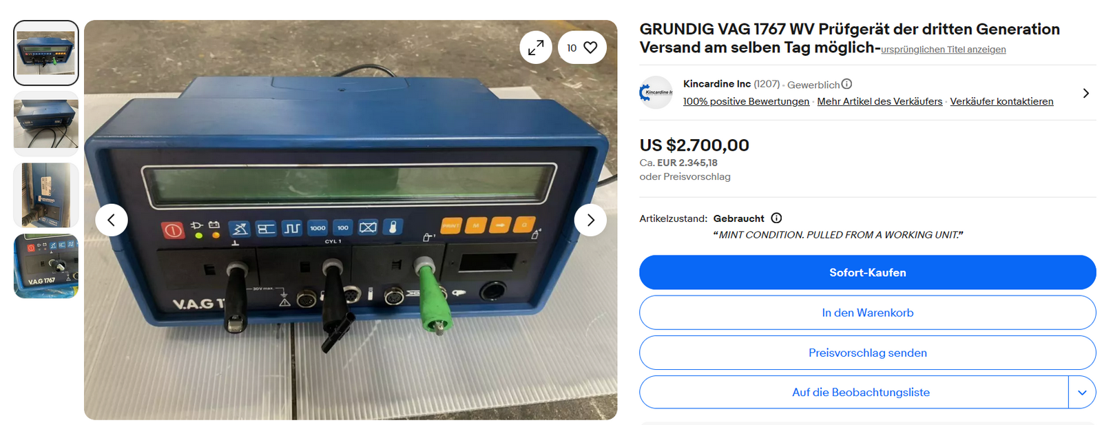

    Eine neue halbwegs anständige Blitze mit Offset kostet ~80 € und ein uralter Tester aus den 90ern der wenne Glück hast sogar noch funktioniert aber keiner weiß wie lange noch kostet unter Umständen sowas:
    Für mich als gelegentlicher Schrauber wäre so eine Investition sinnvoll wie ein Sandkasten in der Wüste Gobi
    Wenn das Ding mal seinen Geist aufgibt wäre der Verlust für mich enorm - da wäre die Kosten/Nutzen-Rechnung völliger Kappes. Da mache ich mich lieber Gedanken wie ich ohne auf die Autobahn zu fahren ans Ziel komme - das hat bis jetzt immer geklappt :op46:
    Das kann ich nicht beantworten.
    stef : weißt du ob da einer dran war - zumindest in deiner Halterzeit ?

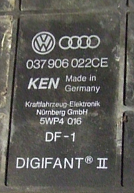

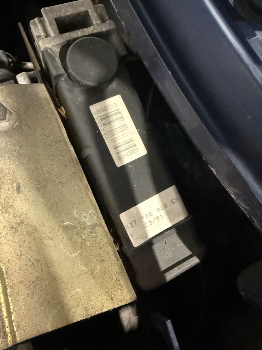

    Rein aus Interesse: Welche Digifant hat er denn?
    Genau wie bei meiner EU-Reimport-Frei-Version. Ob die nun "1" oder "2" ist weiß ich nicht. Ich schätze 2.

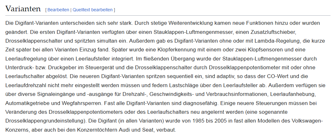

    Wenn man "Unterschied Golf 1 Cabrio Digifant 1 und 2" bei Goggel eingibt findet man entweder Fragen ohne Antworten aus dem Jahre 2012 oder Geschichten über G60 oder Kalifornien - oder halt ne Menge Wischiwaschi. Auf die einfache Frage wo der Unterschied liegt gab es nach meiner Recherche keine qualifizierte Antwort.
    Hier habe ich leider auch nix gefunden :/

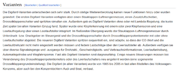

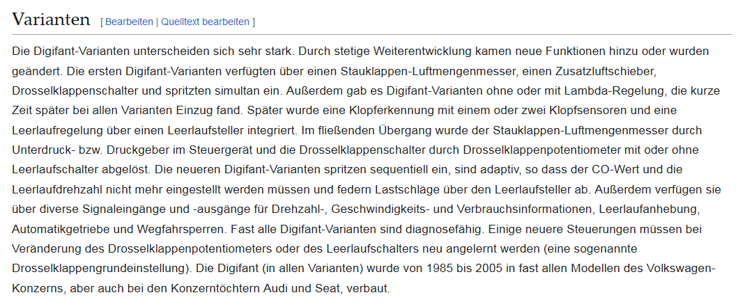

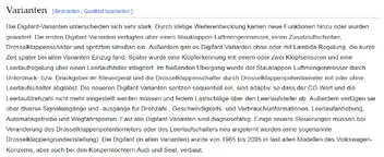

    Bei Wickie´s Pedia steht ebenfalls nix über 1 oder 2:

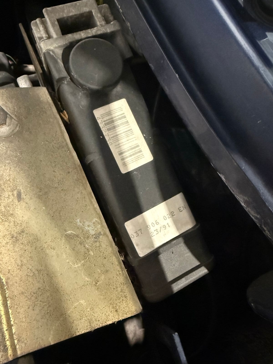

    Wahrscheinlich steht diese Angabe auf dem Steuergerät. Da habe ich leider kein Foto von gemacht.
    stef: was steht da drauf ? Kannst du mal bei Gelegenheit nachsehen ?

  • Hey zusammen, in dem Jahr, indem ich ihn habe, ist am wandler oder automatikgetriebe nix gemacht worden außer ein Getriebeölwechsel. Davor weiß ich natürlich nicht, aber ich denke nicht, dass am Getriebe mal jemand was gemacht hat.
    Gruß stef
