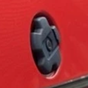

    Sind das Schlupflöcher für Mäuse ?
    Deckel ist putt:
    Die Klappe die die Löcher in der Mittelkonsole bedeckt kann man noch kaufen - Teilenummer 17186326A

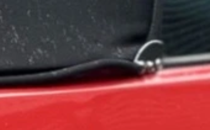

    Hier das Ergebnis einer Selbstüberschätzung:
    Außerdem sieht das Dach zwar neu aber irgendwie "flach" aus - da war auf jeden Fall "Jugend forscht" dran beteiligt ?(

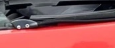

    Die rechte Wischerlochabdeckung fehlt - auch Kleinkram.

    Wie problematisch die Sattlerarbeiten an den Mauselöchern rechts und links und dem Heckscheiben-Griffloch aussieht - keine Ahnung - nix meine Baustelle.

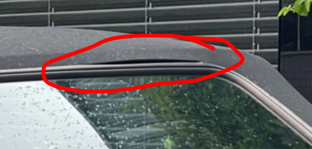

  • Das abstehende Verdeck an der Heckscheibe hatte ich damals auch, hat auch der Vorbesitzer "gemacht". Letztendlich brauchte ich ein komplett neues Verdeck. Mich hat es lange nicht gestört weil das Auto immer in der Garage steht. Im Urlaub hatte ich dann aber hinten Wassereinbrüche...
