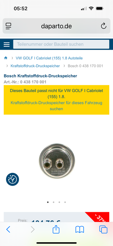

Druckspeicher am Donnerstag eingebaut, hat alles gepasst und geht seid dem auf Schlag sofort an . Da war wohl der Druckspeicher ( noch der originale verbaut). Nach 42 Jahren darf der auch mal die Grätsche machen ![]()

Alles anzeigenHatte vor 3 Jahren mal einen gesucht und NUR den von Bosch als "passend" gefunden:
431 133 441 D
Bosch Druckspeicher
EBAY Teilando
158,60 €
https://udoniebuhr.de/gli/index.html#img=391.JPG
Was anderes gab es damals nicht
Bis jetzt rennt der GLI
Den habe ich nun bestellt in der Bucht 😀
Sieht top aus …. Der fährt noch 20 Jahre lang 😅

Würde doch den Druckspeicher wechseln ( ist ja noch der 1.verbaut). Nur was für einer? Im Netz gibts halt wieder 100 verschiedene…..
Laut meinen Recherchen …..Bosch 0438170027 Ca.280.-€
Wollte mir einen bestellen und dann gleich Tauschen.
Kann mir jemand helfen…… gerade wegen Nummer und ob der passt ,gibt ja auch für 160 .- aber andere Nummer ,kommt halt auch bei der Suche…….
Bezugsquelle wäre top.
