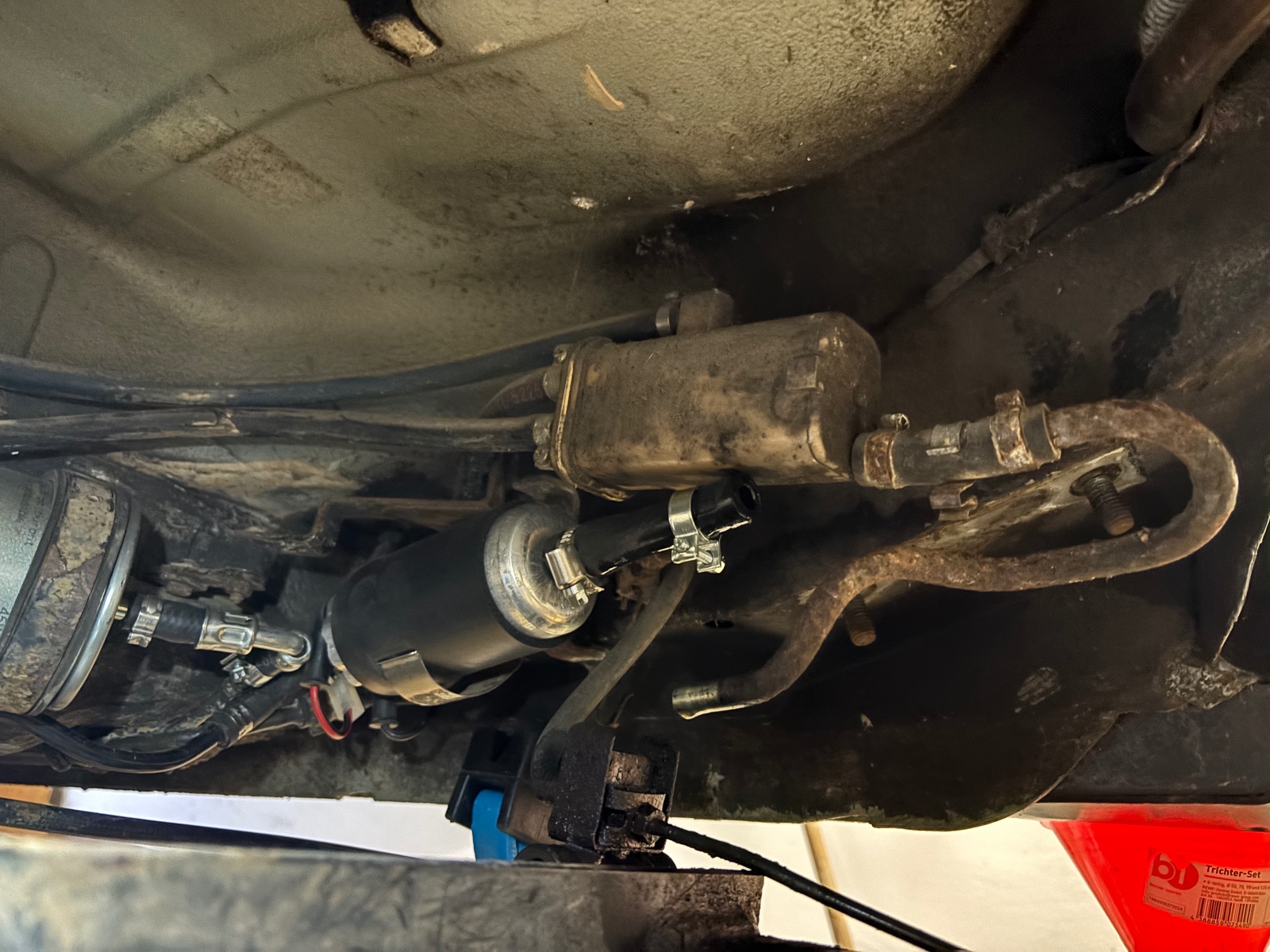

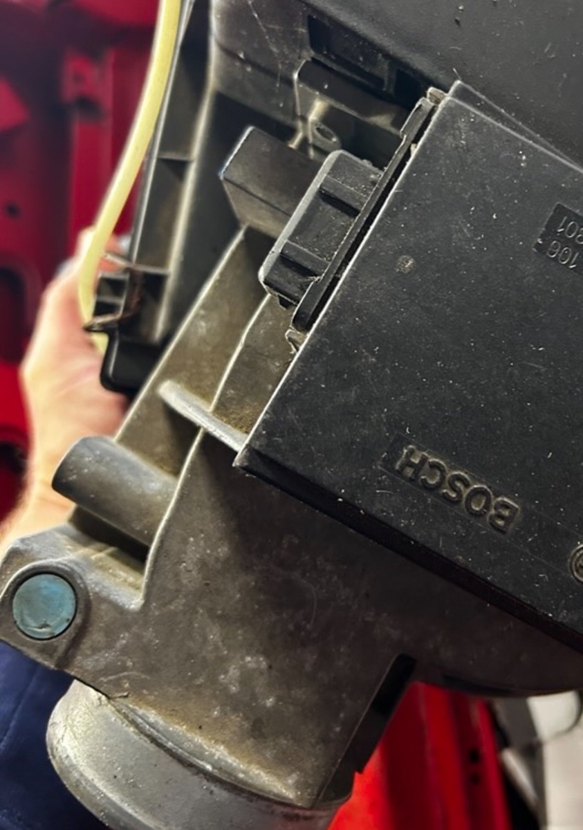

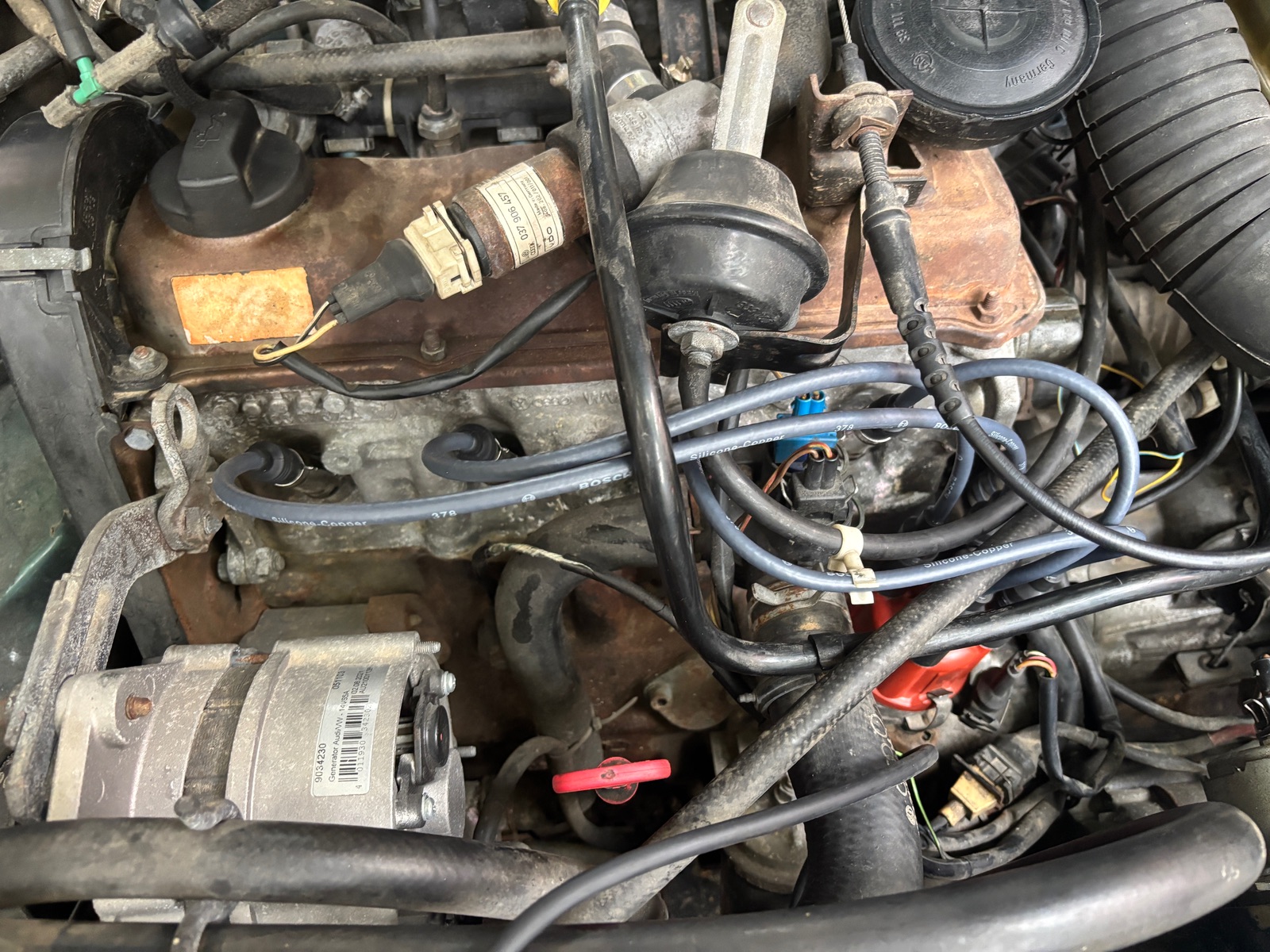

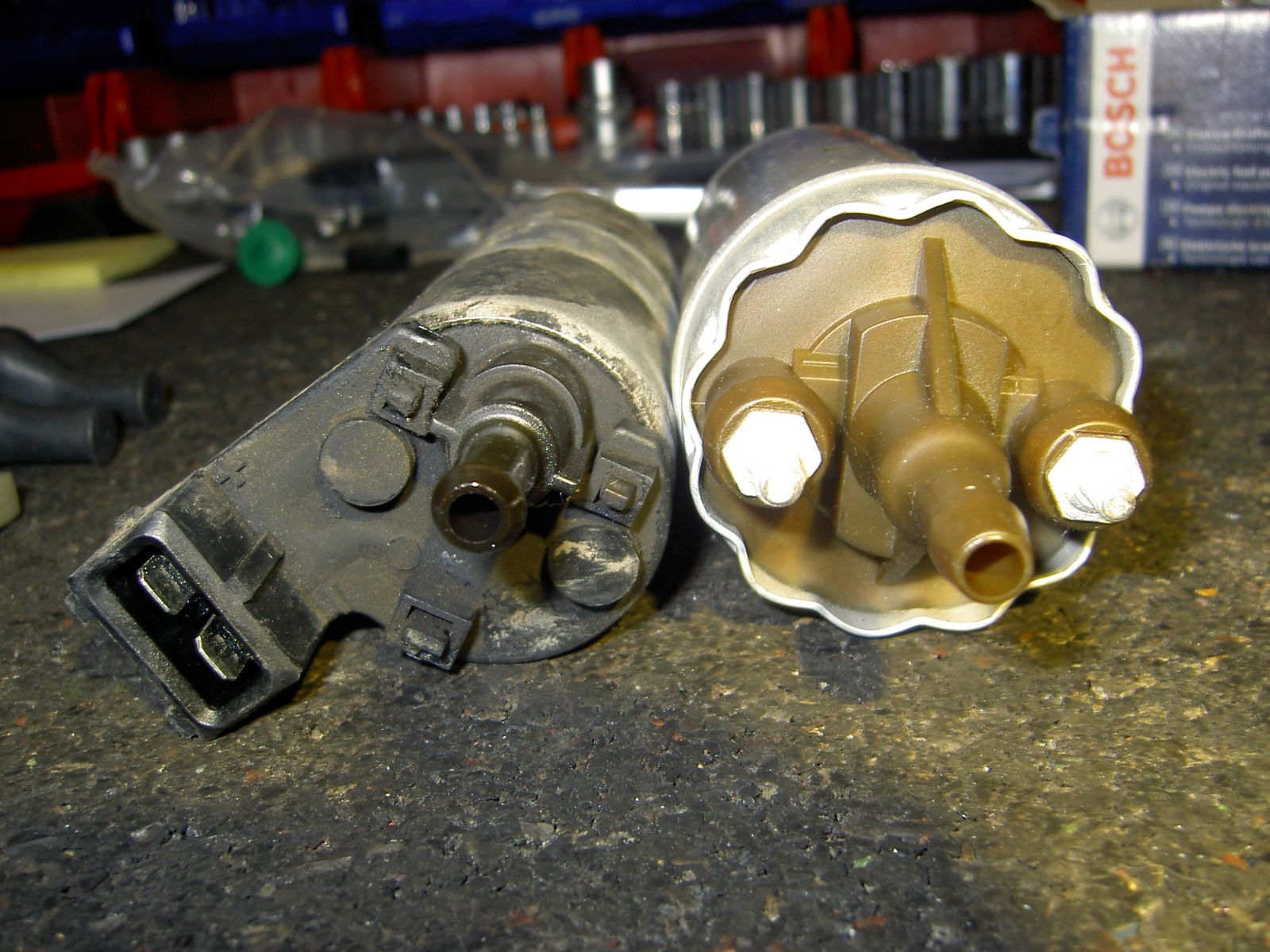

  • Ein langer Schraubertag neigt sich dem Ende und Udo und ich konnten endlich den Fehler in der Kraftstoffversorgung finden! Es war ein Wackelkontakt an der Steckerfassung der Intank-Pumpe bzw. dem Körper. Nach einigen Telefonaten hat Udo dann auf einen Samstag ein Ersatzteil auftreiben können.
    Dieser sorgte für sporadische Aussetzer der Intank-Pumpe und hat somit natürlich auch meine neue Hauptpumpe wieder ins Jenseits befördert. Gleichzeitig haben wir auch den alten Poti mit den sollwerten verglichen, der war auch nicht mehr sauber …. Also doppelt Glück fürs Ersatzteil.

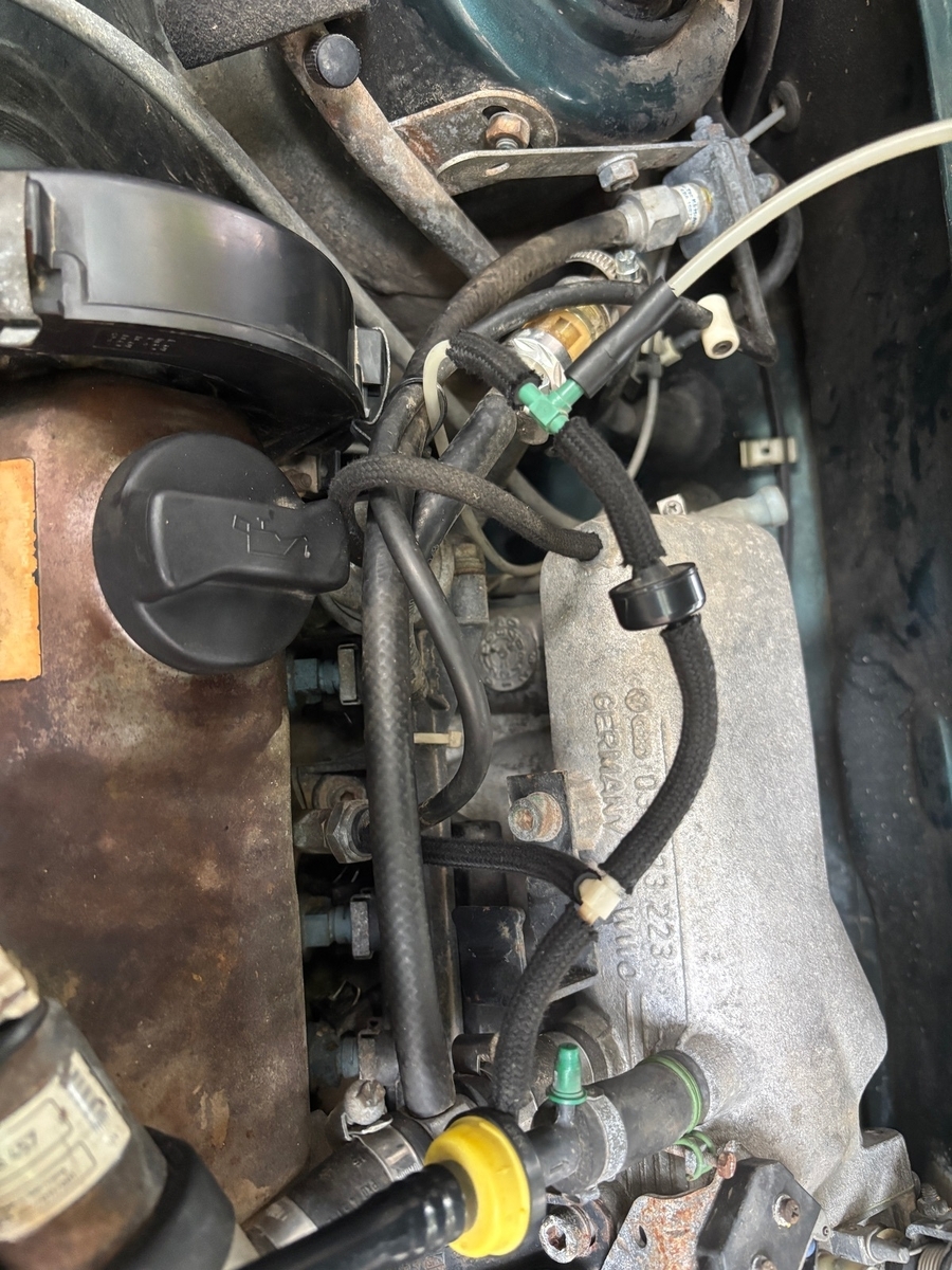

    Gemein war jedoch, dass ich schon mit dem alten setup liegen geblieben bin und mit dem ADAC die Intankpumpe gemessen hatte. Stehend kam immer Strom am Stecker an. Der Stecker zum Tankgeber war jedoch der Übeltäter.

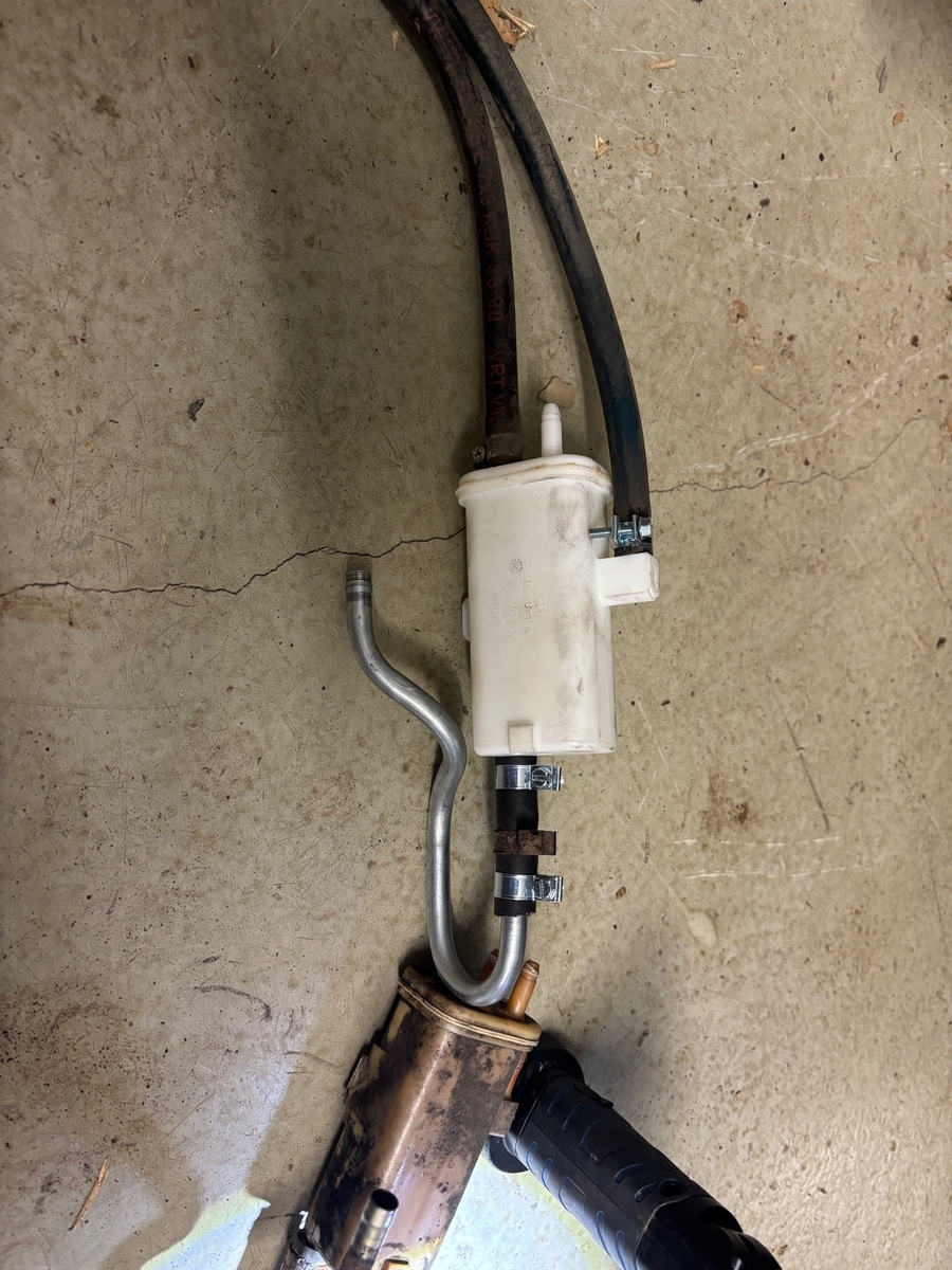

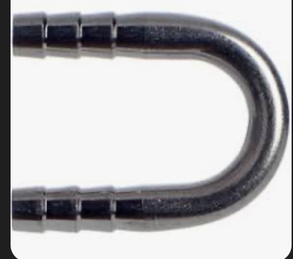

    Lange habe ich damit gekämpft, das 11 auf 7mm Stück auf das S Rohr vom Cache-Tank an die Pumpe zu bekommen - nach vielem Dehnen passte es aber drauf.
    Zwischendrin haben wir dann bemerkt, dass wir ja noch Nahrung aufnehmen wollten. Also Grill an und nebenbei gegessen.
    Gekostet hatte uns die ganze Aktion natürlich einiges an Zeit. Um 23:00 Uhr haben wir dann mit dem setup und neuer Hauptpumpe die Probefahrt bestanden. Auch der Kaltstart, den ich ursprünglich mit einigen Gas-Stößen unterstützen musste, ist nun normal. Also defekte Intank-Pumpe bzw. Defekter Stecker kann dazu führen, dass der Motor schlecht anspringt.

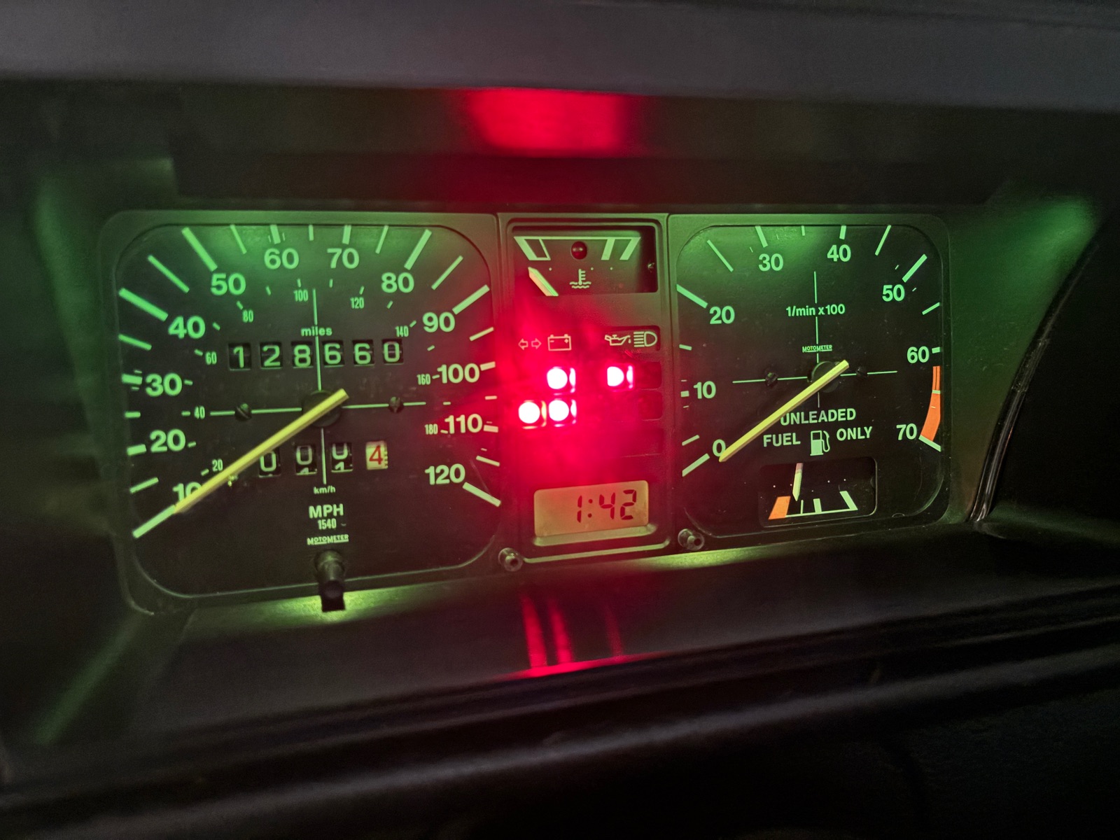

    Mein neu überholter Tacho zeigt nun nicht nur die korrekte Füllmenge, er zeigt auch zitterfrei die Reisegeschwindigkeit.

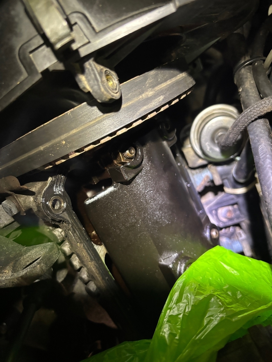

    Nun ging es an die Riemen. Leider US mit fester Riemenscheibe. Diese lies sich mit allen Mitteln nicht lösen, Riemen war aber noch mehr als ok, also Rückbau war angesagt!

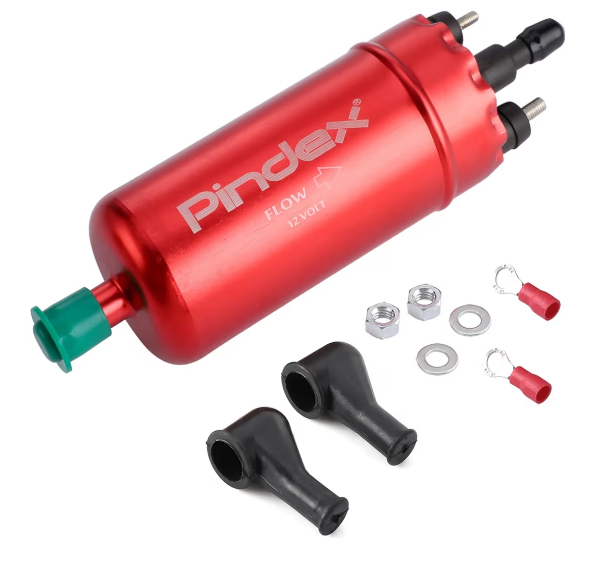

    Ich muss nun erneut die Hauptpumpe wechseln, da unser Ersatz um 23:30 lediglich eine low budget Notpumpe war(hatte ich noch im Kofferraum), die mich allerdings bis Hamburg gebracht hat.
    Wer also zur Not eine Ersatz-Pumpe für den schmalen Taler sucht: 26,99 €

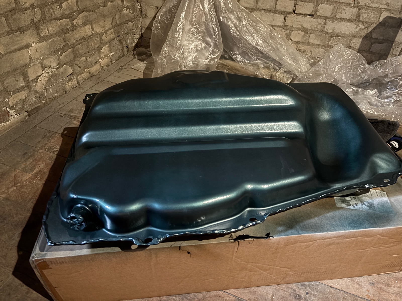

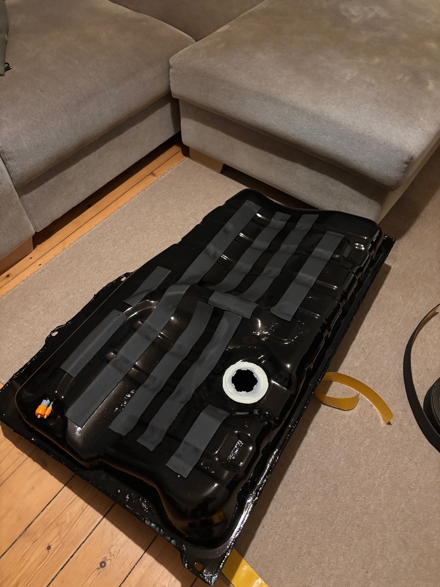

    Der Tank ist in Wagenfarbe lackiert und fertig beklebt.

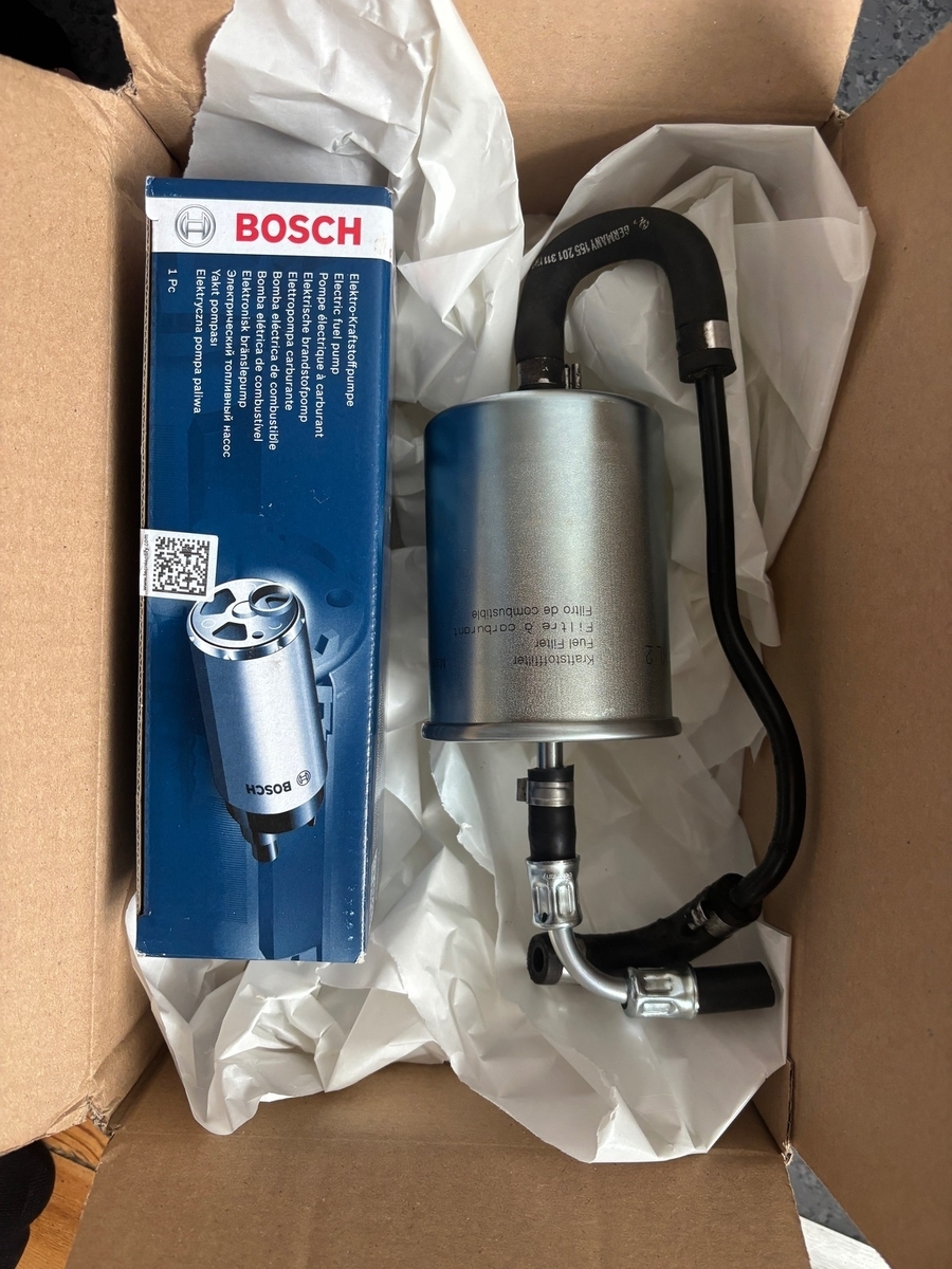

    Neues Tankrohr, Leitungen und Lager liegen bereit. Dazu noch ne neue Benzinpumpe.
    Also morgen Achse runter und neuen Tank einbauen. Wünsche allen beim Schraubertag gutes Gelingen 8)

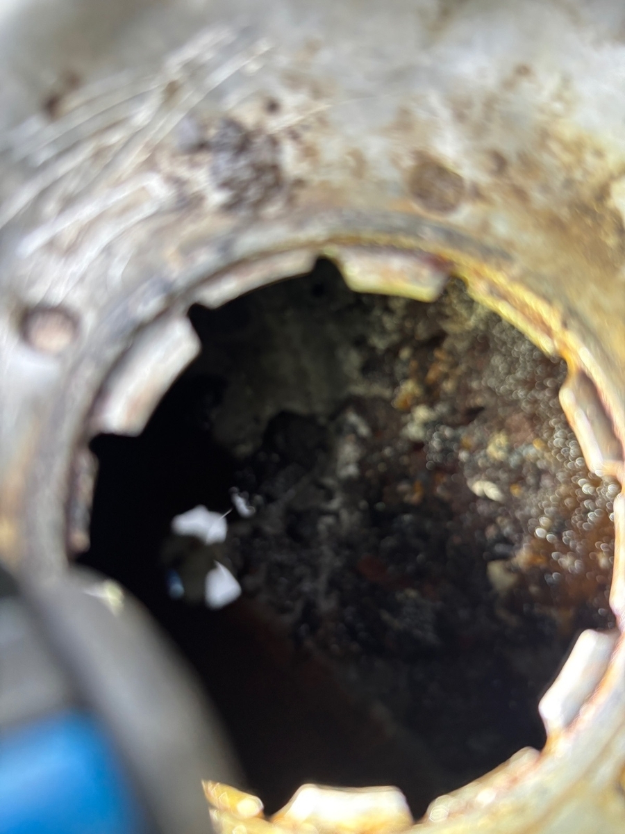

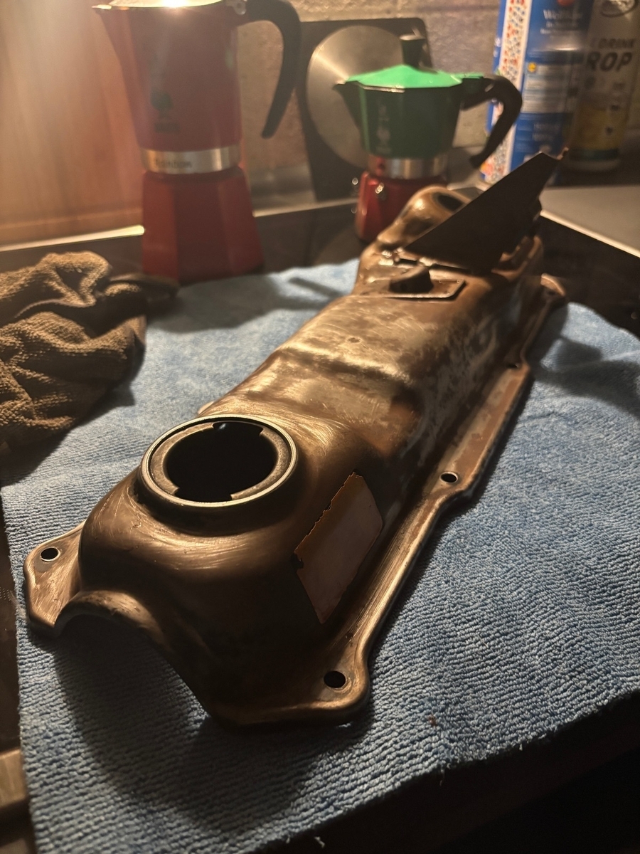

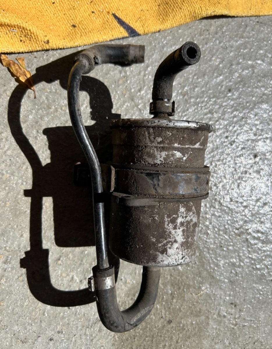

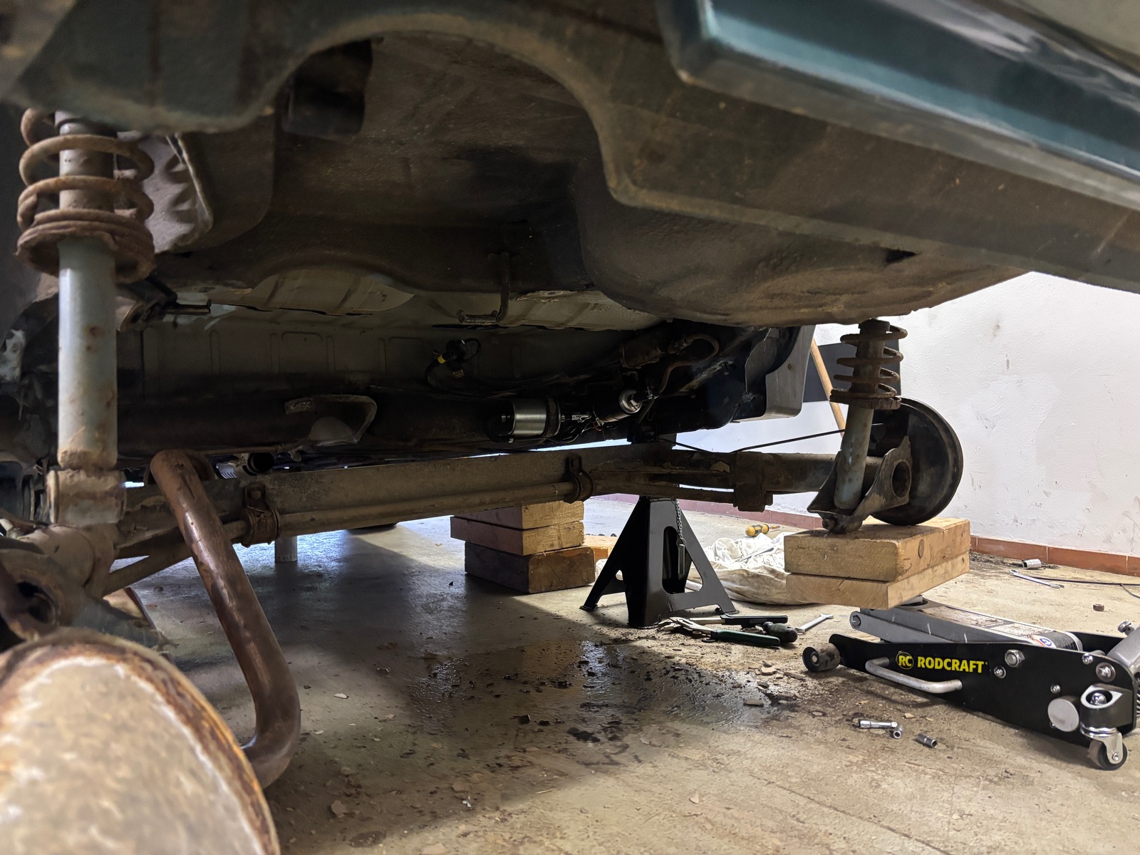

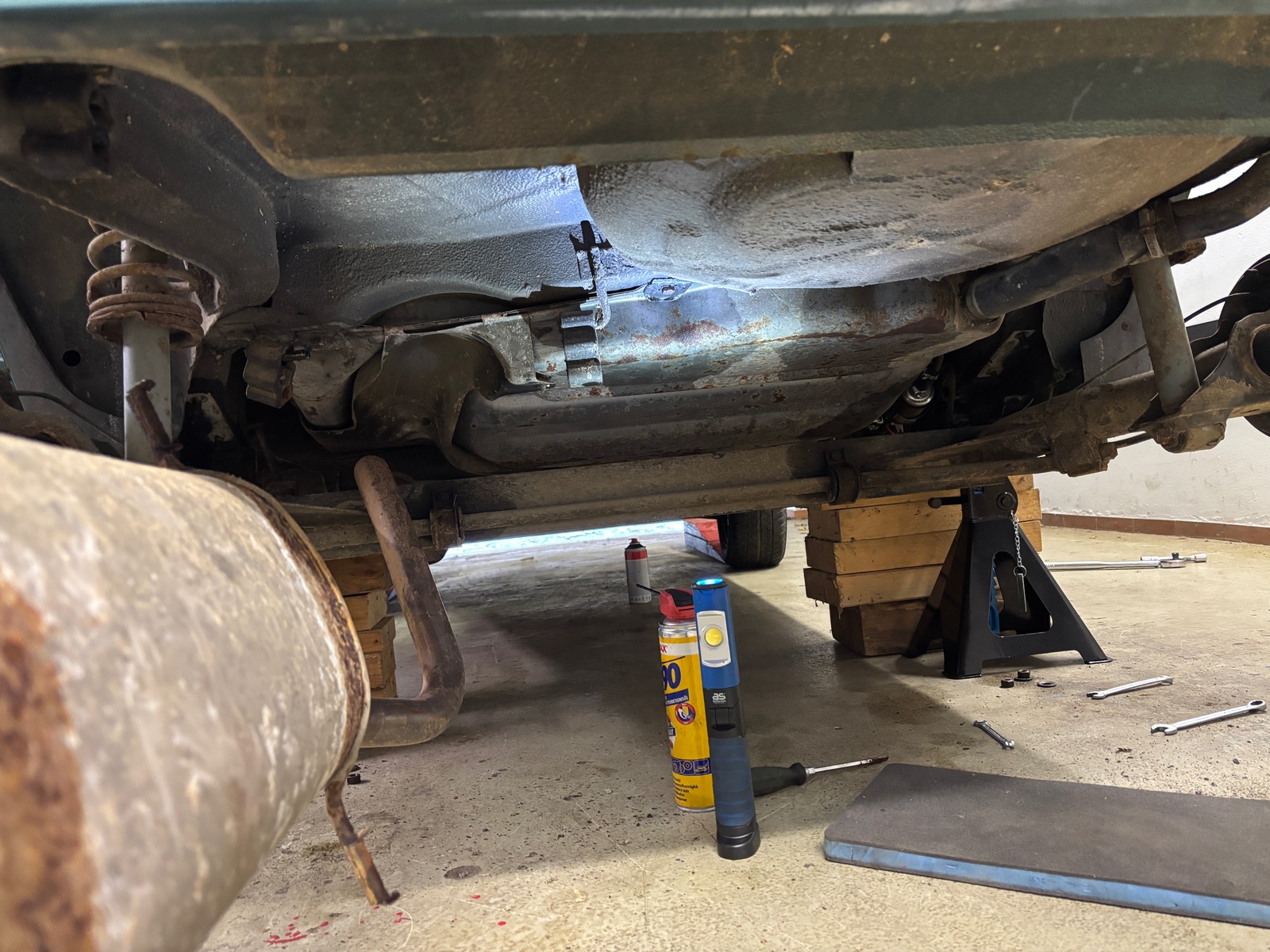

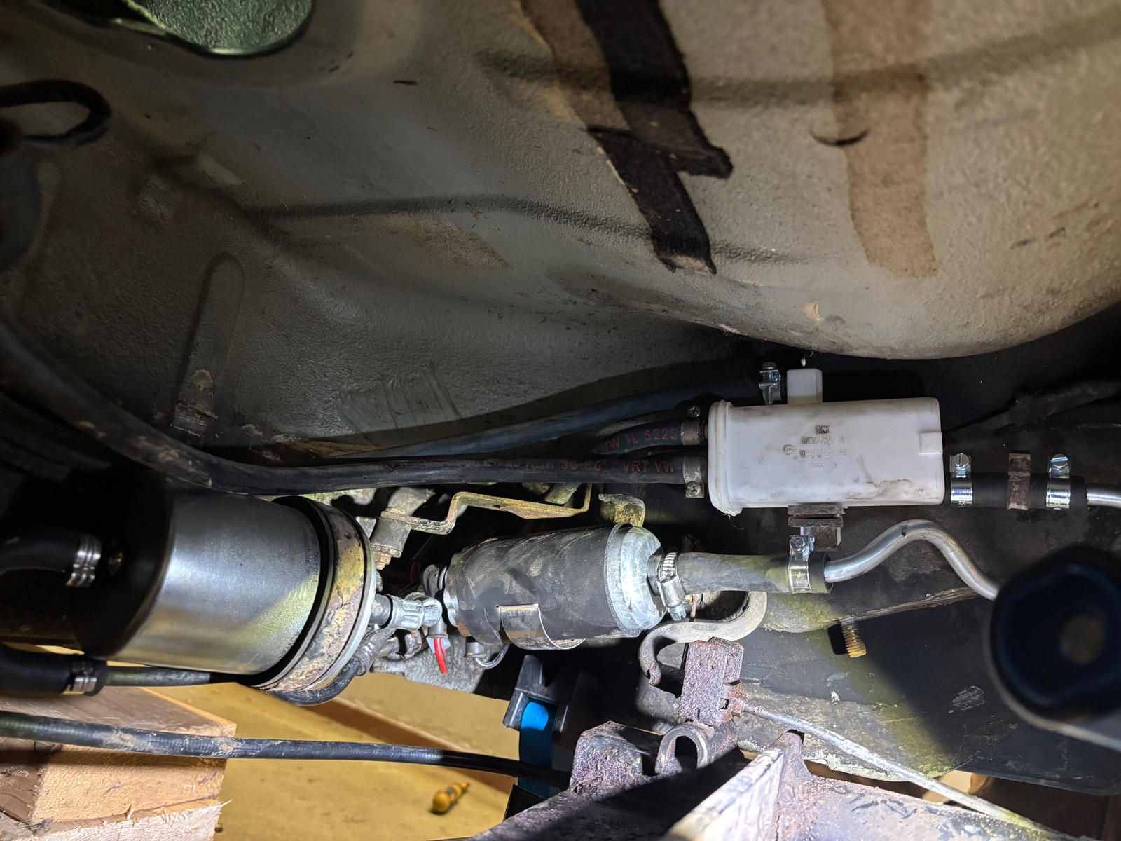

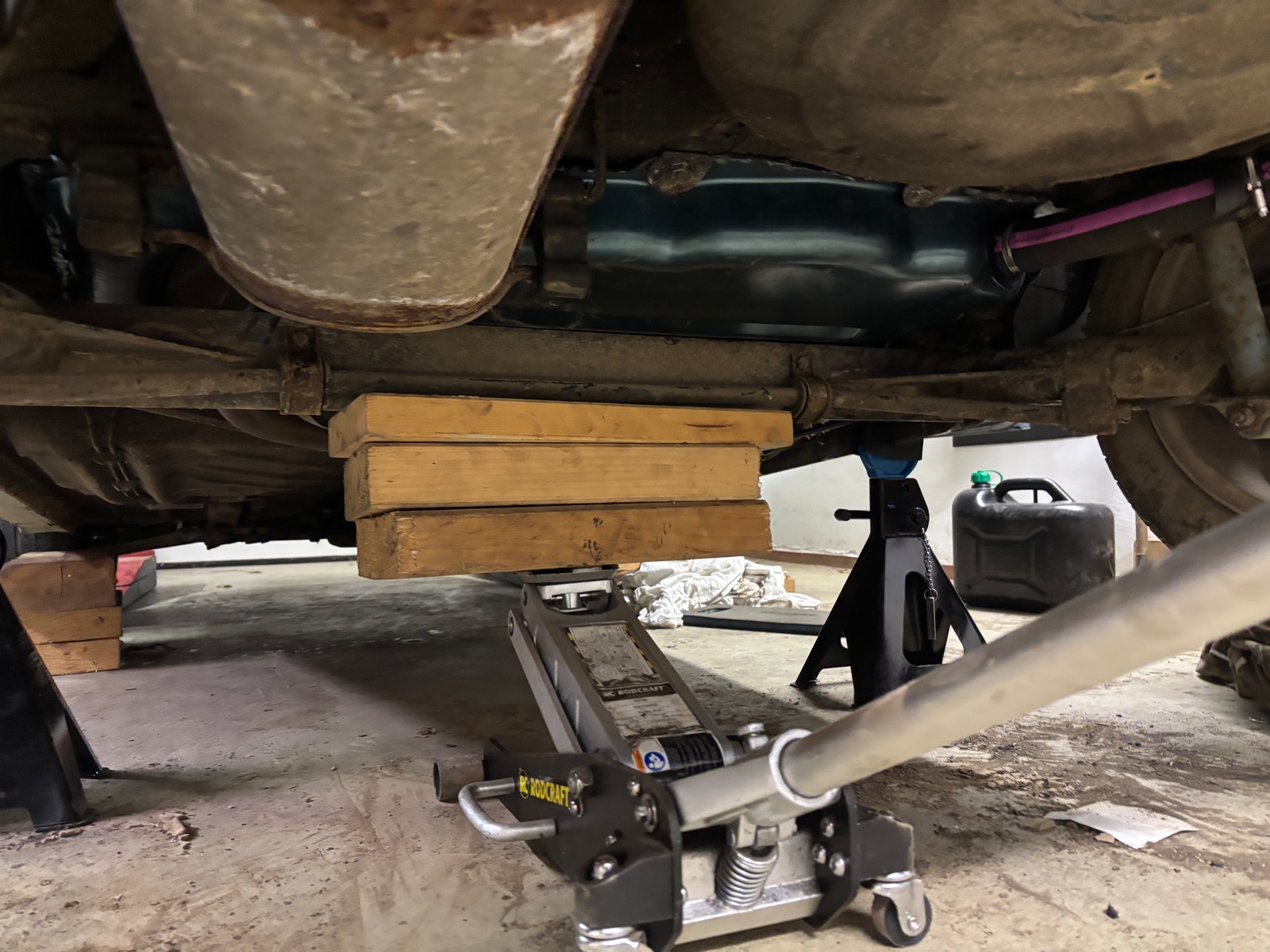

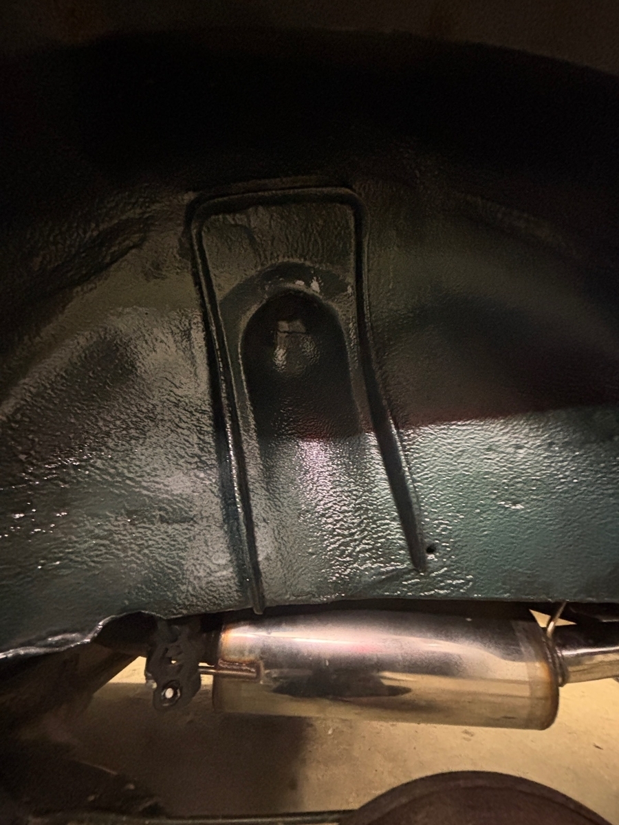

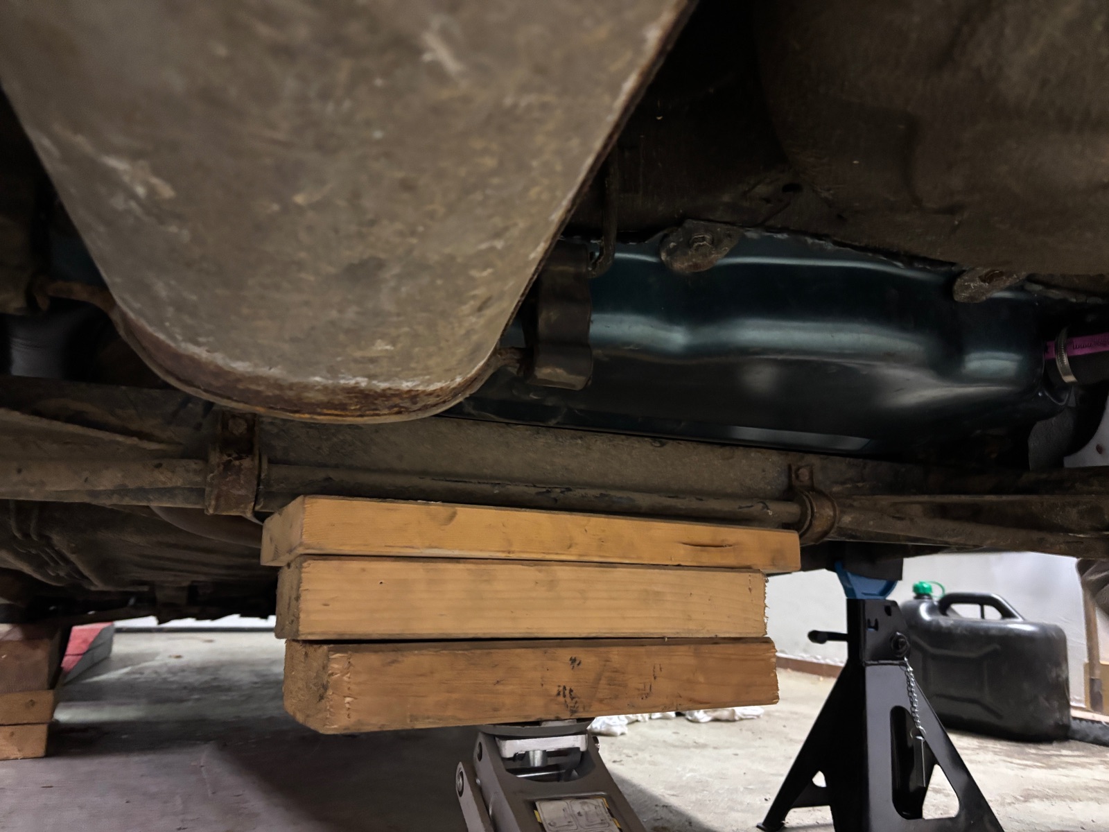

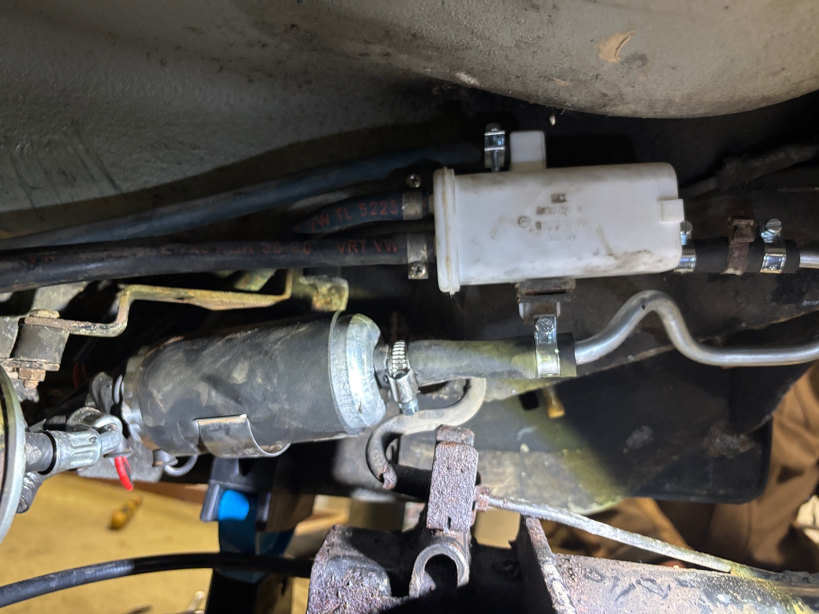

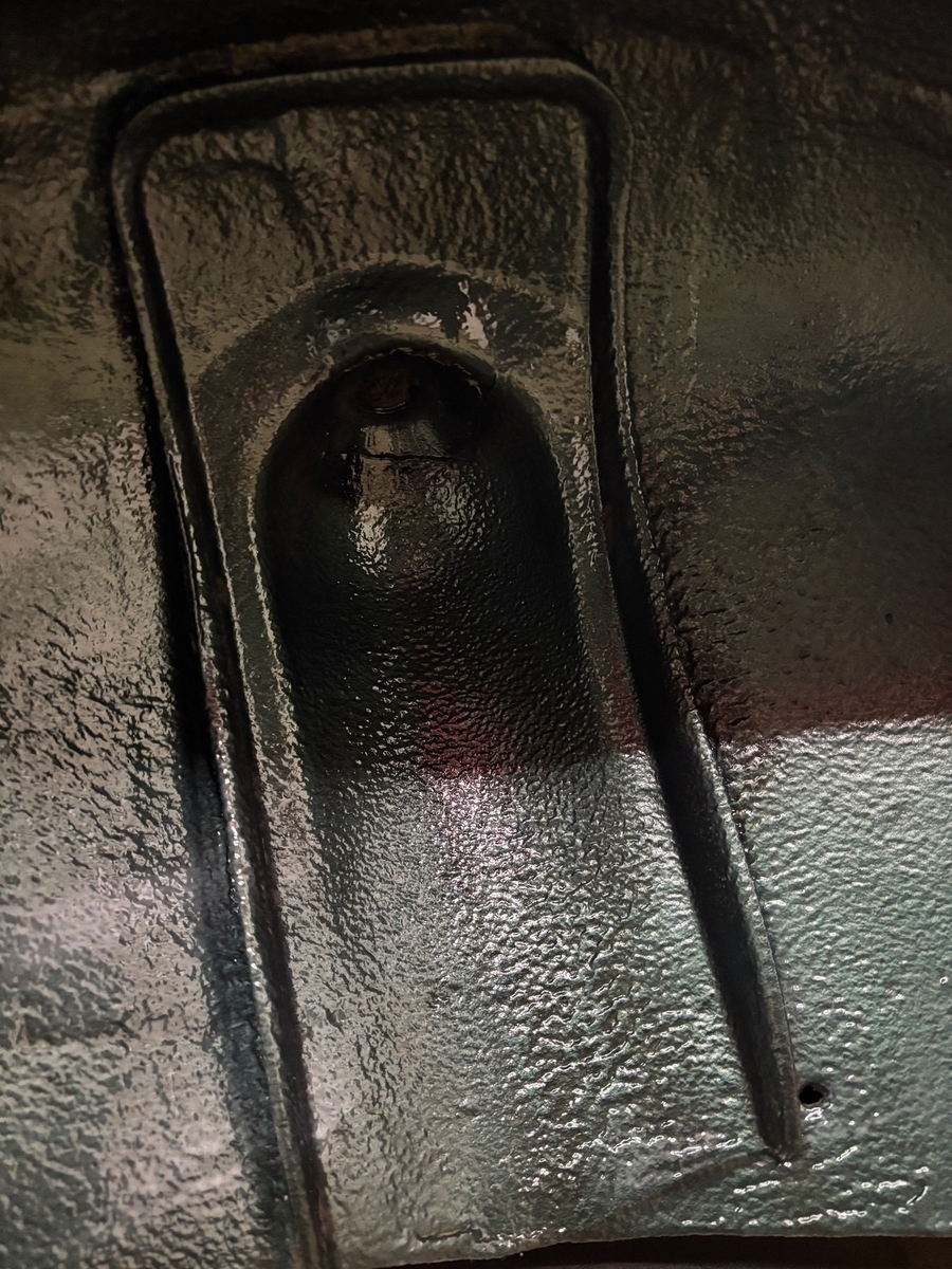

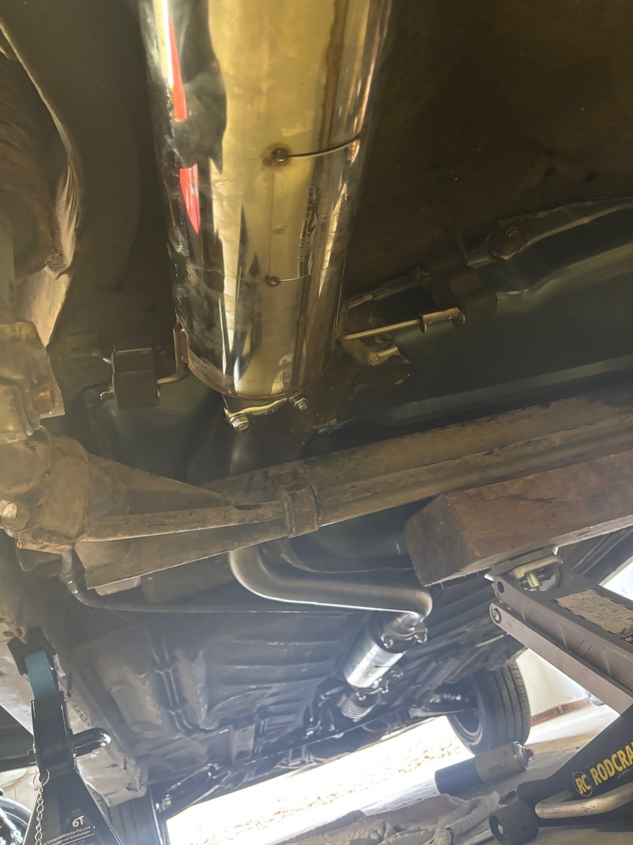

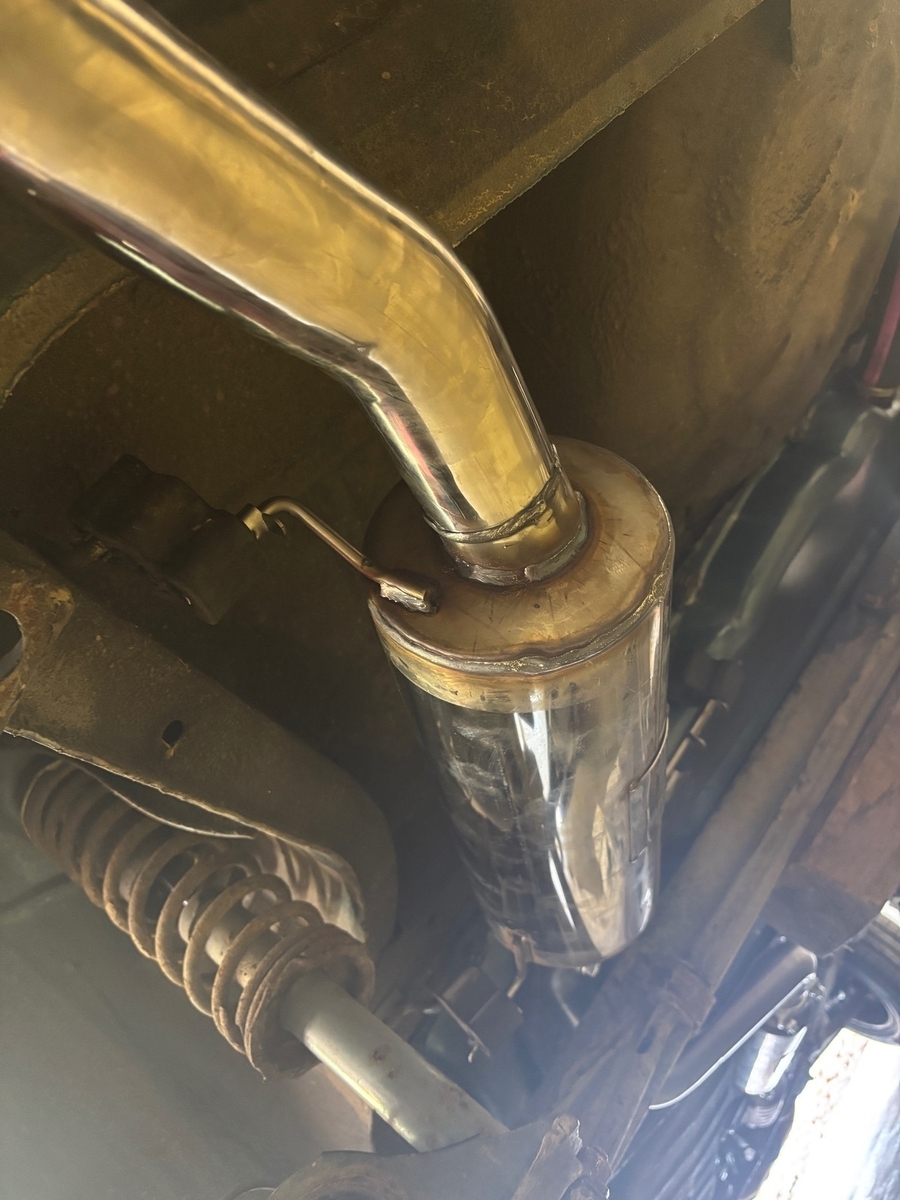

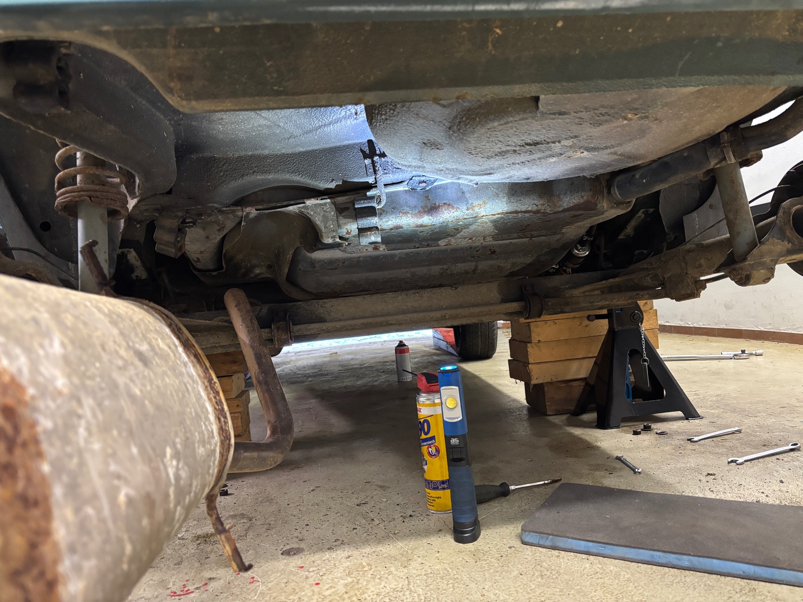

  • Der heutige Tag war der, vor dem ich mich graute. Achse runter, Tank raus, Cache-Tank inkl. S-Rohr und Schläuche neu, neuer Tank rein.
    Zu zweit ohne Hebebühne hat uns die Aktion inkl. Ölwechsel 12 Stunden gekostet :sleeping:
    Toll fand ich, dass der Halter vom Cache Tank nicht durchgerostet war sondern mit der Halteecke einfach am Cache Tank hing. Der ist nun also auch wieder am Auto fest.

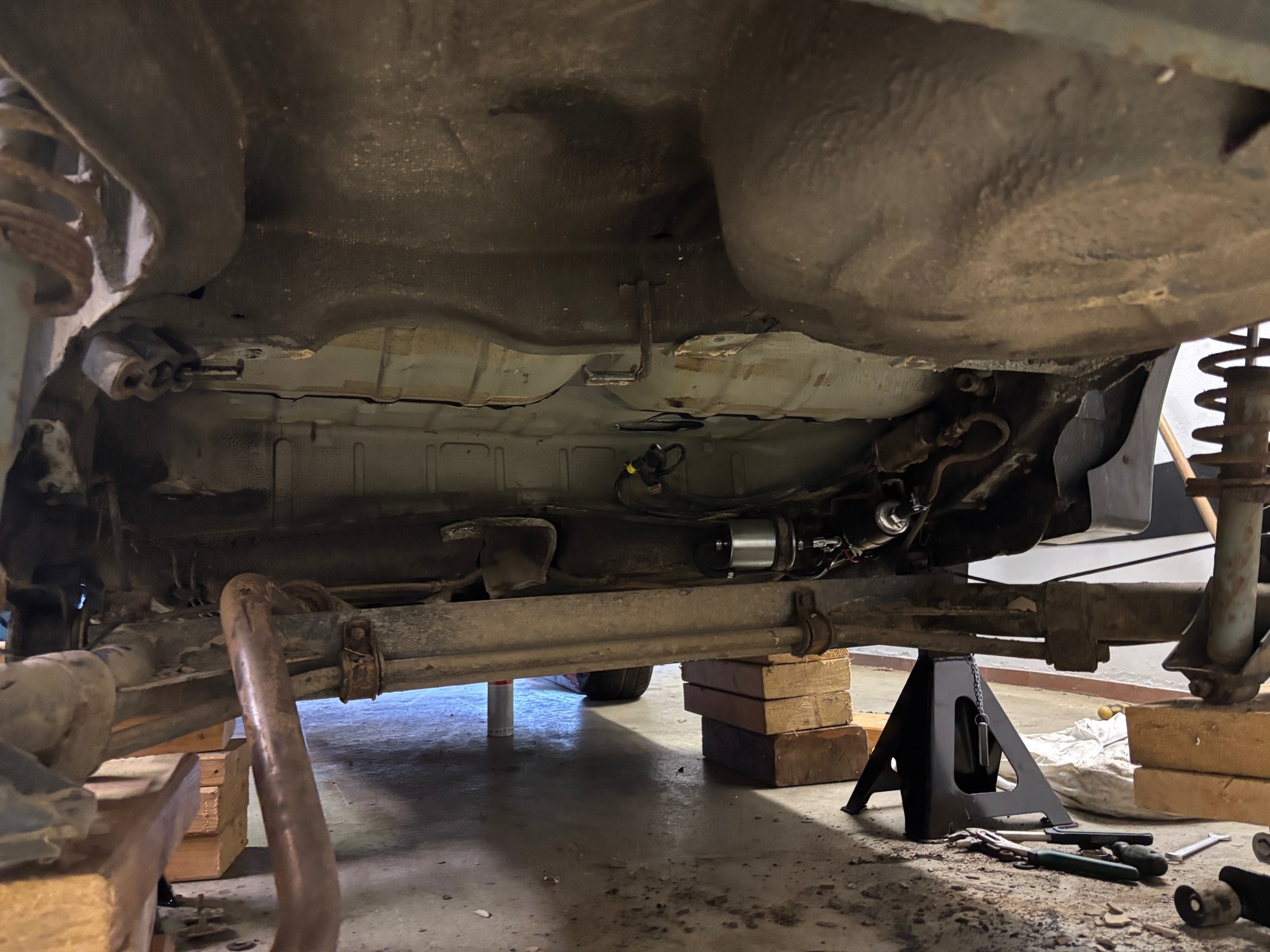

    Wir haben die HA vorne gelöst, hing dann aber an Bremsleitung und Dämpfern… da wir nicht noch die Leitungen schaffen konnten, haben wir uns dazu entschieden ein Dom abzumontieren … so ging der Tank dann ganz gut raus, auch ohne die Leitungen zu kappen.
    Leider hat es dann einen Wintereinbruch gegeben und wir konnten nicht mehr zur Tankstelle für das große Finale.
    Wichtiger ist jedoch, dass das Auto wieder zusammen ist, der Tank ist neu sowie alle Schläuche und Anbauteile + Tankrohr…
    … alles beisammen.
    Langer Weg, aber hat sich gelohnt.

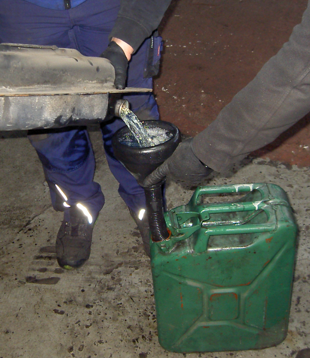

    Hier noch ein paar Bilder.

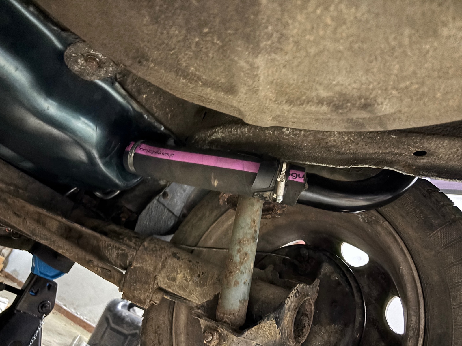

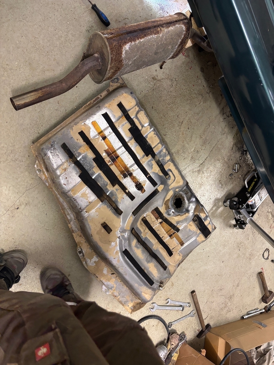

    Der hatte es nötig…
    Alter Cache … gleich raus und neu.
    Und rein damit…
    Neuer Tank sitzt auch…
    Ob sich die Wagenfarbe jetzt gelohnt hat? Glaube nicht :D

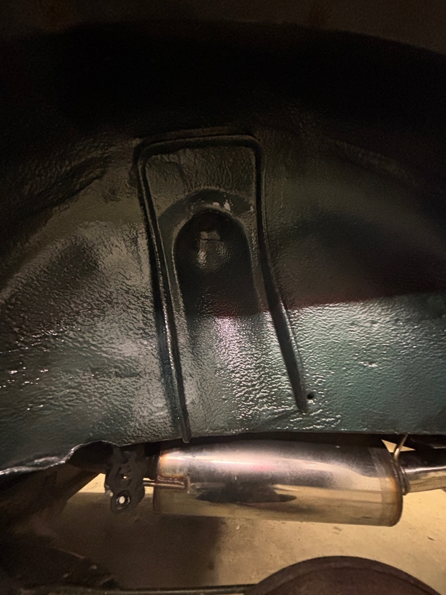

  • Kannst du bitte nochmal darauf eingehen:
    Du hast geschrieben, dass du die Bremsschläuche nicht geöffnet/durchtrennt hast. Habe ich das richtig verstanden? Du hast also "nur" die Hinterachs-Halterungen an der Karosse abgeschraubt und auch am Stoßdämpfer (also oben am Domlager und/oder unten am Stoßdämpfer)?
    Dann lässt sich die Achse soweit absenken, dass der Tank herausgezogen werden kann?
    Korrekt!

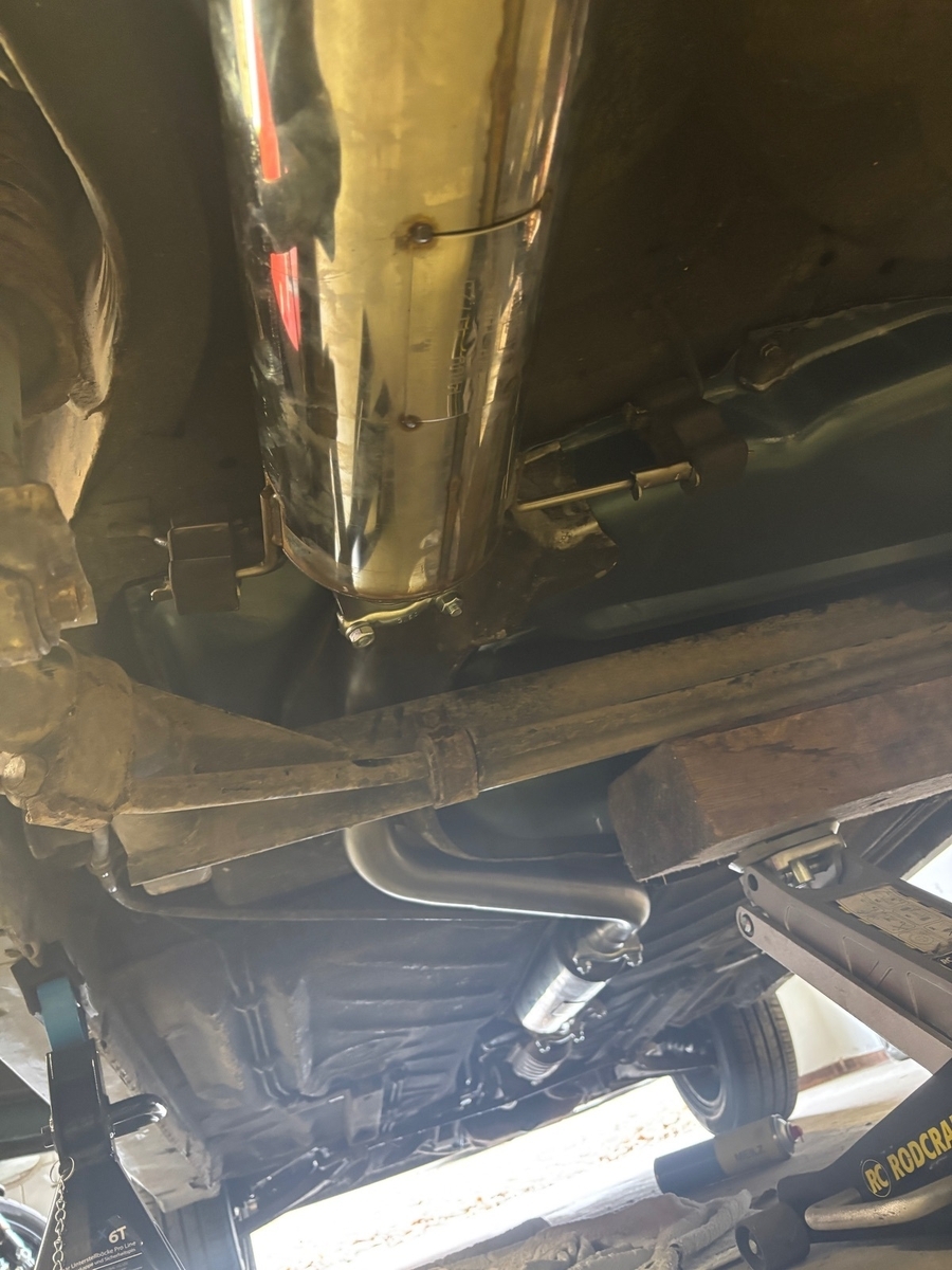

    Zur Demontage des Tanks reicht folgendes aus:
    -Halter Hinterachslager (beide Seiten)
    -Dom demontieren oben (nur hinten rechts)
    -Schrauben vom Tank natürlich
    -der Auspuff ab kat
    Natürlich muss dann ein Wagenheber trotzdem unter die Achse, damit nicht alles an den Leitungen hängt.
    Haben den Tank zu zweit dann ohne großen Aufwand nach hinten raus ziehen können.
    Die Öffnung vom Tankrohr haben wir mit nem Gummi vom Fahrradschlauch und Schelle verschlossen, so kam auch kein Benzin entgegen.
