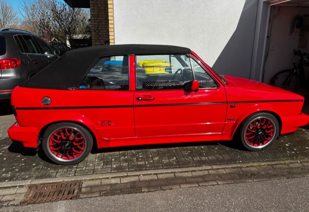

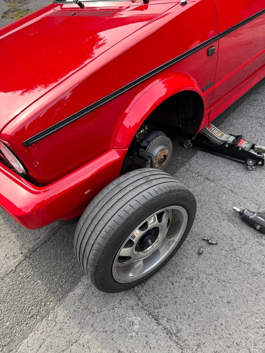

  • Hallo zusammen.
    Ich trage mich langfristig mit dem Gedanken mir andere Felgen zu gönnen. Spaß hätte ich an BBS RM oder RS, wenn da nicht die aufwendige Putzerei wäre und natürlich die exorbitan hohen Preise, die aufgerufen werden..und das für Felgen die schon einige Jahre auf dem Buckel haben.
    Also habe ich mal im WWW gestöbert und bin letztendlich bei Schmidt Modern Line hängen geblieben.
    Angeboten werden diese in
    7x15 ET 25
    7x15 ET 37
    8x15 ET 20
    8x15 ET 25
    Reifen können 185/45 oder 195/45 gefahren werden..mit Tachoangleichung.
    Ich hab mal bei Facebook Kontakt aufgenommen mit 2 Fahrern, die vorne und hinten die Modern Line in 8x15 ET 25 fahren wegen eventuell anfallender Karosseriearbeiten.
    Vorab: Mein Sporty hat vom Werk aus die 6x15 RA 375 drauf und dementsprechend bereits die dort umgelegten Kanten.
    Der 1. Kontakt den ich hatte sagt mir, dass alles ohne Bearbeitung passen würde. Der 2. Kontakt spricht von umfangreichen Arbeiten wie Kotflügel ausschneiden und entfernen der Innenkotflügel.
    Meine Frage: fährt hier jemand diese oder vergleichbare Felgen in der angegebenen Größe und kann verlässliche Angaben machen ob sowas passt OHNE weitere Bearbeitung??
    Gefallen würde mir alternativ auch die Kombi vorne 7 und hinten 8 Zoll. Ich weiß..ist immer alles Geschmacksache, aber hier soll es einzig um die Machbarkeit gehen bzw. was und ob bearbeitet werden muss.
    Fahrwerk bei mir ist das KW V1.

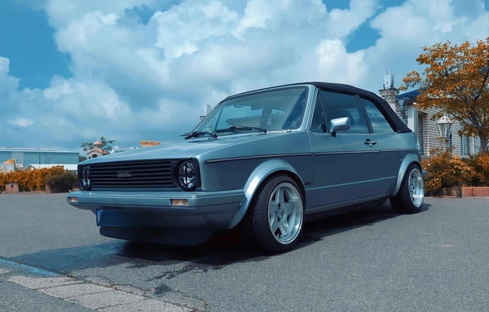

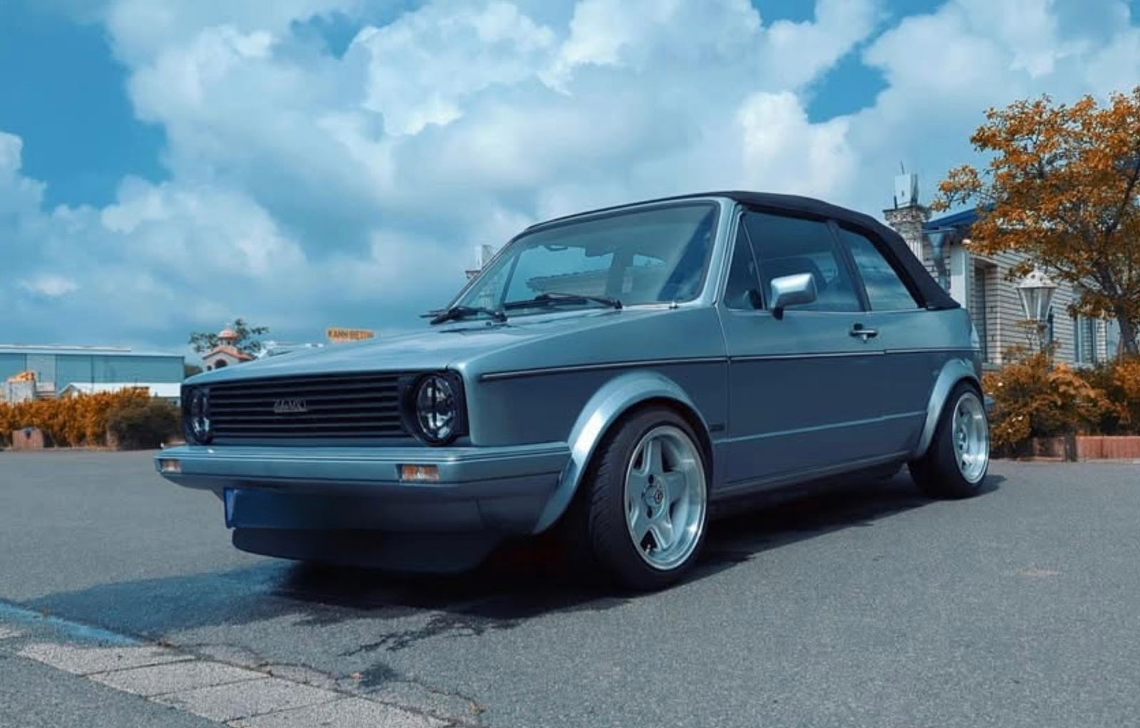

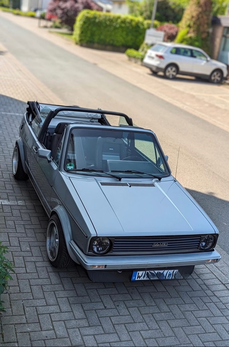

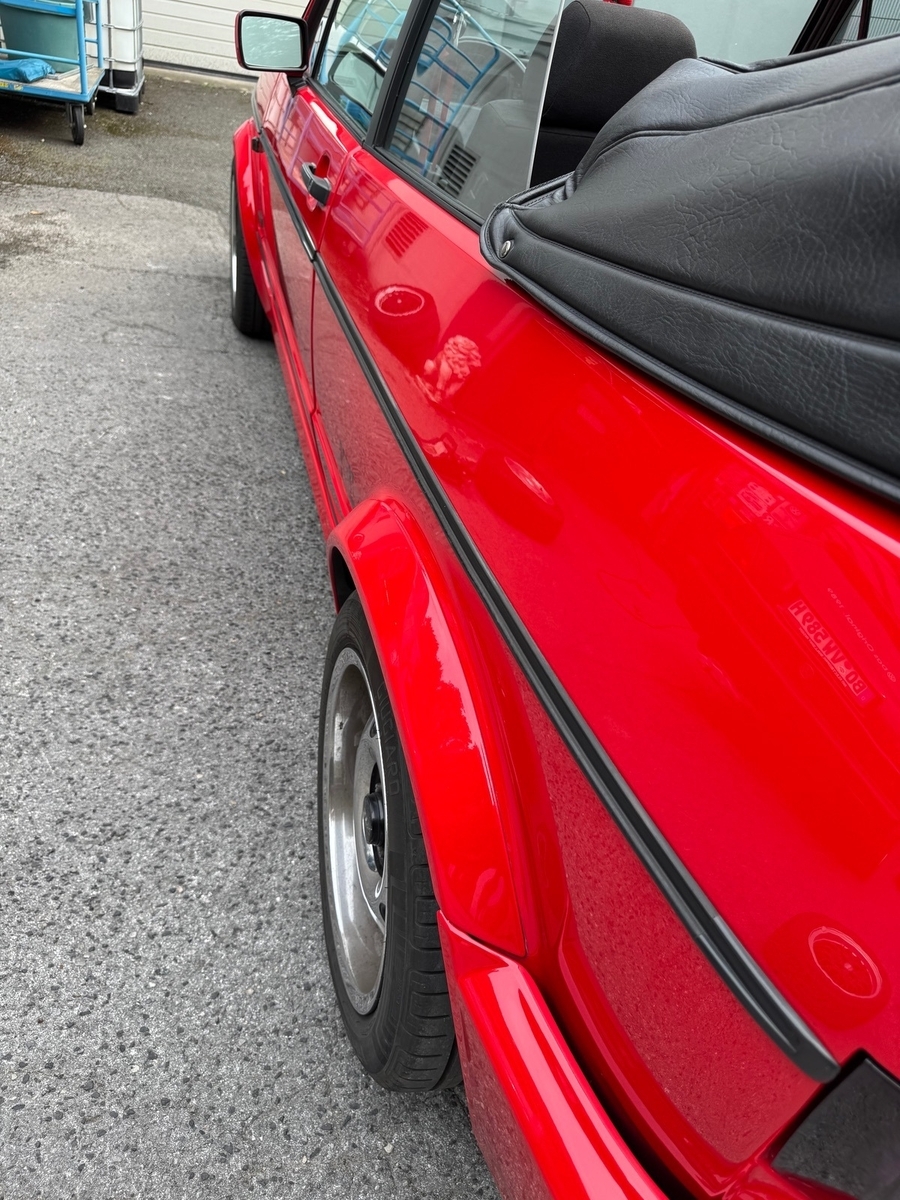

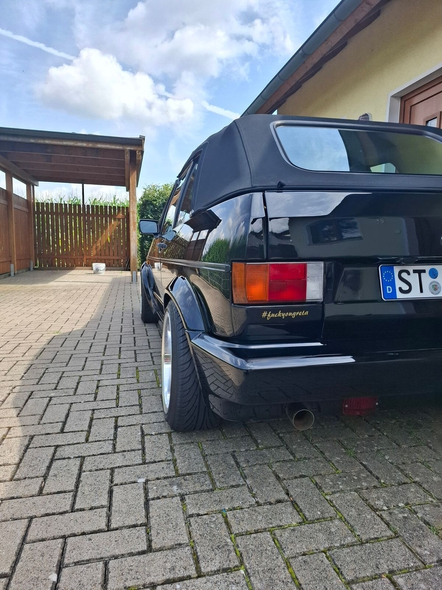

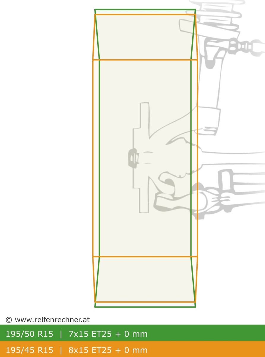

    Beispielbilder:

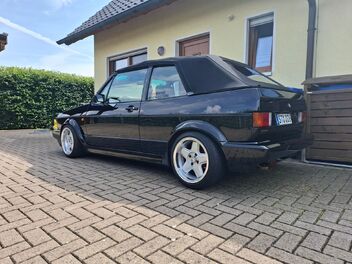

  • Ich fahre 7.5x15 ET28 195/45 vorne und hinten vorne 5mm hinten 20mm spurplatten mit Nuttenfahrwerk ,und da schleift nichts ,und ist auch alles eingetragen. Bj 91 ,und es wurde nichts umgelegt oder beschnitten im und am denn Radläufen

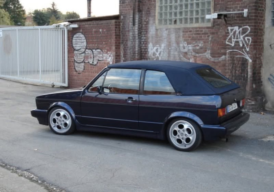

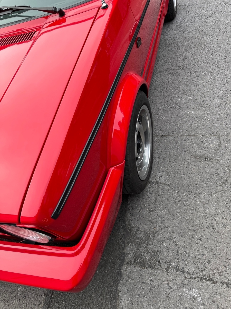

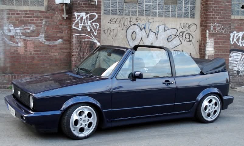

  • Die 764 auf einem roten Sportline kann man machen. Mit dem Stern in schwarz sieht das wie Serie aus. Quatsch mal deinen Prüfer an ob er das einträgt
    Anbei ein Bild vom Cabrio unseres ehemaligen Kassenwarts

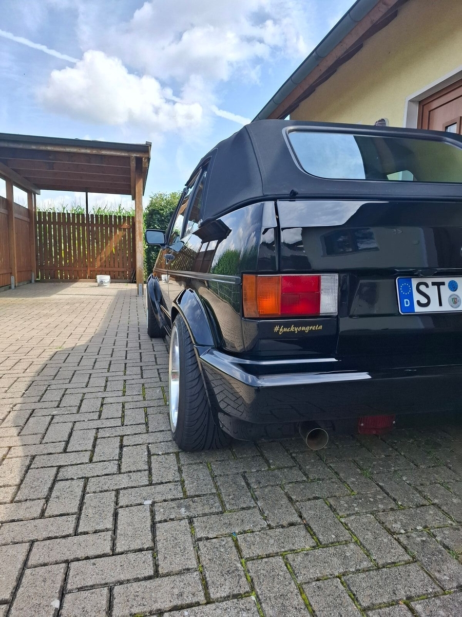

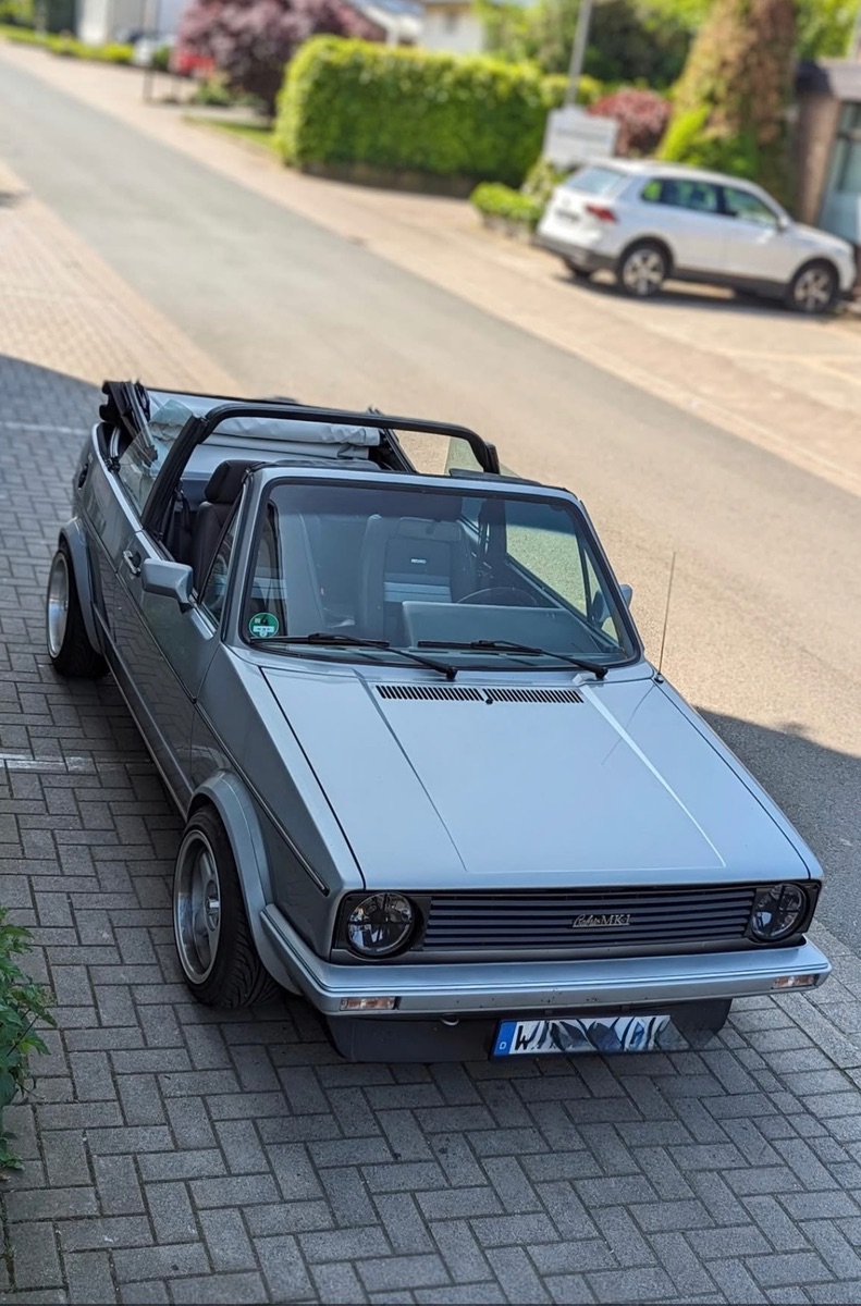

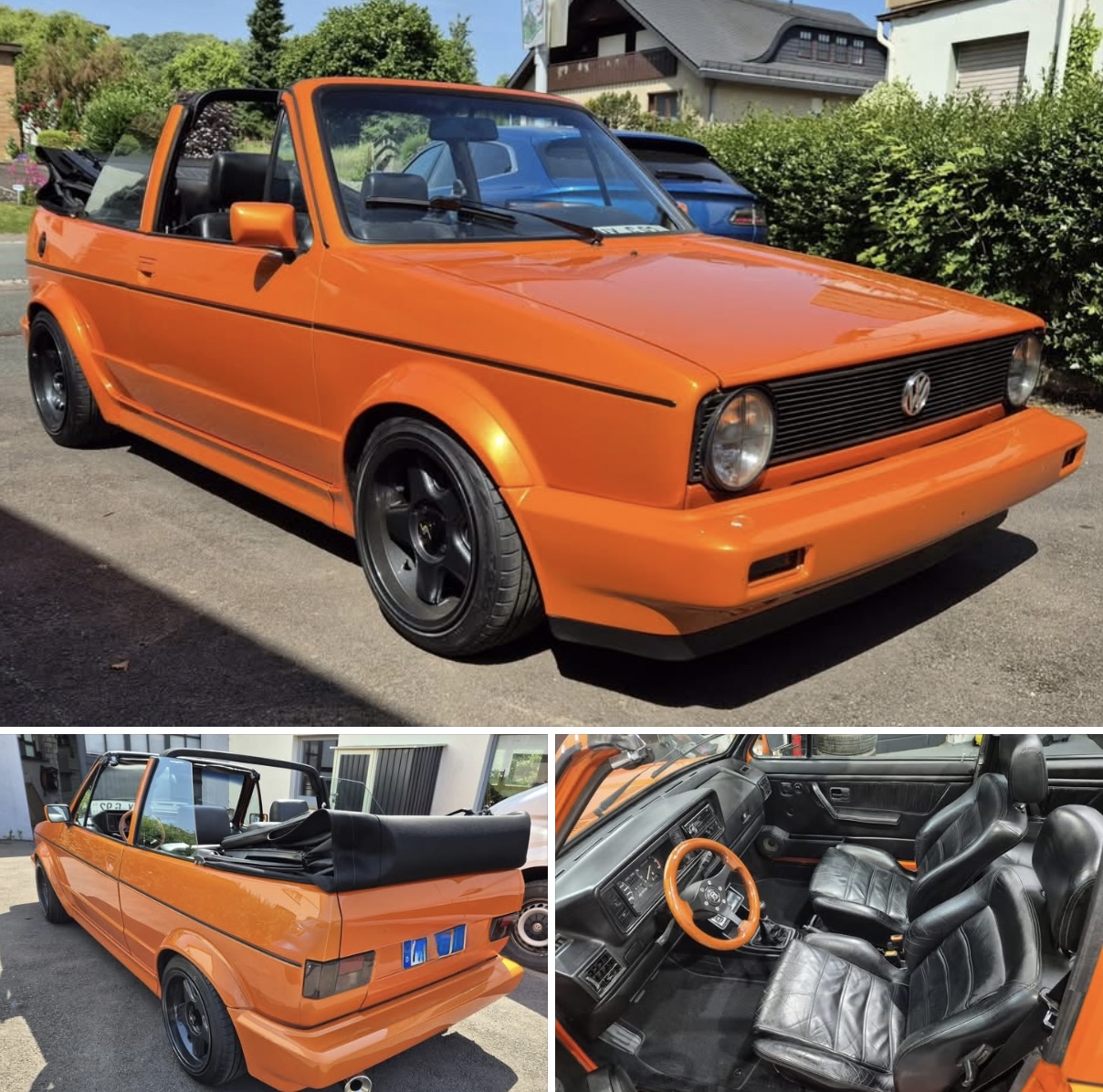

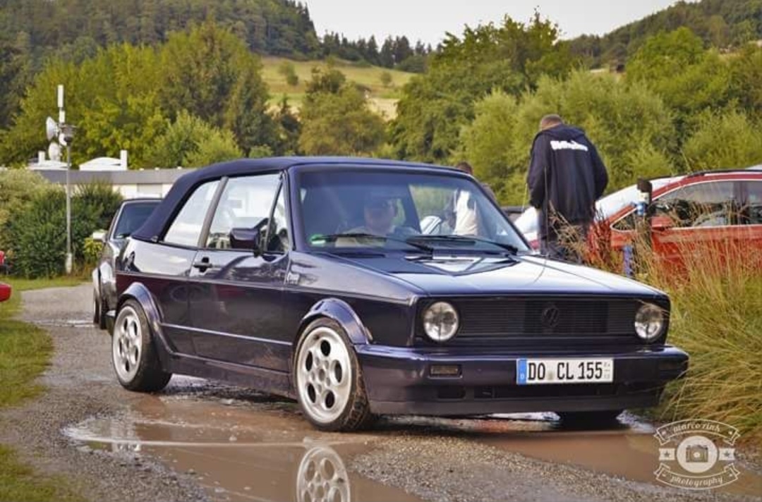

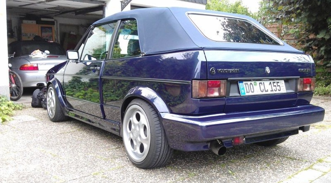

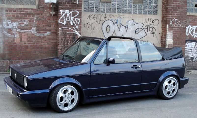

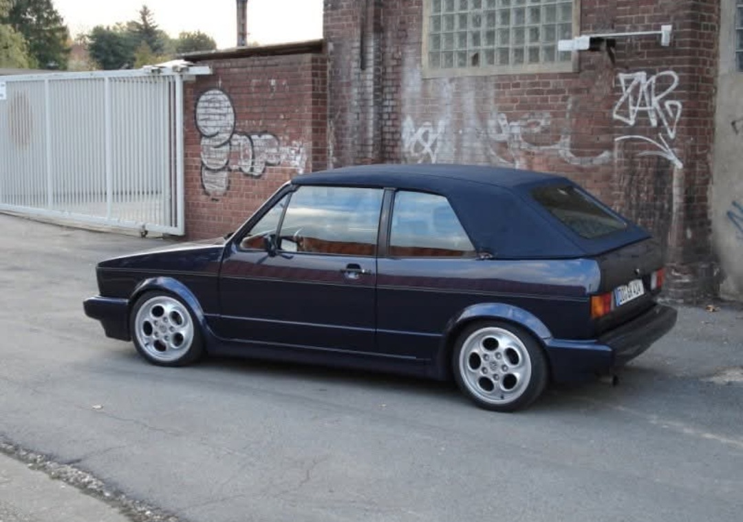

  • GuMo

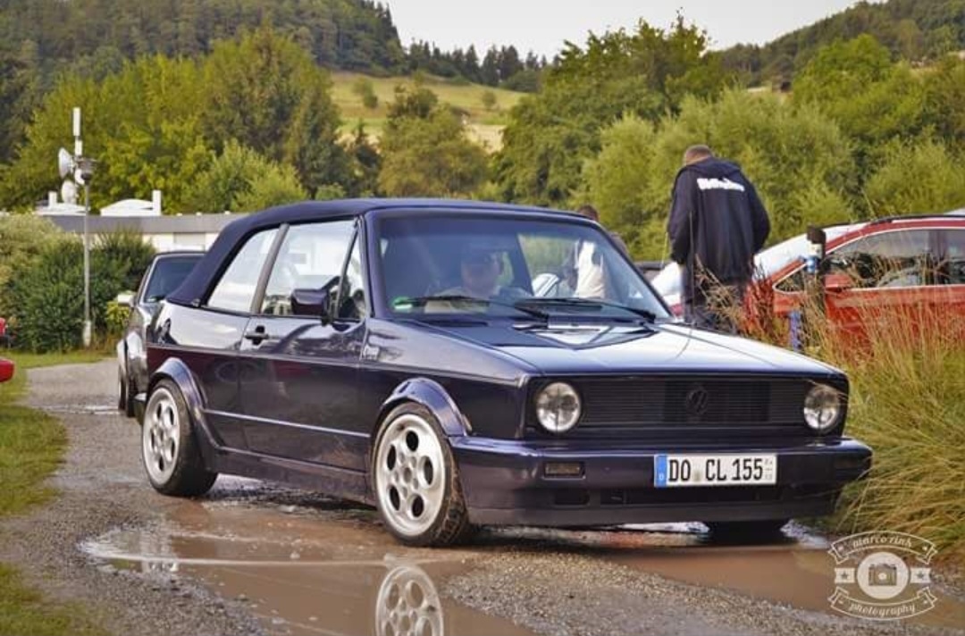

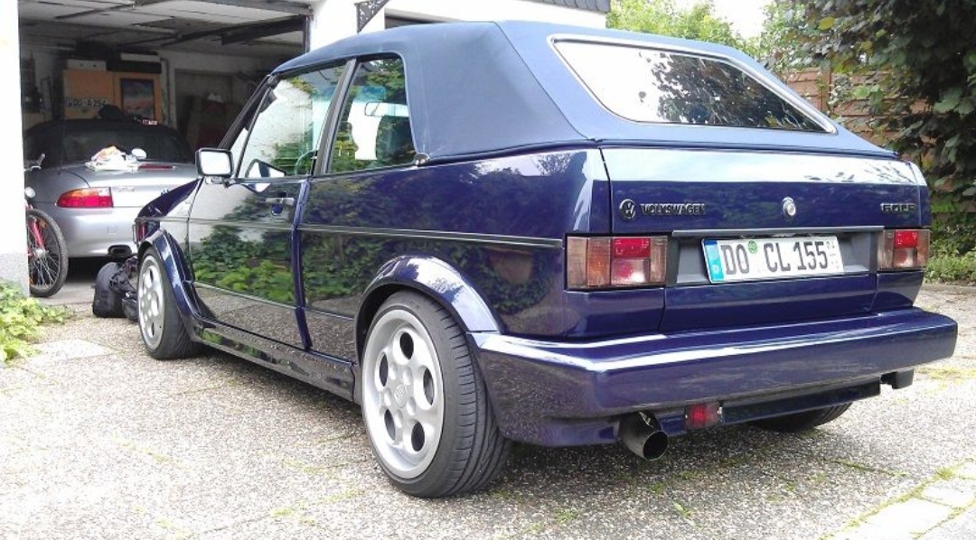

    Anbei einige Bilder wie 7x16 rundum mit 195 40 16 auf meinem aussah. Vorne bearbeitet und hinten passte ohne.
    Die letzten beiden Bilder sind mit 7x16 vorn und 8x16 ET12,3 hinten. Vorne musste Platz geschaffen werden und hinten sowieso. Aus heutiger Sicht ein Fehler.
  • Danke für die Bilder, Markus. Bei 8x16 mit so einer kleinen ET rückt das Rad natürlich mächtig weit nach außen..da ist mir klar, dass da nachgearbeitet werden muss.

    Vielleicht findet sich ja hier noch jemand, der 8x15 ET 25 mit 195/45 verbaut hat und was verlässliches sagen kann zum gefragten Thema.
    Bisher kam Ralph1409 mit 7,5 Zoll und 20er Platten meiner Frage am nächsten. 😃
  • Oh, da merkt man daß Du Dein Cabrio schon lange hast.
    Damals auch jeden Trend (oder sollte ich besser Tuningsünde schreiben?) mitgemacht. Aber jetzt mit den serienmäßigen Castelletten gefällt der mir auch am besten. :thumbup:
