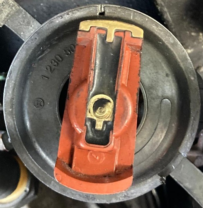

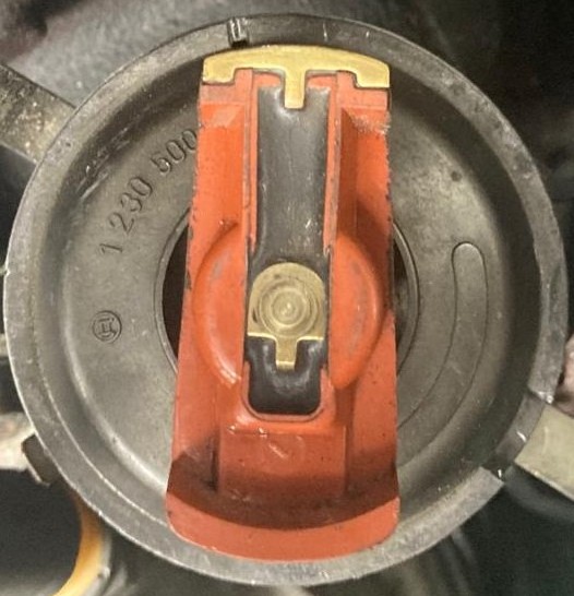

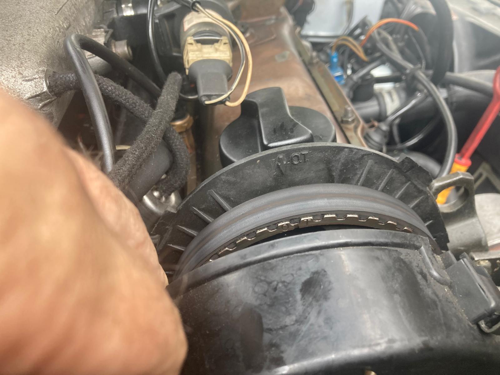

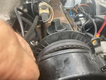

    Anbei noch 2 Bilder zu den Steuerzeiten und zur Stellung des Zündverteilers.

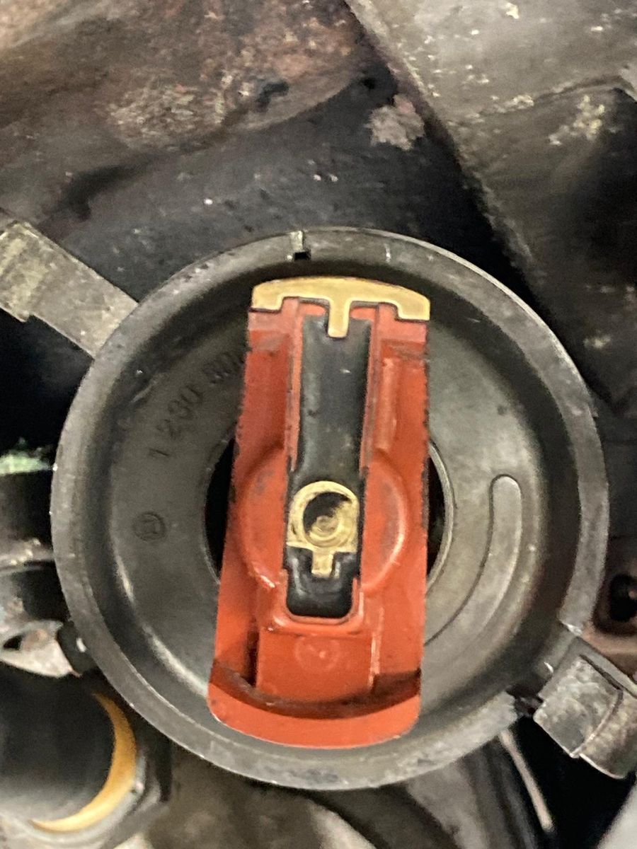

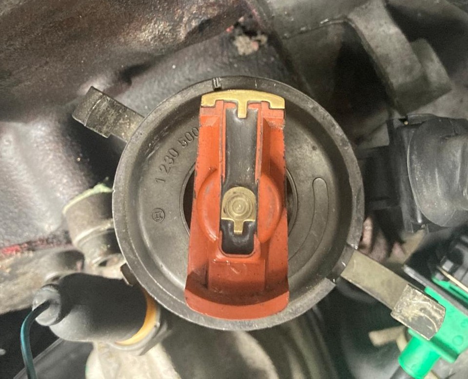

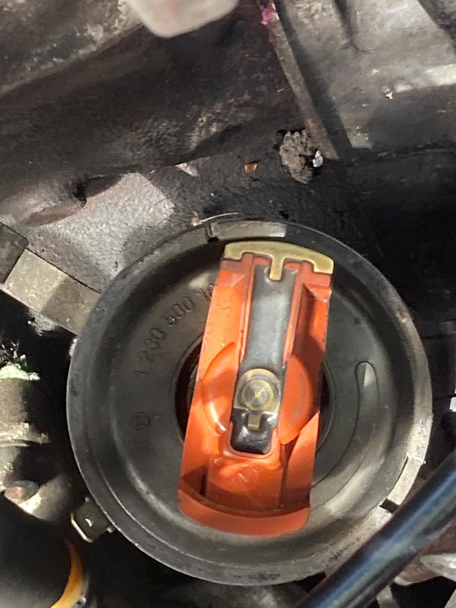

  • Hier noch Bilder vom Zündverteiler bei den gemachten Zündeinstellungen.
    1. so lief er teilweise schlecht, wenn er warm war.
    2. ab da an lief er gut, in dieser Stellung gefühlt sogar am besten.
    3: so steht er jetzt, bei 8 Grad,
    4. bei genau 6 Grad, hier wurde mit der Zündpistole die Kerbe angeblitzt und genau eingestellt.
    Über die Bilder kann man den Abstand messen und die Zündung auch ohne Pistole recht genau einstellen. Das Bild vergrößert ausdrucken. Den Durchmesser des Verteilers messen. Dann lässt sich ausrechnen wie weit entfernt die Fingermitte im Bild von der Kerbe entfernt sein muss. Am Fahrzeug messen geht auch, ist aber nicht so genau. Der Verteiler hat 65mm Durchmesser. Dann ergibt sich hierfür 65*3,1415/360*6 = 3.4mm für die 6 Grad Stellung.
  • Sehr gut.
    Mit dieser Berechnung/Umrechnung mache ich das auch immer und hab so im Prinzip die Zündeinstellung genau auf den Punkt.
    Kontrolliere das immer gegen mit der einstellbaren Zündpistole - passt.
