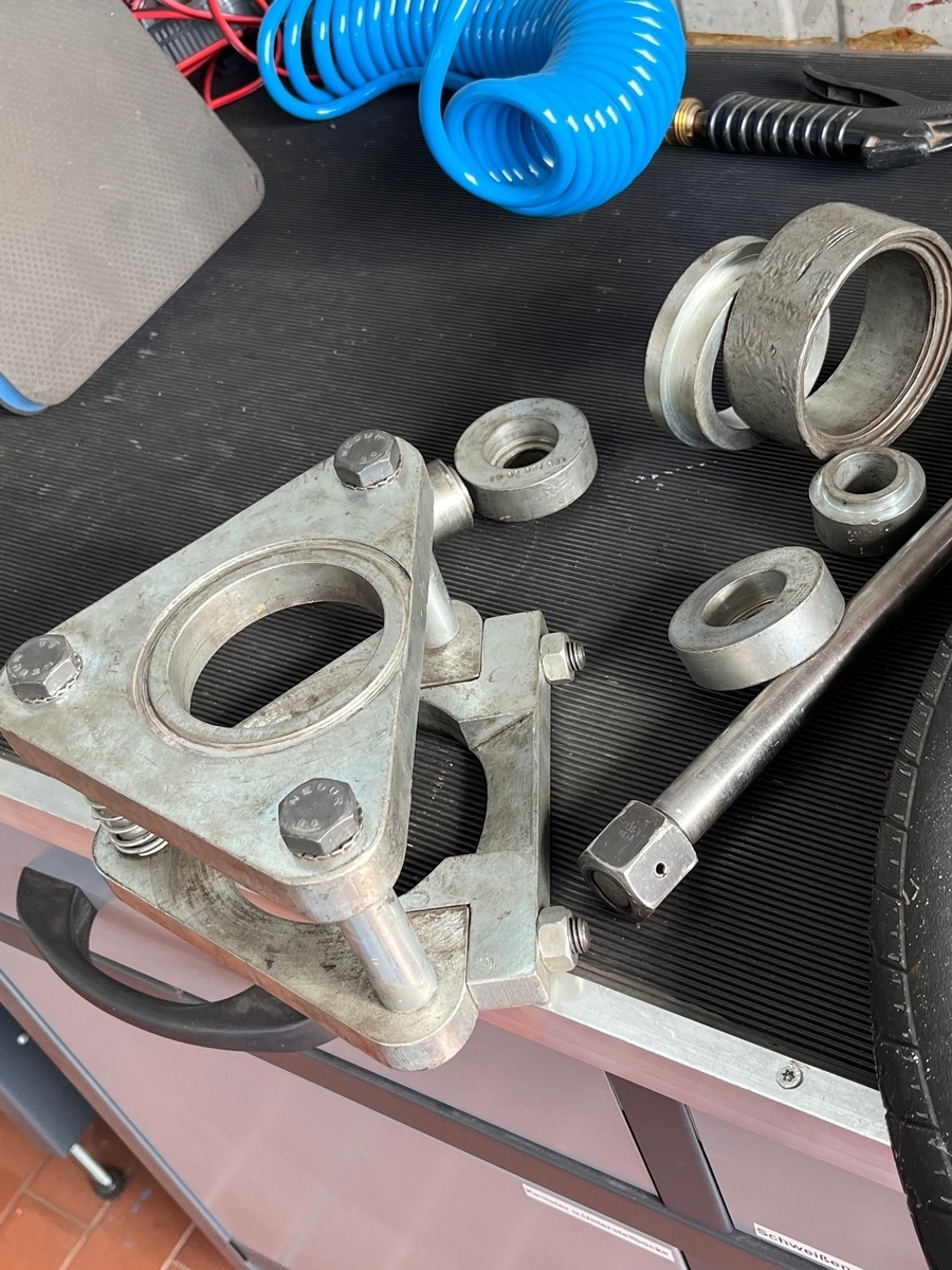

    Ja...

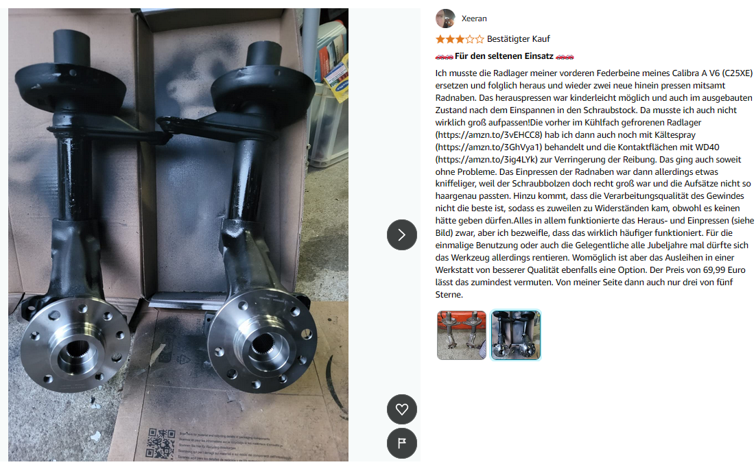

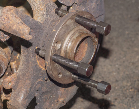

    ich habe dafür das hier: KLICK
    Die Schraube und Gewinde immer gut fetten, dann geht damit das Radlager ganz gut raus...
    Genau das habe ich auch :thumbup: und habe es auch immer gut gefettet. Seit dem ich eine Presse habe kommt es nicht mehr so oft zum Einsatz.

    ich habe ein vergleichbares seit ca. 20 Jahren. Funktioniert einfach. Arbeitszeit pro Seite ca. 1 Stunde

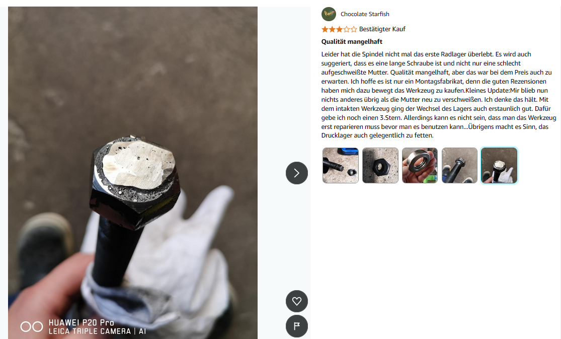

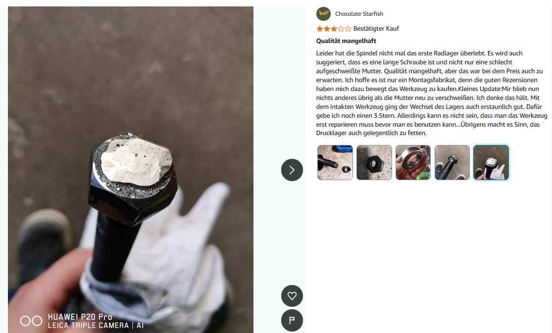

    Ich habe auch so einen Billigsatz aus Ebayistan oder woher auch immer.
    Funktioniert tadellos. Grundsätzlich kann da -bis auf die Spindel bzw. die Mutter- auch nichts kaputtgehen.
    Etwas Reinigung und Fett vorausgesetzt, hält das Teil ewig. :thumbup:

    Hab auch so ein billigwerkzeug aus Ebay. Das hält bestimmt schon seit 2016 und zig Radlager.
    Das Kugellager ist bei mir mal gesprengt worden, aber das läuft auch einwandfrei ohne wenn man immer schön fettet.
    Funktioniert definitiv beim Golf 1-4 und andere VAG Fahrzeuge.
    Dass man die Spur/Sturz nicht einstellen muss, ist halt einfach ein riesen Vorteil :)

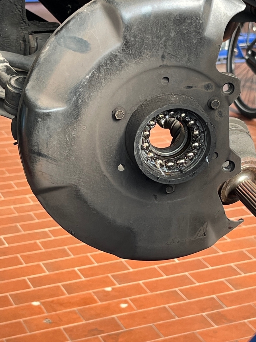

    Ich bin auch eher Team "komplettes Federbein ausbauen und dann Hydraulikpresse". So vom Gefühl her.
    Allerdings muss ich dazu sagen: Mit der Hydraulikpresse ist das – wenn man alleine arbeitet – mit einem ganzen Federbein extrem umständlich. Das habe ich einmal gemacht. Welchseln musste ich die Radlager bislang nie wegen defekt, war immer im Zusammenhang mit anderen zu erledigenden Arbeiten und prophlaktisch weil eh alles neu gemacht wurde. Daher war das Radlagergehäuse am Ende (bis auf das eine Mal) eh getrennt vom Federbein. Die Nabe gibt es auch noch neu, die würde ich ehrlich gesagt auch einfach ersetzen, die kostet ja auch nix.
    So ein Teil mit Gewinde zum rausdrehen habe ich beim Audi A2 benutzt, dort ist das Lager ein Bauteil mit der Nabe, daher geht das mit der PResse dann (rein) nur extrem umständlich.
    Raus habe ich das Lager damit nicht bekommen mit dem Ding (ich hatte aber auch diese Sicherungsklammern nicht aufgeweitet, wusste ich nicht), da habe ich es echt mit der Angst zu tun bekommen. Mit der Presse war das ruck zuck erledigt. Rein ging das mit dem Gewindeding allerdings völlig problemfrei!

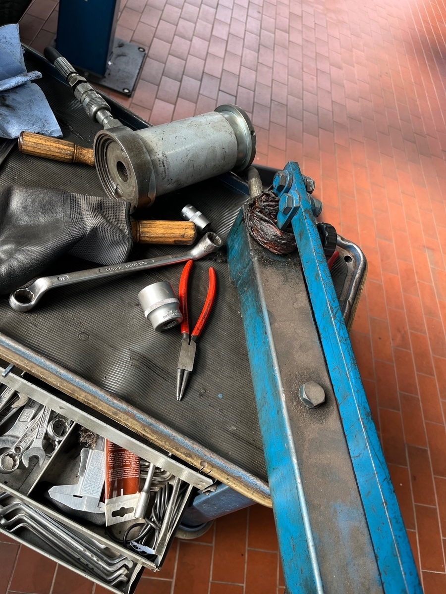

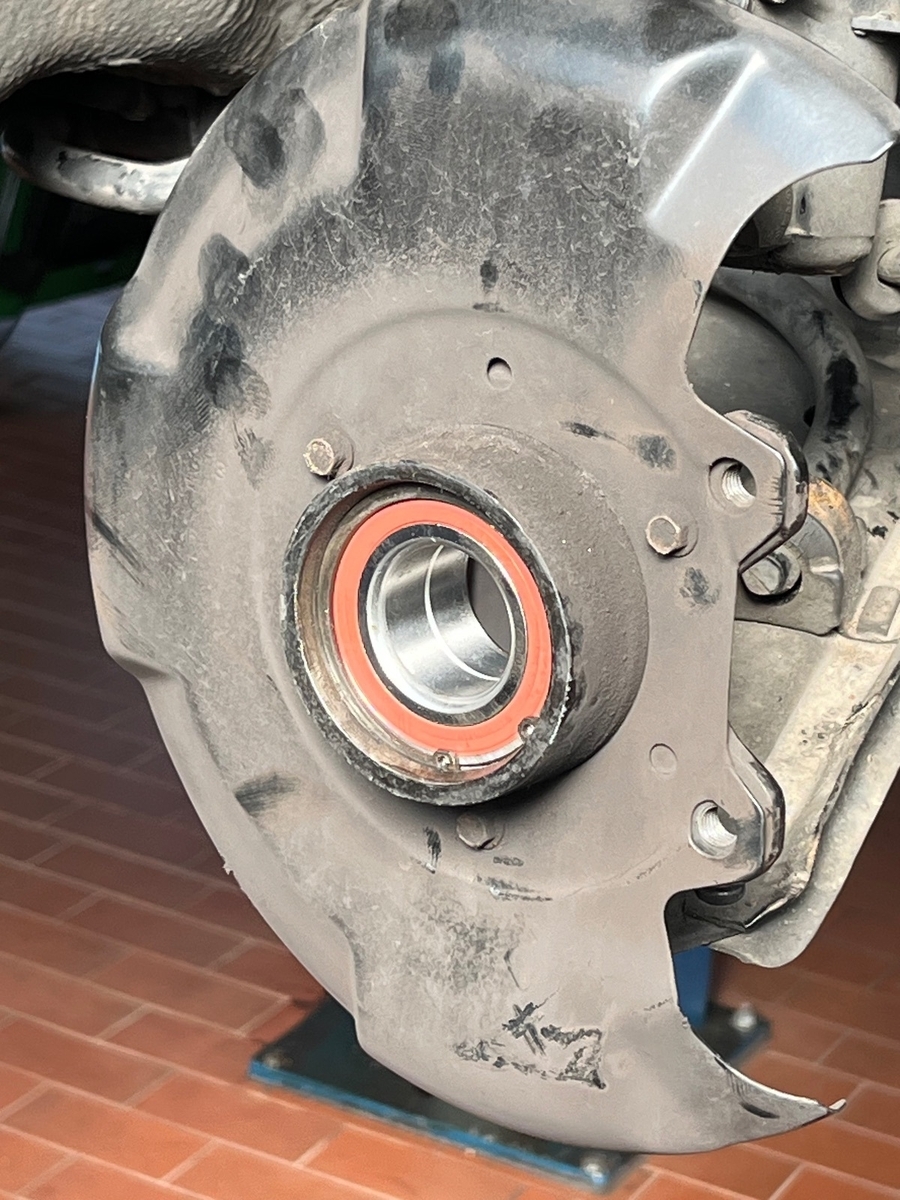

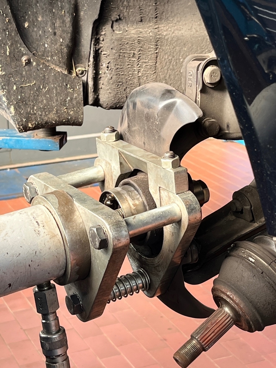

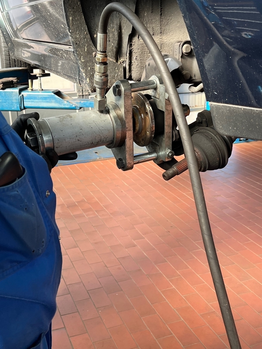

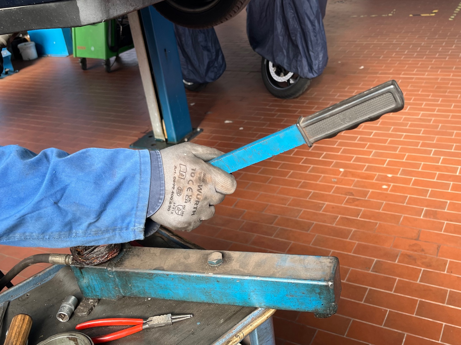

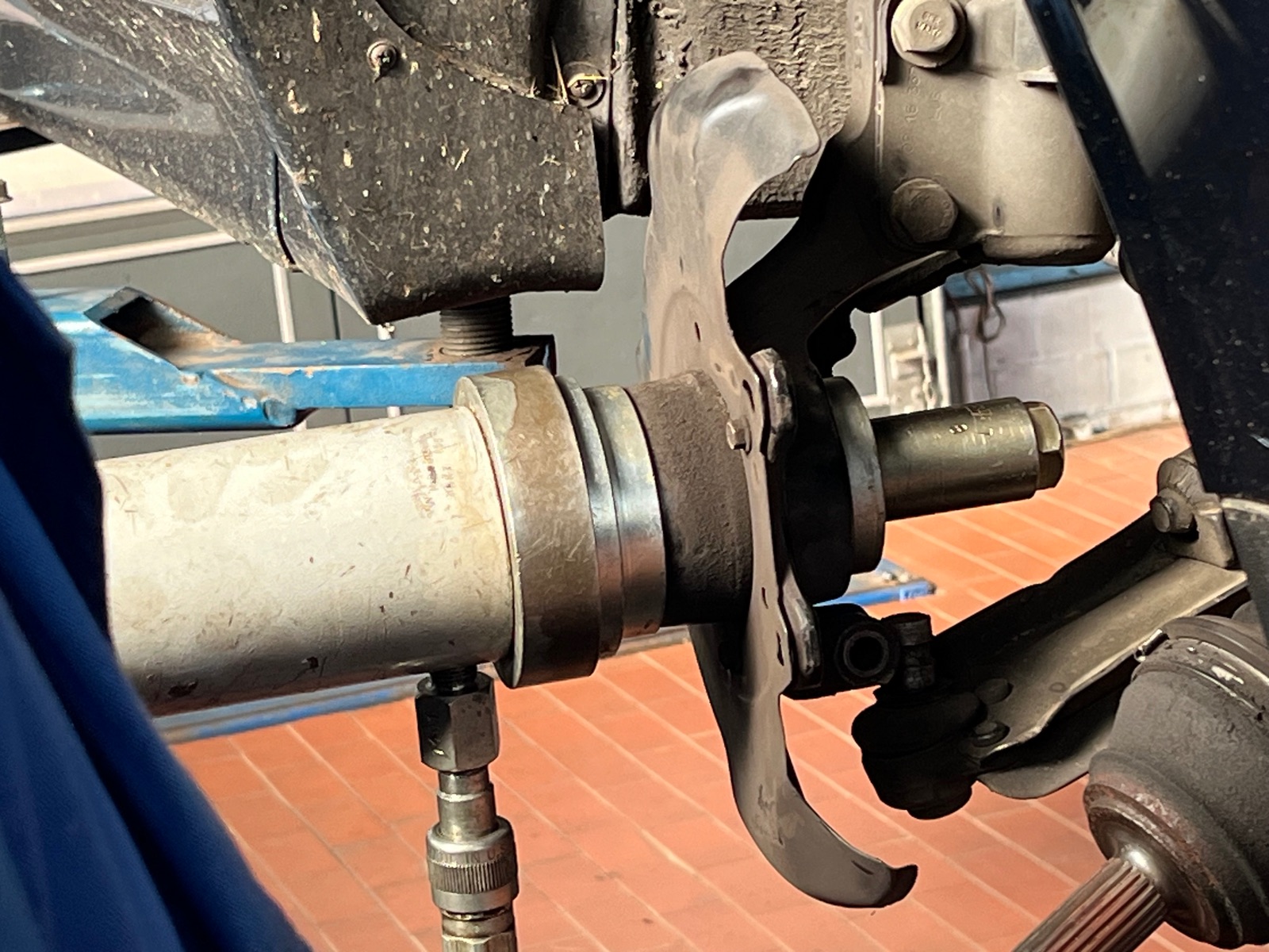

    Zurück zum Radlager auspressen beim Golf 1 Cabrio.

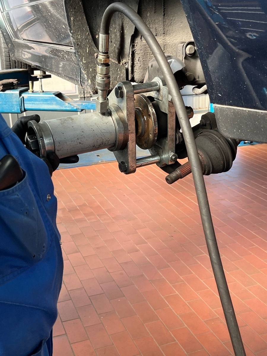

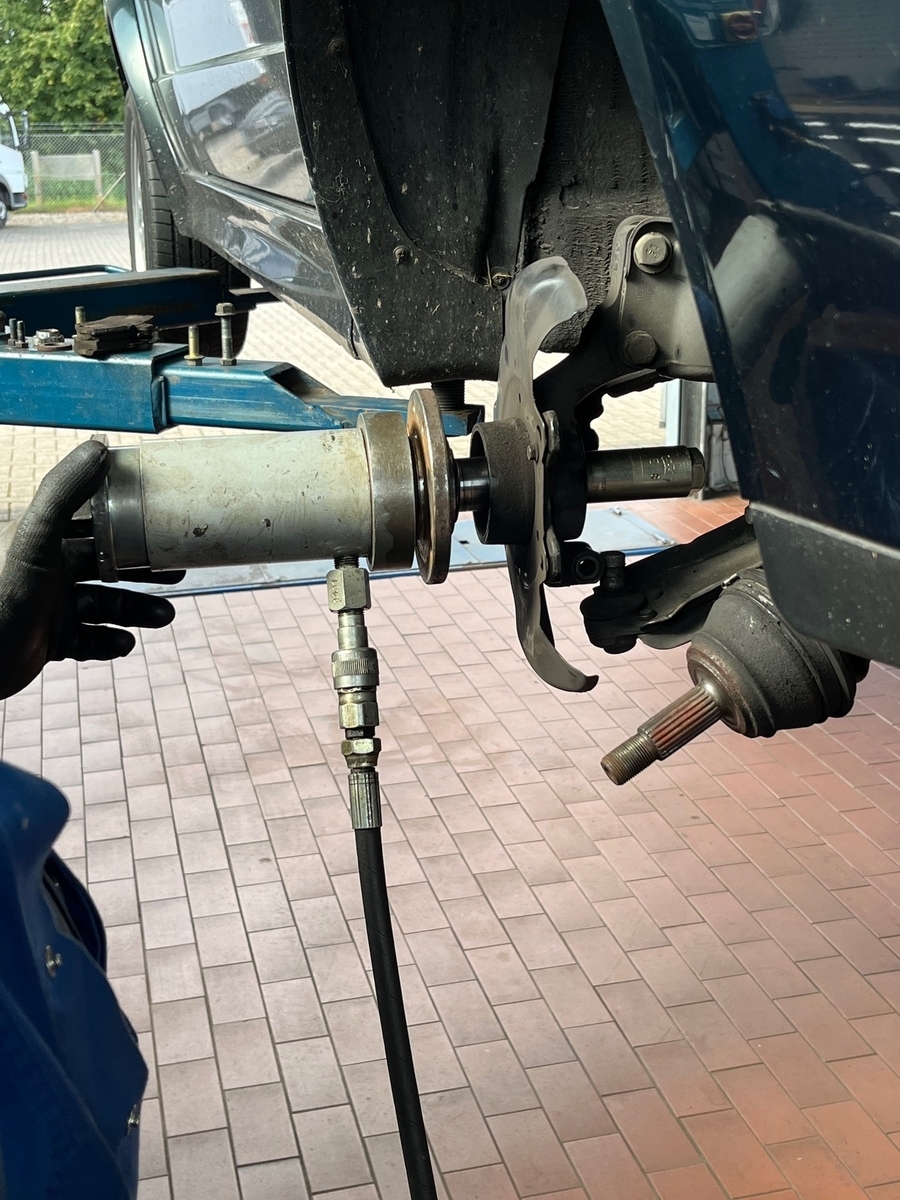

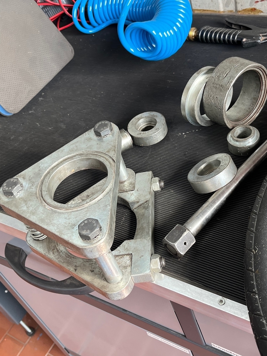

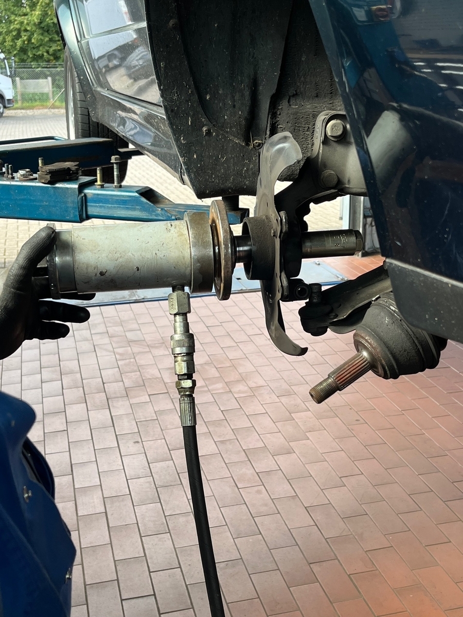

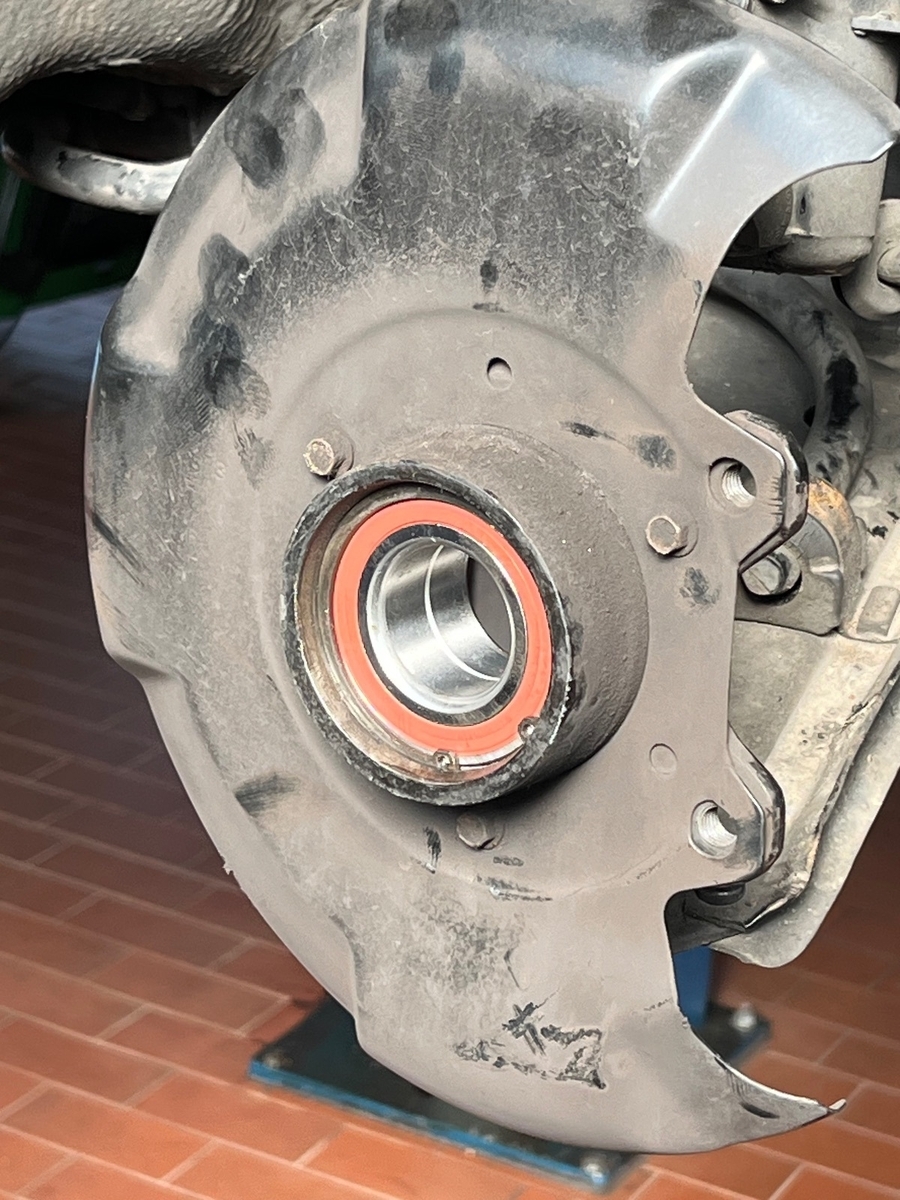

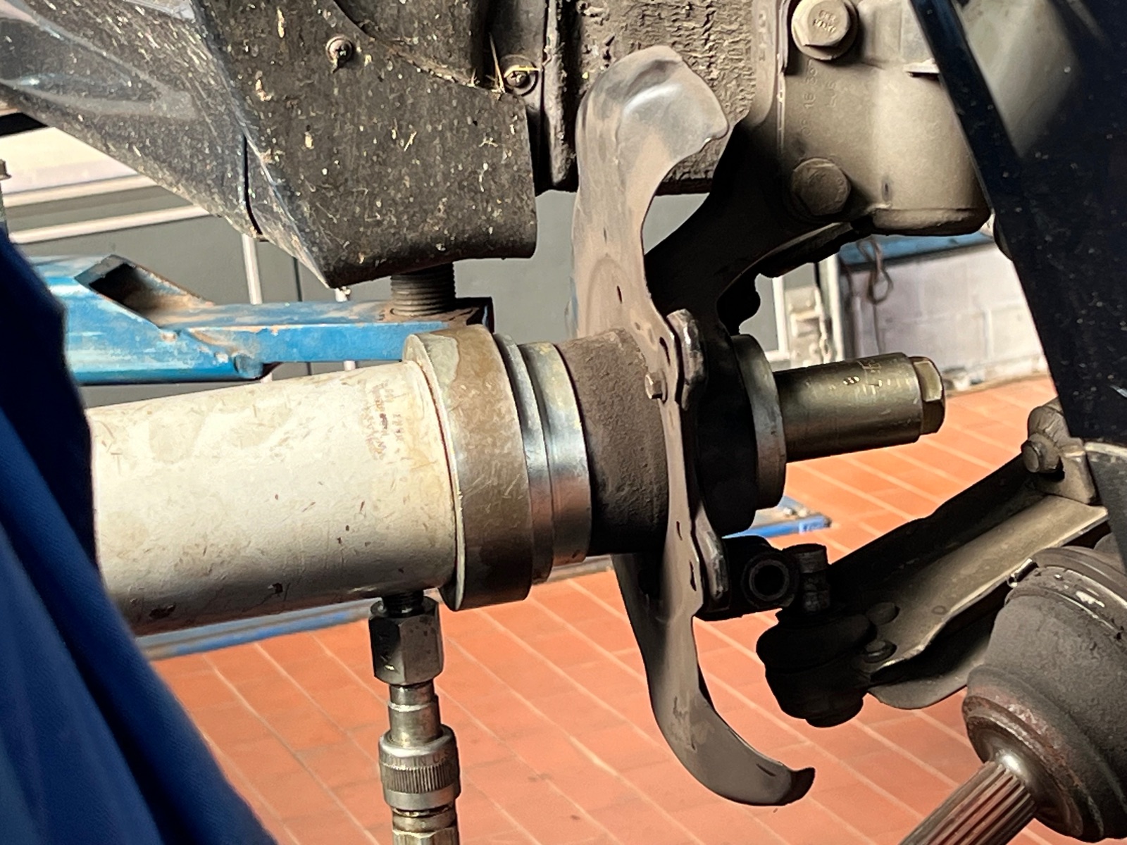

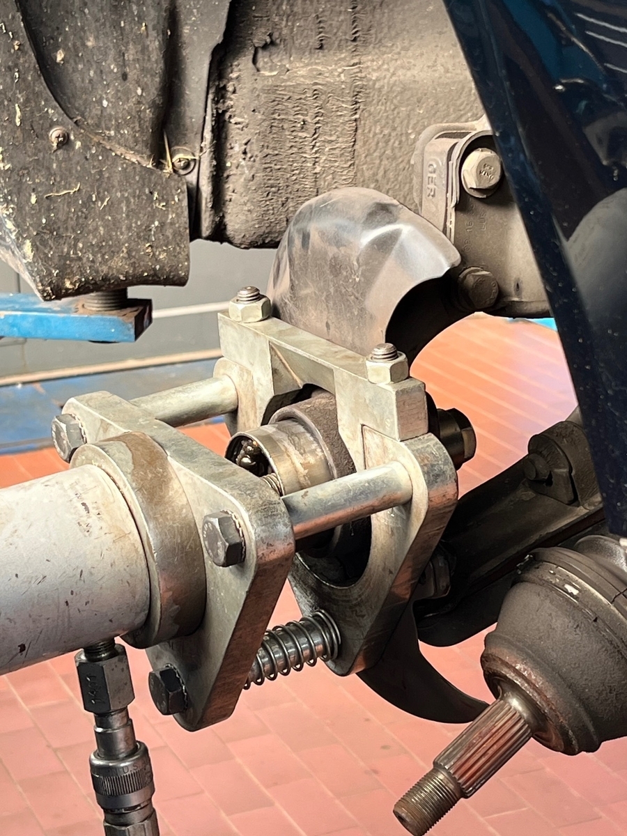

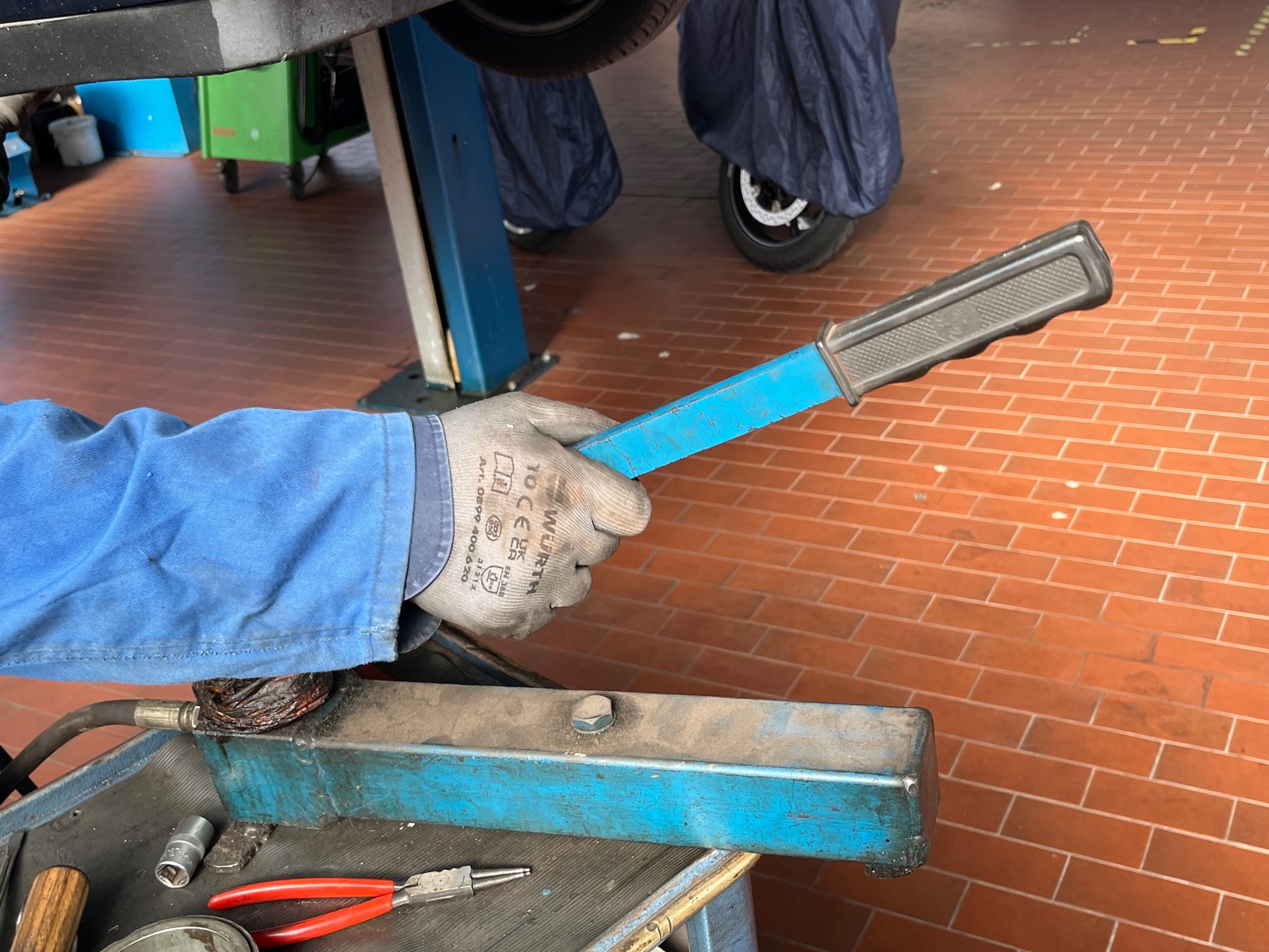

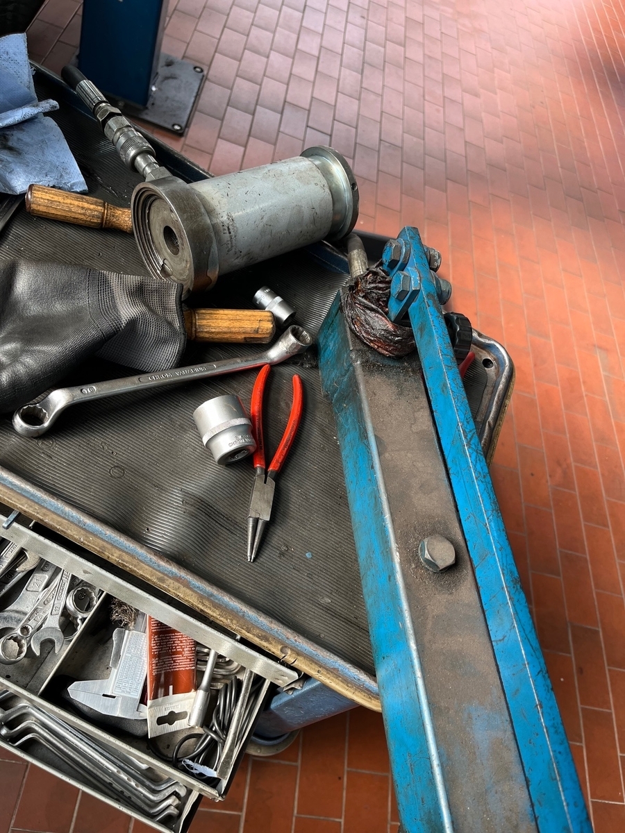

    Im Herbst habe ich bei der Werkstatt meines Vertrauens das Radlager vorne erneuern lassen. Die Aktion erfolgte bei eingebautem Federbein, da der Meister eine mobile hydraulische Presse verwendet hat. So haben wir uns die Vermessung gespart:
    Beitrag
    RE: das hat mich heute erfreut :-)
    Heute war bei meinem Classicline das Radlager am rechen Vorderachse dran. Die Geräusche wurden nach und nach immer lauter.
    Die Werkstatt konnte mit einer speziellen Hydraulikpresse die Reparatur am eingebauten Federbein ausführen, sodass eine Vermessung der Vorderachse überflüssig war.
    16. September 2024 um 14:16
    Die ganze Aktion war in einer 3/4 Stunde erledigt.
