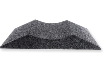

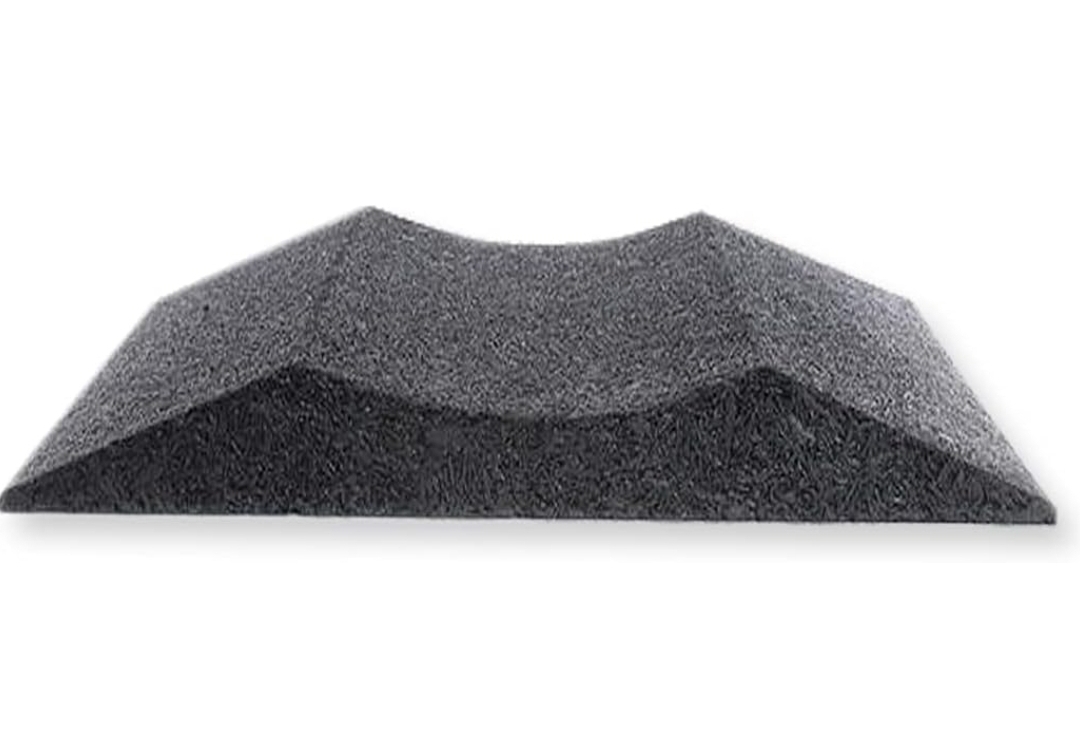

    Bin am überlegen mir einen Satz Reifenschoner fürs Cabrio zu kaufen. Die Preise dafür gehen ja von 40€ bis 400€ und mehr.
    Habt ihr da Erfahrung bzw eine Empfehlung?
    Oder reicht gar so ne Dämpfungsunterlagsmatte aus dem Baumarkt für die Waschmaschine? ;)
    Danke :)
    Ja. Alle 4 Wochen 20 cm weiter schieben oder auf 3,5 bar aufpumpen.
    Diese "Schoner" sind so sinnvoll wie *SOWAS* oder dies hier:

    Die „Reifenschoner“ sind sehr gut (für den Verkäufer, euch das Geld aus der Tasche zu ziehen.) Bei dem gezeigten Modell gibt es immer noch Stellen, wo die Reifen stärker belastet werden.
    Wie PHÖNIX schreibt, empfiehlt es sich, den Reifendruck auf etwa 3,5 bis 3,7 bar zu erhöhen. Damit wird ein „Standplatten“ weitestgehend vermieden.
    Bei der Wiederinbetriebnahme nach der Winterpause sollte man den Reifendruck wieder absenken. Ich verringere ihn für die ersten ca. 100 km auf 1,7 bar; danach fülle ich wieder auf 2,2 bar. Dadurch werden die Reifen stärker durchgewalkt, und laufen besser rund.

    Natürlich reduziert ein "Reifenschoner" die Druckbelastung am Reifen.
    Aber ein höherer Reifendruck während der Winterpause ist natürlich auch nötig.
    Am besten ist es immer noch, einen Satz alte Stahl- oder Alufelgen mit alten Reifen als Pausenfüller zu montieren und die Saisonräder trocken und kühl zu lagern.

    Die Frage ist nur, wie viel Geld ist einem das wert, die Druckstellen an den Rädern, die zwangsläufig durch langes Stehen auf einer Stelle zu vermindern oder zu verhindern.
    https://www.vergleich.org/reifenschoner/?gid=Cj0KCQjwu-63BhC9ARIsAMMTLXT11QH1FTAo7ZDug-1G5Egum-b328cNYqHX_2Pi8h30RUMAq74wNTYaAiEPEALw_wcB&gad_source=1&utm_source=google&utm_medium=cpc&utm_content=search&utm_term=aid-679-095-7727-c-18735657727
    Napedaan hat natürlich recht; am besten ist es, ein paar alte Räder zu montieren und die zu schonenden für die Standzeit einzulagern.

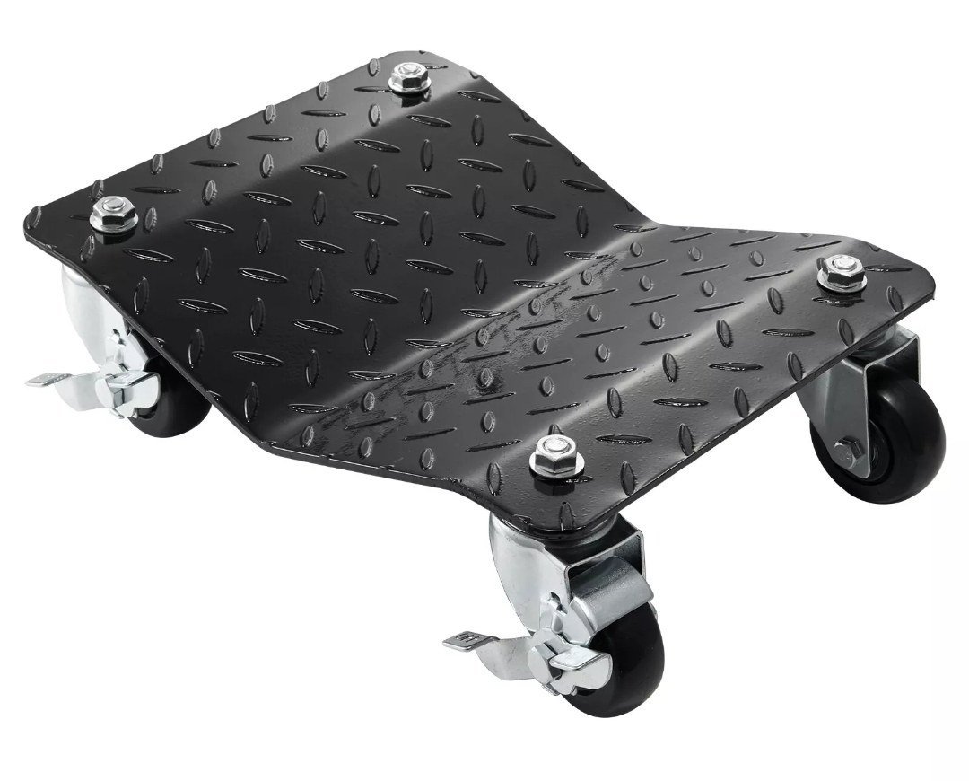

    Sowas gibt es auch als Rollwagen.
    Das hätte ich ganz interessant gefunden weil man die Cabrios damit noch in die kleinste Ecke schieben kann.

    Habe diese Rollwagen, sind schon praktisch.
    Beim Kumpel haben wir in seiner engen Garage einen Käfer damit um 90° gedreht und zum Überwintern an die Stirnseite gestellt. Das Alltagsauto passt noch gerade so dahinter (T-Roc).

    Ich habe die Reifenschoner und auch die rollbare Variante.
    Die Reifenschoner habe ich noch nie benutzt, weil mir vor dem auffahren dann klar wurde, dass das nichts werden kann. Alle 4 Reifen so auf die Reifenschoner zu fahren, dass es weniger Druckstellen gibt wie einfach am Boden erschien mir dann unwahrscheinlich. Ich habe sie trotzdem behalten, weil man damit das wegrollen eines Autos welches ohne Bremse fixiert werden soll einfach umsetzen kann.
    Die rollbare Variante ist da schon praktischer. Kann man schön zum Autotetrisspielen benutzen :)

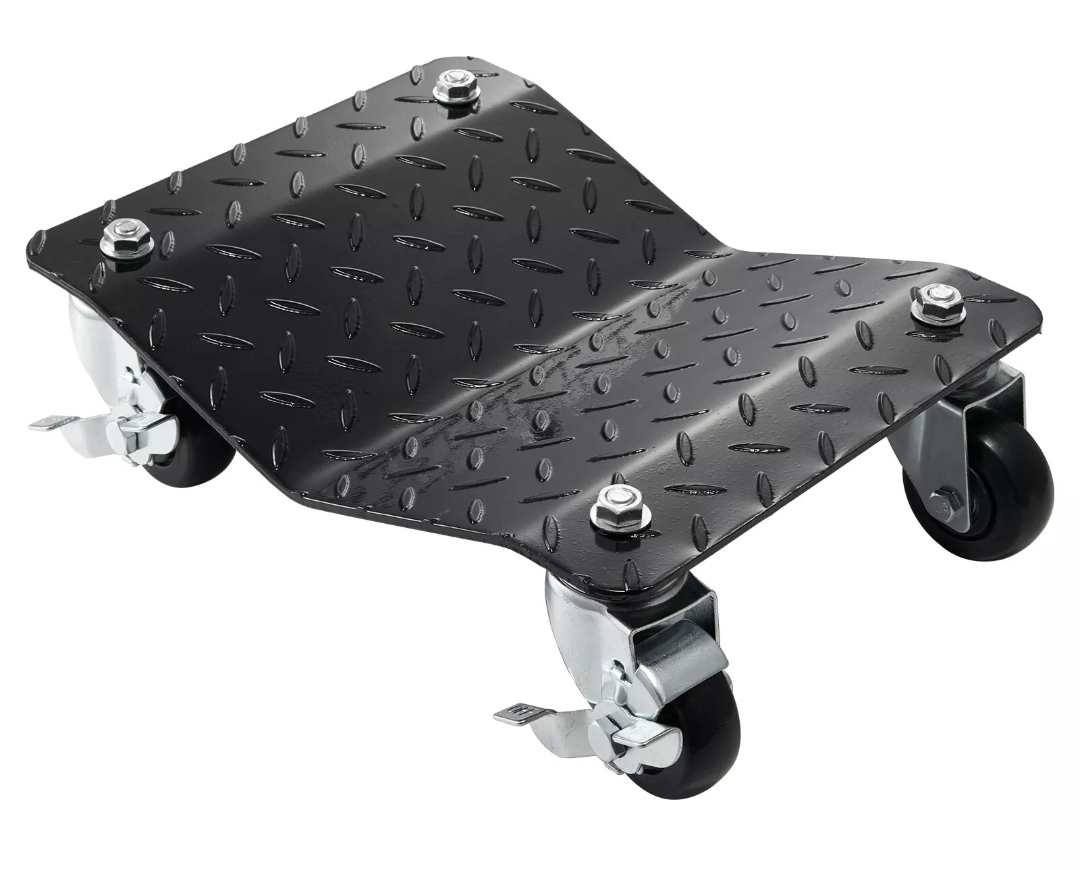

    Meint ihr sowas?

    Zitat von Napedaan
    Meint ihr sowas?
    ja. Du musst nur aufpassen, dass du nicht die mit der geringen Traglast erwischst, sonst kannst du da wirklich nur einen Trabbi mit schieben.

    Laut Verkäufer sind 4 Stück für bis zu 3t. Werde ich mal ordern.

    Eine Bremse haben die nicht? Bzw wird selbige überhaupt benötigt

    Kommt immer drauf an wie eben der Bereich istbwo es bewegt wird. Mit wäre bei sowas eine Bremse auch lieber.
