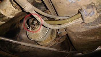

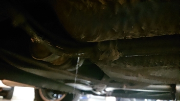

Hallo, hatte kürzlich das vermutlich gleiche Problem.
Auto nach längerer Standzeit angemacht und schon "pieselte" er unten rechts Nähe Benzinpumpe /-filter raus,
War aber nur das kleine Schlauchstück direkt am Filter, kurz ersetzt mit 2 neuen Schellen ==> alles wieder dicht und läuft wie ein Uhrwerk.
