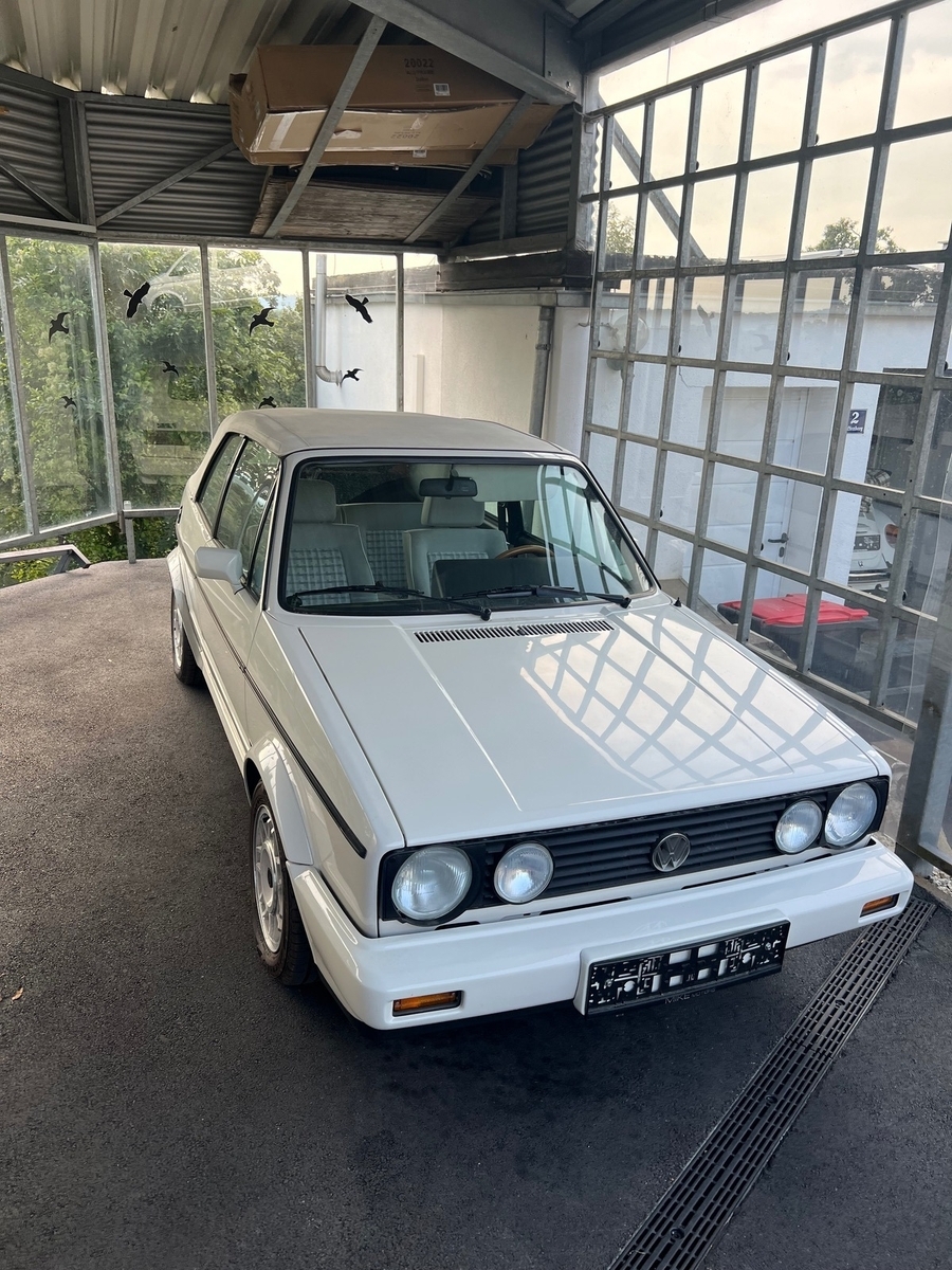

    • 2. September 2024 um 19:42
    • #1

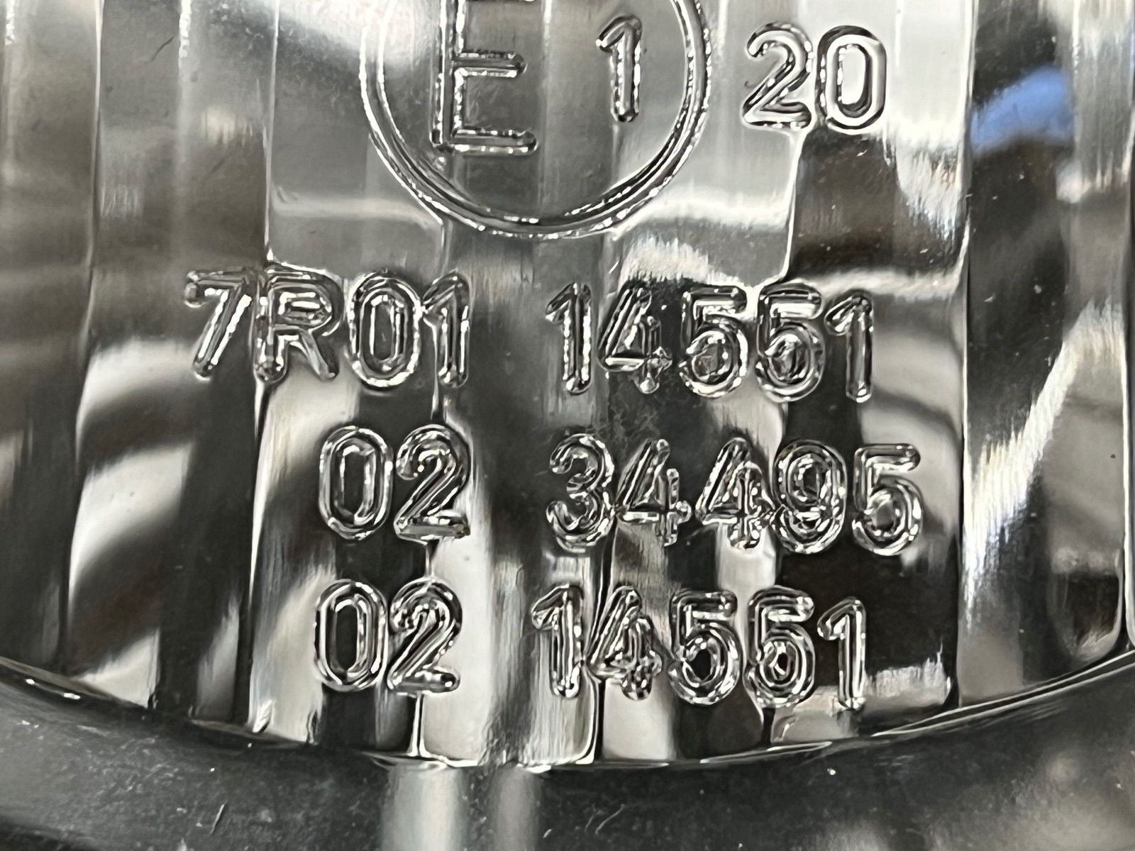

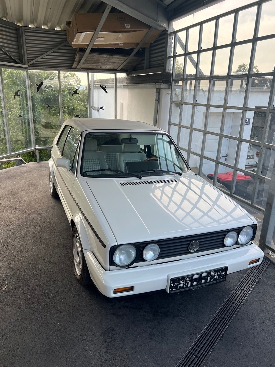

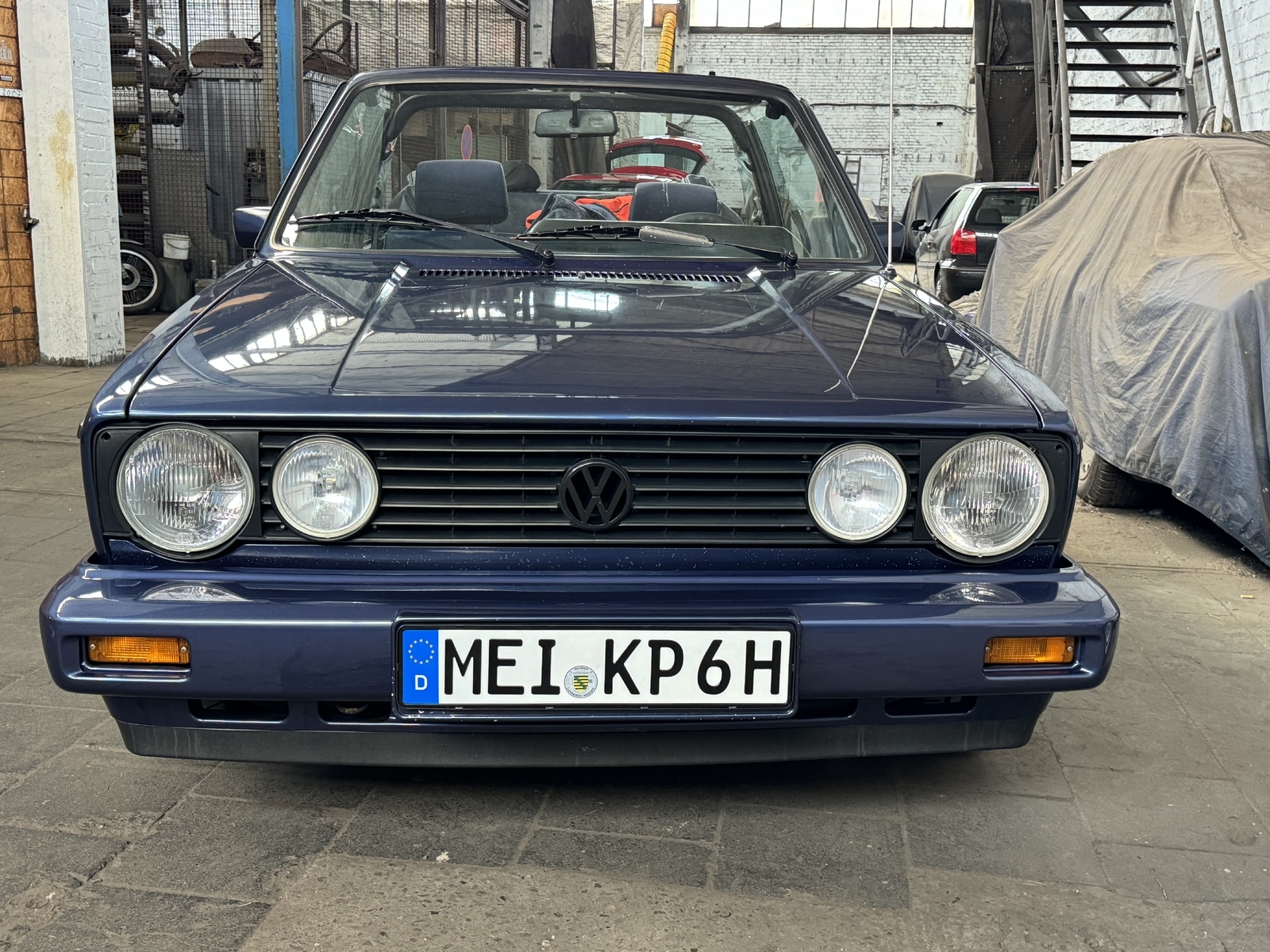

    Hallo an alle :)
    Hab mir heute ein Golf Cabrio Typ 155 Bj. 1991 zugelegt. Würde gerne die vorderen 4 Scheinwerfer neu kaufen. Hat jemand Tipps wo ich die richtigen finde zu einem annehmbaren Preis? Sollten schon „originale“ sein. Evtl. von Hella oder Bosch?🤔
    Vielen Dank im Voraus !
    LG Patrick

    Hi Patrick.
    Da wirst suchen müssen, Geduld haben müssen und Geld investieren müssen !
    Oder halt auf günstigere Alternativen zurück greifen müssen.
    Vielleicht hat hier im Forum noch jemand welche.
    Anfragen unter "Suchen".

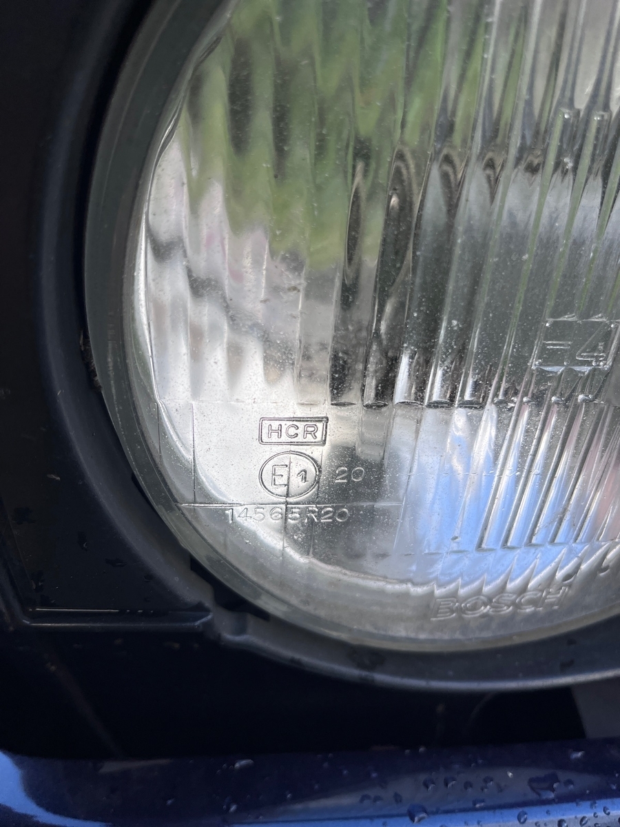

    Hi. danke für die rasche Antwort.
    Investieren wäre kein Problem. Hätte gerne neue. Am besten von Hella?
    An meine Scheinwerfern sind verschieden Nummern angebracht. Die werden doch sicher noch produziert, oder?

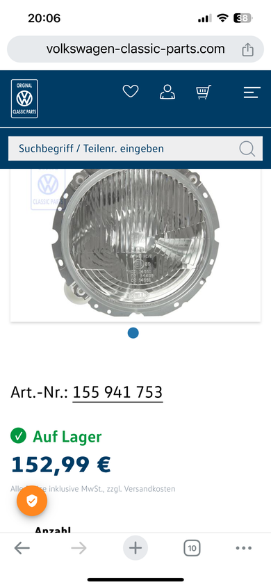

    • 2. September 2024 um 20:06

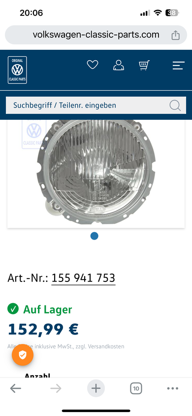

    Originale Scheinwerfer gibt es u.a. bei Classic Parts. https://www.volkswagen-classic-parts.com/catalog/de_de/…pis=&ct=3&q=Lwr
    Beim 91-er Cabrio wirst du sehr wahrscheinlich nicht um die LWR herum kommen.

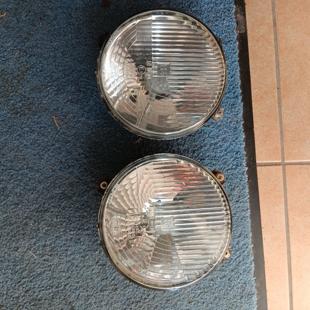

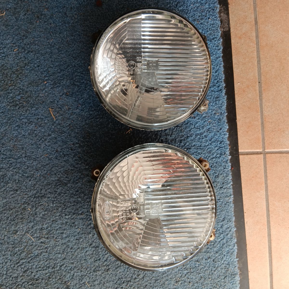

    Hallo Patrik,
    wie wär’s mit diesen?

    • 2. September 2024 um 20:42
    • #8
    Wow...stolzer Preis mittlerweile.
    Gibt es die wieder neu ?
    Ich dachte, die wären ausverkauft !

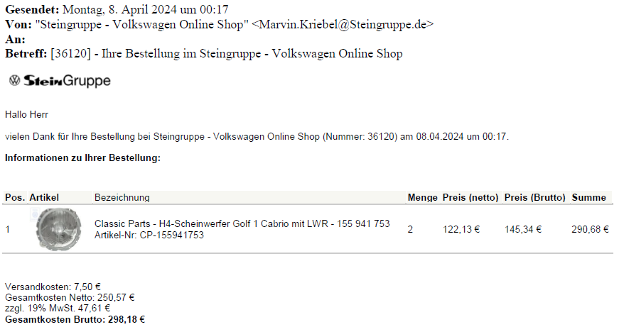

    habe vor einigen Wochen diese hier neu gekauft. Sicher kein Schnäppchen aber sind die für LWR.....
    Passen bestens und qualitativ gut.

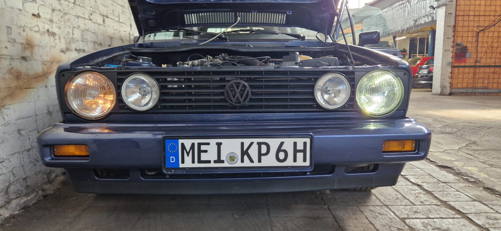

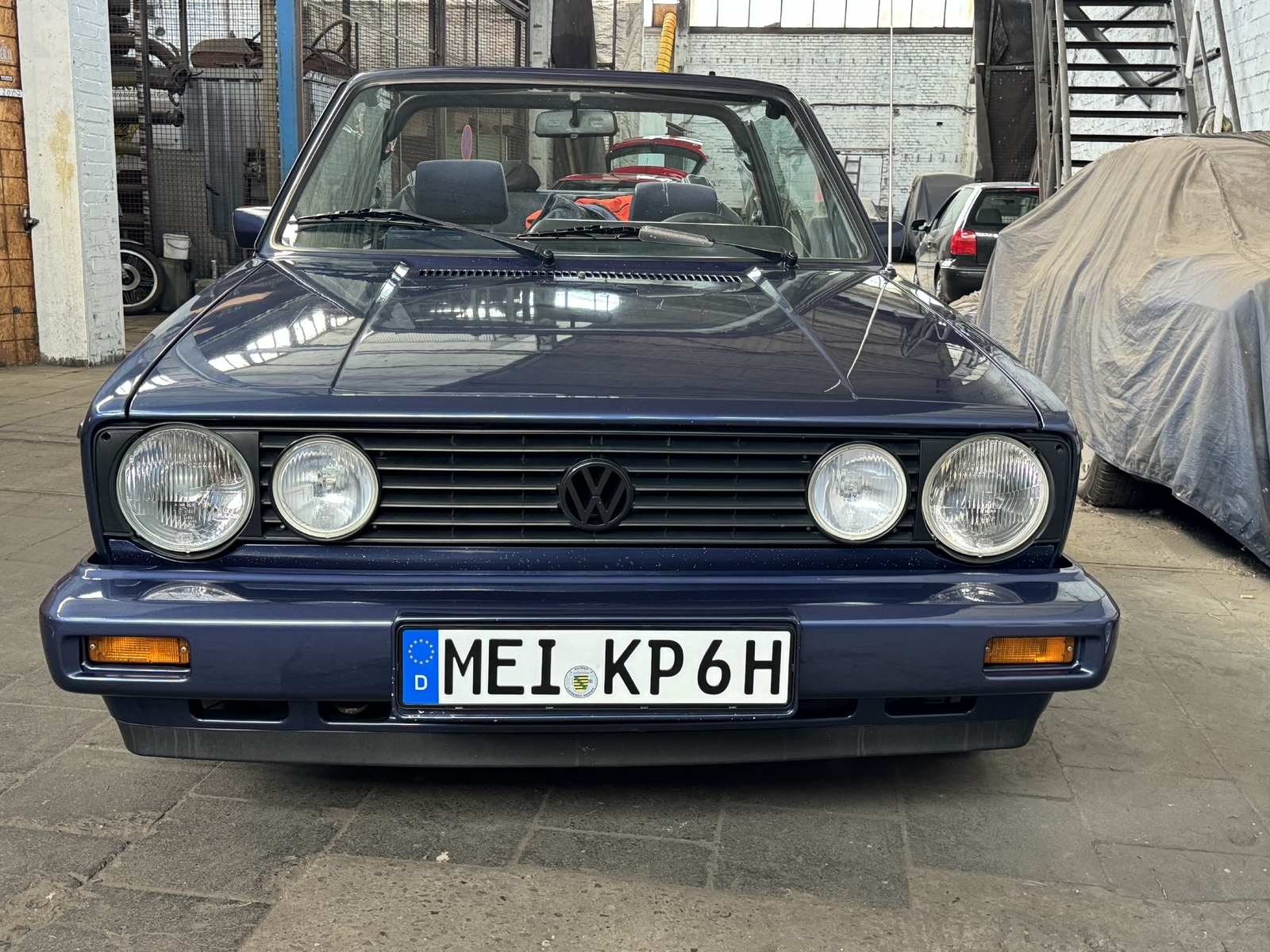

    • 3. September 2024 um 19:13
    • #11

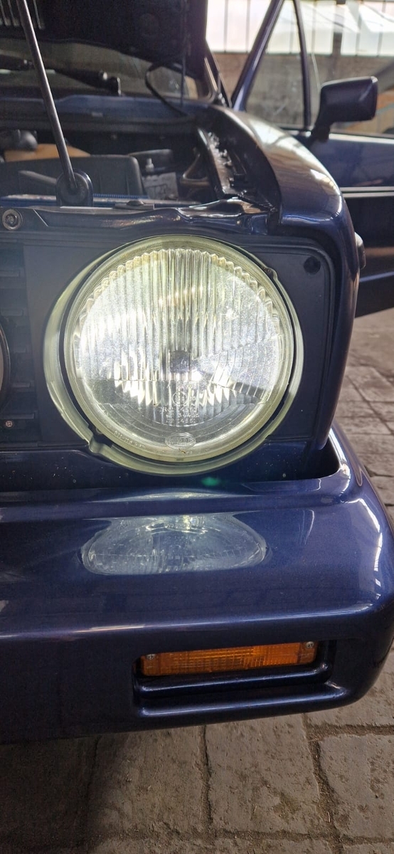

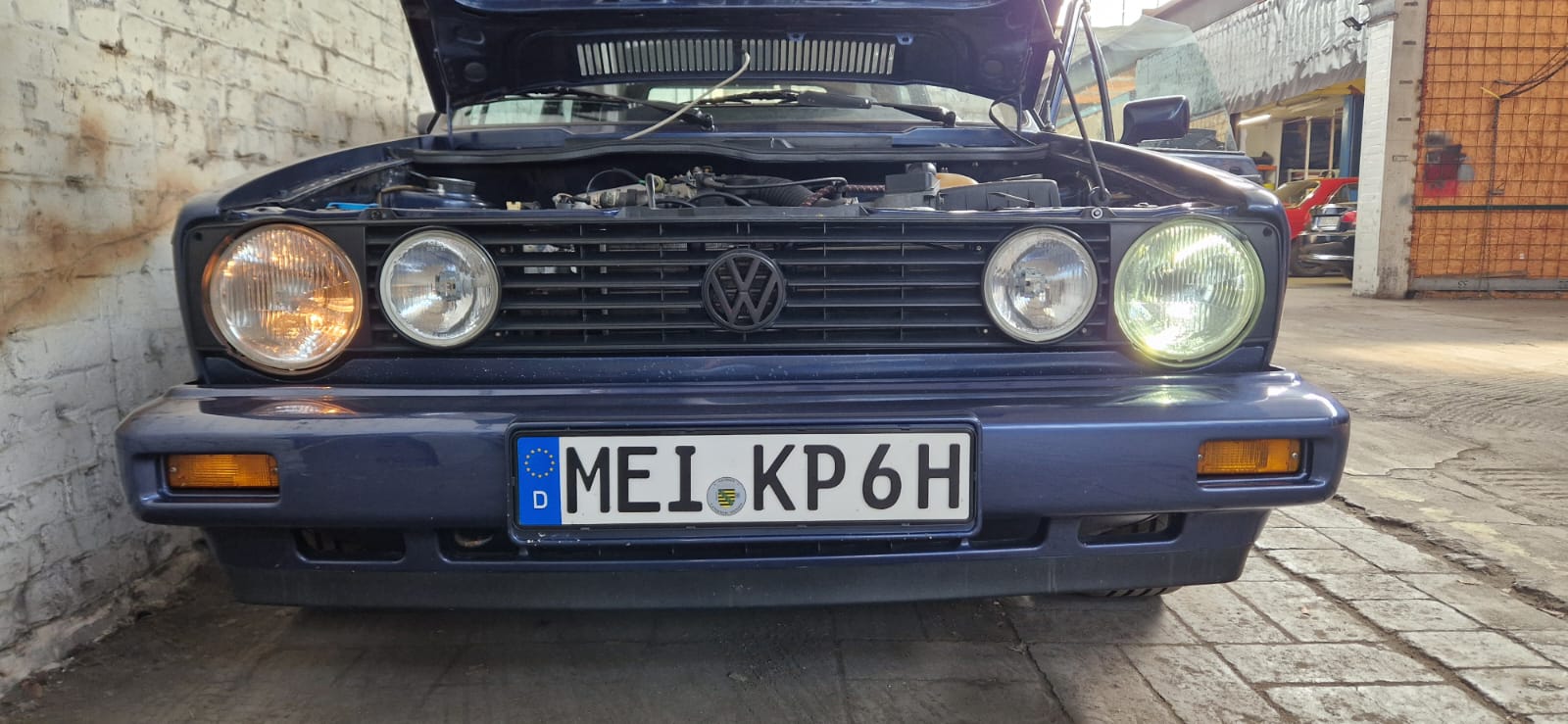

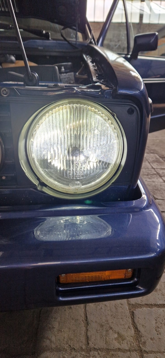

    Hab die 4 Scheinwerfer einfach mal gereinigt und Osram LED rein gemacht (mit TÜV) das sieht dann so aus..
    Ein paar Impressionen:
    Vorher
    Nachher:
    Meine Leuchtmittel..
    OSRAM NIGHT Breaker H4-LED; bis zu 230 Prozent mehr Helligkeit, legales Abblend- und Fernlicht mit Straßenzulassung in Deutschland und Österreich, Schwarz
    NIGHT BREAKER® LED ist die erste in Deutschland zugelassene LED-Nachrüstung für Abblend- und Fernlicht. Die Plug-and-Play-Lösung bietet Autofahrern…
    amzn.eu

    • 3. September 2024 um 19:16
    • #12
    Vorher
    Nachher:
    Alles anzeigen
    Habe bei nachher nur den rechten Scheinwerfer angeschaut und gedacht „das sieht eher wie eine normale Glühlampe aus“. Bis ich den linken Scheinwerfer gesehen habe. 😂😂

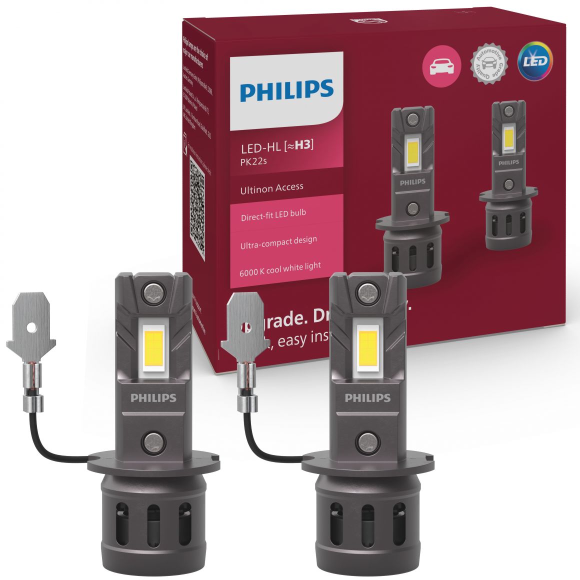

    Früher gab es die originalen Scheinwerfer mit LWR nicht, da habe ich neue (H4) Gläser auf meine alten Reflektoren geklebt. Bei der Gelegenheit gleich noch das "Blechschirmchen" der Glühlampe mit schwarzem Einbrennlack lackiert, das sah schon gut aus (aber streng genommen nicht erlaubt).
    Heute würde ich mir die Arbeit nicht machen, weil es qualitativ hochwertige Ersatzteile bei VWCP gibt - wenn man Zeit hat, wartet man auf eine 25%-Rabatt-Aktion, die es zu mehreren Zeitpunkten im Jahr gibt.
    Bei LED-Leuchtmitteln gilt zu beachten, dass diese nur mit bestimmten Scheinwerfern geprüft sind. Gerade billige Zubehörlampen sind sehr wahrscheinlich nicht mit den LED-Lampen zugelassen. Dies sollte geprüft werden - und wenn man "auf Risiko" fährt, empfehle ich, konventionelle H4-Lampen mitzuführen um im Fall der Fälle umbauen zu können. Erspart zwar nicht das Ordnungsgeld, aber u. U. das Verbot der Weiterfahrt.
    LED-Leuchtmittel gibt es übrigens auch für die Zusatz-Fernlichter - zwar nicht legal, aber das Licht bei 4x LED-Fernlichtern (mit Kontaktbrücke) ist schon gut... :D

    Guten Morgen,
    Dankeschön für die ausführliche Ausführung.
    Hast Du bitte auch einen Link für die (nicht erlaubten) LED Einsätze für die Zusatzscheinwerfer.
    Schönen Gruß
    Peter

    Die müssten das sein - es gibt auch andere Hersteller. Aber die Lampen von Philips und Osram sind immer 1. Wahl.

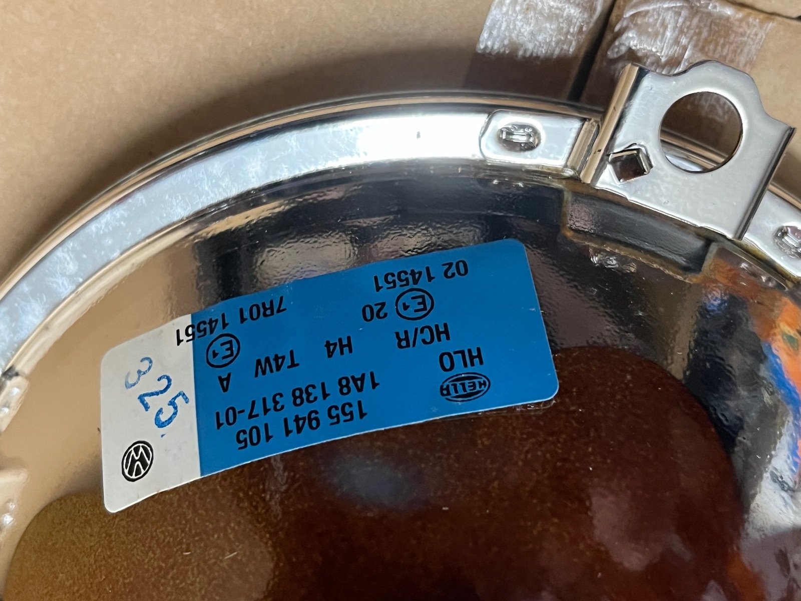

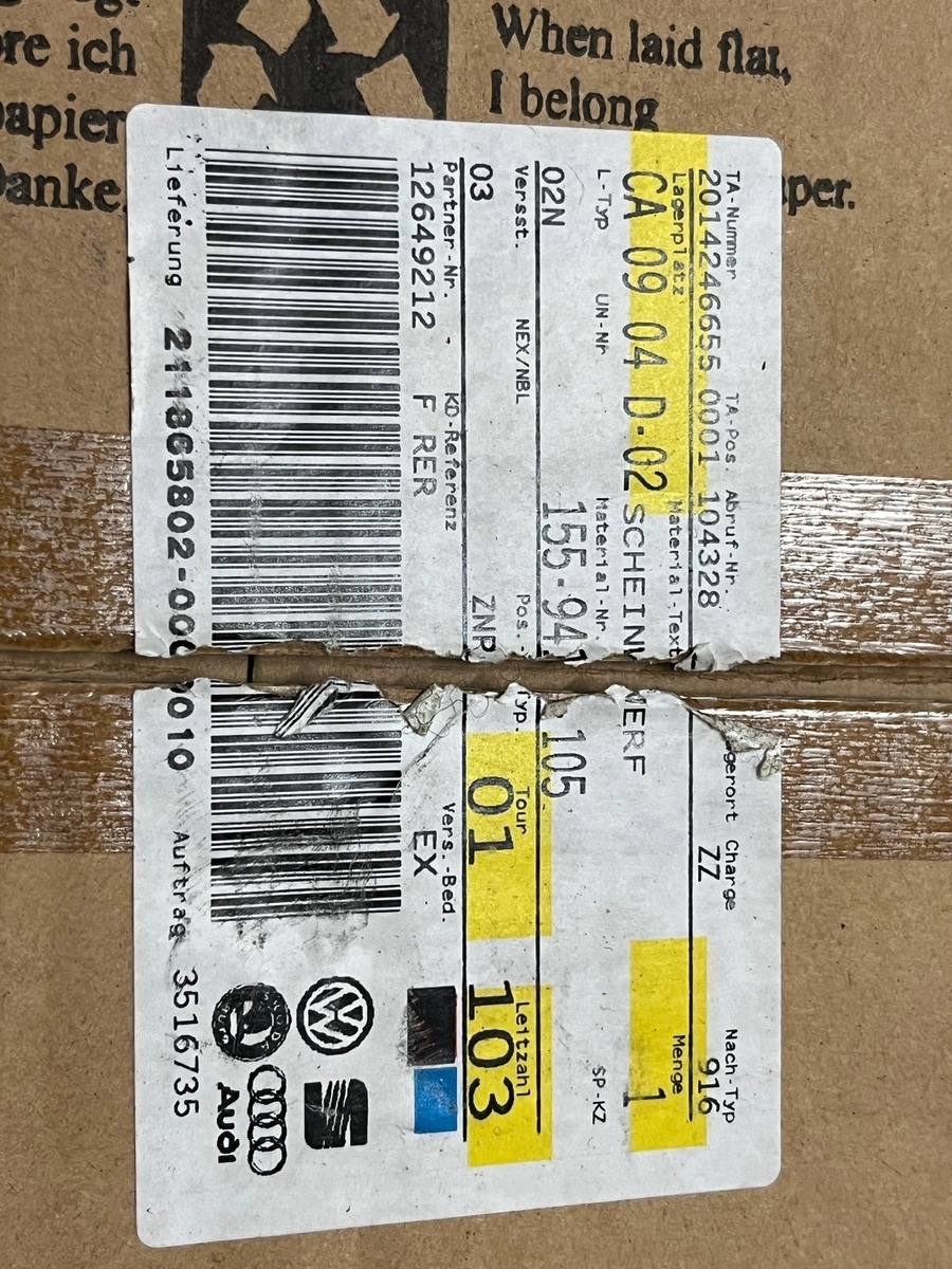

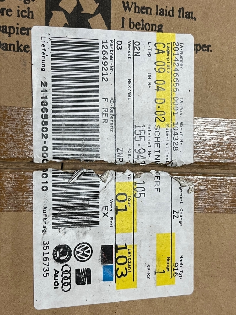

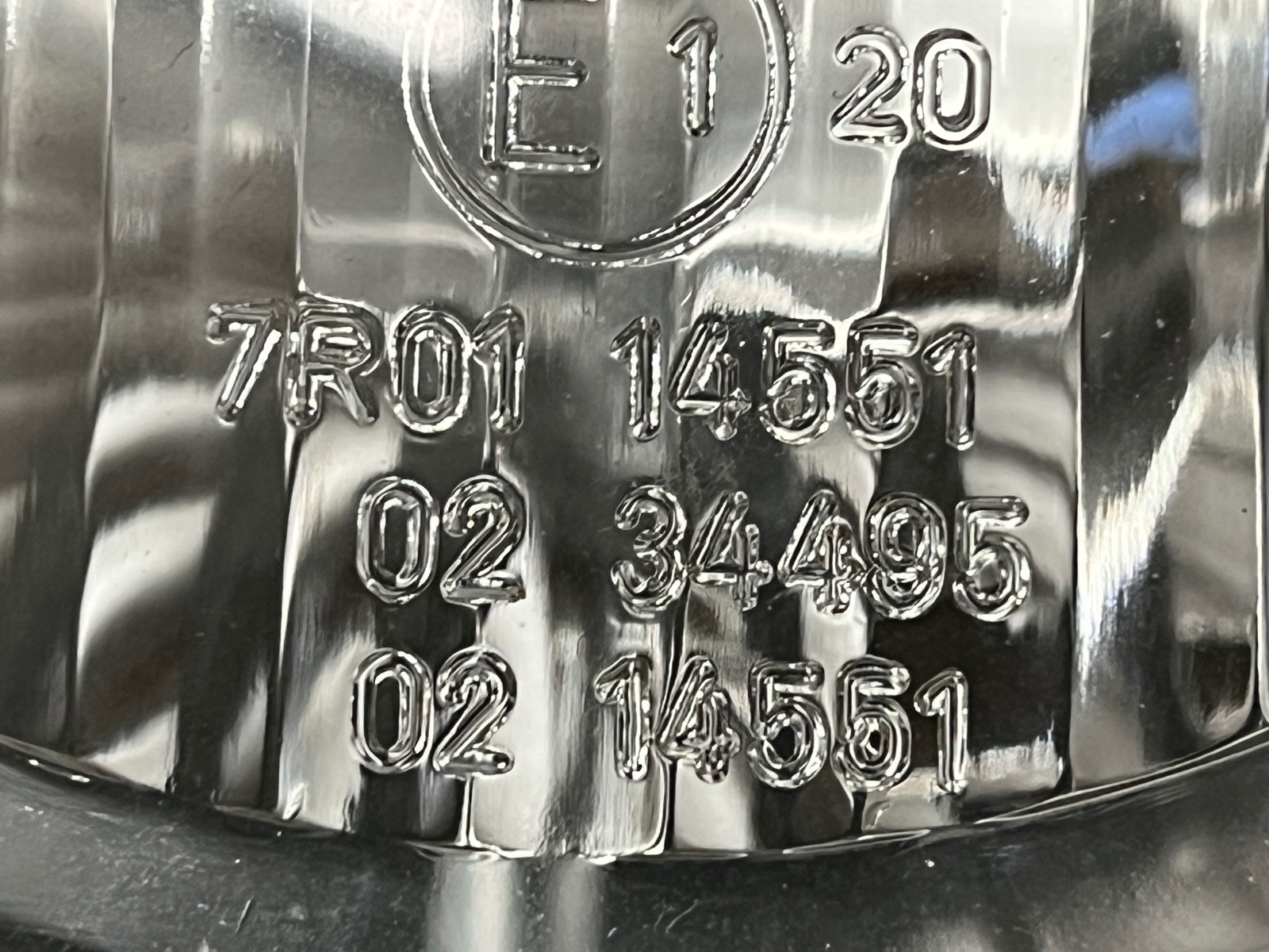

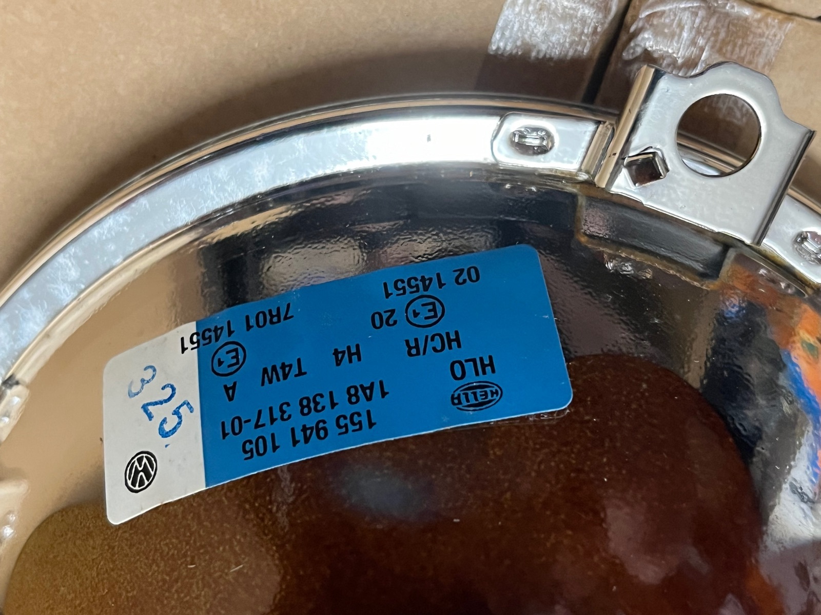

    Ich habe gerade mal in meinem Lager nachgesehen. Die Scheinwerfereinsätze [155941105] für das Golf 1 Cabrio gab es früher auch einzeln:
    Die Aufnahmen für die Einstellschrauben sind deutlich größer als bei den Scheinwerfern ohne Höhenverstellung.
    In diesen dürfen auch die LEDs zulässig sein.
