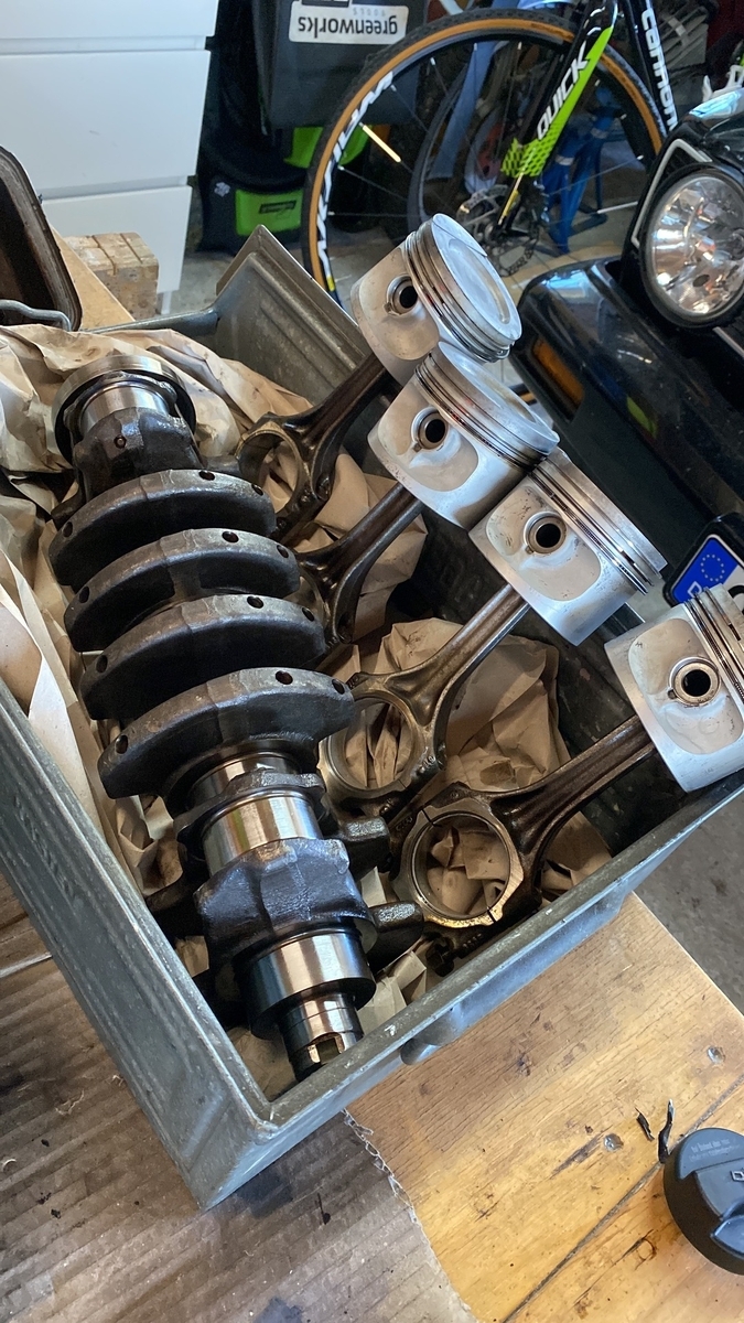

  • Gestern Abend war ich auf dem Heimweg von der Arbeit zügig auf der Autobahn unterwegs. Kurz vor der Abfahrt fing die Öldruckkontrolle an zu blinken.
    Um nicht auf der Autobahn zu stehen bin ich noch die Abfahrt runter und hab dann gleich "geparkt" Für den Motor war es leider schon zu spät. Auf der Abfahrt fing er an zu klappern, vermutlich Pleullagerschaden:-(
    Jetzt stellt sich die Frage nach dem warum!
    Als die Öllampe kam hab ich die MFA durchgedrückt und bemerkt das die Öltemperatur bei 145 Grad lag. Hier liegt denke ich auch das Problem.
    Kühlmitteltemperatur lag im normalen Bereich.
    Ich hoffe das ich mit einem blauen Auge davonkomme und der Schaden mit dem Tausch der Lagerschalen behoben ist .
    Auch gilt es herauszufinden weshalb die Öltemperatur so stark angestiegen ist.
    Der Motor lief echt super und war bisher in Punkto Temperatur nicht auffällig.
    Wir werden sehen...

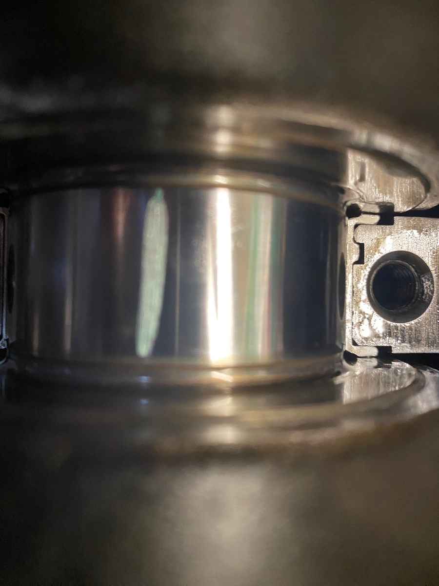

    Unbedingt die Pleuelzapfen prüfen und vermessen mit Plastilube ! Das Plastilube sagt Dir, welche Lagermaße Du benötigst.

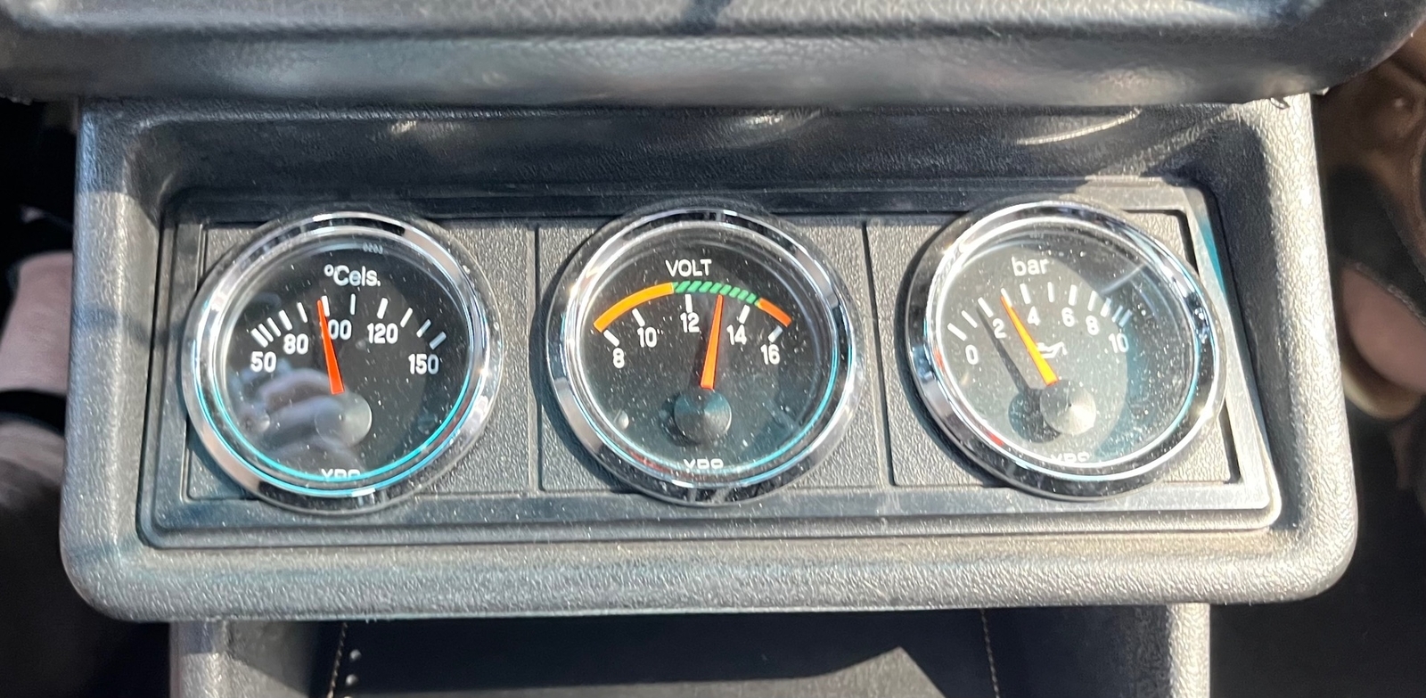

    Auch wäre der Einbau einer Öldruckanzeige ratsam. Ist in unseren alten Mororen durchweg zu empfehlen.
    Damit hätte man ein Öldruckproblem frühzeitig erkennen können und wäre eher ohne Schaden davon gekommen.

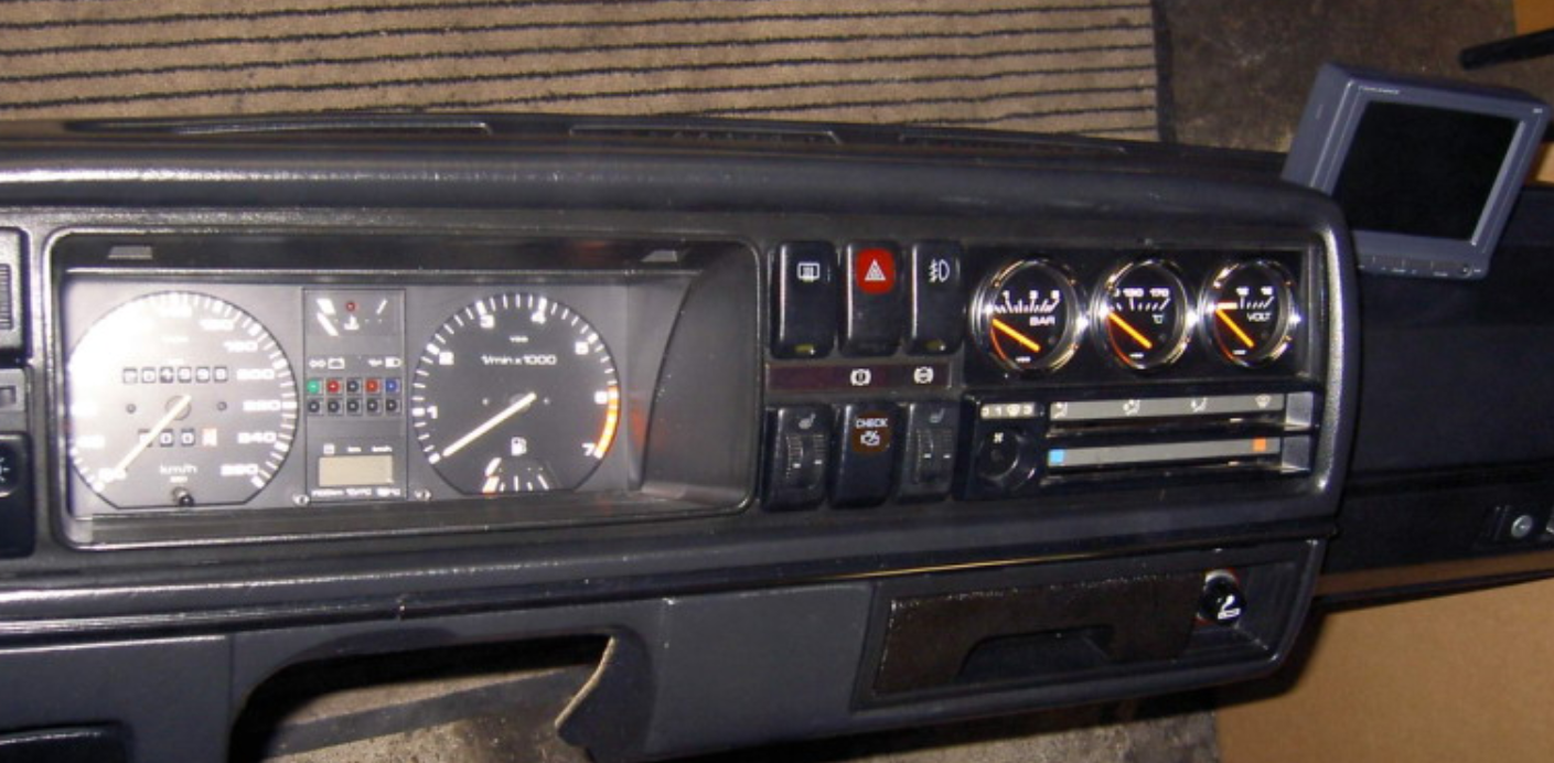

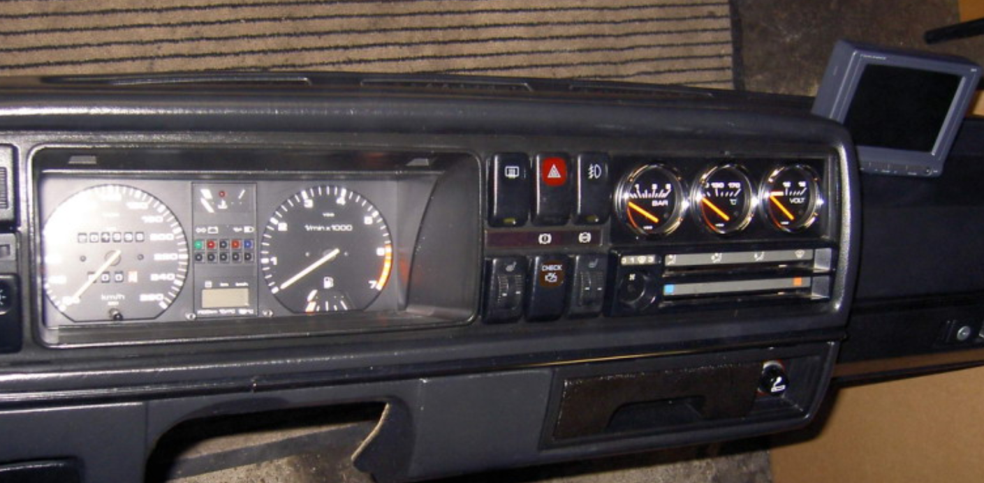

  • Auch wäre der Einbau einer Öldruckanzeige ratsam *** und wäre eher ohne Schaden davon gekommen.
    Das geht aber nur wenn man regelmäßig draufschaut.
    Da unten im Fußraum vom 1er Cabrio schaut bei einer längeren Fahrt keiner mehr hin.
    Ich persönlich bin der Meinung das Zusatzinstrumente oben ins Armaturentbrett gehören wenn man das wirklich ernst nehmen sollte - sonst kriegt man die Übertemperatur oder den sinkenden Öldruck sowieso nicht mit.
    Das DIN-Schacht-Radio-Gedudel kann nach unten in die Mittelkonsole wandern - das verbessert bei Sonnenlicht sogar nebenbei noch die Ablesbarkeit.
    Wenn ich nicht das Klapp-Display-Radio hätte dann würde das beim Phönix genau so aussehen und nicht anders.

  • Da geb ich Dir absolut Recht...die gehören ins Blickfeld !
    Bei unseren/meinen Motorsportfahrzeugen wurde bzw wird das auch so gemacht...Radios sind bei solchen Fahrzeugen eh sinnfrei.
    Und auch bei sportlichen Serienfahrzeugen wird das schon ab Werk so plaziert...besonders bei den "Italienern" .
    Bei Zusatzinstrumenten weiter unten muss man lernen umdenken bzw sich den regelmäßigen Blick nach unten angewöhnen. ;)
    Deshalb ist beim Cabrio der beste Kompromiss bei solchen Vorhaben/Umbauten der meist "unnütze" Aschenbecherschacht weil er eben nicht so tief wie die Mittelkonsole hockt !
