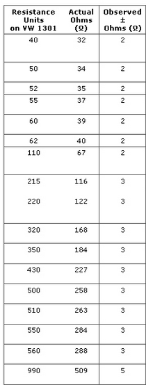

Die Soll-Widerstandskurve habe ich gerade nicht zur Hand, kann da sonst jemand weiterhelfen, falls es die gibt?

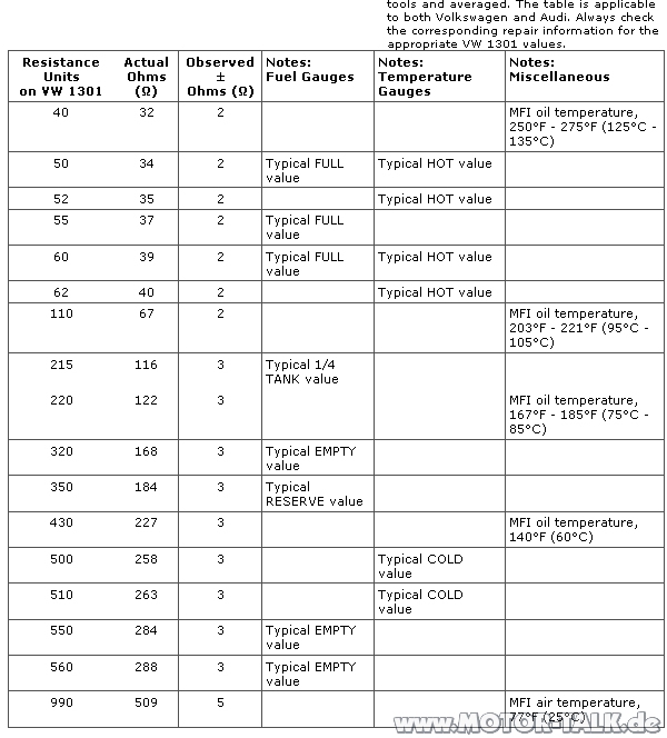

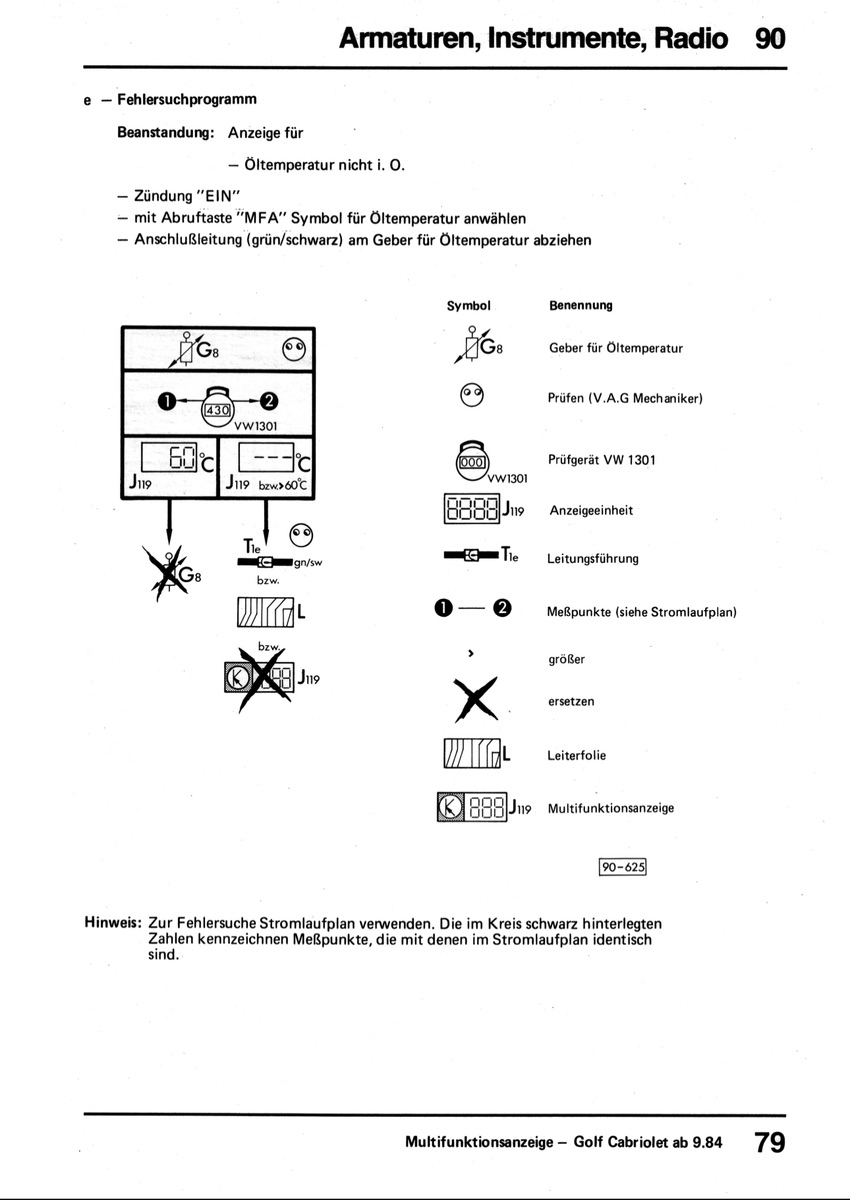

Was ich gefunden habe: Bei 60 Grad muss der Fühler 190-250 Ohm haben (finde die Angabe sehr grob). Die MFA wird auf Anzeige 60 Grad mit 227 Ohm getestet, also je näher der Fühler bei 60 Grad davon ist, desto besser. Umgekehrt kannst Du die MFA mit einem 227 Ohm (+- 3 Ohm) Widerstand testen. Einfach zwischen die beiden Leitungen oder zwischen Masse und Einzelleitung stecken und schauen, ob die MFA 60 Grad anzeigt.

Ergebnis gemessen mit 3 unterschiedlichen Sensoren, +/- zeitgleich = von 183 - 186 Ohm bei 60° im Wasserbad.
Kalt über 900 Ohm. Am Sensor liegt es also nicht. Oder sie sind alle gleich falsch.
Original VW 049919563A, erscheint mir korrekt.
Also sind die alle ausserhalb der offiziellen Toleranz.
Da der Widerstand zu klein ist, macht somit eine zu hohe Temperaturanzeige Sinn.
Ich habe noch 2 Neue. Die teste ich demnächst auch noch. Wenn das Ergebnis dann auch gleich ist, wo gibt es korrekt fühlende Fühler. Meine sind Original VW.

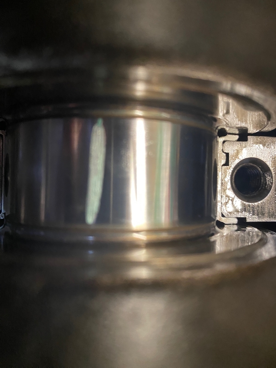

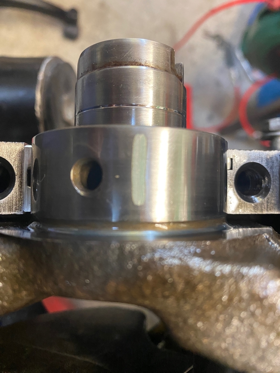

Hatte den Motor komplett zerlegt. Defekt war das Pleuellager von Zylinder 3 was in Folge eine defekte Kurbelwelle und ein defektes Pleuel nach sich zog. Die Lagerschalen haben auf dem Hubzapfen gefressen und im Pleuel durchgedreht.
Habe eine neue gebrauchte Kurbelwelle und ein Pleuel beschafft und den Motor mit komplett neuen Lagern und neuer Ölpumpe wieder aufgebaut.

Hier noch die Bilder vom Schaden.
Hatte die Fressspuren noch auspoliert, aber die Kurbelwelle war ohne nachschleifen nicht mehr zu retten. Deshalb habe ich mir Ersatz besorgt.
