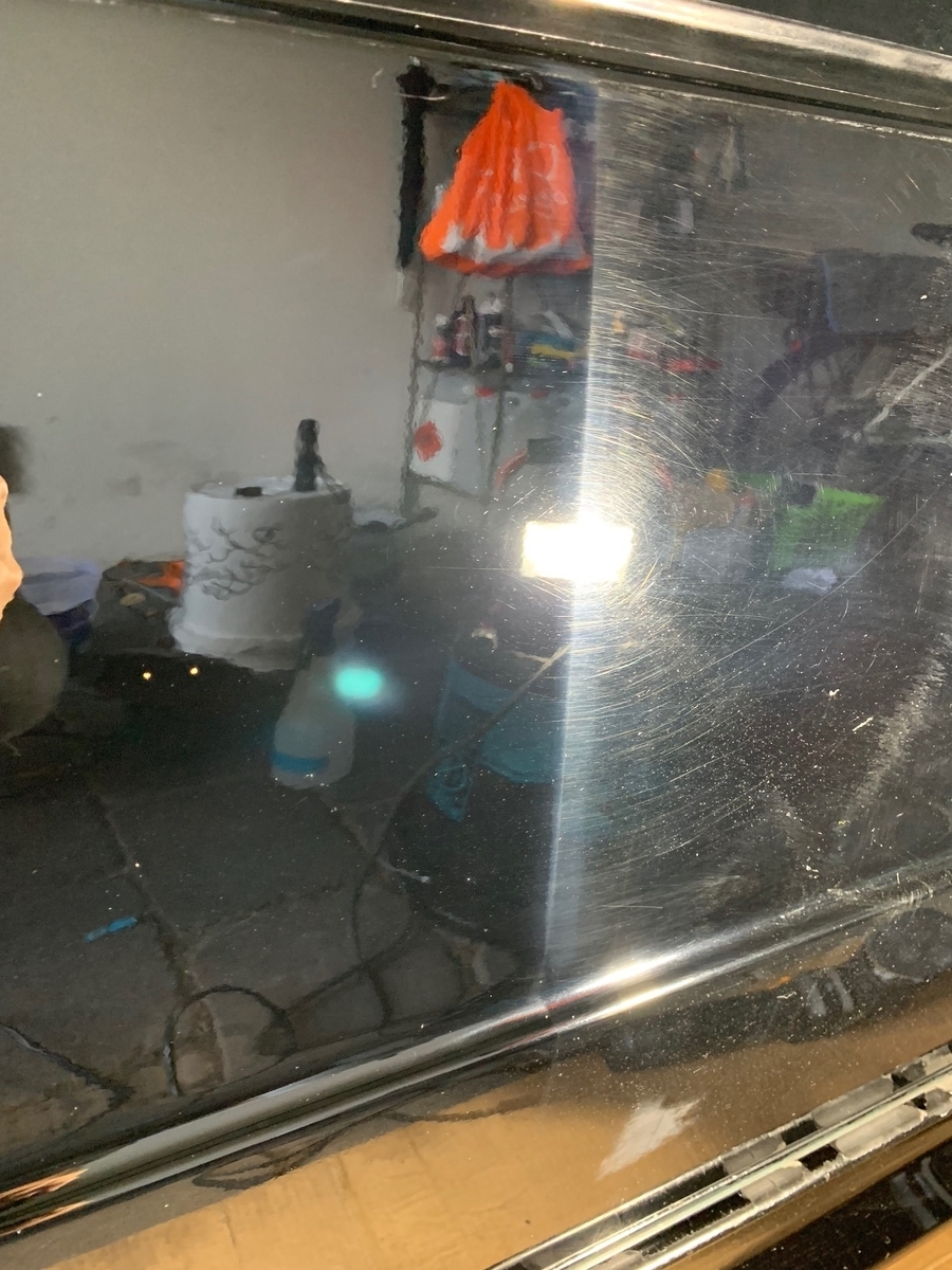

    Hier mal nen Bild von nem geschundenen G1C in Uni-Schwarz. War jetzt zwar von Koch Chemie die F 06.01 quasi wie die Ex 04-06, nur die kreidet aus - also gut abkleben.

    Sagen wir mal so: du wirst bei dem Lackzustand um eine Komplettaufbereitung nicht herum kommen. Wenn du die starken Kratzer schleifst und polierst, dann musst du optisch das ganze Bauteil und somit die ganze Seite und folglich das ganze Auto machen.
    Je nach Kratzermenge und Lackzustand würde ich von 600 bis 1000 Euro ausgehen bei nem G1C bei obigem Lackzustand.
    - Flugrostentferner, Waschen und Kneten ca. 2 h
    - entfetten und Kratzer schleifen
    - Kunststoffe und Dichtungen Abkleben
    - Polieren mit einer Cutting-Politur ggf. partiell nacharbeiten
    - Finish-Politur
    - Entfetten für den Lackschutz
    - dann Wachs, Polymerversiegelung oder Coating
    Ich würde mal so in Summe ca. 10 Stunden schätzen mit nem Wachs oder ner Polymerversiegelung.
    Mach die Kratzer nass und schau ob sie quasi verschwinden. Wenn ja, dann such Dir jemanden der das öfter macht und das Material vorrätig hat.
    Wenn ich Polierwatte lese … dann bin ich raus 😎 Lass es jemanden mit Erfahrung machen! Da hast du wenigstens ne Chance, dass es was wird!
    Kratzer rauspolieren funktioniert, ist aber abhängig von der Kratzertiefe!
    Faustregel: Wenn du den Kratzer mit Wasser besprühst und er verschwindet optisch im nassen Zustand, dann stehen die Chancen gut!
    Tiefe Kratzer schleife ich immer erst mit 2000er und dann 3000er Trockenschleifpapier vor. Dann ne Cutting- und anschließend ne Finish-Politur,
    Nen Lackschichtdickenmessgerät ist hilfreich um nicht Durchzupolieren aber auch keine Garantie. Wenn der Originallack schon dünn ist, dann würde ich vorsichtig agieren und nicht auf eine 100 % Korrektur abzielen! 😉
