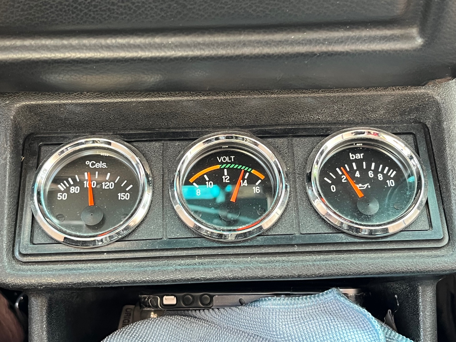

  • Jetzt auf längerer Autobahnfahrt
    lag die Öltemperatur bei maximal 105 grad C.
  • Passten die Werte zwischen MFA und Rundinstrument überein?
    Da sind nur etwa 1-2 Grad C Differenz, die die MFA mehr anzeigt.
  • Habe heute eine Nabe für mein Raid 4D abgeholt. Meine MFA zeigt 112°/114°in der Stadt und Sonntags war HH doch eher leer. Auf der Bahn nach Hause waren es 118°.
    Das erscheint mir dann eher ungut, wenn 105° normal sind. Wobei ich bei 90km/h schon 3.000 U/min habe. Automatik sei Dank. Öl ist 5W40 vollsynthetisch.
    Oder spinnt die MFA?

  • alphagent,
    vielleicht versuchst du mal mit einem berührungslosen Temperatursensor und misst die Kühlwassertemperatur am oberen Wasserschlauch.
    https://www.ebay.de/itm/387027766764?itmmeta=01J278FQRXW0WFME2A3BWQ6FPZ&hash=item5a1ca70dec:g:pb8AAOSwFJRlqkan&itmprp=enc%3AAQAJAAAA4KJ4EnvH83%2F4HCgcuYkMLwwtooxyLb0l0hGUCgkOMMTZf6jO%2Fm%2Fzf%2Fl4Qg7KGdmd%2BwEeiw3hFdllwjwH0%2FsvkKMWeZixBB0ITo7jkPof5kz%2Fsfzg%2B4FQWuxZm0baKHLZSeq%2F9W%2BB9WVXgvBXG%2FOV83IaEhC2QAQTKXvKjqrS01crJ%2FeEQ9jMalQ7dtO%2BhhFASMBNSxhuGK5bcBeMvLUaTC6pFIEA8joxqaS9wZIrwaun84zplhxFY9o3Zk5LqltImqjs2qokPqJl2HUfbwWpA9A08F4I5sLNNLgnuVNMIX3y%7Ctkp%3ABFBM1Py-6JFk
    Allerdings bezweifele ich, dass die Wassertemperatur so hoch ist.
    In der MFA wird übrigens nicht die Wassertemperatur gemessen, sondern die Öltemperatur. Der Sensor dafür sitzt am Ölfilterflnsch. Das entsprechende Kabel ist grün/schwarz.
    Die Anzeige für die Wassertemperatur ist oben mittig in der Tachoeinheit. Da du ja bei deinem Japangolf eine Klimaanlage hast, kannst du, wenn die Klimaanlage eingeschaltet wird, mit deren Lüfteransteuerung die Wassertemperatur im Stadtverkehr oder auch bei einem Stau etwas absenken, da bei eingeschalteter Klimaanlage der Lüfter ständig mitläuft.
  • Das mit der Wassertemperaturanzeige ist klar. Aber ich habe jetzt den 3ten Sensor verbaut und somit auch eine ganz andere Wassertemperatur in der Anzeige. Sollte sich also wirklich etwas geändert haben, würde ich es nicht merken.
    Das mit der Klima werde ich mal probieren, leider jault der Lüftermotor vom Gebläse. Deswegen ist die immer aus. Aber Sie kühlt tatsächlich (vermutlich mit R12a).
    Mein Verdeck ist dauerhaft offen.
    ...ahnungslos aber motiviert

    Aber ernsthaft: Selbst mit nem 430er, Automatik und Klima muss man schon gewaltig was falsch machen damit der so heiß wird bzgl Öl. Mess auch mal mit Infrarotthermometer nach. Wenn man den falschen Geber hat kommen solche Werte auch zustande. Bei mir sind es 8 Grad mehr wenn ich nur das Licht einschalte, da liegt es wohl an der Masse des
    Kombiinstruments.
