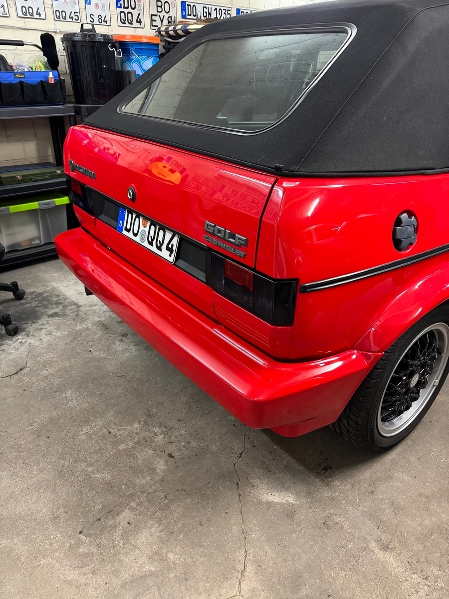

    Wie groß / breit ist Dein Kennzeichen? 40 cm? Ggf. habe ich noch einen auf 40 cm gekürzten Träger über da mein kennzeichen für Saison wieder länger geworden ist. || Könnte man ja vielleicht mit einhandeln

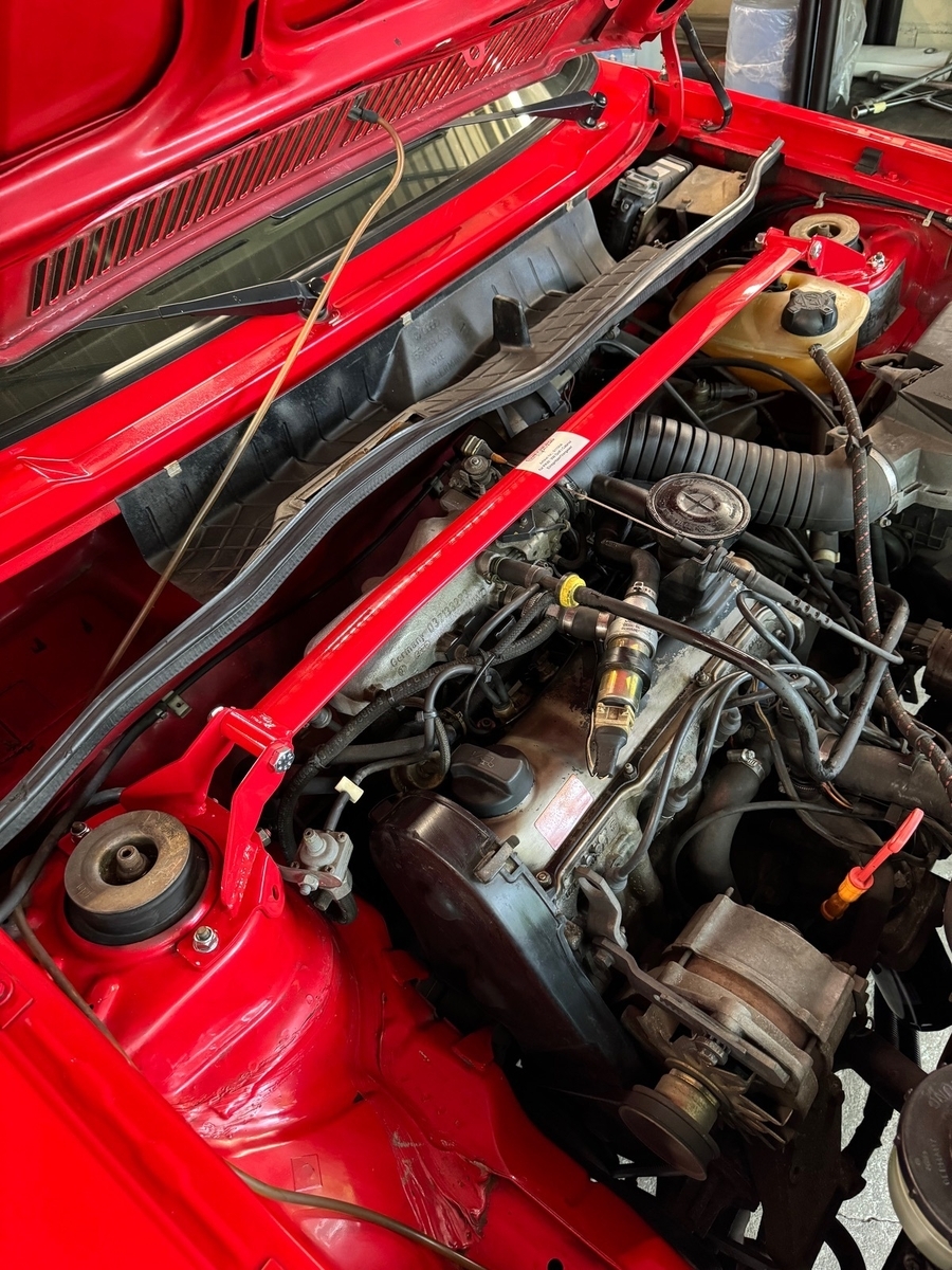

    Da das Wetter heute ja nicht so dolle war habe ich dann mal angefangen ein paar „Kleinigkeiten“ zu richten, die man „mal eben“ erledigen kann:
    -Fehlende Schlaufe der Rücksitz-Entriegelung ersetzen.
    -abgerissenes Halteband der Persenning erneuern und annähen.
    -abgerissenes Masseband der Motorhaube flicken und befestigen….

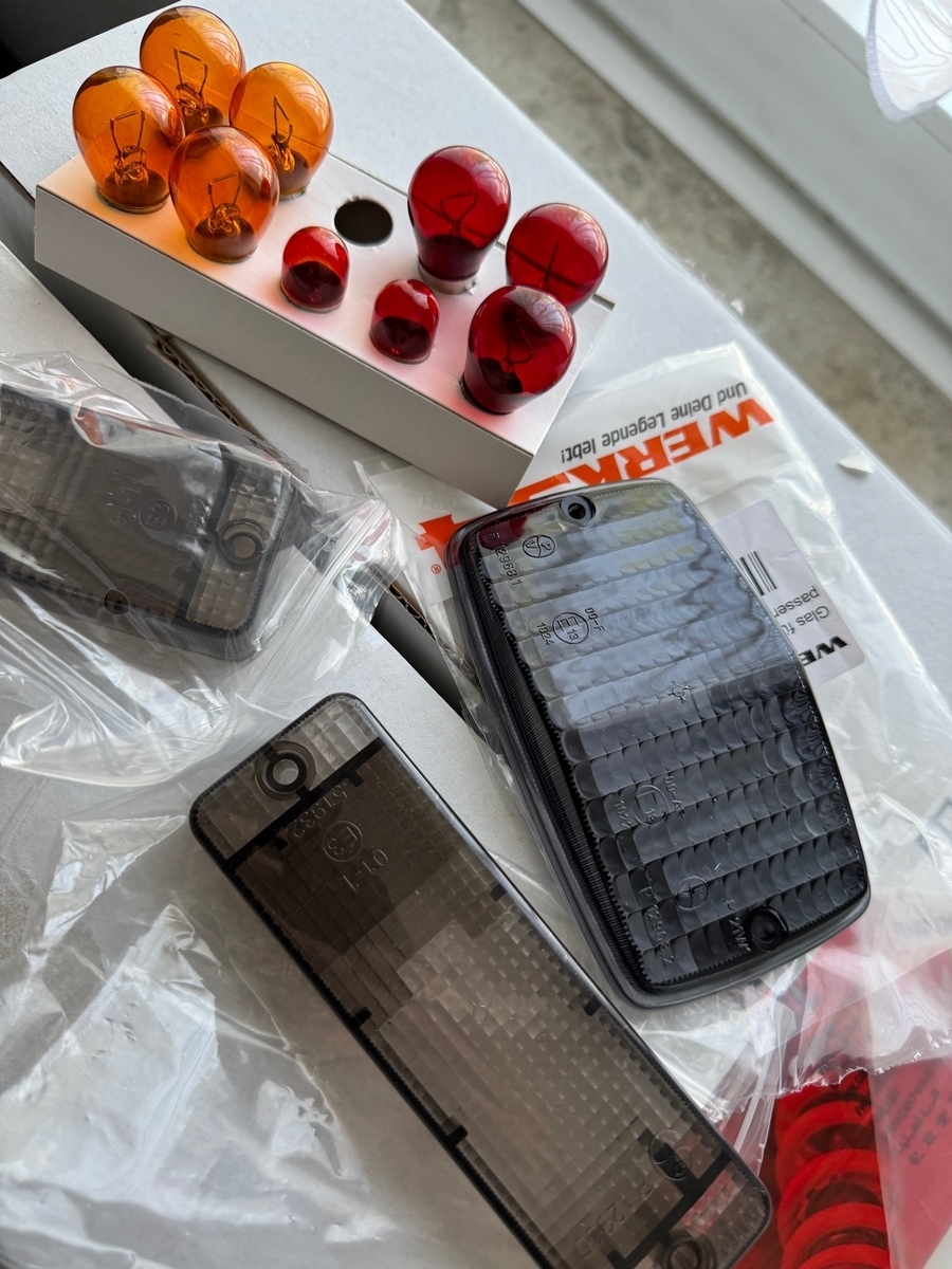

    …und kaum ist die „Pflicht“ erledigt, klingelt DHL und bringt ein Paket von Wiechers. Dann noch auf zur „Kür“.. 😎

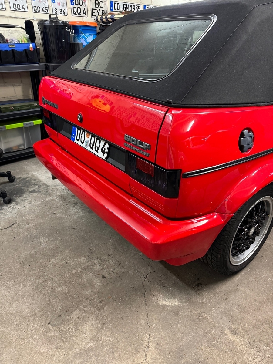

  • Die AHK ist ja nicht weg, die ist jetzt nur woanders. 8o
    Und kommt wieder an ein rotes Cabrio!😂😃😊

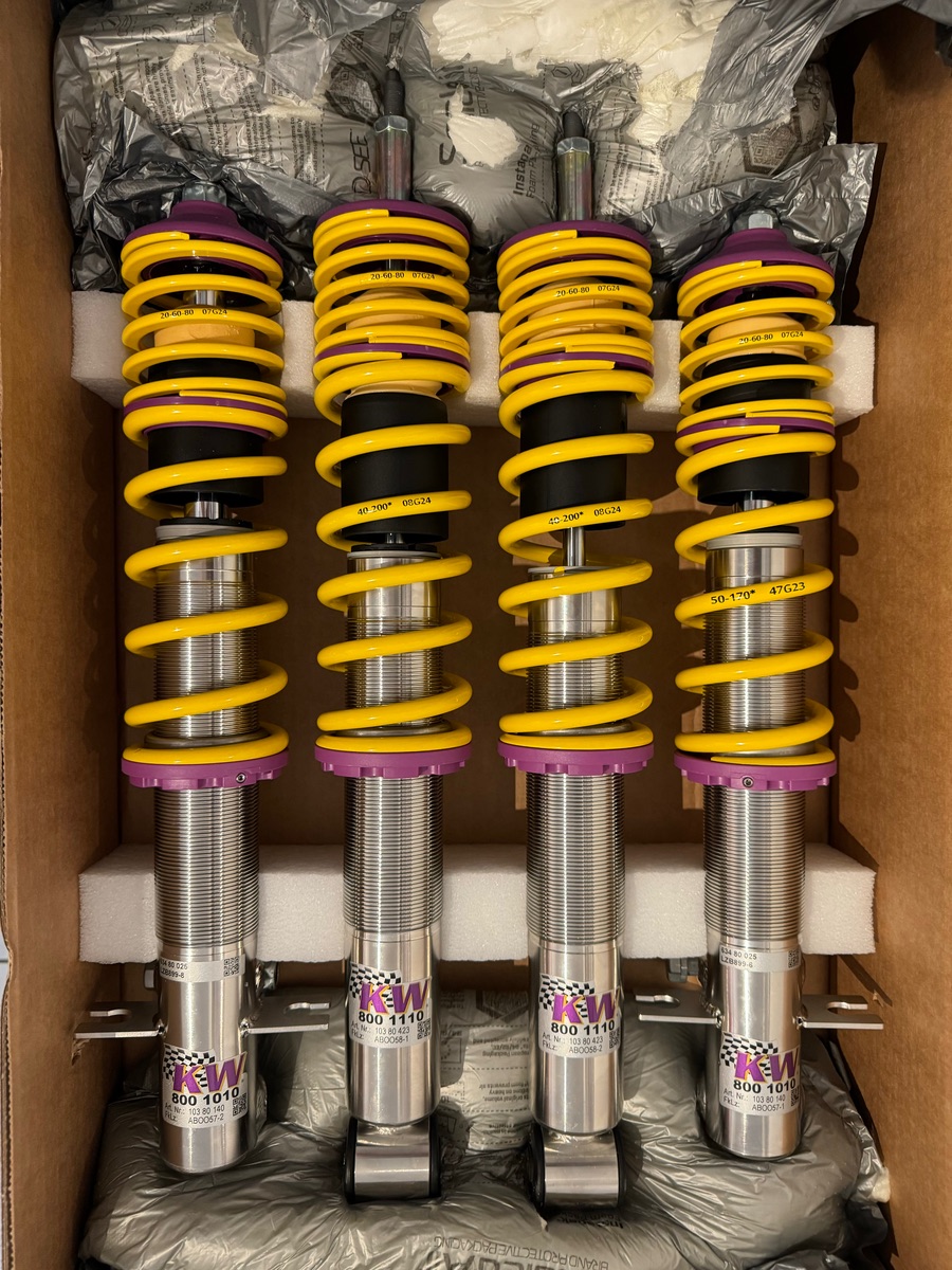

  • Dann will ich mal etwas weiter machen mit dem Umbaubericht hier. 😉

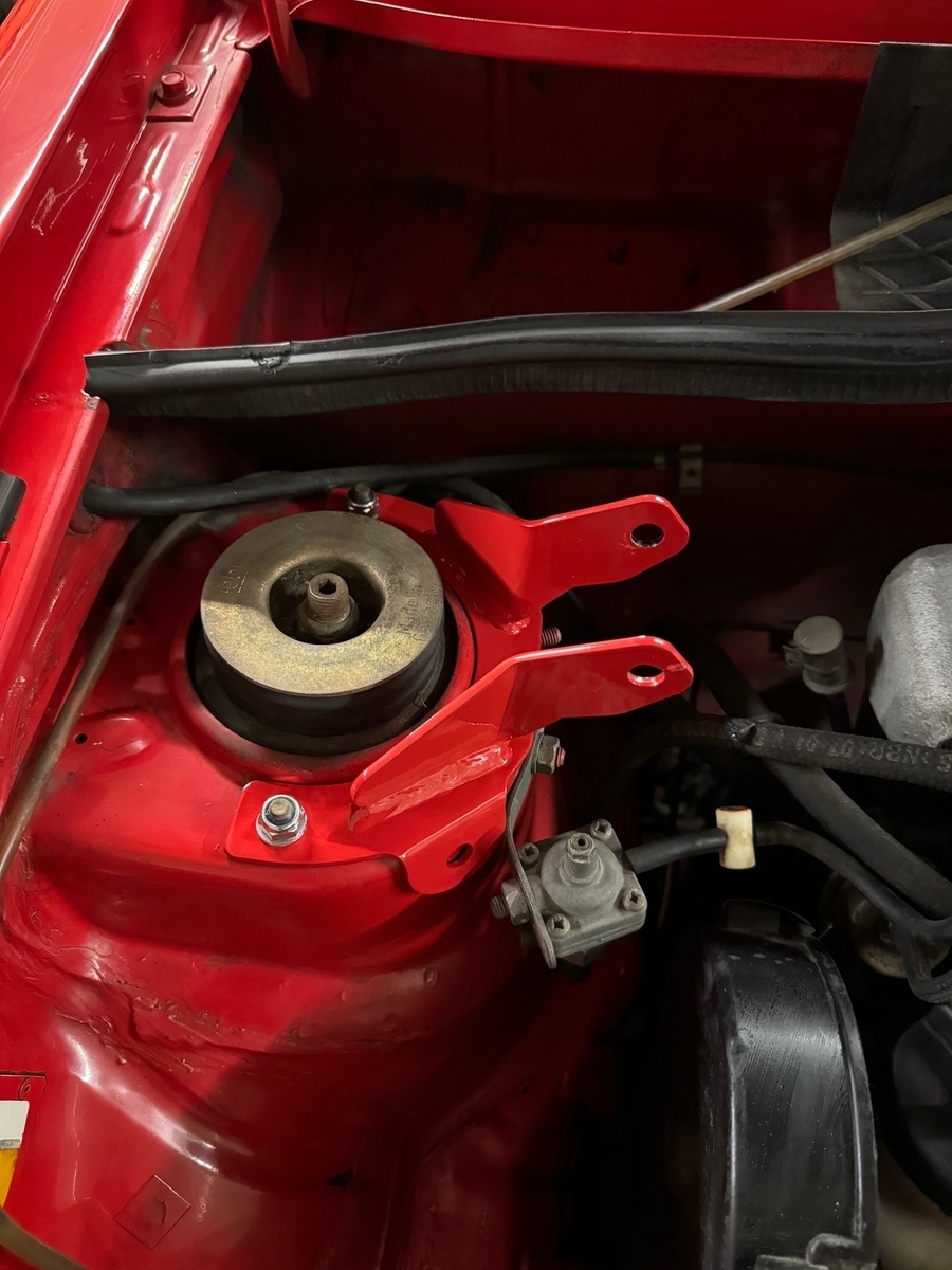

    Der Einbau des Gewindefahrwerks hat sich als recht „problematisch“ heraus gestellt. Die beiden vorderen Dämpfer waren recht schnell gewechselt. Sowohl die Muttern im Domlager oben, als auch die 4 Schrauben unten an den Federbeinen ließen sich recht schnell lösen und der Wechsel war problemlos.
    Hinten links das gleiche Spiel. Lösen und wechseln ein Kinderspiel.
    DANN ALLERDINGS kam das Sorgenkind..die untere Schraube im rechten Dämpfer bewegte sich nicht einen Millimeter. Die war quasi mit der Metallhülse im Dämpferauge zu einem Stück zusammen gerostet 🤬
    -Knarre und viel Kraft..keine Chance.
    -Knarre plus 1 Meter Rohr als Hebel..keine Chance.
    -3 Tage immer wieder in Rostlöser gebadet..keine Chance.
    -mit einem 5 KG Fäustel bearbeitet..keine Chance.
    Geholfen hat letztendlich nur rohe Gewalt. Schraube abgeflext und mit 10mm ausgebohrt. Fuck you, Screw 🖕🏻
    Belohnt worden bin ich dann letztlich mit einem traumhaften Fahrgefühl. Kann KW nur immer wieder empfehlen. Mit dem kurzen Radstand im Golf fährt er sich jetzt wie ein Go-Kart 🤩
    Eintragung hat auch sehr gut geklappt und jetzt kann der Sommer erstmal kommen. 🫵🏻
    Umgestiegen von „4 Augen“ auf „2 Augen“ bin ich dann auch zwischenzeitlich 😃
  • Die Stoßdämpfer sollten weiter verwendet werden - sonst hätten wir die einfach durchgeflext - das wollte Uwe aber nicht.
    Mit Acetylen hätten wir die unteren Dämpferlager zerstört - also kam das auch nicht in Frage.
