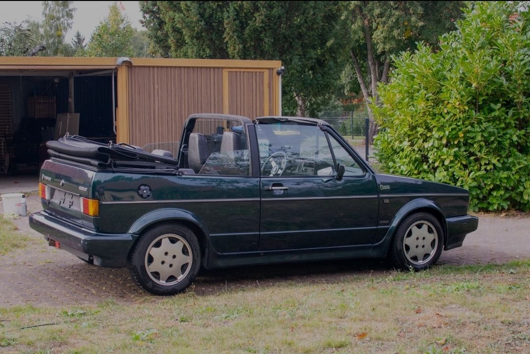

  • Hallo Leute!
    wollte kurz mal Hallo sagen!
    Bin der Totto 55j und komme aus Do. Pendel aber immer von Do nach Bo Linden.

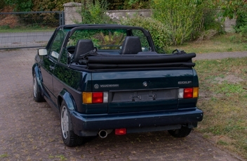

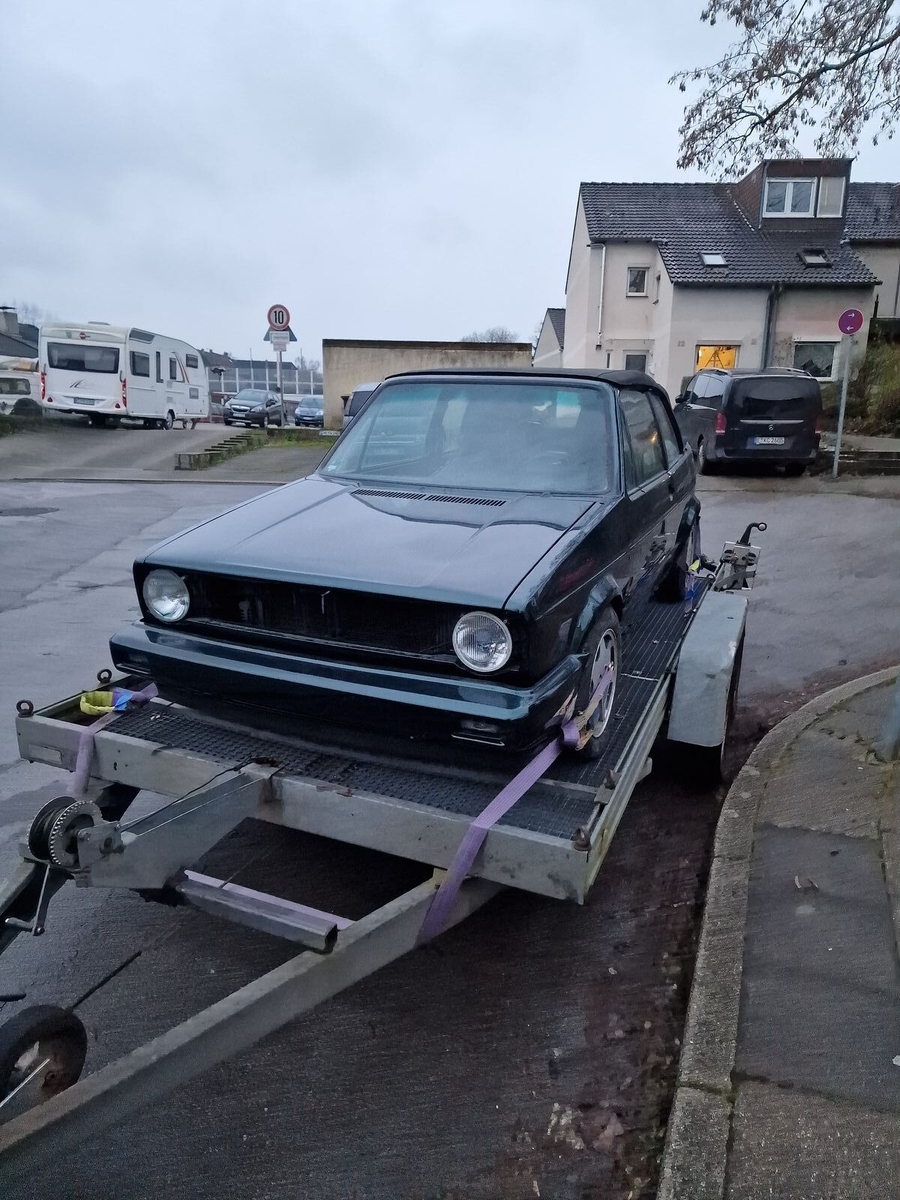

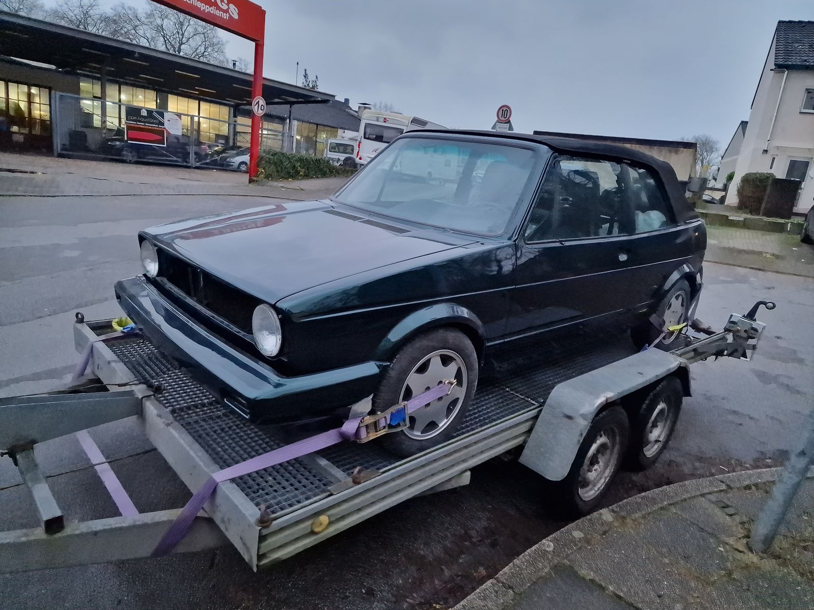

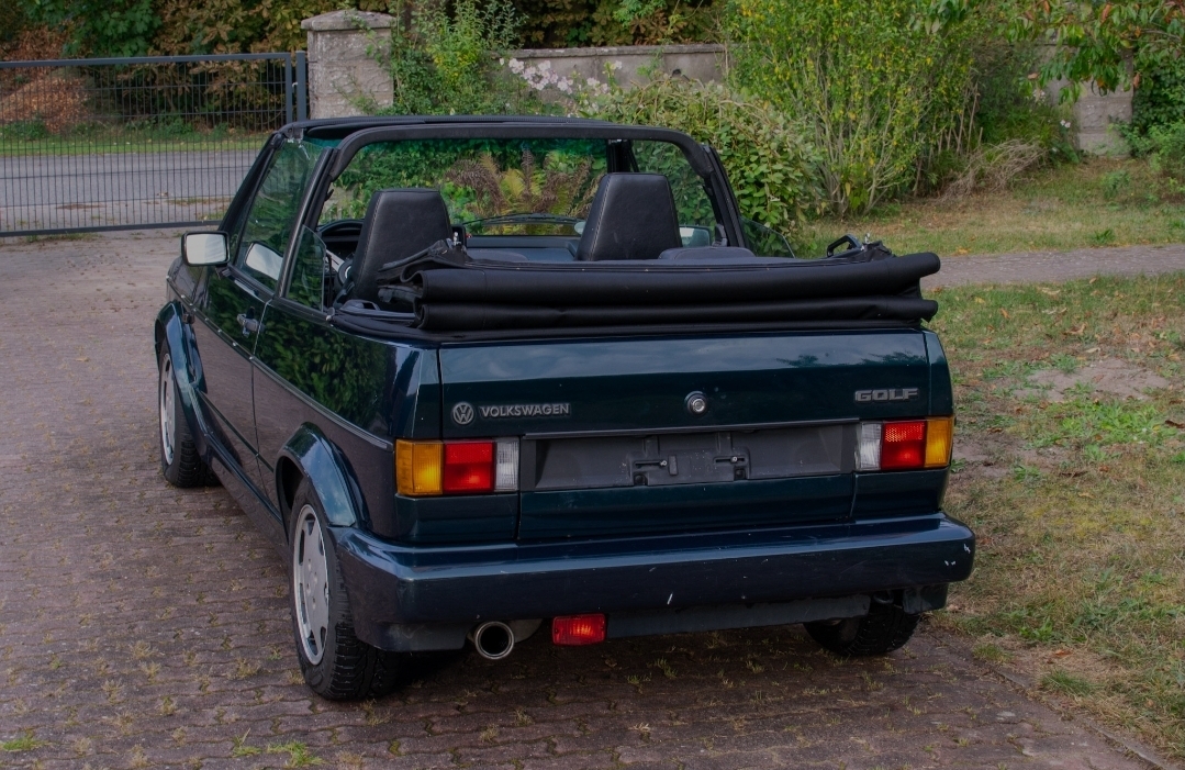

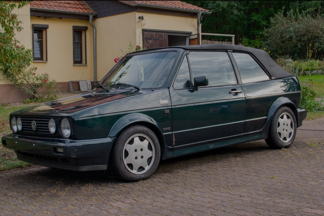

    Habe mir am WE ein Golf 1 Cabrio Classic Line gekauft.
    An dem Wagen wurde die Jahre über schon mehre verschieden Motorvarianten verbaut.
    Von Orginal Motor auf 2,0 16V und nun ein normaler 2,0 l. der seit 2015 stand in einer Garage.
    FK Gewindefahrwerk, Fächerkrümmer, Bastuck Sportauspuff, BBS RM012
    usw......
    mom läuft er nicht. Muss ich in ruhe Schauen was los ist.
    Beide Benzinpumpen habe ich zum laufen gebracht. Sprit kommt auch bis zur Ansaugbrücke und Zündfunke ist auch auf allen vier töppen.
    Aber er will nicht anspringen.
    Wenn ich Luftschlauch abziehe und Bremsenreiniger reinsprühe kommt er.
    muss mal suchen wo der Fehler liegt. oder habt ihr ein Tip
    mfg Totto

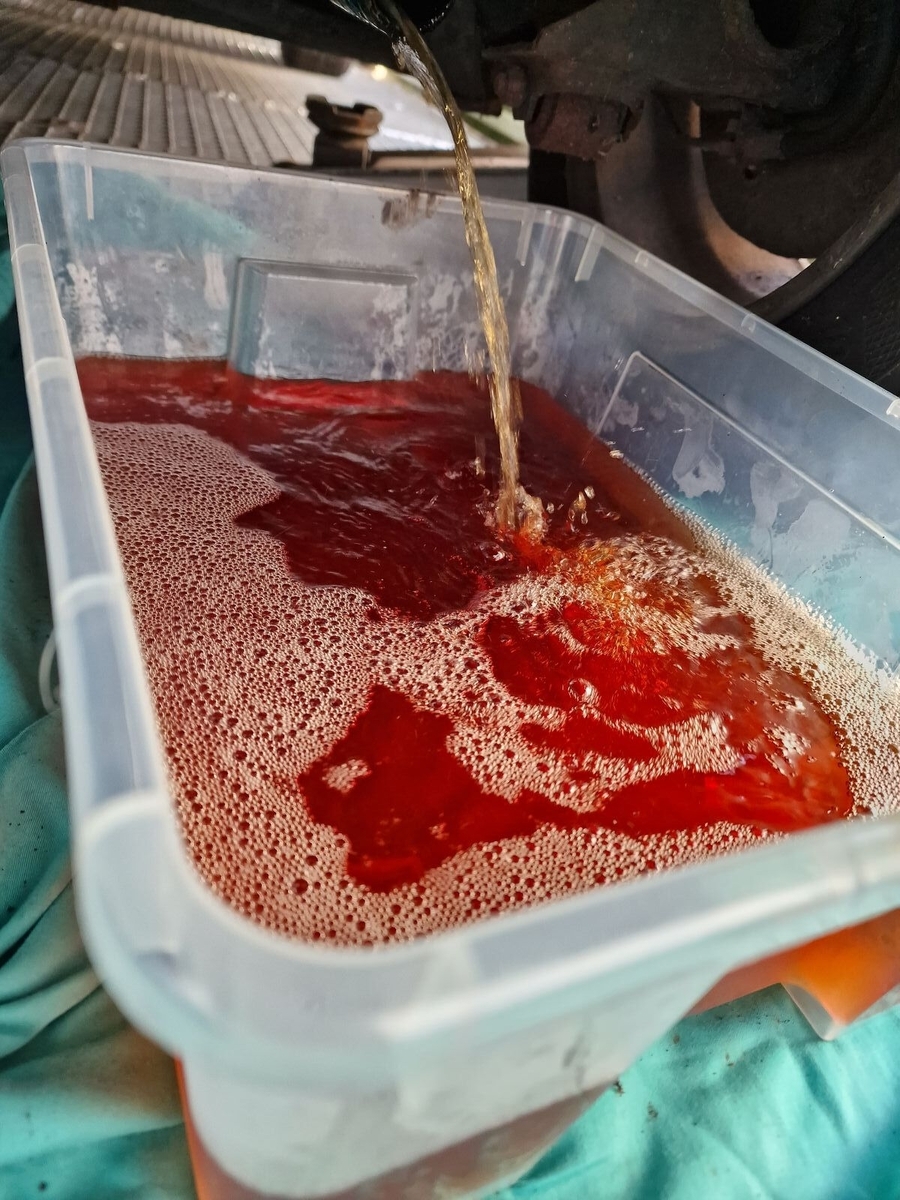

  • So habe beide Pumpen bestellt und neuen Filter.
    Habe heute nur wenig Zeit gehabt und hab das alte Bezin rausgegangen.
    Mfg Totto
  • ...oh Herr, was eine Brühe !
    Ich frage mich, ob da noch was brennt bzw zündet. Sieht zudem aus wie Heizöl...das ist auch rot-braun ! ;)
