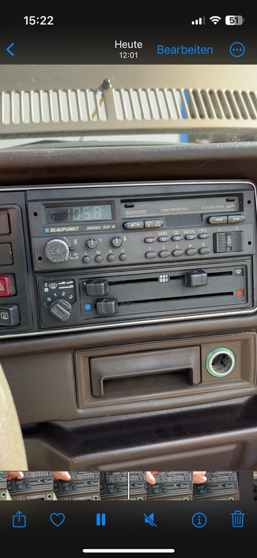

    … dass ich mein ATU JVC Kirmesradio gegen etwas zeitgenössisches tauschen konnte. …dass der Wechsel trotz völliger Ahnungslosigkeit geklappt hat (da hat jemand mal ordentlich Kabel gezogen und Sachen verlötet die die Welt noch nicht gesehen hat)
    …dass mir der liebe Andy hier kurz telefonisch geholfen hat 🙃
    …dass der Verkäufer bei EBay so unfassbar nett und lieb ist, dass ich ihn gerne empfehlen werde.
    Wer also ein originales Radio aus den 80er braucht, meldet Euch. Der Thorsten macht das als Hobby. Die Radios werden komplett überholt, die Displayfarbe auf Wunsch angepasst, ein Bluetoothempfänger verbaut und mit telefonischem Support geholfen bis es läuft. Wirklich ein super Typ. Er hat noch ein paar unterschiedliche Modelle auf Lager. Alleine schon wie das Radio verpackt ankam. Da liebt jemand was er tut…

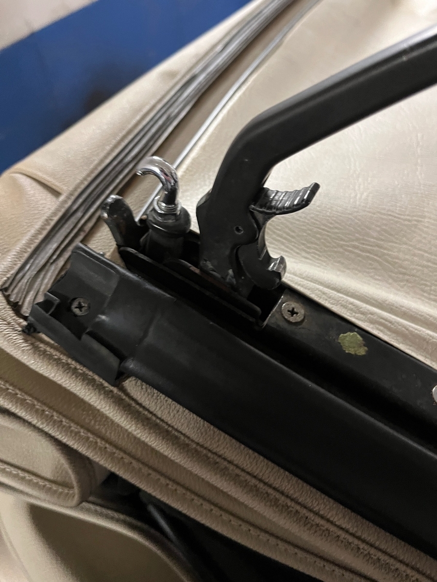

    Hab diesen hier bestellt und heute bereits eingebaut. Qualität macht einen sehr guten Eindruck. Ist etwas größer als der Originale aber das stört nun wirklich niemanden. Also anstatt 150€ für einen gebrauchten bei Ebay ist das sicher die bessere Wahl…

    Hallo zusammen! Habe heute den Schließer vom Verdeck (rechte Seite mit Entriegelung) geschrottet bzw leider ist da was abgebrochen. Das Schließen ist nur viel Kraft möglich. Das Teil ist auf jeden Fall hin. Hat jemand noch sowas rumliegen und kann ich das so einfach wechseln? Das Innenleben des Verdecks scheint hier vernietet zu sein (wenn ich es richtig gesehen habe).

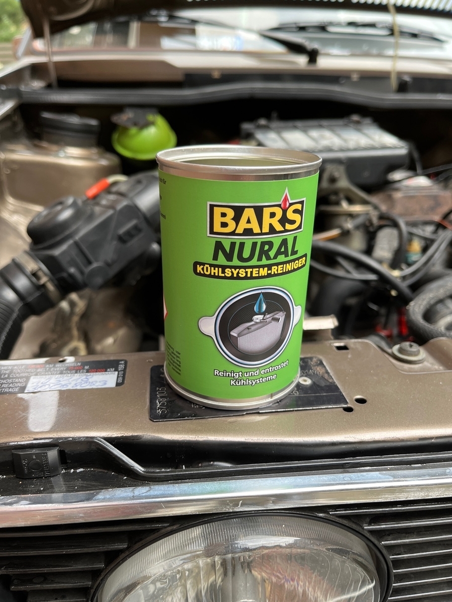

    Frohe Kunde: Lüfter läuft wieder wie er soll, der Schlamm ist aus dem System, der Kühler getauscht, Thermostat und beide Fühler/ Geber ebenfalls neu. Jetzt stimmen die Anzeigen wieder und das Auto dankt es mir mit deutlich besseren Motorlauf (vlt bilde ich mir das ein, aber ich denke schon :) )
    Reiniger anbei zu empfehlen! Hat mir ein alter Haudegen im lokalen Fachgeschäft verkauft und wäre sein Geheimtipp! So klappts wohl auch gegen Villariba oder doch Villabajo? :/
