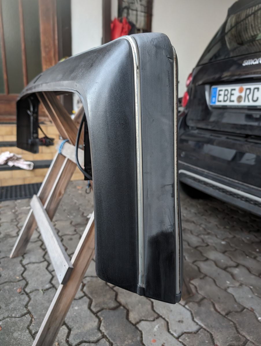

Vorher/nachher Fotos hast Du nicht zufällig gemacht?
Leider die Vorherbilder vergessen. Füge mal ein Älteres hinzu aus gleichem Winkel. Und das Ergebnis.

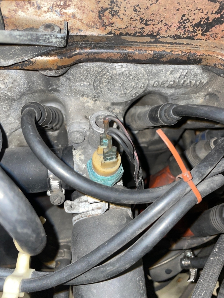

Das ist nur EIN Geber - und zwar der für die Anzeige im Tacho. Das bißchen Grünspan ist tolerierbar - die Temperaturanzeige zeigt ja an. Du sagtest das du den erneuert hast.
erneut hab ich nur den (s. Bild) nach Anraten meiner Werkstatt des Nichtvertrauens. Fahrseite
vom Block. Wofür ist der?
Klingt nach einer Lösung, aber warum ist der Kühler dann auch heiß, wenn es in eine Richtung nicht weitergeht?
Update: mein Kühlsystem macht wieder Stimmung. Nachdem Udo mir die Anzeige repariert hat, wird deutlich, dass die Temperatur laut Anzeige zu hoch ist. Ebenfalls springt der Lüfter nicht an und der untere Zuleitungsschlauch zum Kühler bleibt kalt (s. Bilder). Der Rest vom Wasserkreislauf ist gleichbleibend warm/ heiß. Heizungskreislauf ebenfalls warm. Wasser verliert er nicht.
Zustand nach ca 3 km Landstraße beim Umstellen vom Auto. ( @udo und Andy: der KM Zähler beendet den Streit und ist jetzt wieder an der Schüppe. Läuft tadellos.)
Hat es zufällig mit den Gebern zutun auf dem Bildern, da diese deutlich korrodiert sind oder wofür sind die?
Bin langsam echt ratlos…
