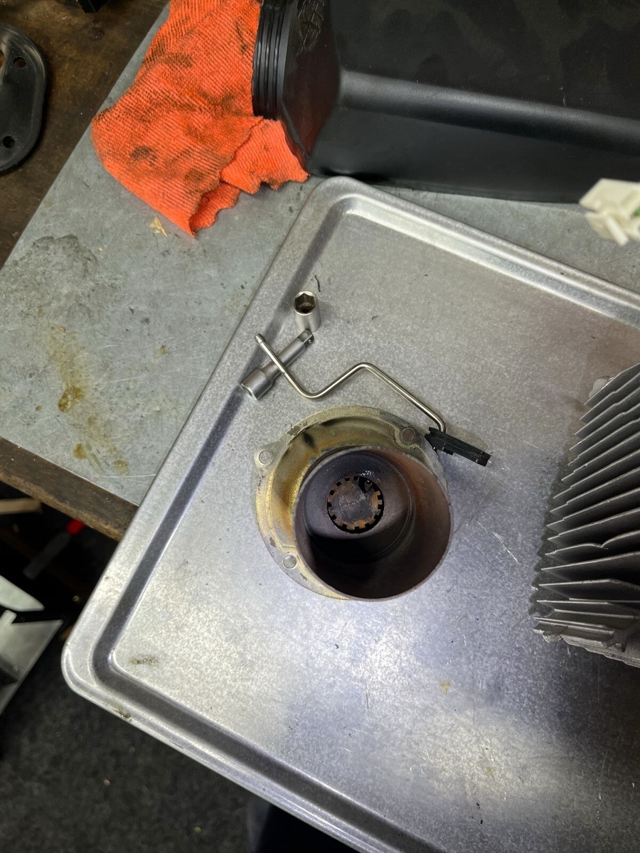

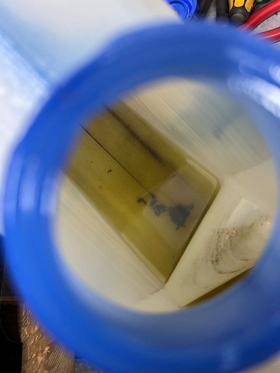

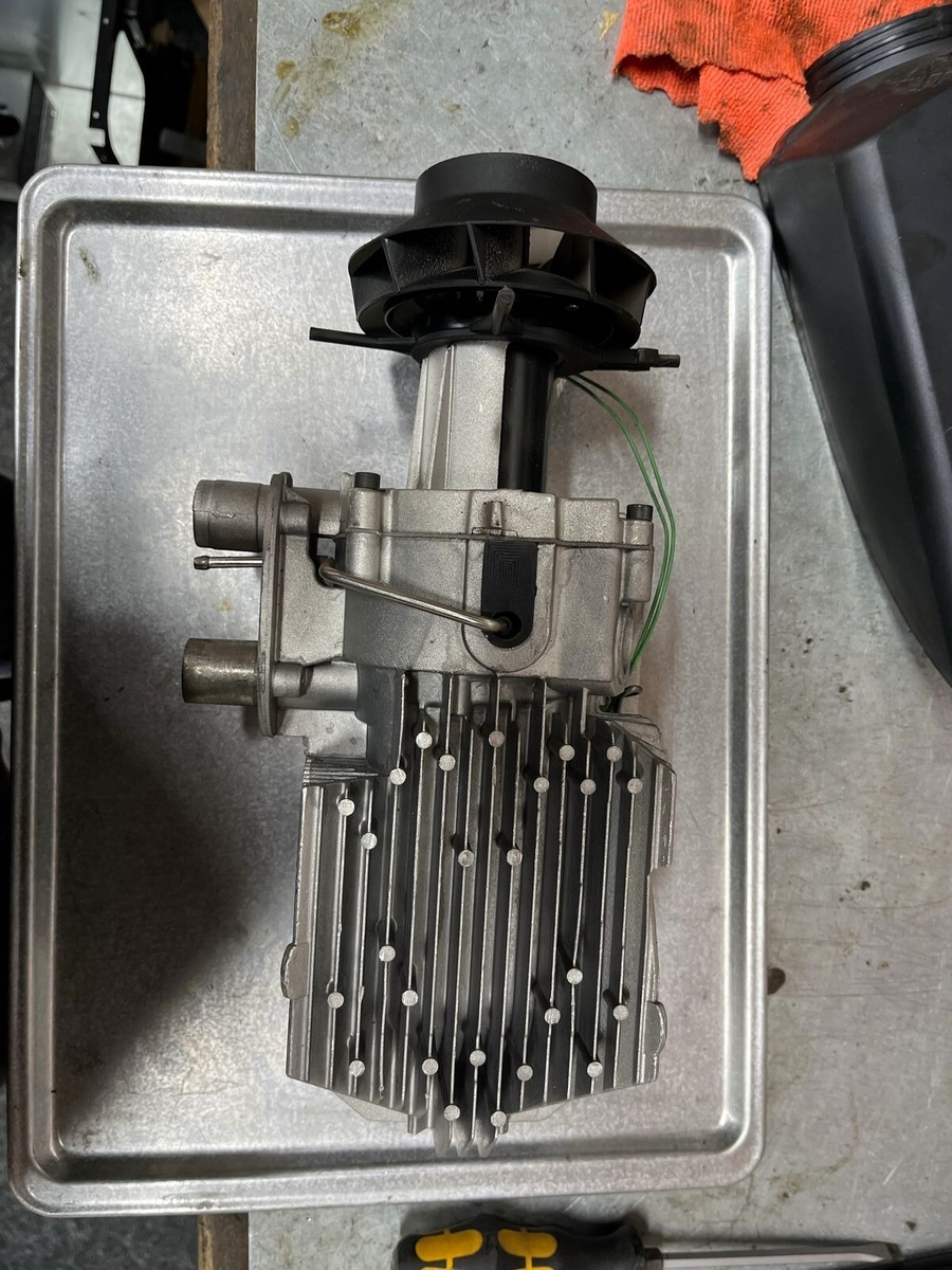

  • Habe heute die Garagenheizung (China 5kw) nach 3 Jahren mal "gewartet". Das Teil war eine gute Anschaffung!
    Ich habe das Ding am Anfang einige Male mit normalem Diesel betankt, danach aber nur noch mit Diesel ohne Biodieselanteile (also wirklich 0%, nicht Aral oder Shell) betrieben. Insgesamt habe ich ca schätzungsweise 40-60 Liter Diesel da drin verballert. Ist natürlich auch nicht viel.
    Ich kann es schnell zusammenfassen: Es gab nichts zu warten. Kein Ruß, ein paar Teilchen lagen in der Brennkammer. Das war es.
    Im Dieseltank gab es allerdings ein paar Rückstände weil der Tank nie ganz leer wird und relativ viel Diesel unten stehen bleibt. Unter anderem dürfte sich dort auch Kondenswasser gesammelt haben. Der Bodensatz roch auch schon etwas merkwürdig. Die Pest begann also schon. Den Bodensatz habe ich dann entsorgt und danach den Tank gereinigt.

  • Kaufen! Habe so eine vollintegriertes mit nem Tank in einem Gehäuse. Von außen typisch China, aber das Heizungsding an sich ist wirklich robust gebaut.
    Mit nem starken 12V Netzteil, kostet 20 Euro bei Ebay. Wenn du da interesse hast schick ich dir den Link dazu.
    Kauf ein 5kw Gerät, mehr können die wohl eh nicht auch wenn mehr drauf steht.
