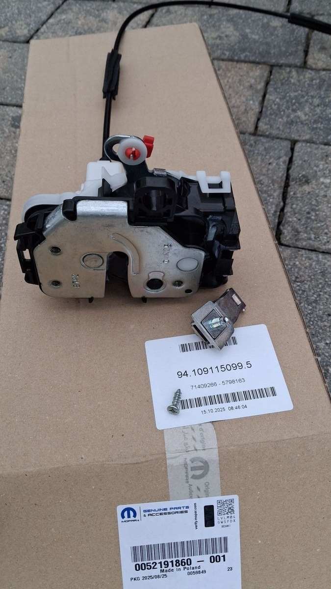

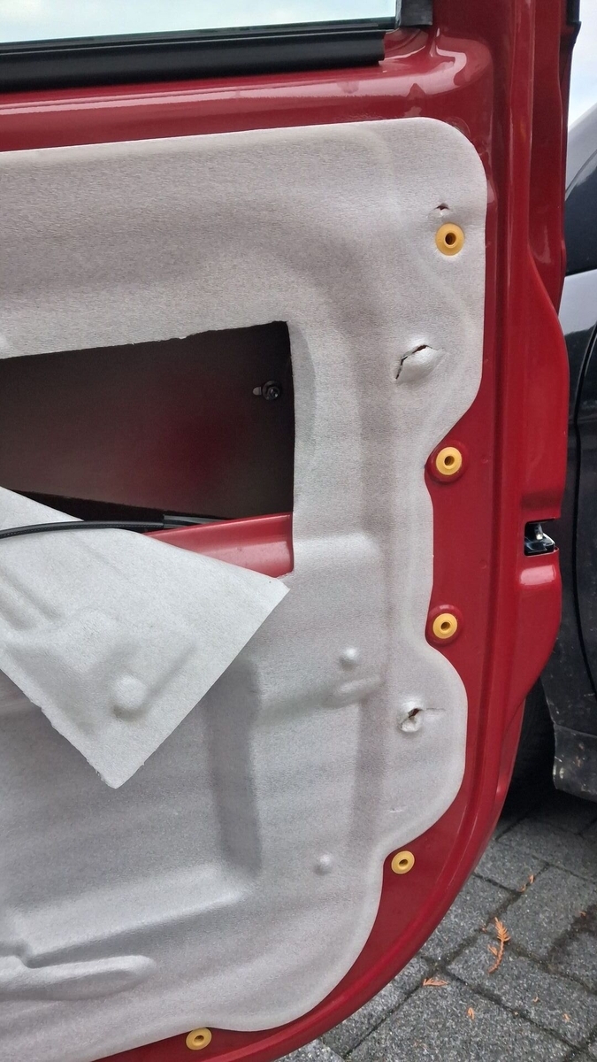

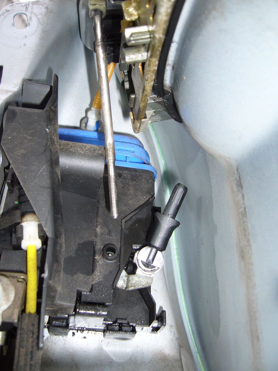

Heute auch mal wieder den Fiat 500c der Lady repariert. Der Türschlossmotor war nach 8 Jahren hinüber und das Scharnier am Türgriff kurz vor endfest verrostet.

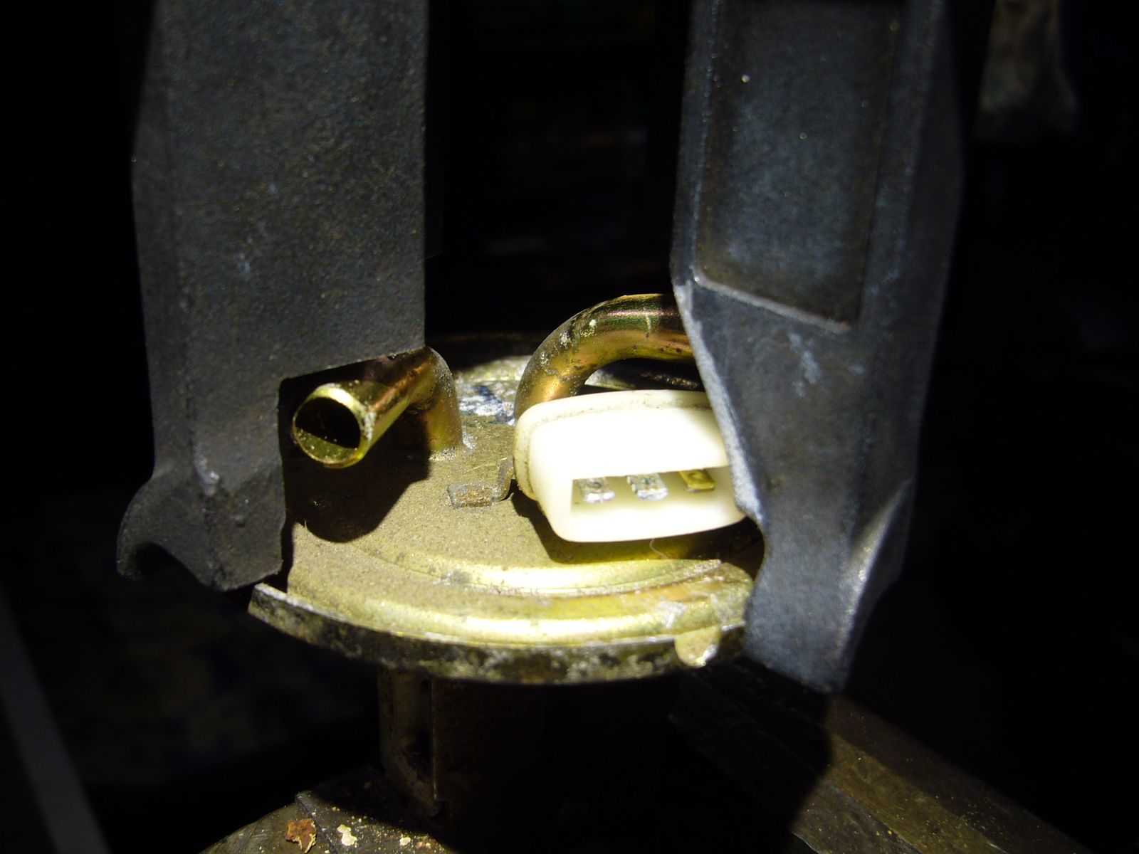

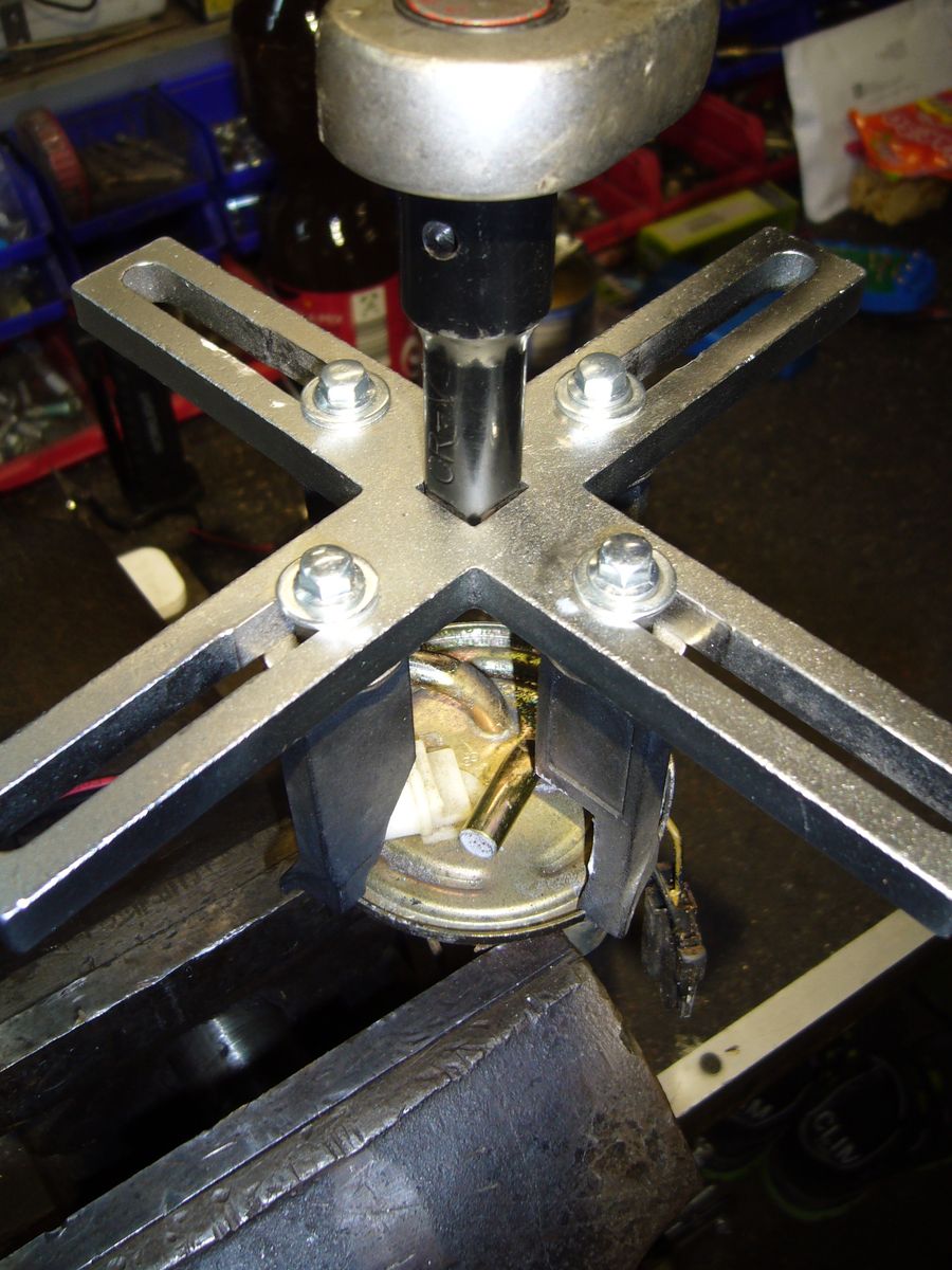

Zunächst habe ich die Langlöcher 2 cm nach innen verlängert und die überflüssigen Ecken der Greifarme grobmotorisch entfernt:
Dann erst Anprobe...
Knarre mal draufsetzen:
Sitzt absolut perfekt - steht nix mehr über dem Rand - stößt nirgendwo an - und wieder ein neues Spielzeug fertig
Vor Freude hat es sich auf den Rücken gelegt und wollte gekrault werden:
Endlich Schluß mit der Hammer-Meißel-Klopp-Und-Pray-Das-Es-Dicht-Ist-Methode
Einfach etwas Druck ausüben - drehen - fest

Finde ich eine gute Lösung.
Ich den Deckel bisher mit Zange geöffnet, aber das ist wirklich nix.
Ich habe schon mehrfach überlegt wie man da ein Werkzeug bauen könnte. Schaut gut aus.
Darf ich dich bitten, beim ersten Einsatz mal ein Bild zu machen, wenn das Werkzeug auf dem Verschlußdeckel aufsitzt?

Die Tankgeber-Zange hatte am Samstag Premiere:
Max hat seine eigene Pumpe völlig ohne sonstigem Werkzeug aus- und auch wieder eingebaut - war ein Kinderspiel sagte er
Das Werkzeug hat also seine Feuertaufe bestanden und sich somit für meine Werkzeugwand qualifiziert
Direkt neben dem Trosi, dem Rasi, dem Klosi, dem Klammer-Griff und den ganzen anderen Arbeits-Erleichterern

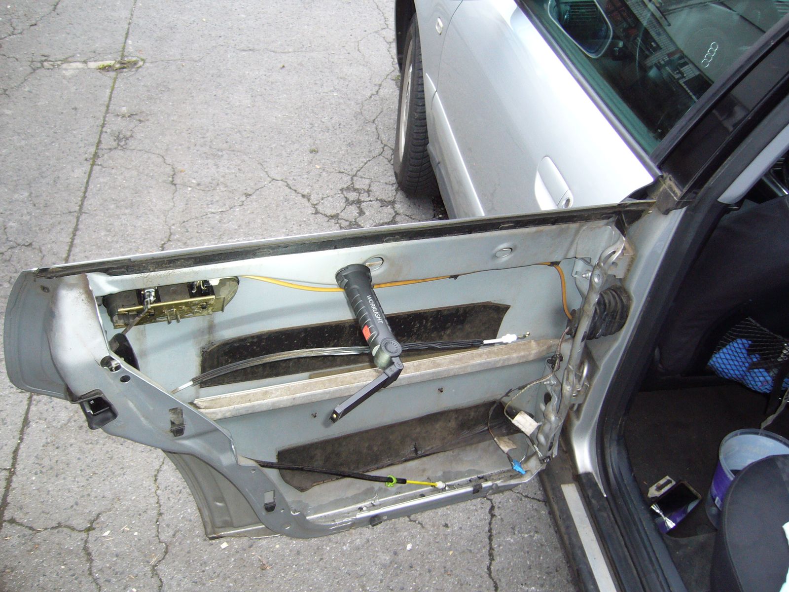

Problem: Türgriff beim Audi hinten links bleibt in Öffnungsposition stehen und schnackt nicht von alleine zurück - das nervt auf Dauer...
Dabei hat der Wagen noch keine 450.000 Kilometer auf der Uhr
Beim 1er oder 2er: 2 Schrauben und man hat das Zeugs in einer Minute der Hand. Kann so bleiben. Aber Audi hat ja den Vorsprung inner Schüssel

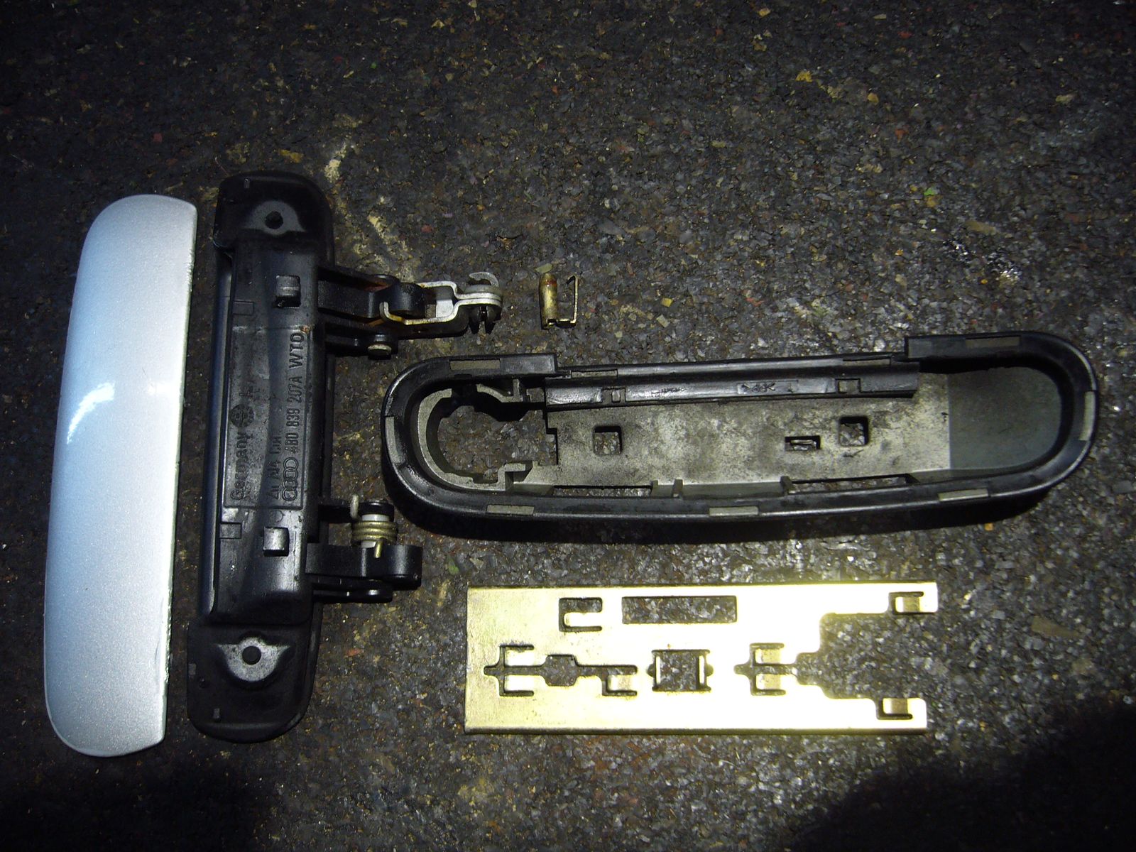

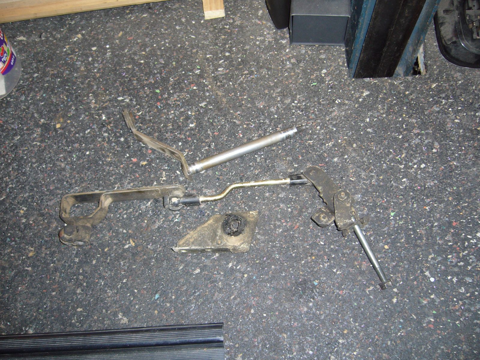

Also kurz die Tür zerlegt und die Situation analysiert:
Wie geht das Vieh bloß ab ?
Der Trick hier ging ja noch:
Totale Ausweidung:
Modularer Vorsprung durch Technik:
Danach ein hervorragendes Ersatzteil besorgt - dann nur noch mal eben einbauen...
Kollege hat bei Jutjub gewurschtelt wie der Griff abgeht - alles nur blabla und nur die vorderen Türgriffe beschrieben
Im Selbsthilfebuch das gleiche Trauerspiel: nur der Tausch der vorderen Griffe geschildert. Das was jeder Praktikant auch ohne Hilfe auf die Kette kriegt
Da geht also offensichtlich kein normaler Mensch dran. Also genau mein Ding
Autodidaktische Logik und die 4 F´s waren mal wieder gefragt - filigrane forensische Finger-Fertigkeit führte erfolgreich zum Ziel:
Gerne hätte ich statt dessen einen Ölwechsel gemacht...
Es ist wie bei so vielen Sachen im Leben: man muss es erst einmal selbst gemacht haben um nachher drüber lachen zu können
Wenn noch mal einer einen hinteren Audigriff getauscht haben möchte: Die bei Audi machen sowas sicher gerne
