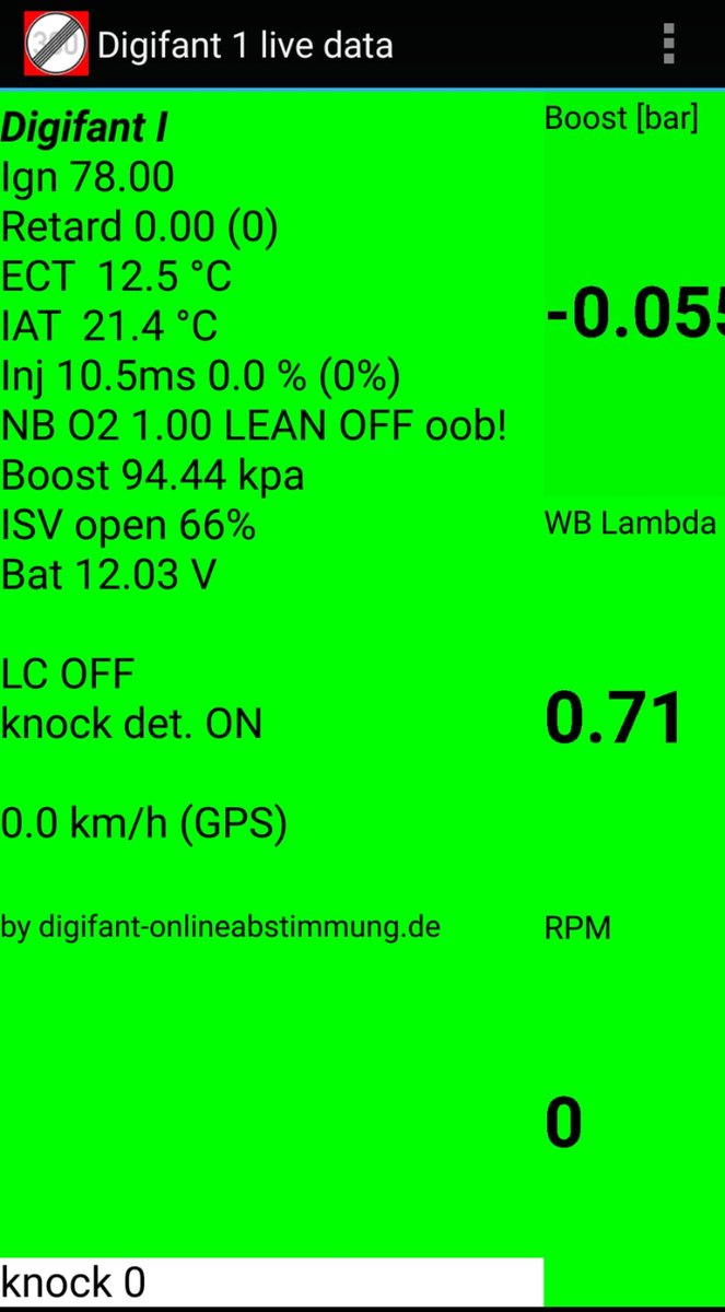

    Alternativ gibt es noch im Saarland jemanden der die Digifant beim Fahren abstimmen kann http://www.digifant-onlineabstimmung.de Da überlege ich ernsthaft mal diese Jahr vorbei zu fahren und es machen zu lassen.

    22229-9e89c1bfd41a93201ec-png
  • Ja, so ist es. Bei der Digifant 2 ist das Zündkennfeld ist unveränderlich im interen ROM des Mikrocontrollers. Daher sind die Anpassungsmöglichkeiten im Vergleich zur Digifant 1 deutlich beschränkter.
    Von ihm hab ich mein G60 Chip machen lassen. Das läuft super. da gibts auch nen modifizierten EPROM, der Livedaten ausspucken kann auf dem DiagnosePin (20) vom g60 stg. Über ne Interface Box gehts per Bluetooth aufs Handy.
    Geht beim 2H leider alles nicht....
