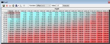

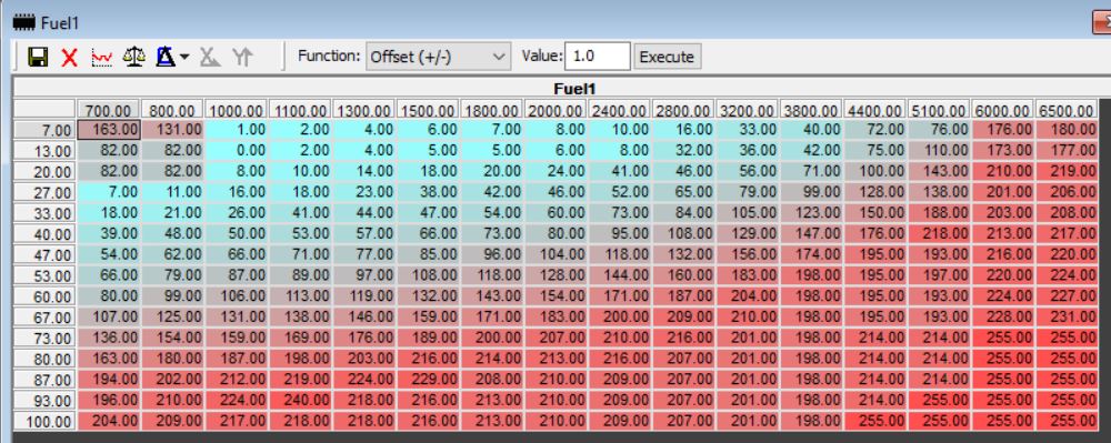

    ich möchte hier noch einmal explizit das Thema Einspritzdüsen für den 2H Motor ansprechen,
    da ich auf der Suche nach Düsen bin die etwas mehr Durchsatz haben als die EV6 Vierloch Düse Bosch 0 280 156 374.
    Die EV6 Vierloch Einspritzdüse 0 280 156 374 ist angegeben mit einem Durchsatz von 154,3 g/min bzw. 214 ml/min.
    Wenn man jetzt als Beispiel die grüne EV1 G60 Einspritzdüse 0 280 150 905/906 verbaut, diese ist angegeben mit 191g/min bzw. 274 ml/min,
    dies wären rein anhand der Daten ein ca. 28 % höherer Durschdatz als die 0 280 156 374 EV6 Vierloch Düse.
    Da ich laut Lambdawert jedoch nur ab 5000 U/Min mehr Sprit brauche, wäre meine Idee, die Hex Werte in der Fuelmap unterhalb der 5000 U/Min um ca. 28% zu reduzieren.
    Weiß jemand von euch ob sich die Hex-Werte in der Digifant Fuelmap zu dem ti-Signal Prozentual verhalten ?
    Im Anhang findet Ihr eine Fuelmap sowie die Bosch Datenblätter und Excel Dateien die mir die Düsenklinik zu gesendet hat.
    Richtig.
    Das wird oft verwechselt mit der Durchflussmenge gr zu ccm.
    Ist mir selbst schon passiert.
    210 ccm bis 220 ccm sind aber absolut ausreichend mit Mehrstrahldüsen.
    Wichtig ist, ob Siemens, Bosch oder andere, es müssen immer hochohmige EV1 Düsen sein !
    Die Düsen haben 15,95 Ohm, aber wieso EV1 ? die Boschteilenummer 0280156374 ist eine Mehrstrahlige EV6 Düse
    also entweder stimmen die technischen Daten der Düse nicht, oder die Zuordnung 2H
    Weil 154g bei 3Bar ist viel zu wenig.
    Der 2H braucht 200g bei 3Bar.
    Mit weniger läuft er zu mager.
    ich habe die Bosch 0 280 156 374 verbaut, und überall steht die Angabe 154g bei 3 bar,
    Kannst du mir für den 2H Düsen mit 200g empfehlen ?
    und wie hast du dann das Einspritzkennfeld angepasst,
    ich habe mit den Bosch 0 280 156 374 Düsen mein Einspritzkennfeld bei Vollgas ab 5000 schon auf maximale Menge (hex 255) gesetzt, aber ab 5500 könnte es noch mehr Sprit sein
