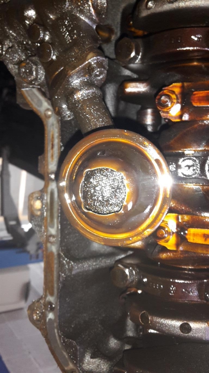

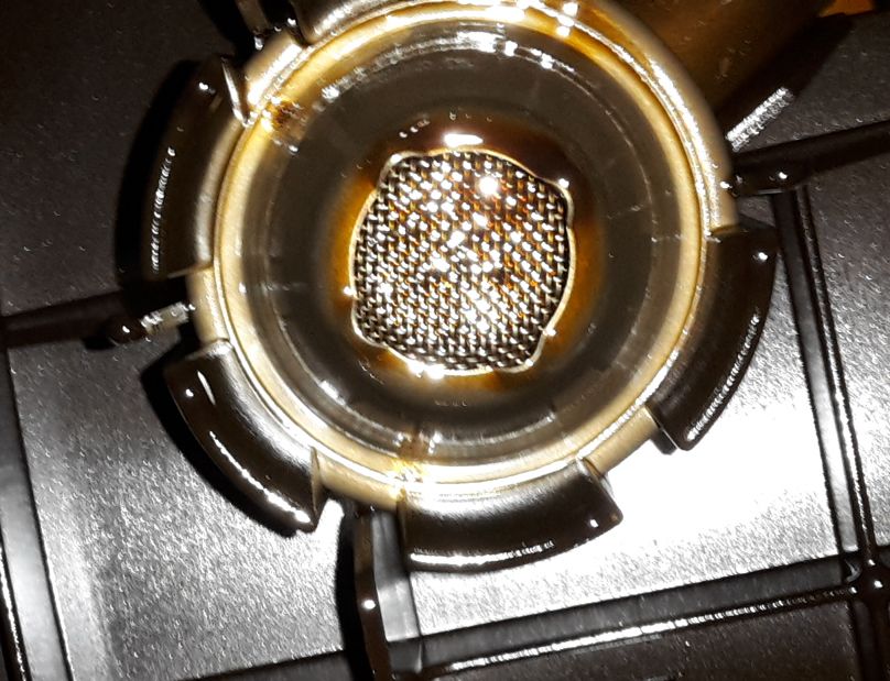

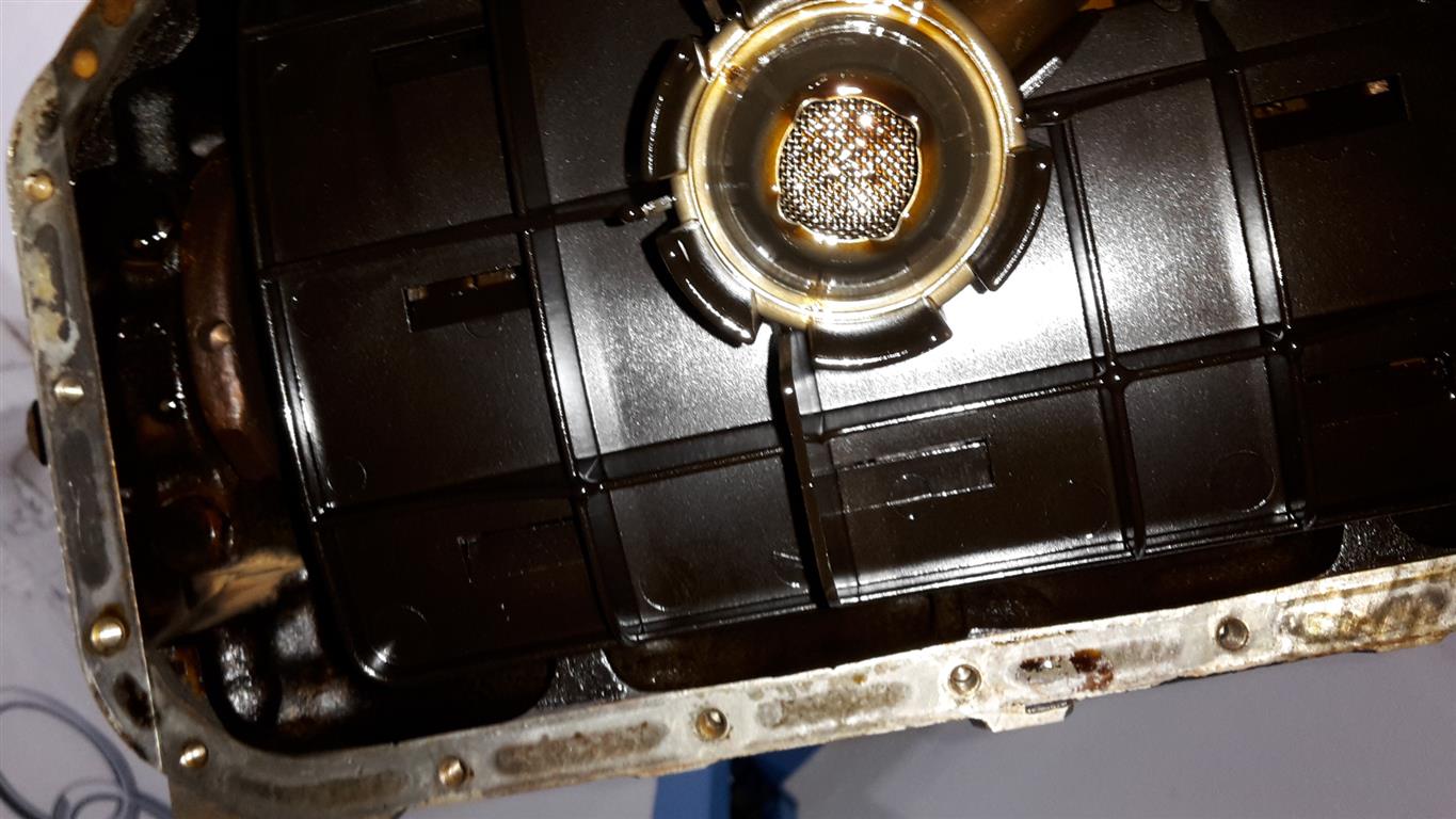

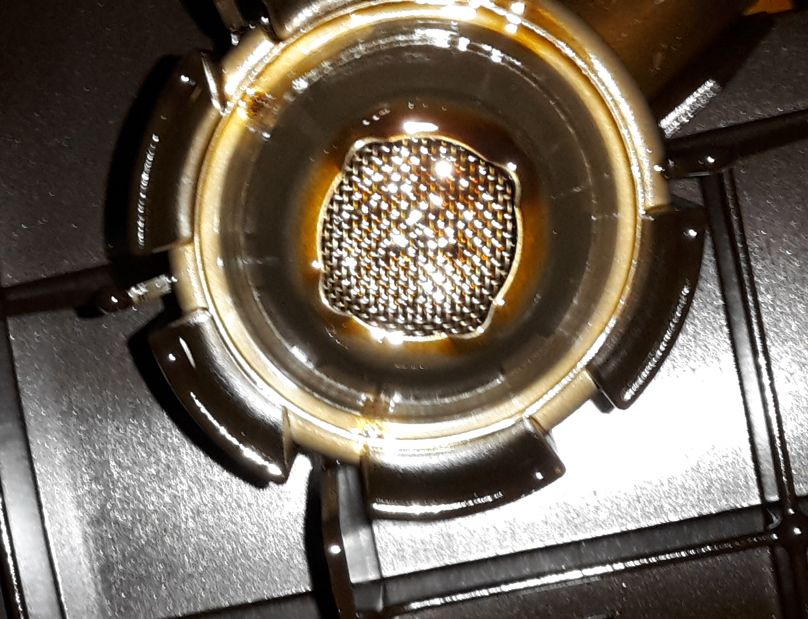

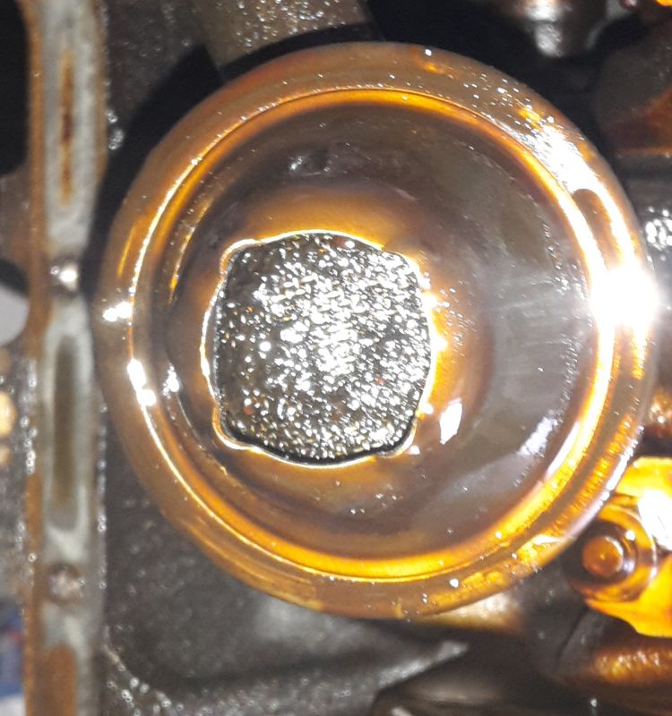

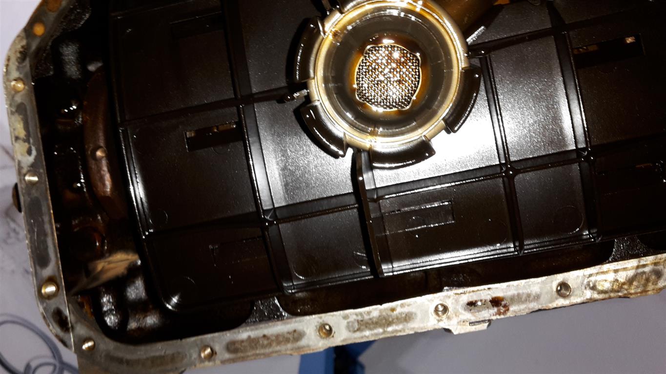

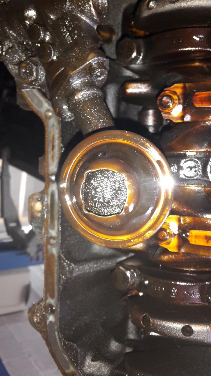

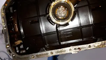

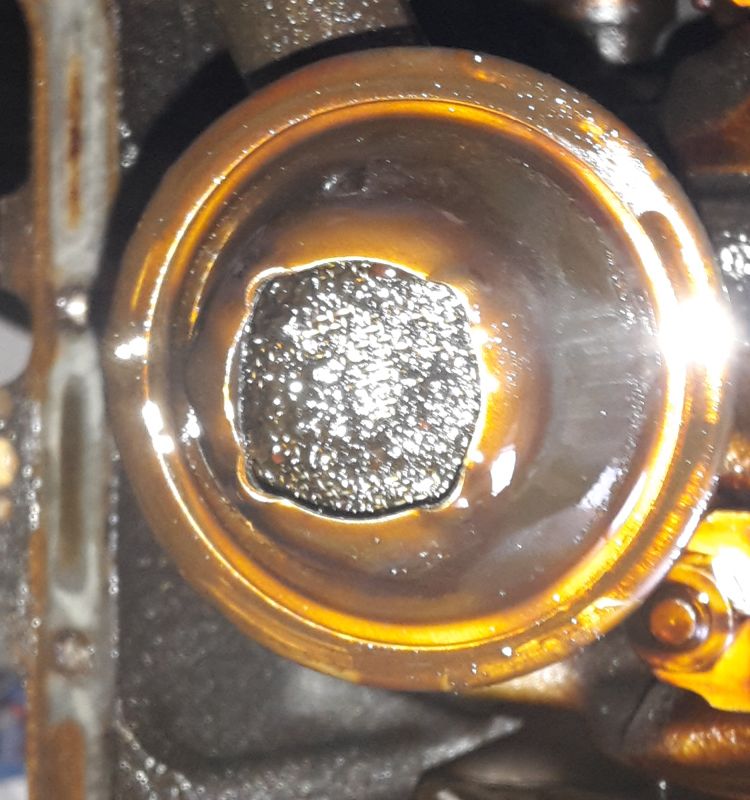

  • wenn durch messen ein zu niedriger Öldruck festgestellt wurde, würde ich als erstes die Ölwanne abnehmen und mir das Sieb von der Ölpumpe ansehen.
    Wenn der Ölwechsel zu lange verpasst wurde, oder sonst was falsch gelaufen ist, setzt sich das Sieb zu. Dann kann kein ausreichender Öldruck mehr erreicht werden.
    Dann muss zusätzlich zum neuen Sieb und/oder Pumpe auch eine Spülung erfolgen, die die Verkokungen im restlichen Motor löst.
    Hier mal ein paar Bilder. Einmal sauber einmal verkokt
