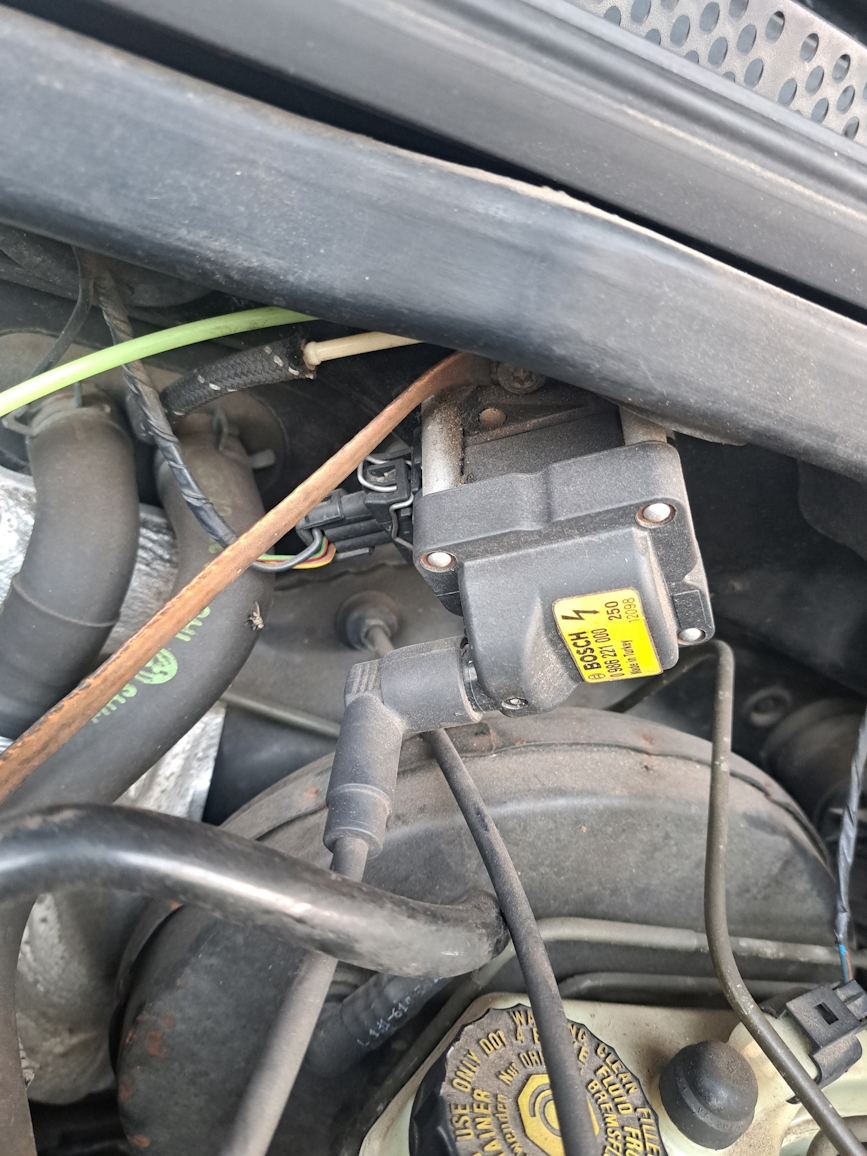

    ich bin etwas verwirrt und hoffe das Ihr mir helfen könnt. Mein G3C AAM hat vom Vorbesitzer mal einen gebrauchten Polo Zündverteiler erhalten (mit Unterdruckanschluss, aber unbenutzt :) ). Ich möchte diesen wieder auf Original zurück bauen, allerdings finde ich nur neue und gebrauchte Zündverteiler mit Hallgeber. Ich habe aber nirgendwo ein freies Kabel im Motorraum baumeln ????? Das muss es doch dann irgendwo geben ? oder gibt es auch Zündverteiler ohne Hallgeber ? Ich habe 2 Bilder mal angehängt, 1 wo noch der falsche Zündverteiler eingebaut ist und 1 von der Zündspule.
