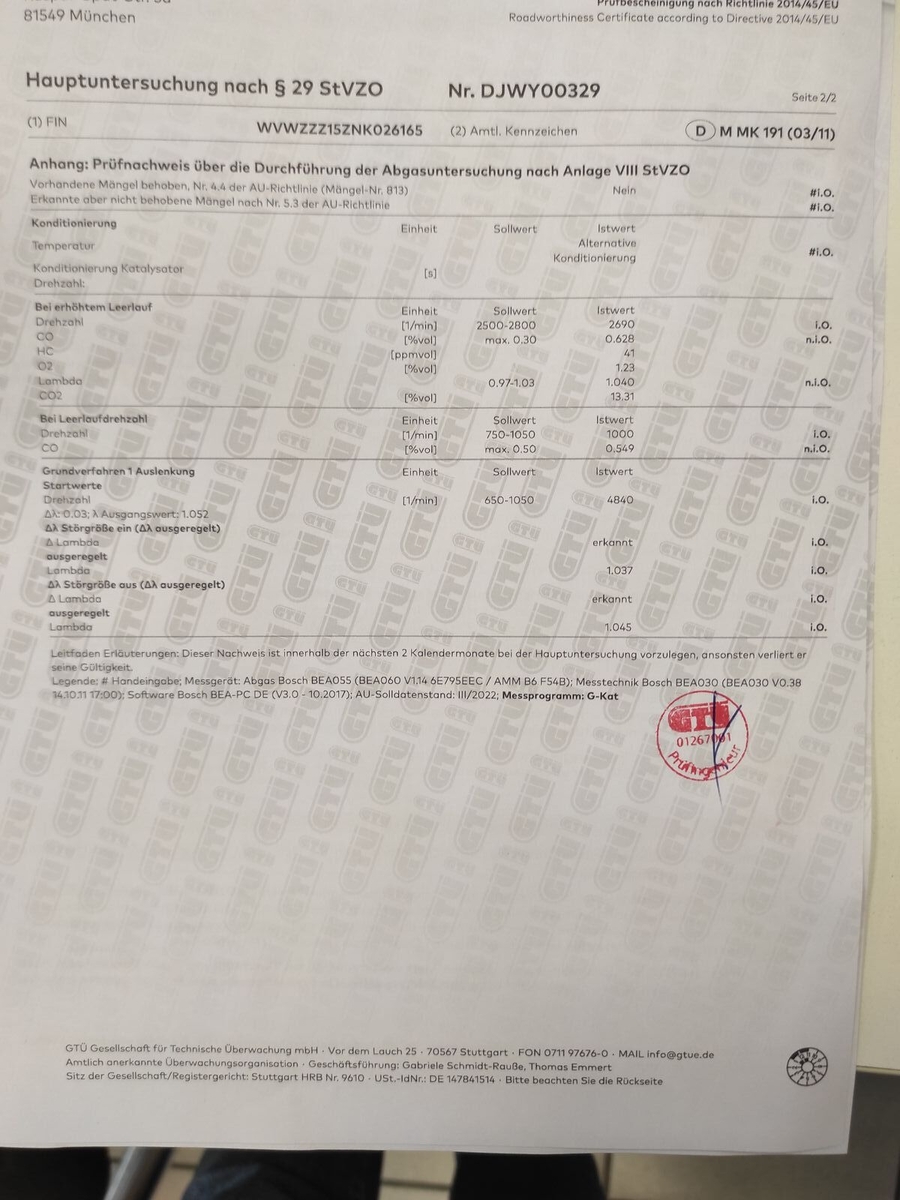

  • Vorab versteht mich nicht falsch, mir ist mein Cap wichtiger als irgendein Toller Klang. Am wichtigsten ist mir das mein Auto gut und einwandfrei läuft und das für lange. Ich denke mir aber es sollte doch möglich sein das Auto so einzustellen das er läuft wie mit Kat also wie er soll ohne das er schaden nimmt und nur den Kat weglassen? also könnte ich theoretisch das Gemisch aktuell mit einem Tester ohne KAT auf 1-1,5% einstellen, womit er so läuft wie er eigentlich soll nur halt ohne KAT ? und sollte sich dann das mit dem hohen Lamda wert auch anpassen oder wie stell ich das ein. Dachte immer lamda wert kann man nicht einstellen das macht das Auto von selbst.

  • Mir sind die Abgas Werte egal hab bereits bei einem spätzel eine Au bekommen. Ja ist bereits der 2 Motor, da bei dem alten der Kat schon leer war hab ich den einfach so drinnen gelassen. Es würde mir jetzt nur noch drum gehen den Wagen so einzustellen das er anständig läuft und mir nicht direkt wieder kaputt geht. Also konkret die Frage welche co Werte sollten normalerweise vor dem Kat Anliegen und wie stellt sich der lamda wert ein?

  • So nun hab ich's endlich geschafft Mal den Wagen zum Einstellen zu bringen, bzw ihn einzustellen. Hab das gute Stück wir im Reperatur Handbuch auf 80 Grad öl gebracht dann blauen Sensor ab und 3 mal Gas geben über3 Tsd und die Kurbelwelle Entlüftung abgeklebt. Dann auf Co einstellen komisch war das der Wert in dem Einstellungsmodus nenne ich ihn Mal bei 2 war 😵‍💫 haben dann versucht den auf 1 zu drücken das ging mehr oder weniger. Haben am Ende dann mit blauen angesteckten Sensor geprüft und sind auf einem Co von 0,75 gekommen und lamda war bei 1,1. Was hab ich falsch gemacht? Oder passt das so? Das ruckeln wenn man vom Gas geht ist immer noch da.
