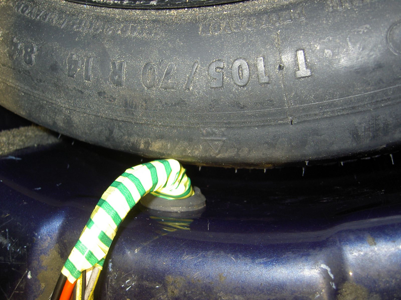

    Zunächst mal müssen die Kabel von der Dose in den Innenraum. Ich entschied mich für einen Durchgang in der Mulde.
    VW versorgte mich mit prima originalen Scheuerschutzhüllen:
    Da hindurch kamen dann 9 Adern aus originalen VW-Kabeln. Liegen genug von im Lager rum.

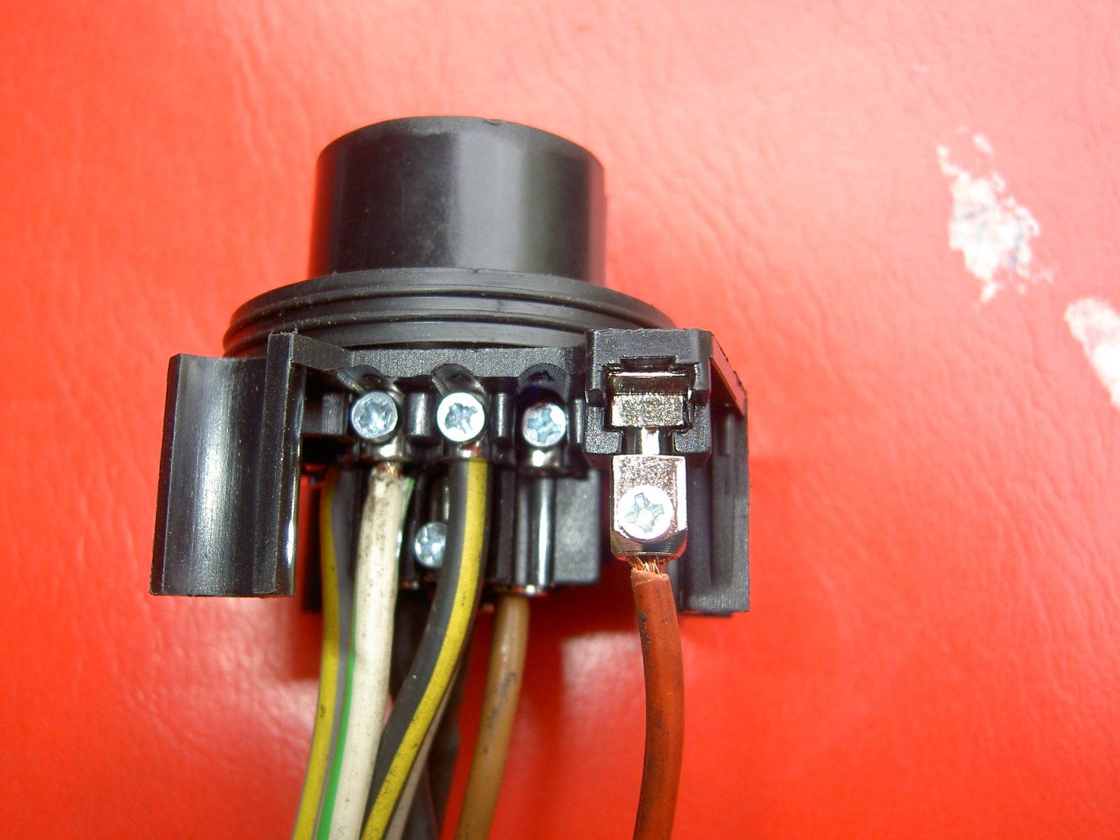

    Hier die fertig verkabelte und angeschlossene Dose:

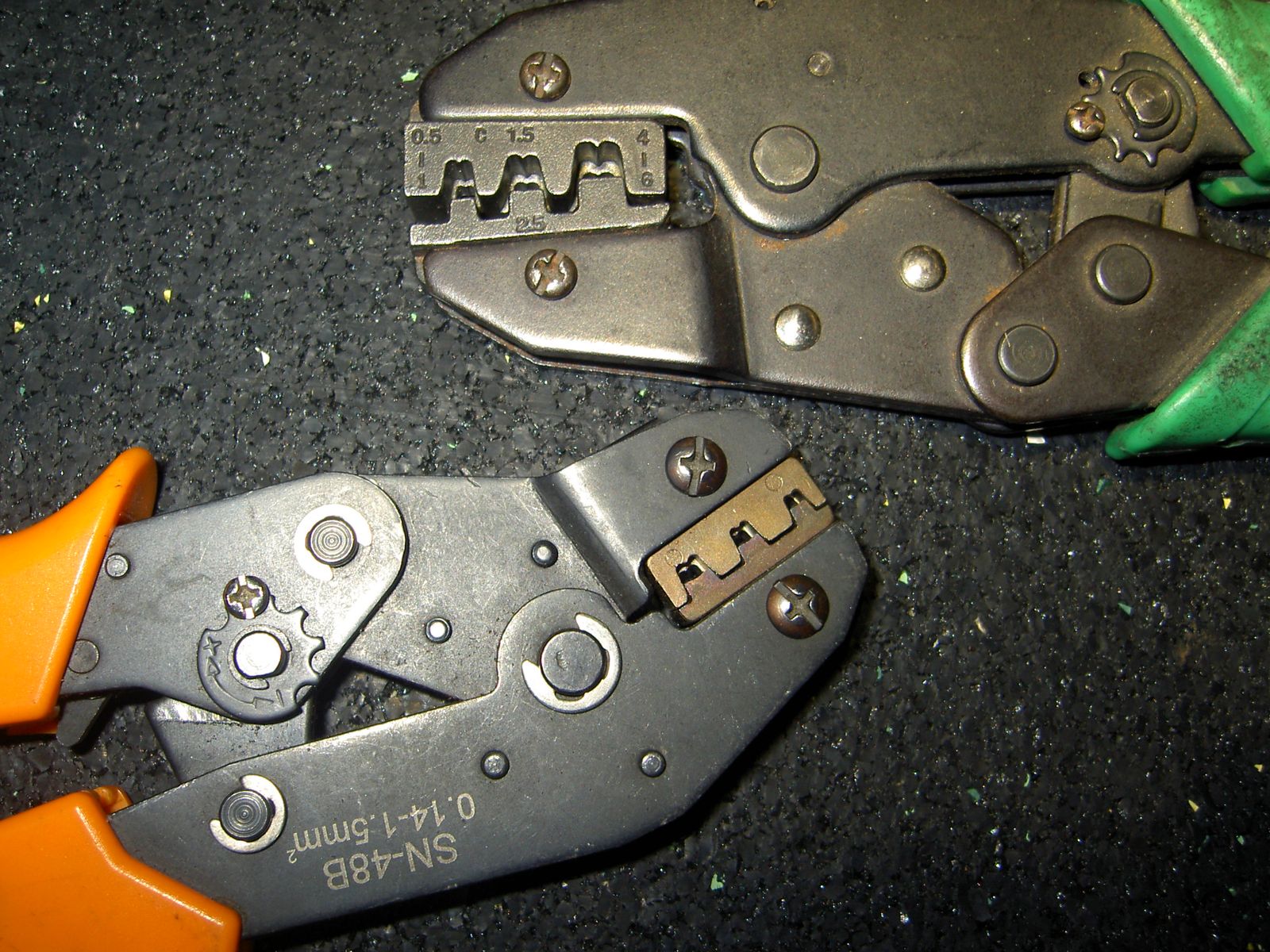

    Meine Crimpzangen:

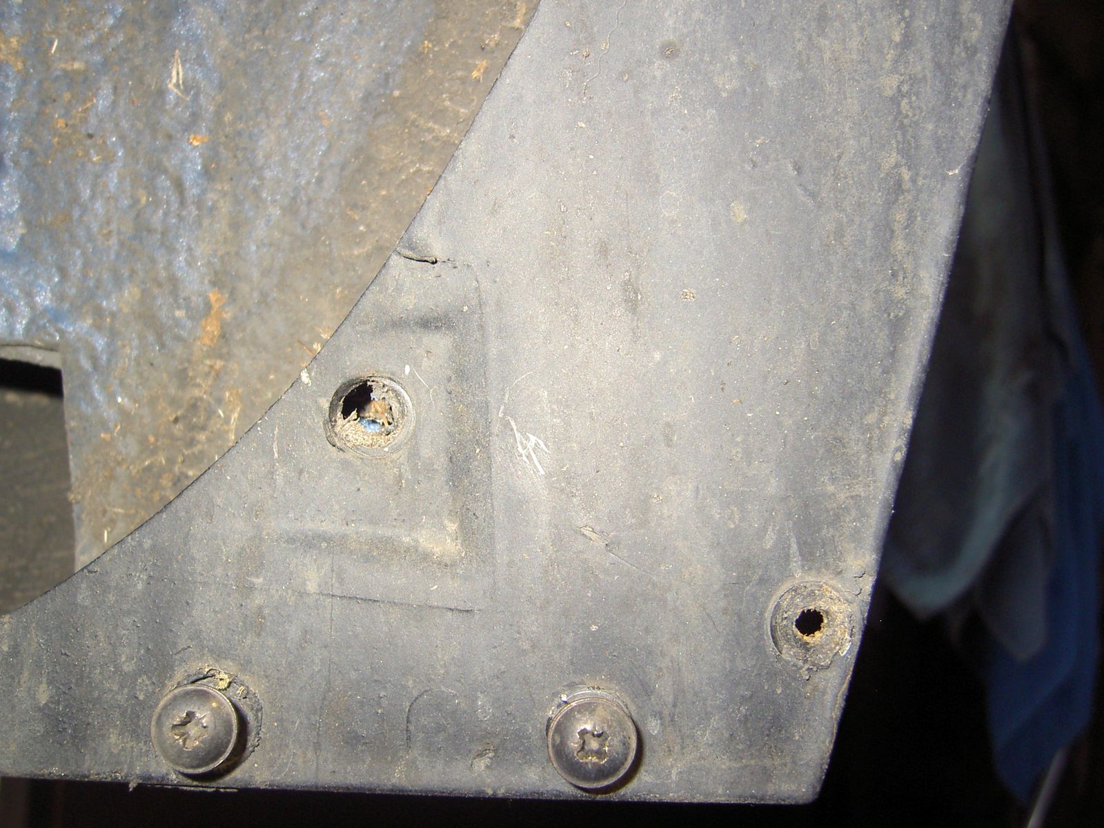

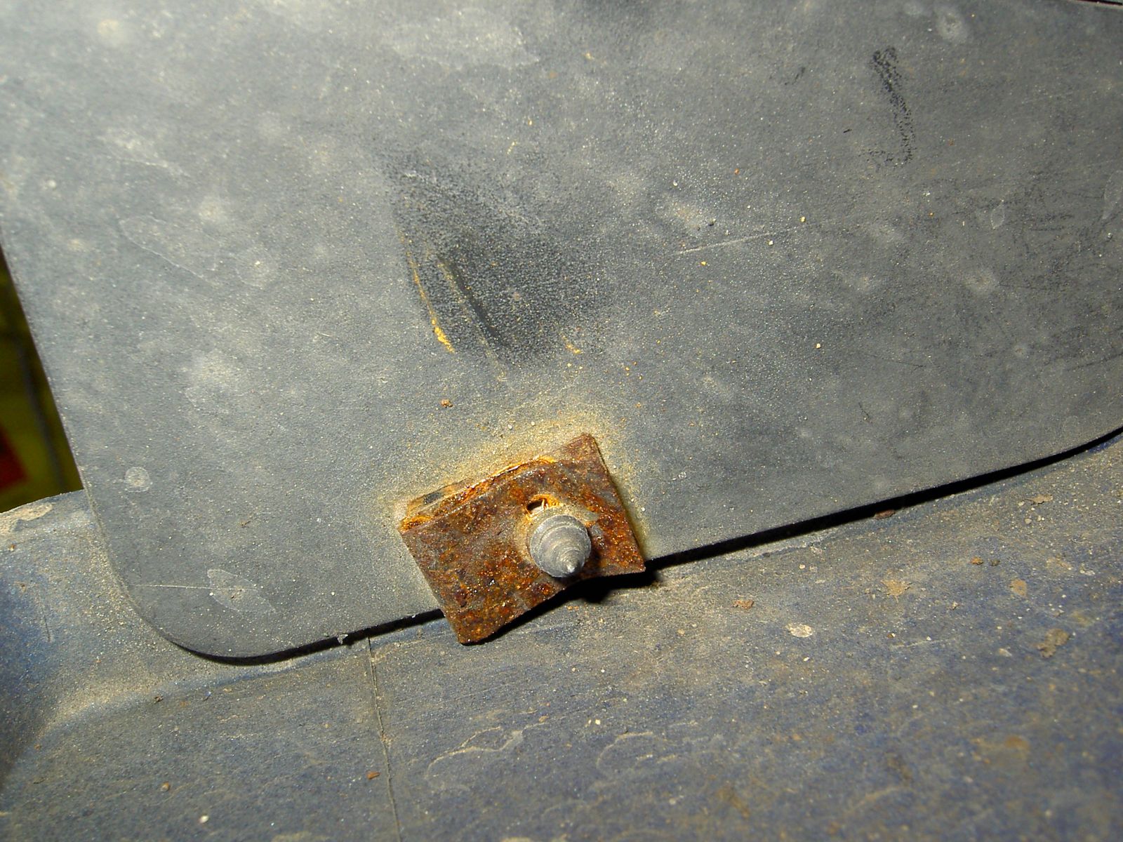

  • Habe mir letztens diese hier gekauft. Verwendest du die auch zum Befestigen der hinteren Stoßstange am Radhaus?
    Wie versprochen Bilder meiner Befestigungs-Alternative:
    Ich denke ich werde die Blechmuttern auch mal in V4A ordern müssen - geht ja mal GAR nicht:
    Dieses Nieten-Ausgebohre habe ich sowas von satt
    Keine Ahnung was die sich damals bei Karmann dabei gedacht haben
    Willste "mal eben" eine Stange abnehmen weil du irgendwas machen willst kannste erst mal ne Ausbohr-Orgie machen :rolleyes:

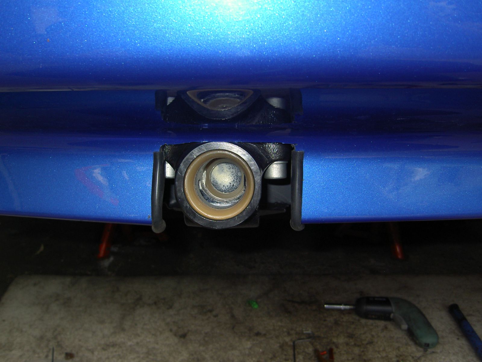

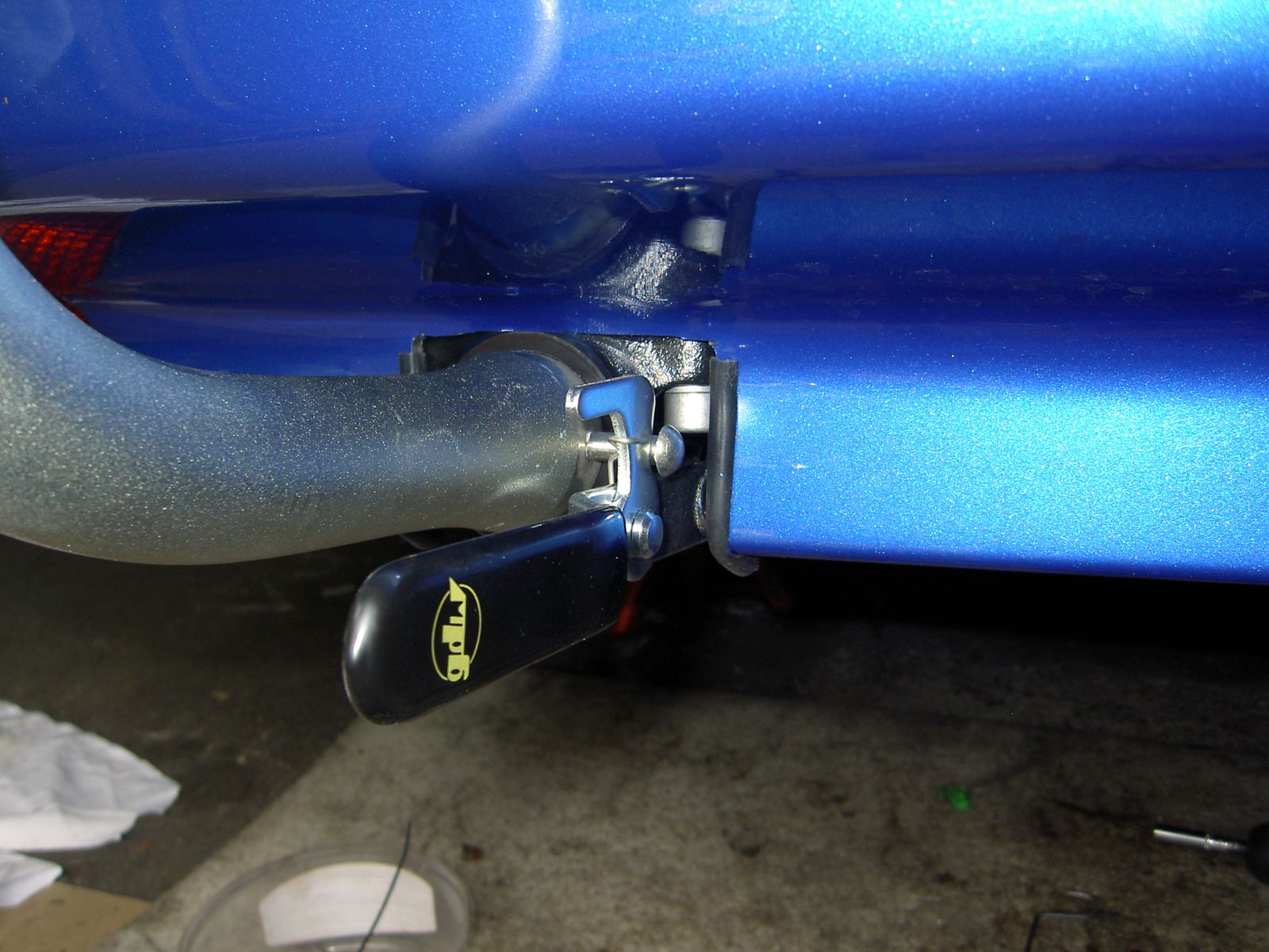

  • Kommen wir nun zu Teil 3 - das "Stangen-Gemetzel" :hihi:
    Mit nem Kumpel habe ich die Stange drangehalten - mit dem Edding rechts und links einen Strich den Bereich des Ausschnittes markiert und dann die Flex beschäftigt.
    Der erste Probeschnitt ging nicht weit genug - ich mußte bis kurz vor die Biegung - also nochmal nachschneiden.
    Es tat mir innerlich irgendwie doch etwas weh die bis heute makellose Stange zu zerschnippeln :hihi:
    Als es dann paßte habe ich die Feinheiten noch mit dem Dremel herausgearbeitet.
    Da sitzt der Schlitz und die Dose sieht man gar nicht:
    Da ich gerade keinen passenden blauen Keder vor Ort hatte schnitt ich einen schwarzen Schlauch mit der Schere durch und hatte erst mal einen Rand:
    Vielleicht pinsel ich das Schwarze vom Flexen auch einfach mit dem Lackstift nach - mal sehen...
    Und dran mit dem Haken:
    Und von links:

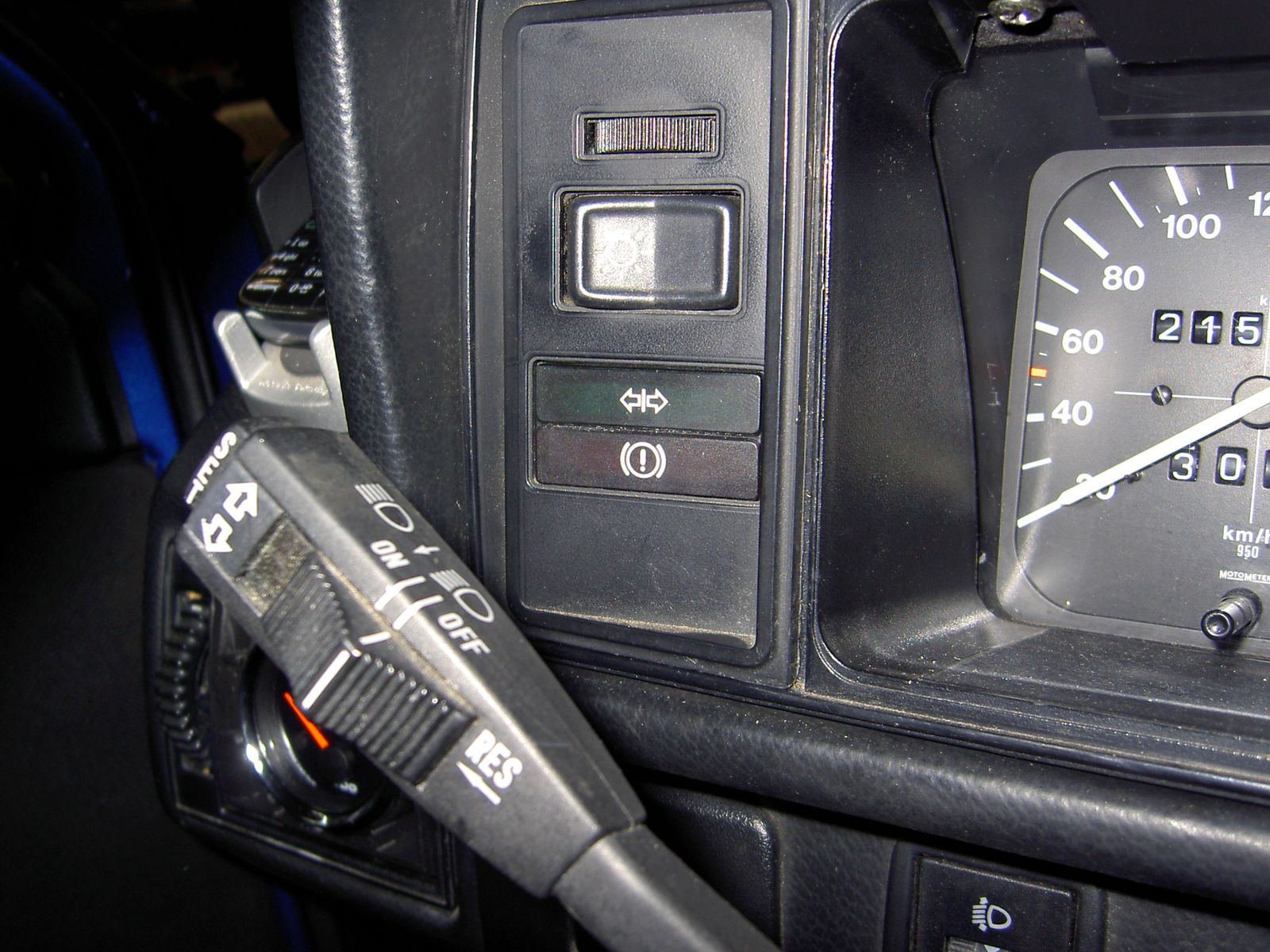

    Und da ich vom Schrauben eh nie genug kriege baute ich mir noch mal eben die AHK-Blink-Kontrolle ein:
    Diese 2 Adern mußten noch in den Stecker geschoben werden - sind die selben wie die im Tachostecker:
    Da isser drin:
    Vielen Dank an dieser Stelle nochmal an golf-open-fan für das geniale Teil :thumbup:
    Schnell noch den Stecker von oben ins Blink-Relais gesteckt und die Lampe funktionierte sofort:
    Bei Warnblinklicht leuchtet die mit und wenn man blinkt zuckt die ganz kurz auf - ich denke das soll als Funktionskontrolle so sein.

  • Alles top, nur das verlöten der Litzenenden um diese in der Dose zu klemmen ist ….geht so……gar nicht. ;)
    Hier wäre das verpressem mit Aderendhülsen die richtige Wahl gewesen. Verlötete Litzen lösen sich gerne und brechen genau am Übergang Flexibel zu star.
