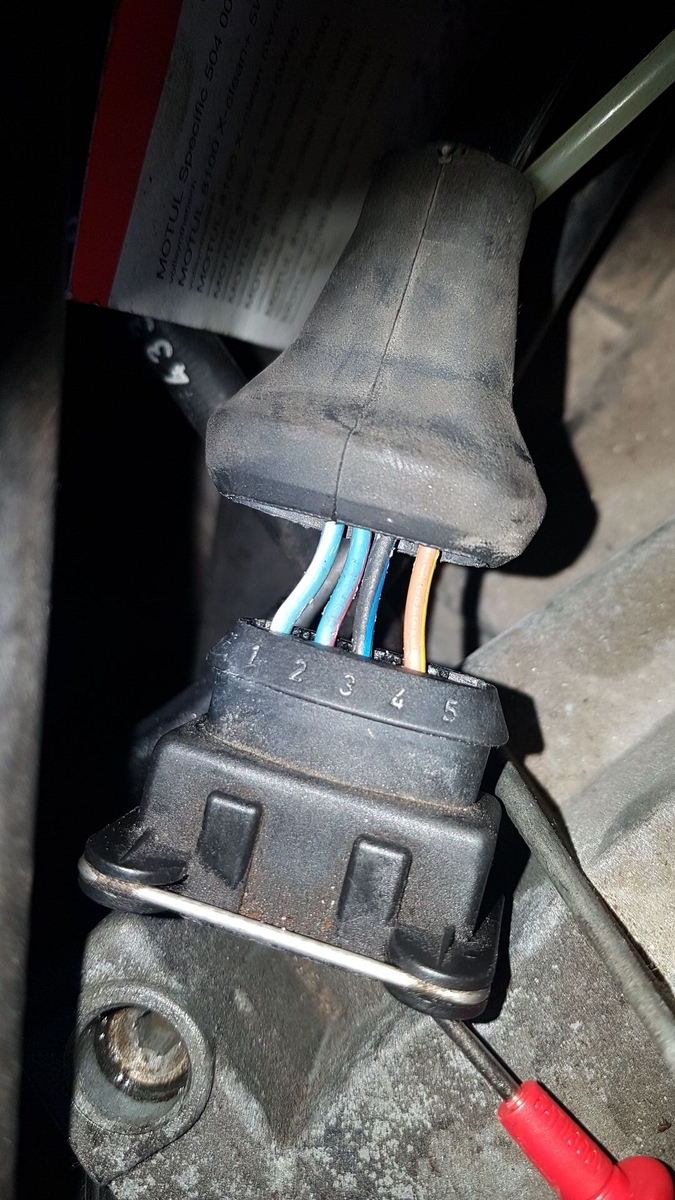

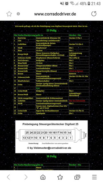

    Hab auch mal den Stecker gemessen.

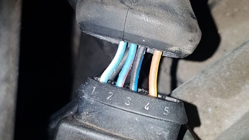

    Der Stecker vom LMM ist das der CO Poti laut Plan?
    Weil da passt was nicht. Pin 9 am Stecker Steuergerät blau/weiß ist bei mir Durchgang am Stecker auf PIN 1. Laut Plan PIN 2. Hätte jemand vielleicht zeitnah ein Bild vom Stecker LMM?
    Masse hab ich gemessen das passt alles.
    Wo mess ich denn Plus am Stecker? PIN 1 Klemme 50 hab ich nix drauf.
    Gruß Marc

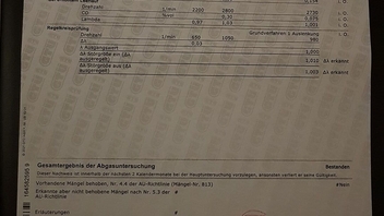

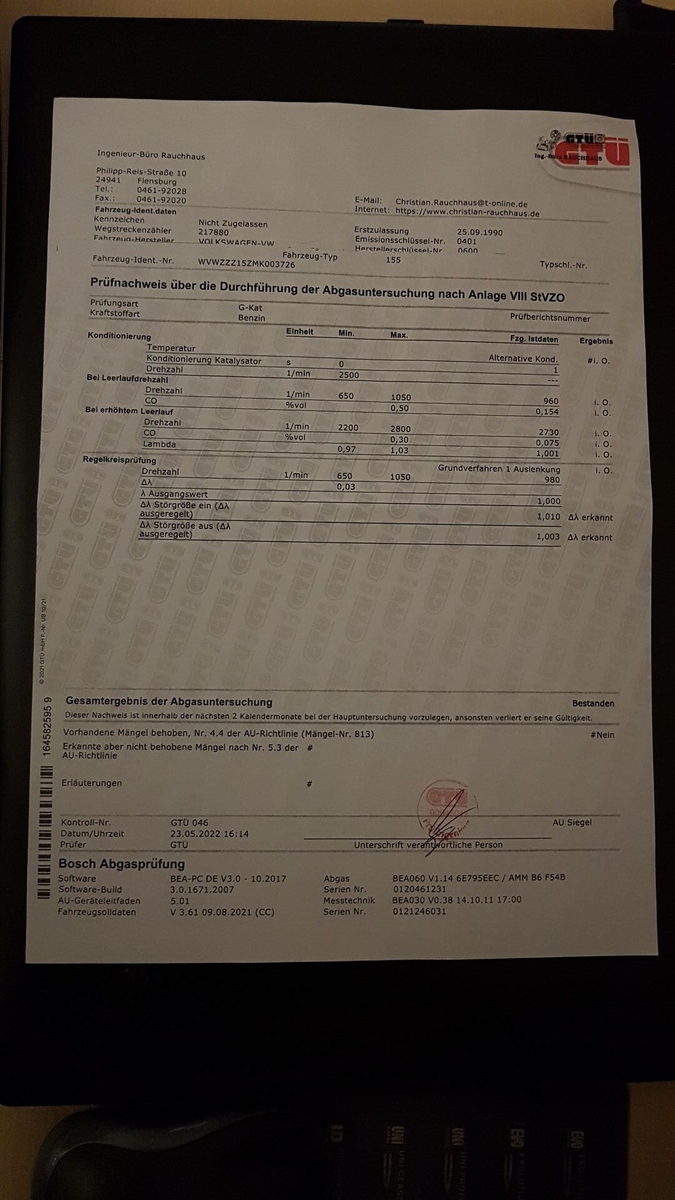

    War gerade nochmal zu einer Werkstatt und wollte CO einstellen bzw kontrollieren. Der Golf läuft wohl zu mager und er lässt sich an der Schraube angeblich nicht einstellen. Er reagiert überhaupt nicht auf Veränderungen der Schraube. Kann das sein?

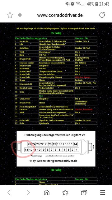

    Ja das hab ich überprüft. Da hab ich nun ein Kabelbinder drum der sitzt fest eigentlich. Hab auch mal nachgedrückt da ändert sich nichts. Oder kann dadurch das er sich gelöst hat das Steuergerät beschädigt worden sein? Weil vielleicht Masse fehlte zb

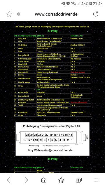

    Laut der Stecker Belegung ist PIN 13 Masse und sitzt ganz oben
    PIN 25 Zündspule auch oben deswegen lief der bestimmt nicht.
