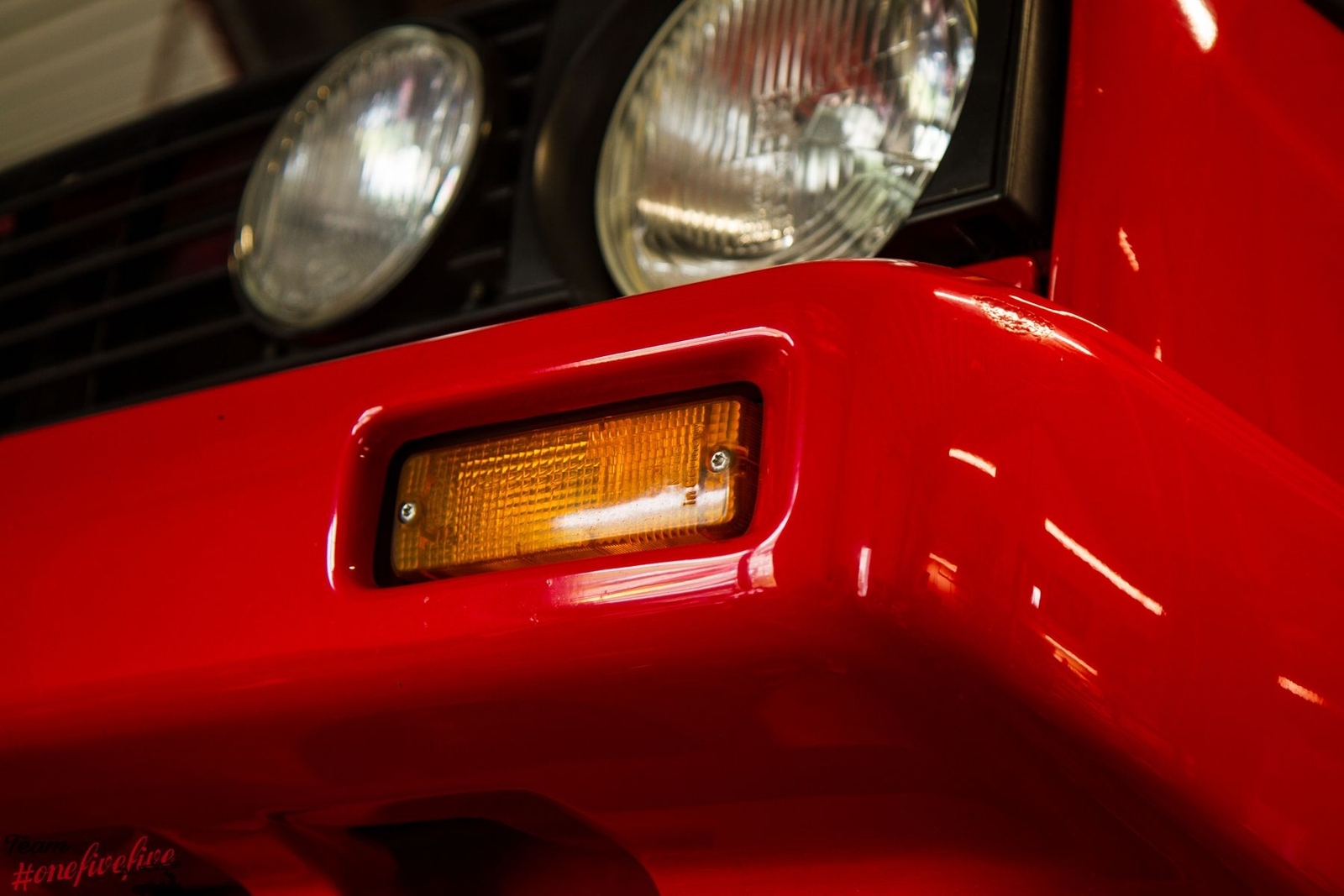

Blinker nach vorne versetzen

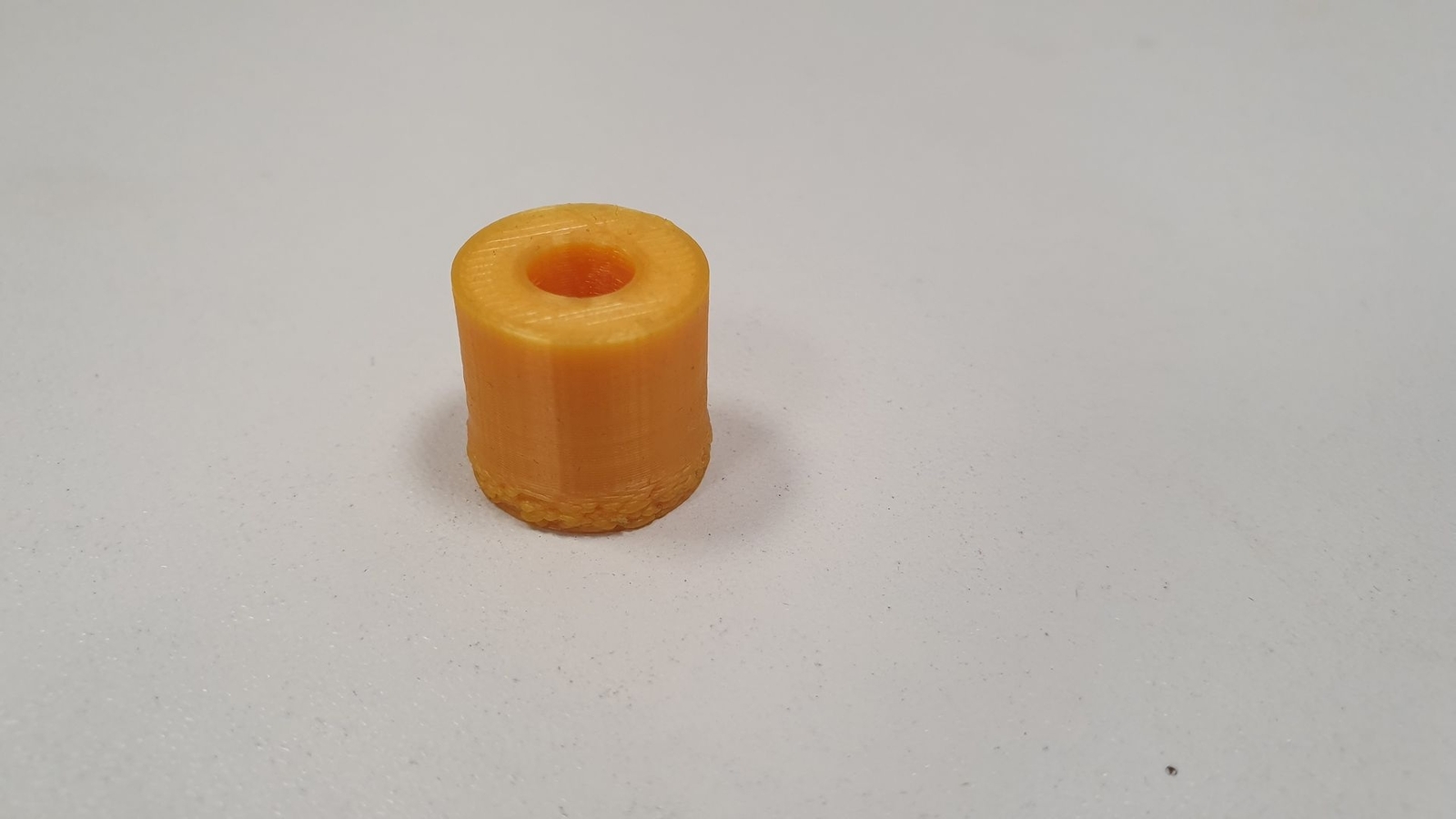

  • Ich hab's bei mir mit längeren Schrauben und Distanzstücken aus 'nem 3d Drucker gelöst den ein Kollege damals hatte. Sind etwas kleinere Hülsen, ich wollte nicht dass die Blinker zu weit nach vorne kommen, nur ein kleines Stück.
    Solche Distanzstücke gibt es auch im Eisenwarenhandel in verschiedenen Stärken ab 5mm bis ca. 20mm. Passende Edelstahlschrauben bekommt man dort auch.
    Solche hab ich mir auch gedruckt. Dann die längeren schrauben rein und fertig

  • Also wenn mir einer die Größe der Hülsen sagt, kann ich die Konstruieren und durch den 3D - Drucker jagen.
    Dann kann ich euch damit tot schmeißen....Fürs Forum und Übernahme der Versand und Filament kosten kann ich das mal machen

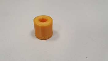

    Ich hatte mir auch mal welche erstellt und bereit gestellt.
    Golf 1 Cabrio Distanzhülsen Blinker by NeOdasTiEr
    Distanzhülsen um die Blinker in der Frontstoßstange weiter nach vorn zu setzen. Dazu werden noch 4,2x50mm Linsenkopf-Schrauben aus Edelstahl benötigt. Handelt…
    www.thingiverse.com
    Baumarkt hatte geschlossen daher gedruckt. Im Baumarkt gibt es sonst in der Schraubenecke auch ähnliche Hülsen für nen schmalen Taler.
    Einmal editiert, zuletzt von Richy83 ()

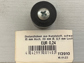

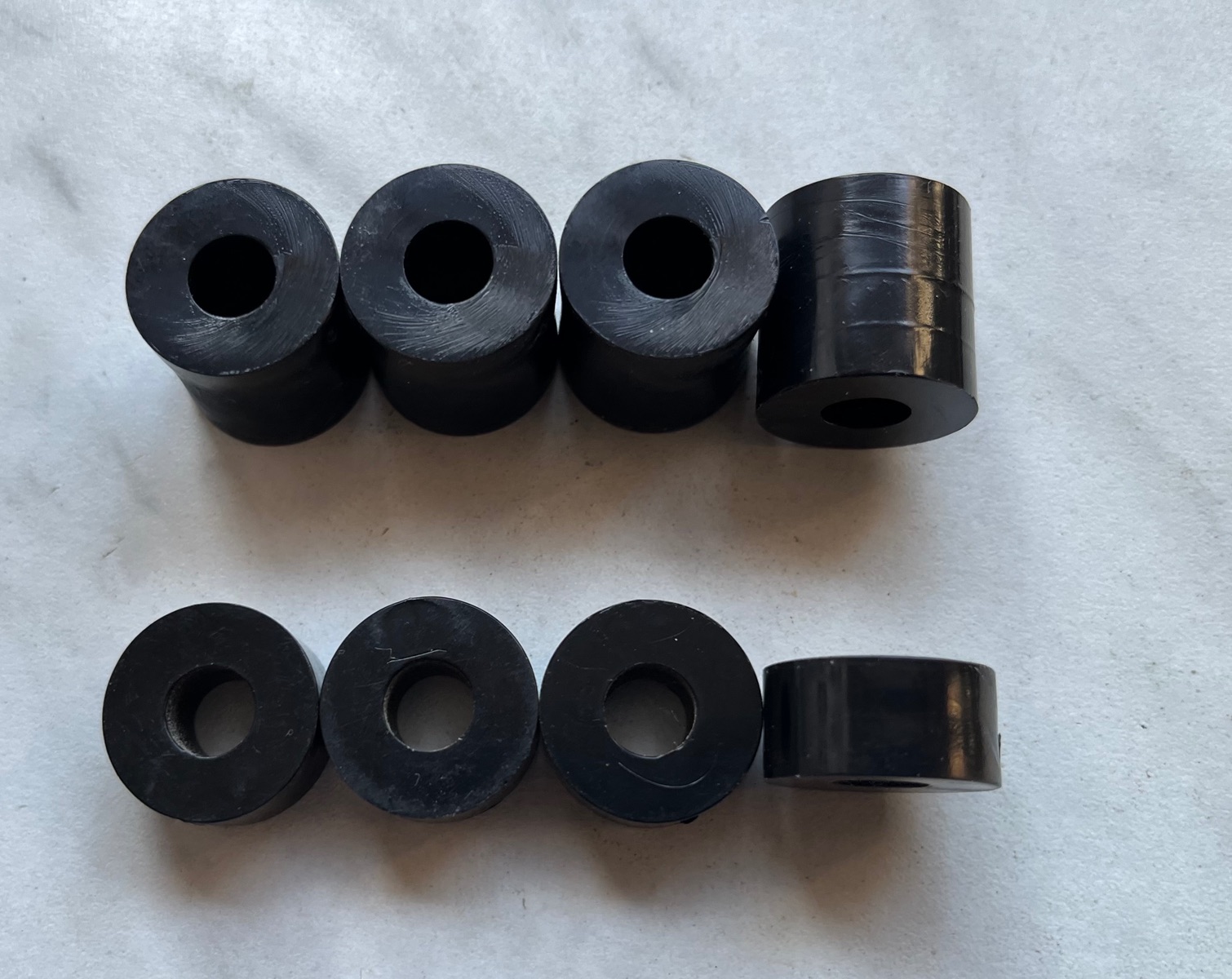

  • Ich war heute mal im Bauhaus. 4 Schrauben ca. 3 Euro und 4 Blechschrauben ebenfalls ca. 3 Euro. Bei den Röhrchen kann man seiner Fantasie freien Lauf lassen
  • Na also, dann kann man die Dinger doch einfach drucken. PETG, ABS oder ASA und gar nicht viel Wind machen

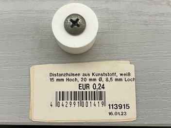

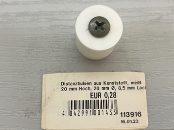

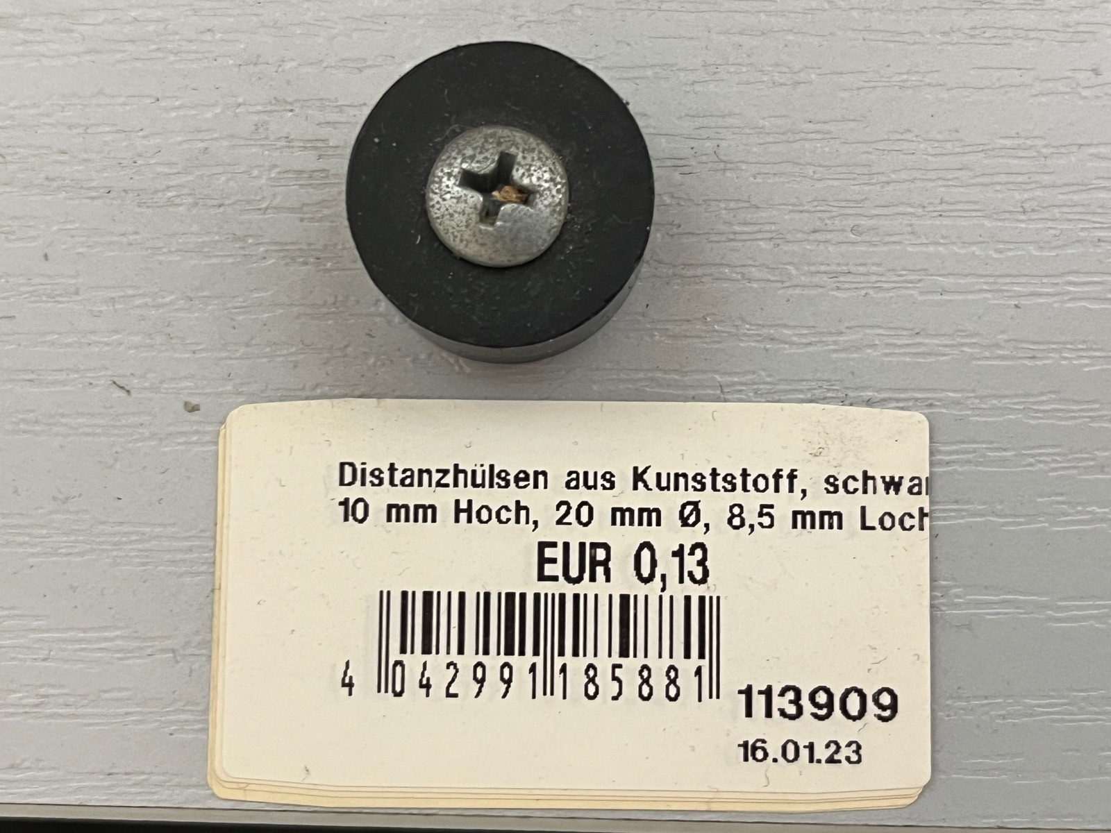

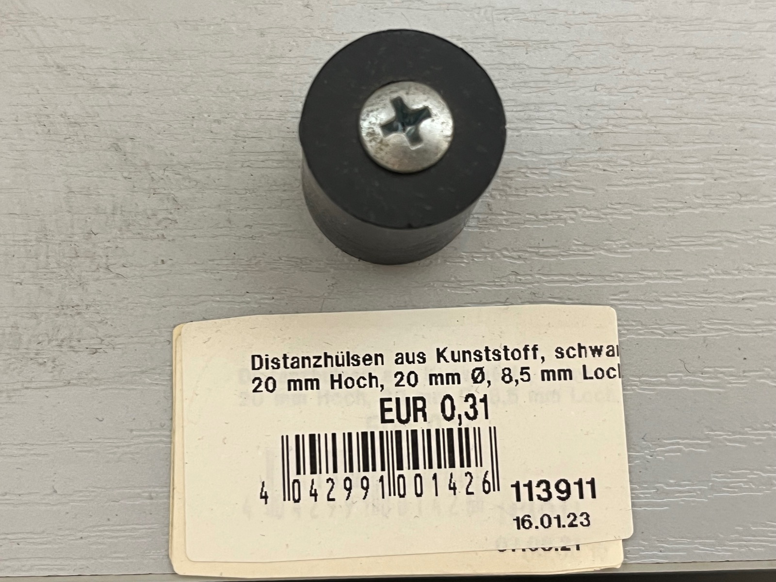

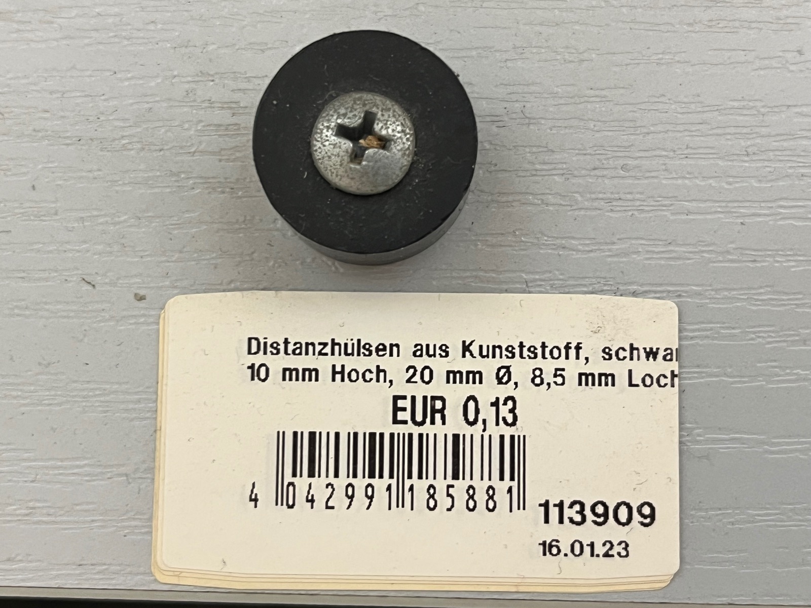

  • Ich war bei uns im Eisenwarenhandel und habe dort diese Distanzhülsen erworben:
    Gibt es in der Höhe von 10mm und 20mm. Damit kommen die Blinkleuchten deutlich weiter nach vorne.
    Der Preis liegt bei ca. 1€/Stück.

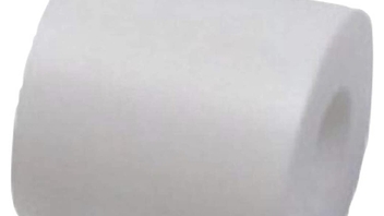

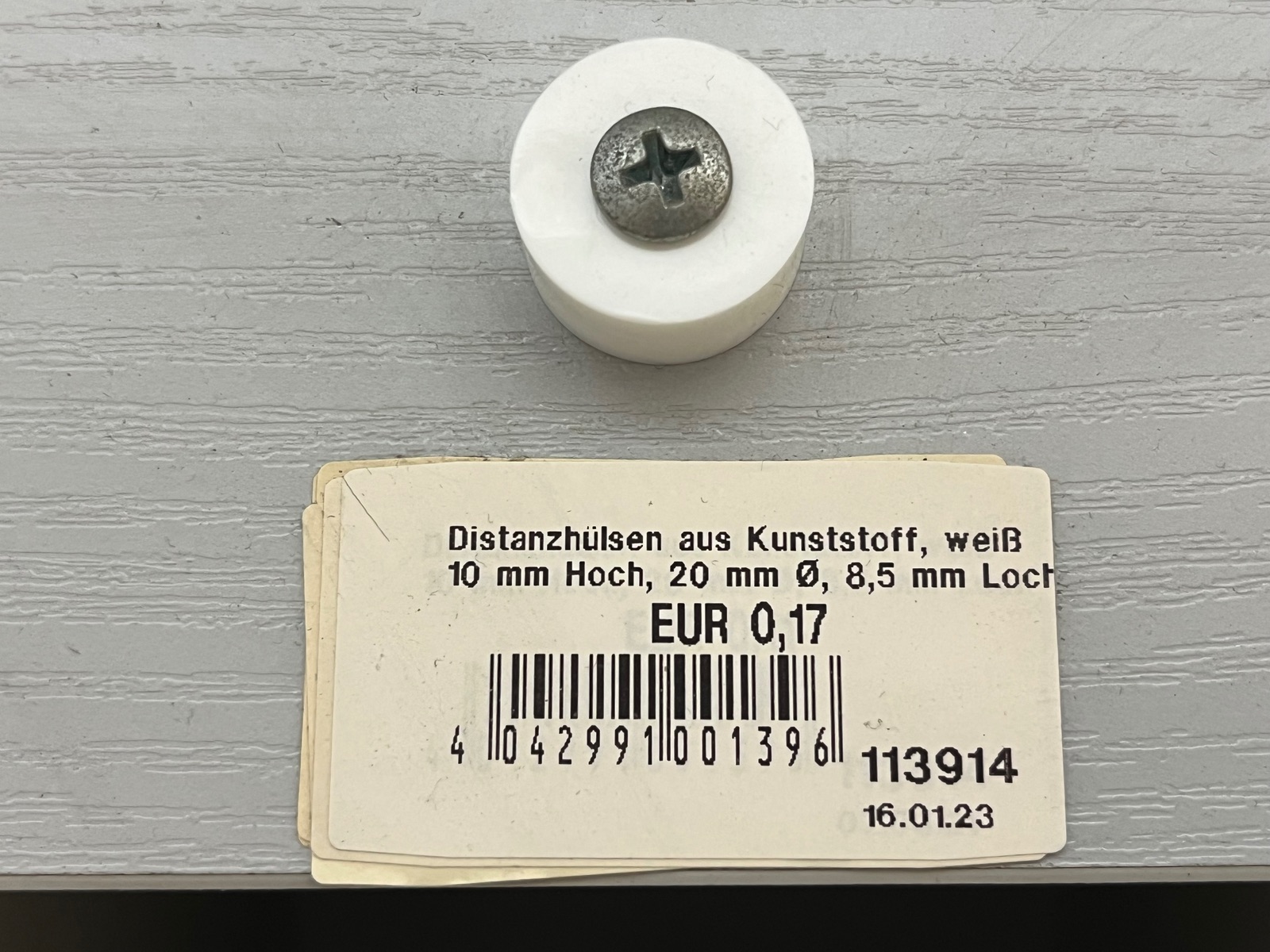

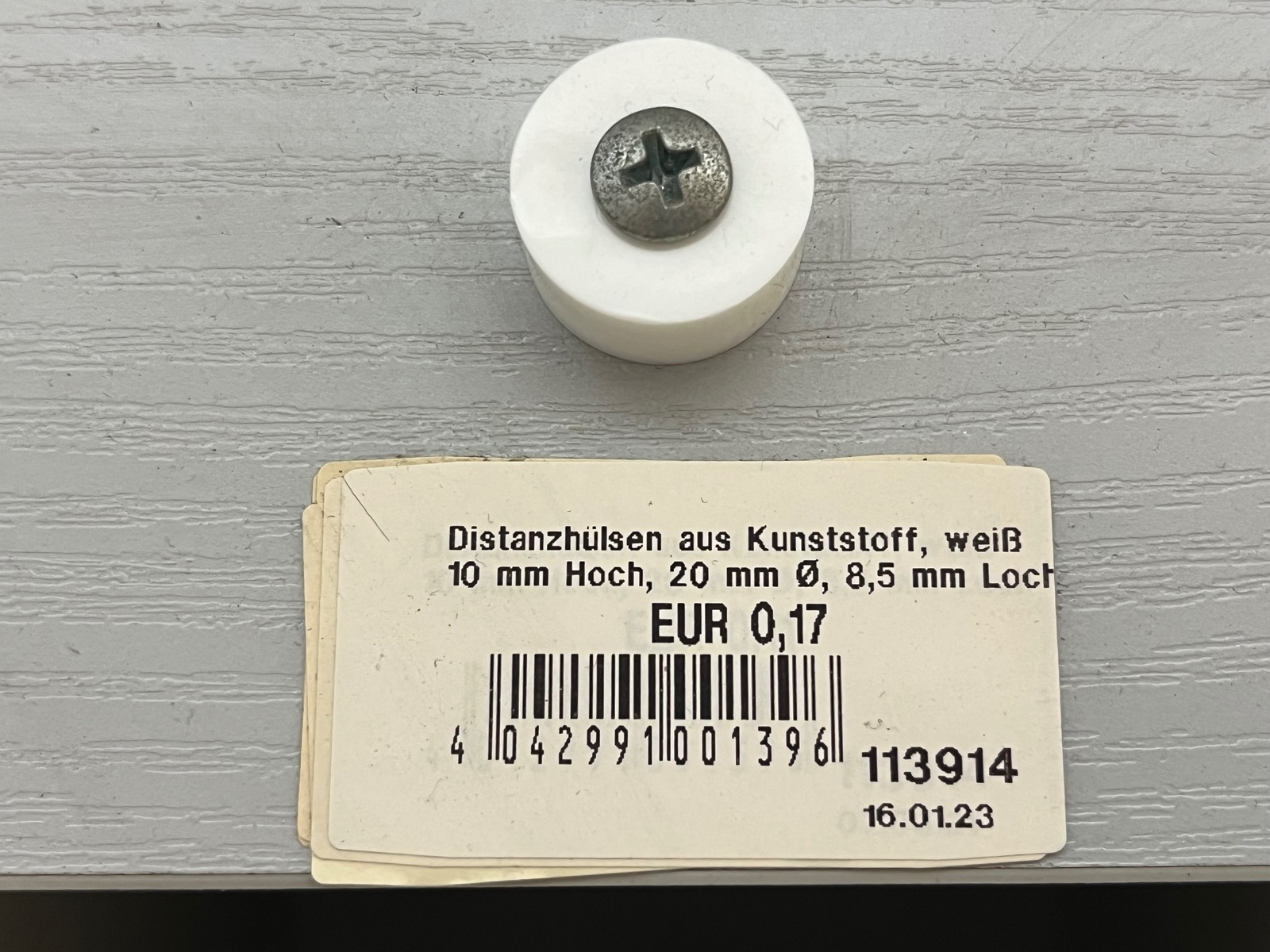

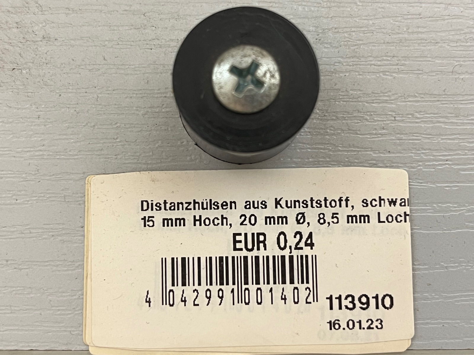

  • Eben gerade war ich noch einmal bei unserem Handwerker-Einkaufsmarkt: Die Preise sind noch etwas günstiger:
    Genau die gleichen haben wir auch genommen ( weiß ) für Katrin`s "Acapulco". Hält bis heute wunderbar.
  • Welche Höhe ? 10 oder 20mm
