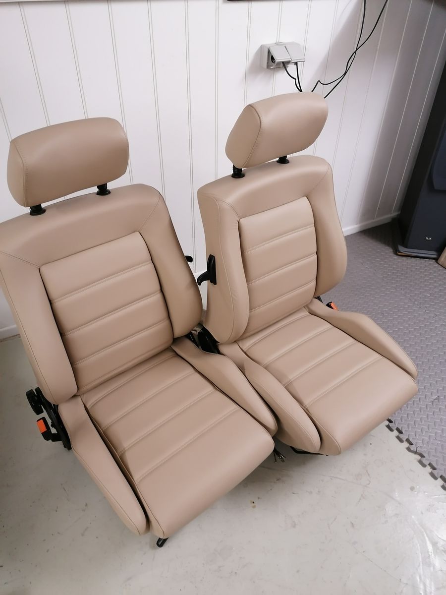

Ich habe das Verdeck neu machen lassen (Himmel, Kokosmatte, Bezugsstoff, sowie Heckscheibenrahmen und einige Dichtungen. Zusätzlich habe ich beide Vordersitze und die Rückbank beziehen lassen.

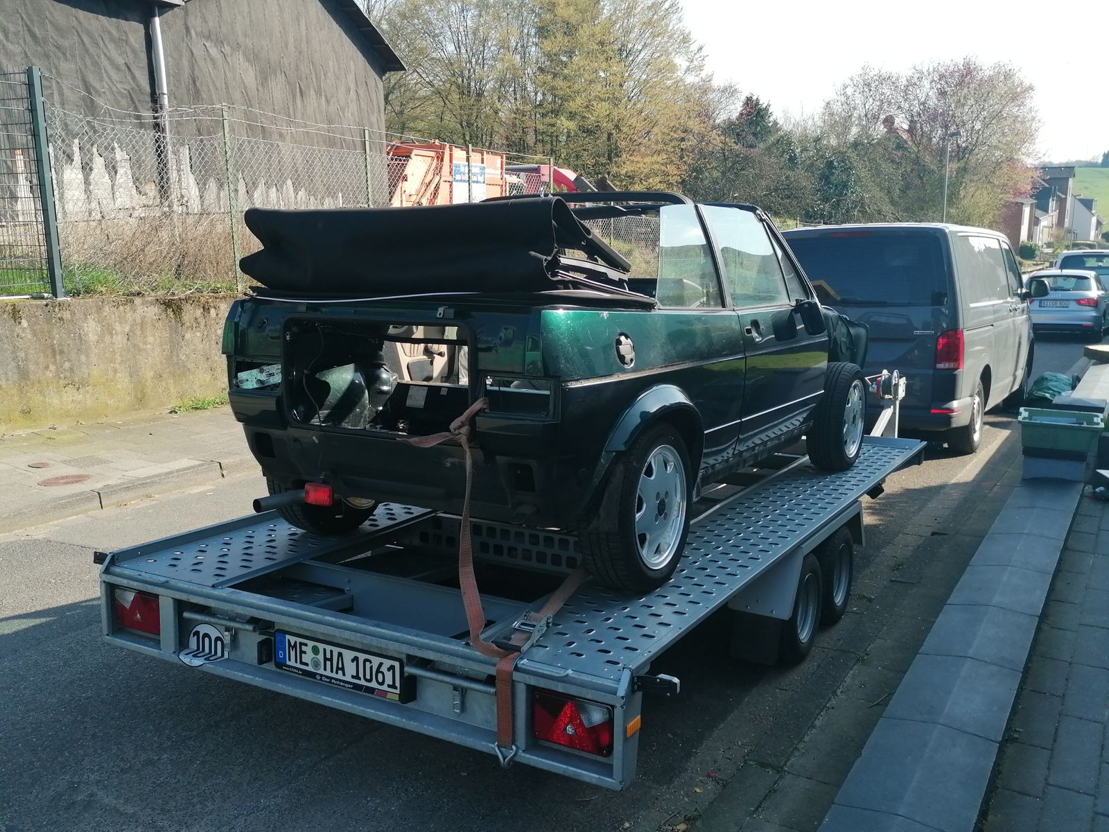

Aktuell nehme ich das Cabrio für die Lackierung auseinander.

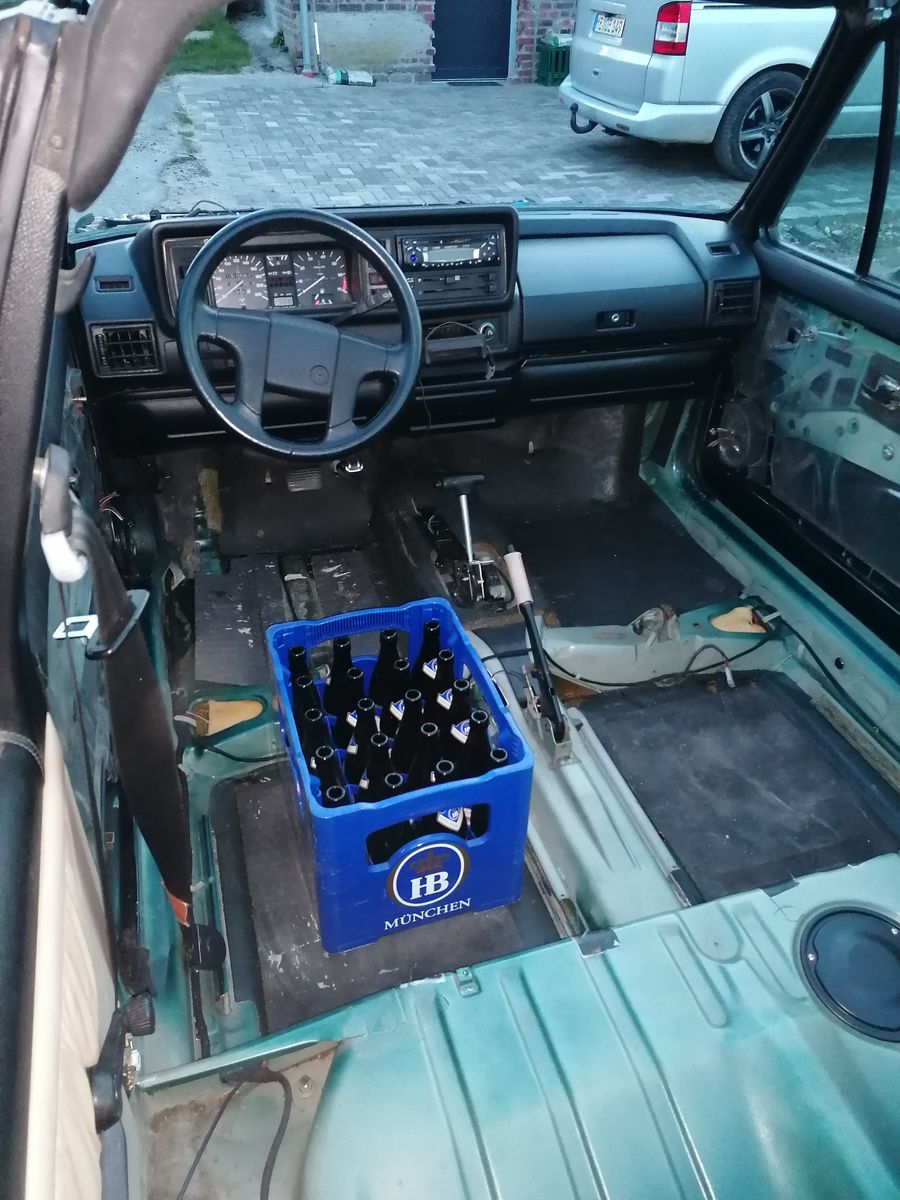

Für die Reinigung der Teppiche habe ich sie ausgebaut...

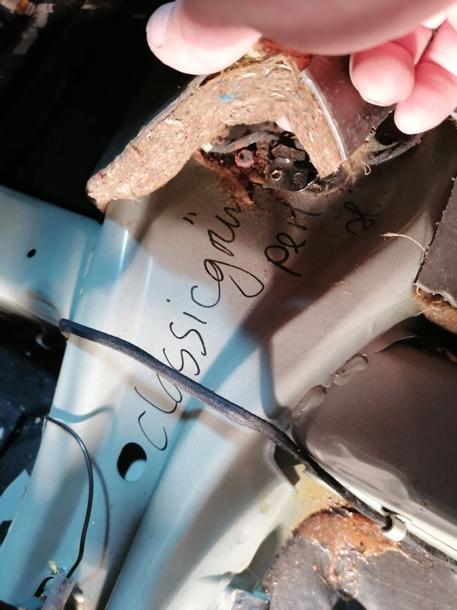

Schriftbild eines vergesslichen Karmann-Mitarbeiters ?
Die Tage werden noch Kotflügel, Schweller, Radläufe und Stoßstangen demontiert...
Grüße aus Mettmann,
Andreas
Nicht wirklich
Bei meinem Bel-Air stand da auch die Farbe (Diamantsilber) so mit Edding drauf,ebenso bei der CL Karosse (Classicblau).

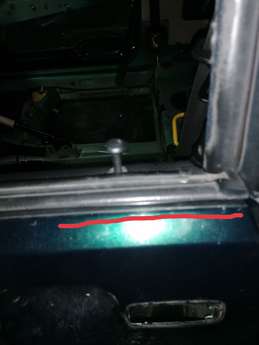

Da der Tunnel nicht mitlackiert wurde, war das eine gute Stelle

Ein fettes Extra-Like für das Oldschool - VW-Schild
Die obligatorische Bierkiste
Muss aber leer sein. Mit kronkorken tut es weh und dann ist die Eintragung auch schwerer.
Die leeren Flaschen raus und andersrum drehen.
So kenn ich das zumindest. Eignet sich prima als Behelfsfahrersitz.
