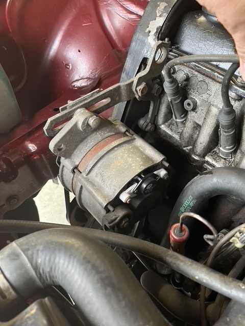

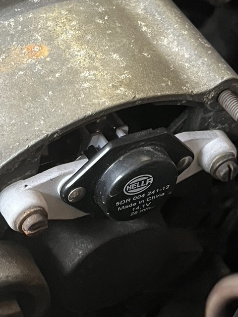

    Zunächst: wenn die Generatorleuchte während der Fahrt ab und zu glimmt oder sogar durchgängig leuchtet baut man zuerst den Spannungsregler aus der Lichmaschine aus. Sind 2 Kreuzschlitzschrauben...
    Mach das mal und zeig uns ein Bild davon :)
    Ich gehe davon aus das der / die Keilriemen stramm ist / sind und nicht quietschen bzw. druchrutschen :|
    Es gibt da 2 Bauformen von Lichtmaschinen: Bosch und Valeo - es gibt somit auch 2 unterschiedliche Spannungsregler
    Wenn die Schleifkohlen sehr kurz sind hast du den Fehler zu 90% schon gefunden
    Danach philisophieren wir weiter :thumbup:

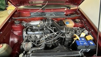

    Hilfreich für weitere Analysen wäre es wenn du uns verrätst was du da für einen Motor hast - ein Bild davon reicht auch aus - es gibt viele 1,8er :)

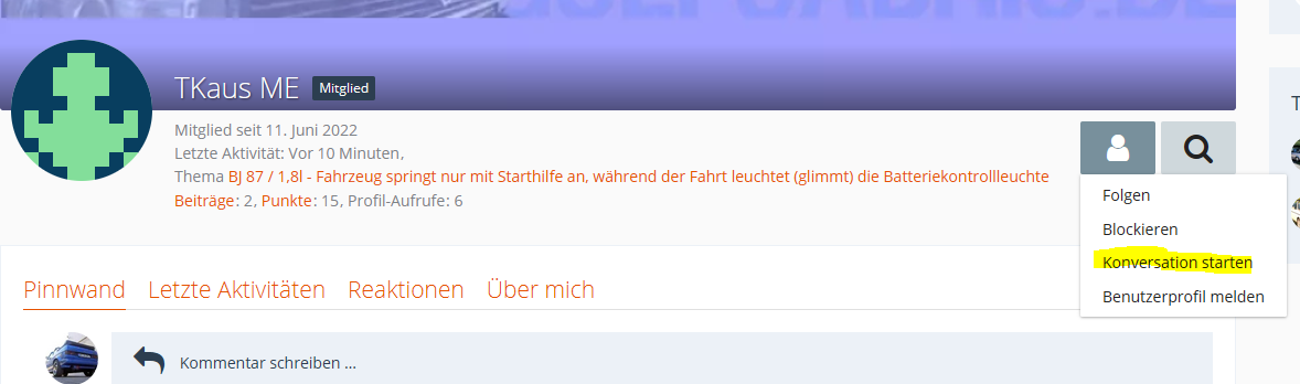

    Geht hier auch sowas wie PN?
  • Willkommen erstmal.
    Natürlich geht sowas auch via PN aber dann bekommt es niemand mit der evtl vor dem selben Problem steht.

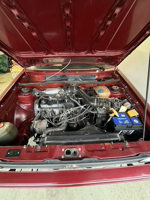

  • Der neue Kollege hat (noch) Probleme damit hier Fotos einzustellen. Wir arbeiten daran. :saint:
    Ich greife mal unterstützend ein:
    Das könnte ein DX-Motor sein :think:
    Hat der zufällig 112 PS :?:
    Dabei stört mich jedoch eine fehlende Unterdruckdose am Mengenteiler :|
    Ein hübsches Autochen hat er da :)

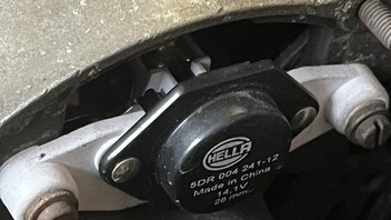

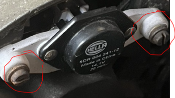

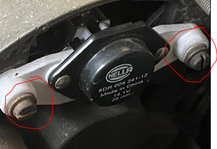

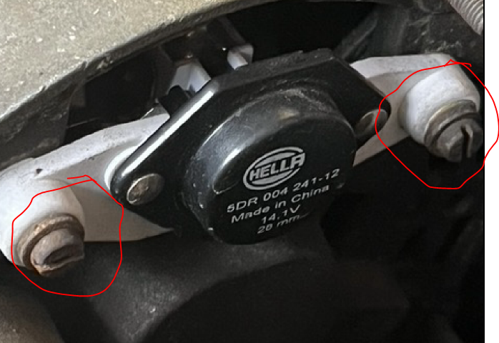

    Ich muß mich korrigieren: es sind 2 SCHLITZ-Schrauben:
    Die drehst du raus und dann sehen wir mal ob und wie viel "Fleisch" noch dahinter ist...
    4 Mal editiert, zuletzt von PHÖNIX ()

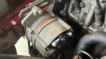

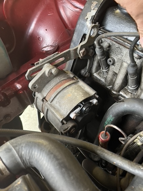

  • Ist eine Bosch-Lichtmaschine.
    Falls das Problem am Regler liegen sollte:
    Hier einer von BERU:
    Autoteile, Kfz-Teile & PKW-Teile - Bis zu 50% sparen
    Hier einer von HELLA:
    Die Bürsten tauscht heute keiner mehr. Zumindest habe ich noch keinen kennenglernt der sich das (noch) antut.
    Die Regler sind beide nicht verkehrt - vielleicht in der Bucht etwas günstiger zu bekommen. Die Links dienen nur zu Anschauungszwecken und Teilenummernvergleich.

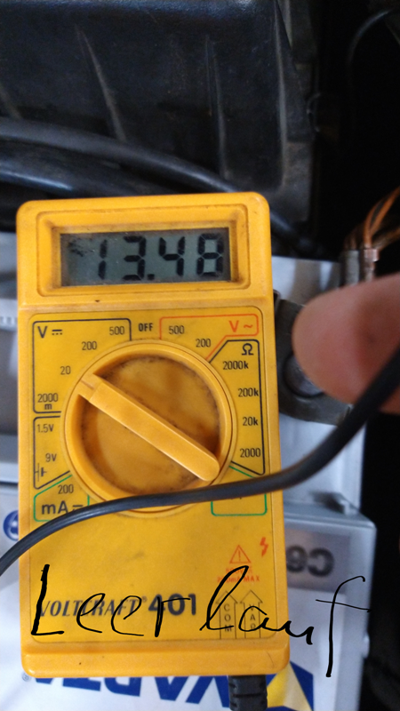

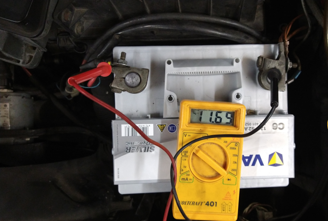

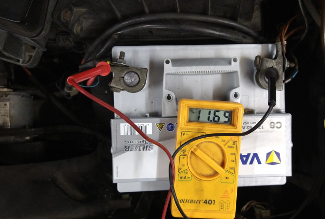

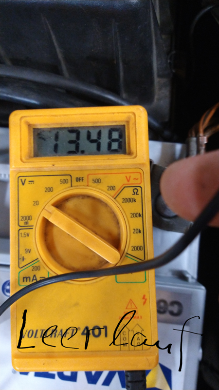

  • So, Zeit für ein update: Habe erst mal in einen 9-Volt-Block investiert und siehe da, es kamen plausible Ergebnisse zustande:
    Das ist der Wert für einfach so, im Stand, ohne Motor.
    Dann habe ich den Motor gestartet, was doch recht schwerfällig geschah und erhielt den nächsten Wert:
    Zu guter Letzt habe ich noch den Regler ausgebaut und bin zu dem Schluss gekommen, er ist nicht sooo schlecht.
    Für mich stellt sich also die Batterie als Übeltäterin dar, obwohl sie keine 2 Jahre alt ist. Gerne würde ich diese auf Herz und Nieren prüfen, aber wie mach ich das? Sonst werde ich in Batterie und Regler investieren, ich denke da mache ich nichts falsch...

  • Unter 12V sagt doch schon alles.
    Neue Batterie und es sollte Gut sein.
  • Gerne würde ich diese auf Herz und Nieren prüfen, aber wie mach ich das ?
    Voll geladen einem Belastungstest unterziehen - daran kann man eine qualifizierte Aussage treffen.

    Den Ruhestrom kannst du trotzdem messen um heimliche Verbraucher auszuschließen. Ein Akku geht nicht nach 2 Jahren einfach so kaputt es sei denn er war 50 mal tiefentladen worden oder er wurde in Südindien gebaut.
    Hinweis: Das CTEK MXS 5.0 konnte bereits so manchen tot geglaubten Akku wiederbeleben. DIe Ladegeräte von 1980 können sowas nicht.
    Zitat
    1. Batterie wieder anklemmen und Auto starten (habe die über Nacht laden lassen)
    Die 11,69 Volt - wurde die gemessen nach dem du den Akku vollgeladen hattest ? Wenn der Wert gemessen wurde als der Motor bereits nicht mehr ansprang wäre diese Messung sinnlos gewesen. Wenn der Akuu voll geladen 11,69 Volt hatte - Ruhe in Frieden oder irgendwas zieht dir derbe den Saft weg so daß die Spannung einbricht. Die Möglichkeit die Batteriespannung direkt nach dem Laden zu messen ohne sie ins Auto einzubauen/anzuklemmen würde ich deswegen auch mal in Betracht ziehen. Sonst kaufst du einen neuen Akku und hast nix gewonnen - alles schon gehabt.
