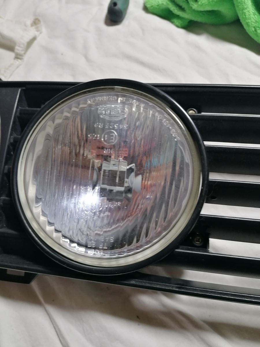

Heute habe ich mal die Scheinwerferinnenreinigungsanlage genutzt....
Fernscheinwerfer vorher
Aus einer Frotteejacke ein Stück rausgeschnitten
Scheinwerferinnenreinigungsanlage in Betrieb
Nachher
Die Gummikappen an der Rückseite waren beim Vorbesitzer nicht ordentlich drauf, daher kam Motorabwärme samt Dreck / Beschlag hinein.
Jetzt sind die Fernscheinwerfer wieder sauber.

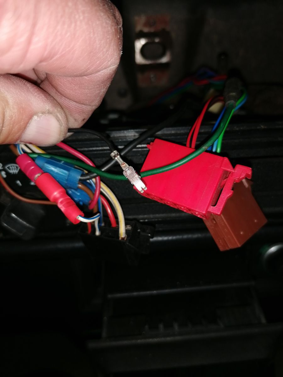

Ich habe das Soundsystem mit 4 aktiven Lautsprechern. Leider funktioniert vorn links nicht. Wie prüfe ich am besten wo der Fehler liegt ?
Kabel sehen soweit intakt aus.
Radioseitig ist mir ein schwarzes Kabel aufgefallen welches lose herumlag. Kann es rausgerutscht sein ? Gehört es dazu ? Es ist deutlich dünner als die normalen Kabel.

Das Kassettenfach hat der Vorbesitzer dann wohl entfernt als er auch das Gamma gegen ein Blaupunkt CD getauscht hat. Das könnte aber gut passen.
Danke für den Link...
Ist nur noch die Frage mit dem "kleinen Schwarzen" offen ![]()

Schaltpläne sind jetzt nicht so meins, hoffe daher weiterhin auf jemand der das schwarze Kabel ggfls so zuordnen kann ![]()
Ich könnte mir Vorstellen, dass hier der gleiche Fehler vorliegt wie bei mir.
Bei mir war ein Kabelbruch in der Tür. Du könntest mal die Schwarze Gummi Tülle rausziehen und schauen ob die Kabel dort auch gut sind.
Ich habe bei mir allerdings vorne nur Passiv Lautsprecher (Wusste gar nicht das VW das Original verbaut hat?)
