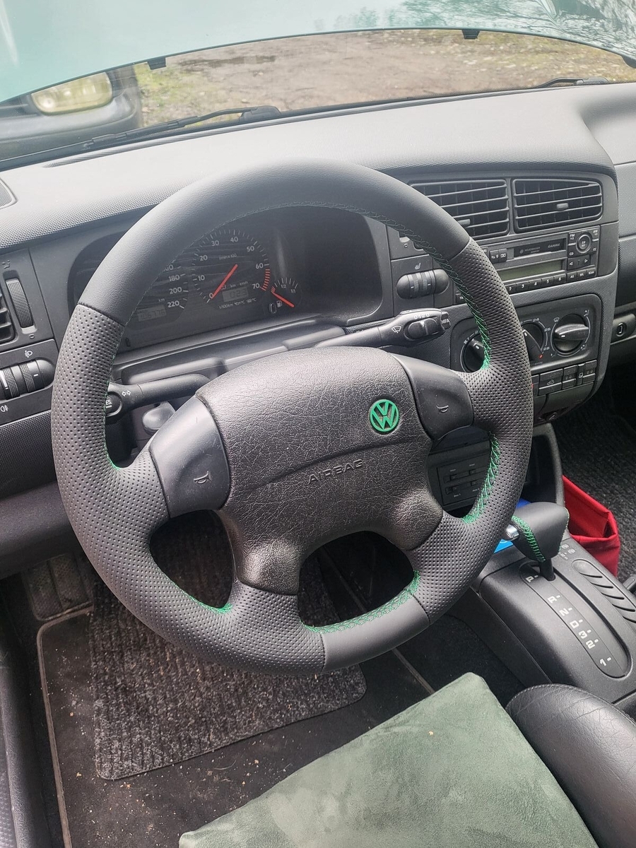

Mir gefällt das auch nicht. Es gibt mittlerweile so viele Möglichkeiten das Lenkrad wieder gut aussehen zu lassen,außer neu satteln.
Mein Momo ist nicht mehr zu retten und wird neu bezogen. Das ist sogar günstiger als ein neues Lenkrad
Acki hat da in meinen Augen recht und spricht mir aus der Seele. ![]()
Das Leder früher sah anders aus und fühlte sich auch ganz anders an.
Einfach viel wertiger als heute. ![]()
Es war auch dicker , die Oberfläche glatter und seidig glänzend.
Ein großer Unterschied zu dem was da heute als Leder bezeichnet wird ist auch die Farbe.
Damals war schwarzes Leder auch wirklich Schwarz und nicht Anthrazit. ![]()
Ob es sowas noch gibt oder ob aus Kostengründen nur noch dieses Hauchdünne mehrfach in der Länge gespaltene Leder verwendet wird, keine Ahnung ![]()
Ich zweifle auf keinen Fall das Handwerk an wenn ein Lenkrad neu bezogen ist, aber das verwendete Material hat mit dem was in unsere Autos gehört meiner Ansicht nach nicht viel gemeinsam.

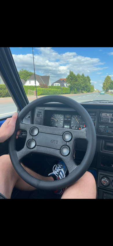

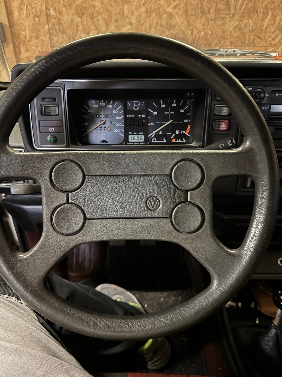

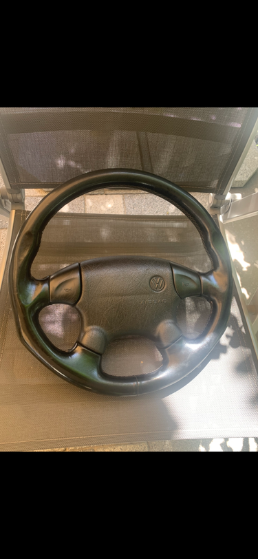

Ich habe als Beispiel ein Bild angehängt.
Das ist ein RAID VW-1 welches von Votex vertrieben wurde und auf einem originalen Lenkrad aufbaut.
Das Leder hat sich damals wie ein original Serienlenkrad angefühlt und auch so ausgesehen. ![]()
Das Lenkrad habe ich 1994 neu gekauft und auch ca.150.000 km im Alltag gefahren. ![]()
Das Bild zeigt es nach einer gründlichen Reinigung wo richtig Dreck runtergekommen ist
und anschließender Pflege.
Der optische Unterschied zu den aktuell angebotenen neu gemachten ist deutlich zu erkennen , aber wie gut es sich anfühlt kann das Bild leider nicht wiedergeben.
Ich habe wirklich nicht gedacht das es wieder so schön wird und mich riesig darüber gefreut.

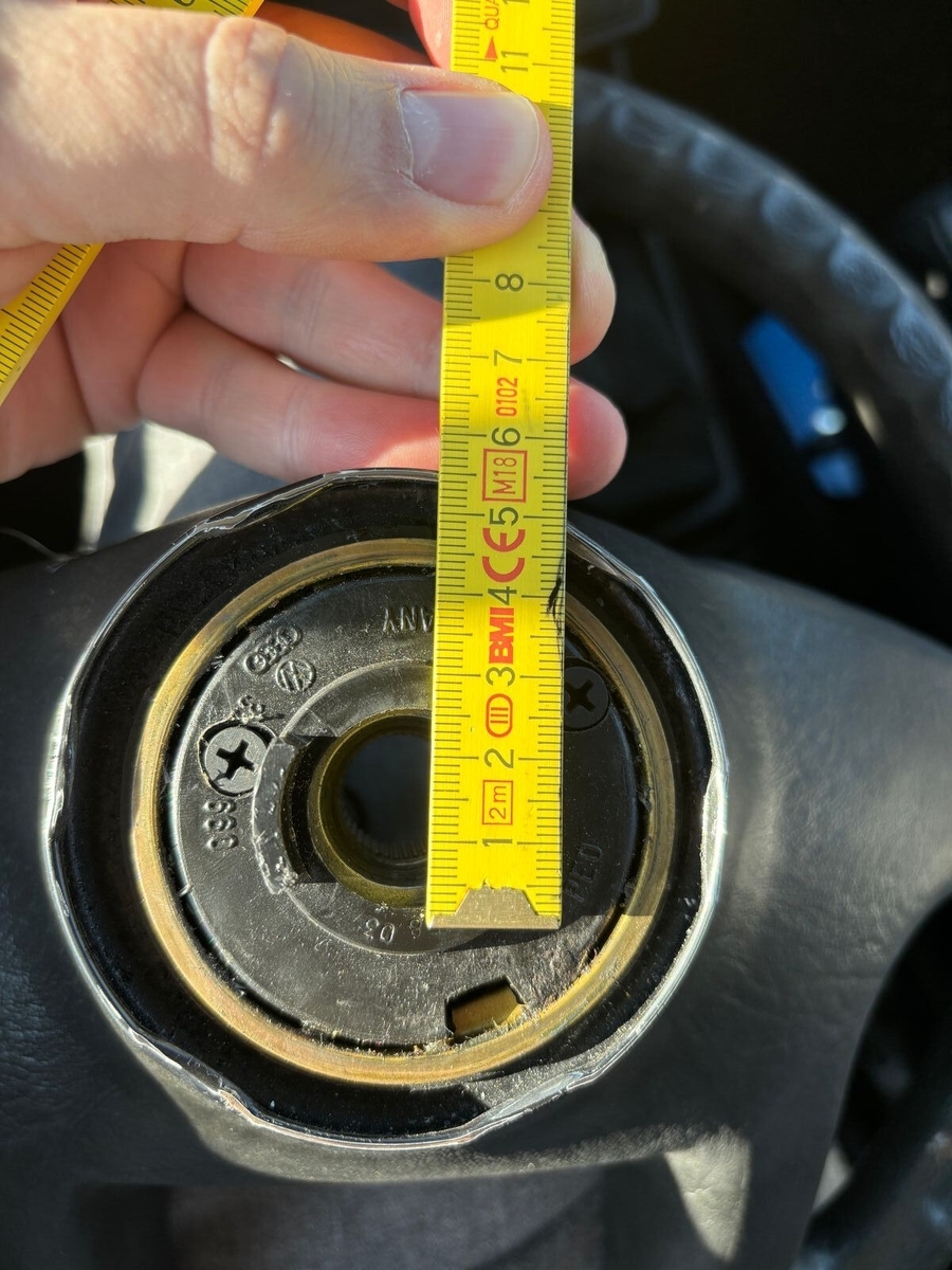

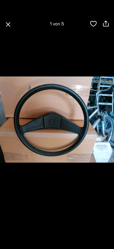

Hallo Community,

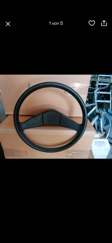

ich habe einen 1992er Golf Cabrio, der noch ein Momo Lenkrad verbaut hat. Das soll raus und durch ein originales Lenkrad ersetzt werden. Da habe ich noch so eines hier:
https://www.kleinanzeigen.de/s-anzeige/vw-g…641910-223-7849
Das passt aber nicht. Da gibts ja unterschiede mit der Verzahnung hab ich gelesen (ist auch hier zu lesen). Aber was brauche ich denn da genau?
Vielen Dank für Eure Tipps!!
Hallo Community,
ich habe einen 1992er Golf Cabrio, der noch ein Momo Lenkrad verbaut hat. Das soll raus und durch ein originales Lenkrad ersetzt werden. Da habe ich noch so eines hier:https://www.kleinanzeigen.de/s-anzeige/vw-g…641910-223-7849
warum passt das nicht?
Von den Bildern und der Größe von der Aufnahme muss es passen, wenn dein 92er noch original ist.
Wenn der Spaßvogel, der das Momo montiert hat die Hülse abgezogen hat und dann auf Lenksäule für altes Lenkrad umgerüstet hat, musst du dir ein altes Lenkrad kaufen, oder wieder auf neue Lenkradaufnahme umrüsten.
Also du bist gefordert. Bilder und Maße von der Lenkradaufnahme + dem Lenkrad.

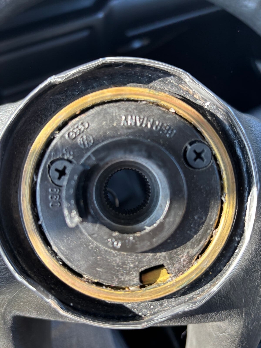

Danke für die schnelle Antwort !!

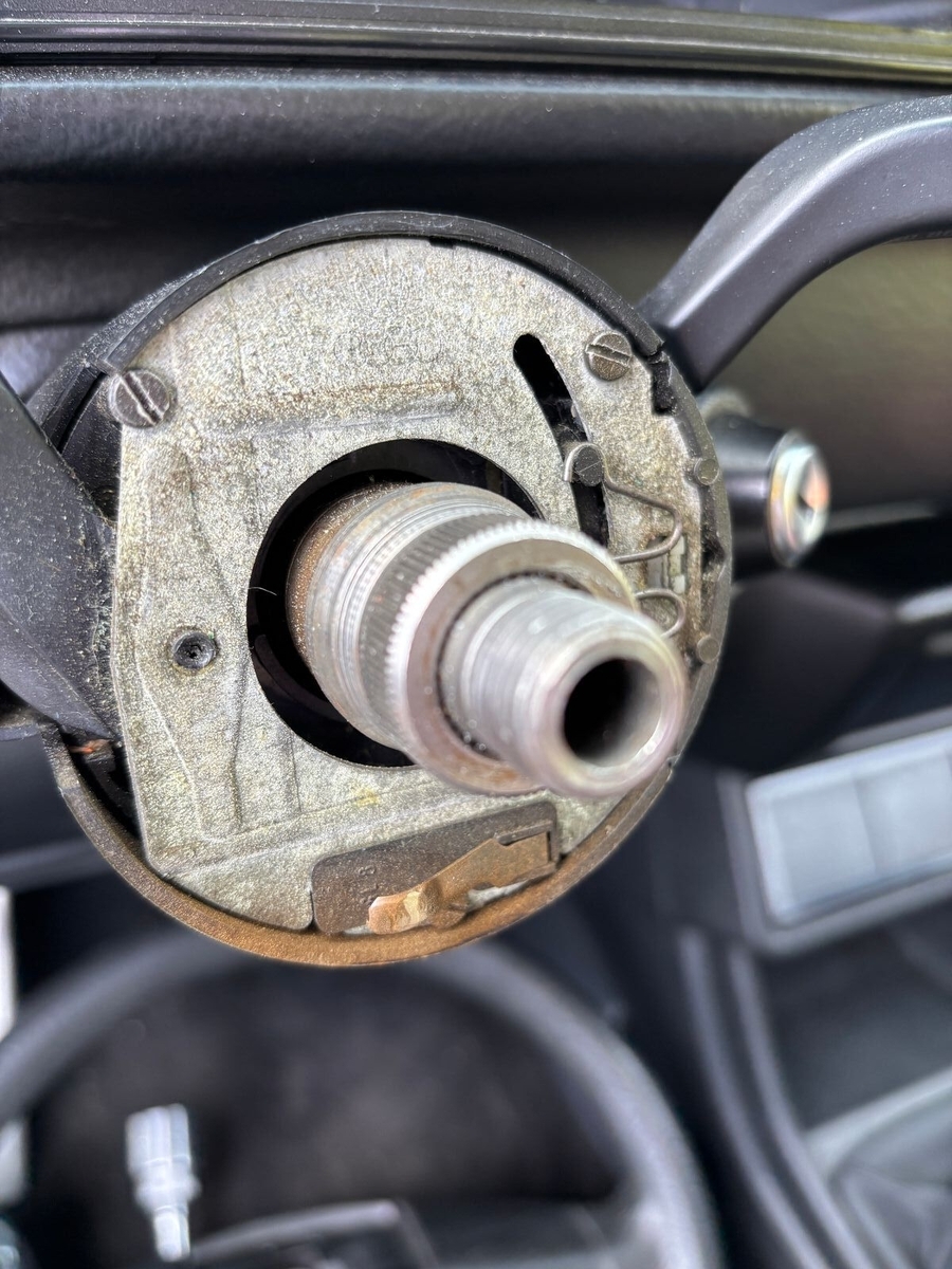

So sieht das aus...
Da ist auf jeden Fall eine Hülse drauf. Aber wenn die runter ist ... hat eine Werkstatt angeblich gemacht und das Lenkrad hätte nicht gepasst.

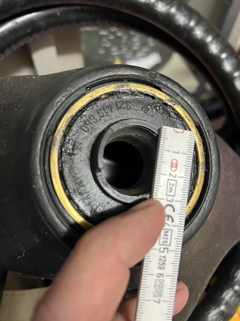

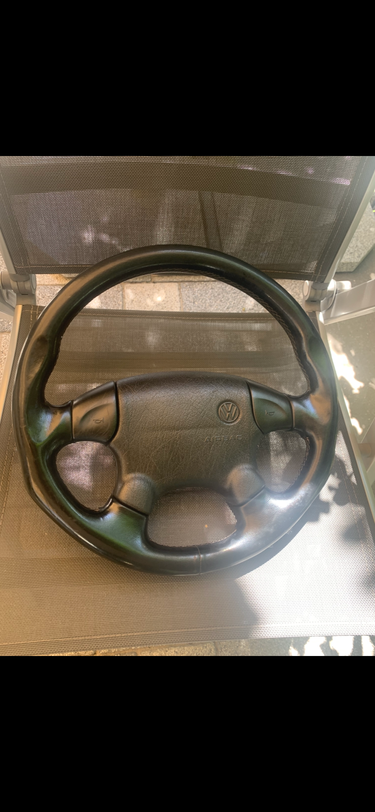

hier noch das Lenkrad.

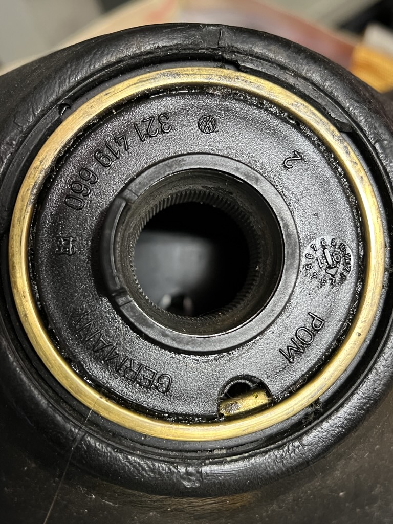

Das Lenkrad aus Kleinanzeigen ist doch nicht das gleiche wie das wo du in Beitrag #50 die Bilder gepostet hast.
Du hast die Hülse noch drauf, was auch gut ist, weil das beim 92er so gehört.
Du brauchst also das Lenkrad für den großen Durchmesser. Die Hülse muss nicht abgezogen werden!
Such dir ein passendes Lenkrad.
Wie das beim US-Modell ist, weiss ich nicht.
Bei dir auf dem Bild ist auf jeden Fall keine Hülse montiert.

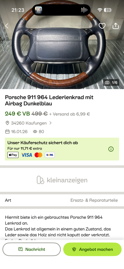

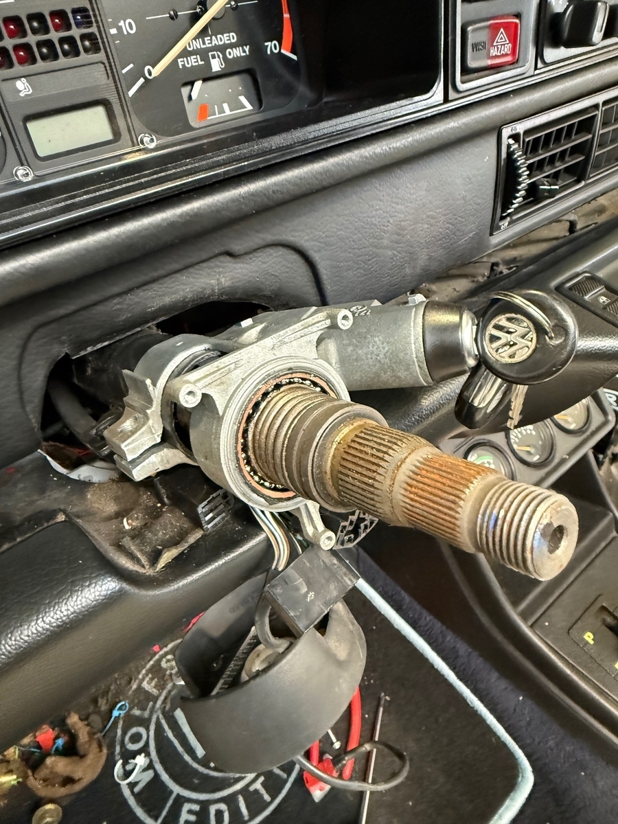

Ist das die grobe Verzahnung? Da passt das Airbag Lenkrad drauf…..
Gruß Stef
Gruß Stef
ja.
Ok, dann haben auch die neueren Baujahre mit Airbag Lenkräder mit grober Verzahnung …. Ist ja quasi das Porsche 944 Lenkrad mit VW Pralltopf 👍
