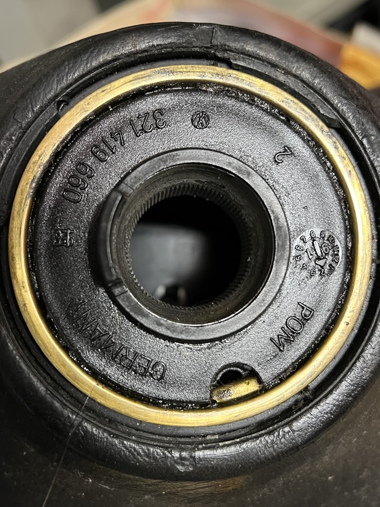

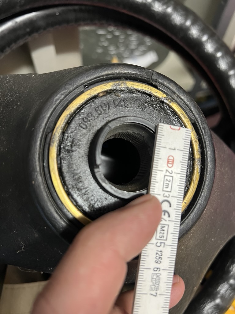

hier noch das Lenkrad.
warum passt das nicht?
Von den Bildern und der Größe von der Aufnahme muss es passen, wenn dein 92er noch original ist.
Wenn der Spaßvogel, der das Momo montiert hat die Hülse abgezogen hat und dann auf Lenksäule für altes Lenkrad umgerüstet hat, musst du dir ein altes Lenkrad kaufen, oder wieder auf neue Lenkradaufnahme umrüsten.
Also du bist gefordert. Bilder und Maße von der Lenkradaufnahme + dem Lenkrad.

So sieht das aus...
Da ist auf jeden Fall eine Hülse drauf. Aber wenn die runter ist ... hat eine Werkstatt angeblich gemacht und das Lenkrad hätte nicht gepasst. -
