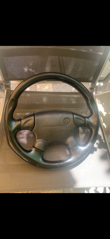

    ich habe einen 1992er Golf Cabrio, der noch ein Momo Lenkrad verbaut hat. Das soll raus und durch ein originales Lenkrad ersetzt werden. Da habe ich noch so eines hier:
    https://www.kleinanzeigen.de/s-anzeige/vw-g…641910-223-7849
    Das passt aber nicht. Da gibts ja unterschiede mit der Verzahnung hab ich gelesen (ist auch hier zu lesen). Aber was brauche ich denn da genau?
    Vielen Dank für Eure Tipps!!
    warum passt das nicht?
    Von den Bildern und der Größe von der Aufnahme muss es passen, wenn dein 92er noch original ist.
    Wenn der Spaßvogel, der das Momo montiert hat die Hülse abgezogen hat und dann auf Lenksäule für altes Lenkrad umgerüstet hat, musst du dir ein altes Lenkrad kaufen, oder wieder auf neue Lenkradaufnahme umrüsten.
    Also du bist gefordert. Bilder und Maße von der Lenkradaufnahme + dem Lenkrad.

    So sieht das aus...
    Da ist auf jeden Fall eine Hülse drauf. Aber wenn die runter ist ... hat eine Werkstatt angeblich gemacht und das Lenkrad hätte nicht gepasst.
  • Hat meins ne Hülse? Nein, oder?
    Wundert mich nur, weil das ein Mj 92 ist, der müsste doch eine haben? Ich dachte immer, es gibt nur grob verzahnte Lenkstangen und die neueren Cabrios haben eben ne Hülse…. Oder ist das bei den Amis anders?
    LG Stef
  • derjones
    Das Lenkrad aus Kleinanzeigen ist doch nicht das gleiche wie das wo du in Beitrag #50 die Bilder gepostet hast.
    Du hast die Hülse noch drauf, was auch gut ist, weil das beim 92er so gehört.
    Du brauchst also das Lenkrad für den großen Durchmesser. Die Hülse muss nicht abgezogen werden!
    Such dir ein passendes Lenkrad.
    stef
    Wie das beim US-Modell ist, weiss ich nicht.
    Bei dir auf dem Bild ist auf jeden Fall keine Hülse montiert.
  • Ist das die grobe Verzahnung? Da passt das Airbag Lenkrad drauf…..
    Gruß Stef
    ja.
