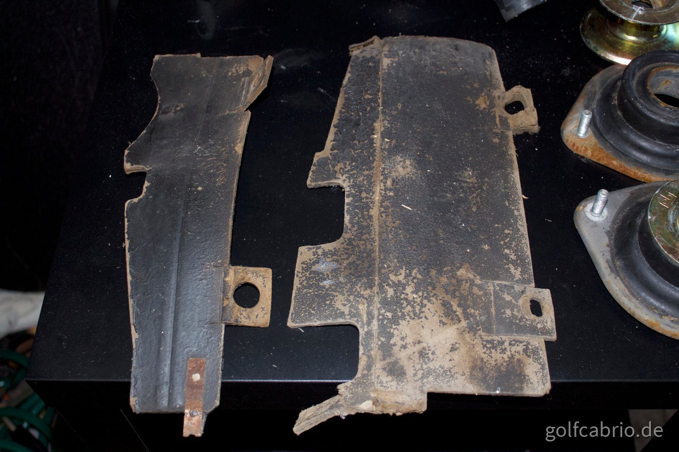

    heute Morgen habe ich beim Freundlichen angerufen um die oben genannten Dinge zu bestellen, diese Dinge sind leider zwischen 2010 und 2012 ersatzlos entfallen, sagte man mir. Nun sind die Pappen nur noch in Fragmenten vorhanden und die Matte unter der Motorhaube sieht sehr ausgefranst aus, daher der Wunsch nach Ersatz. Bekomme ich diese Dinge irgendwo in vernünftiger Qualität?

  • Hier alle Infos zu den Luftleitpappen:
    Konni
    14. Januar 2019 um 17:43
    Zur Dämmmatte mit 3 "M": Ich denke nur noch gebraucht - aber ich wühle noch...

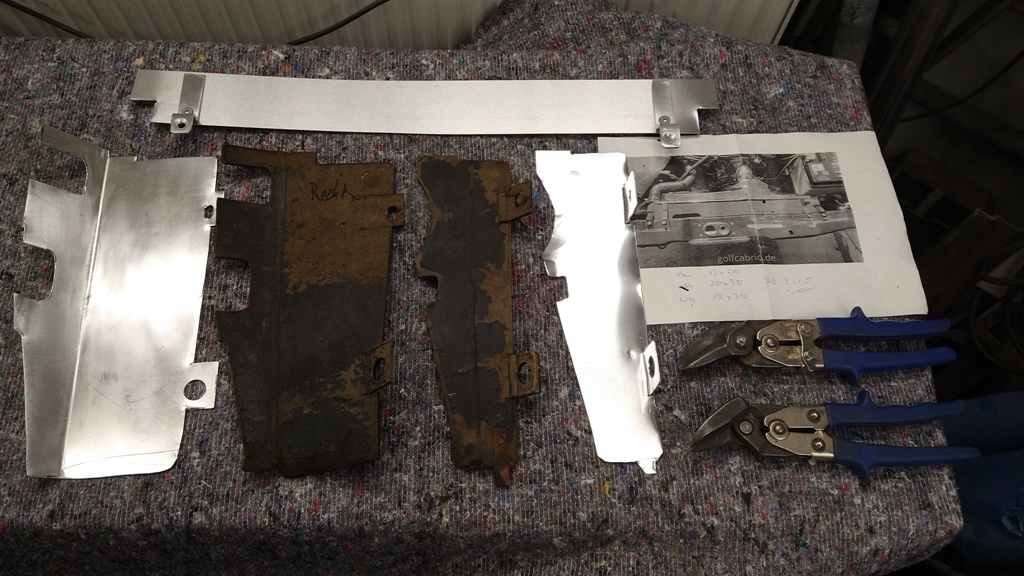

  • Hallo,
    bei den Kühlerpappen habe ich schnell mal was gemacht während Tarja Turunen in meiner Garage von ihrem neuen Album in den höchsten Tönen jubiliert hat:
    Neue Stopfen um die Bleche am Kühler zu befestigen, sind bestellt. Wenn ich mal Zeit und Lust habe, lasse ich die Sachen schwarz pulvern.
    Die große Matte baue ich gleich aus, mache die Haube von innen sauber, morgen oder Samstag kommt die Lieferung mit dem Schallschutz zum Einkleben - läuft also.
    Immer noch nicht geliefert wurde das neue Türscharnier links, hatte nur den Scharnierbolzen gewechselt, das hat ja mal so gar nichts gebracht, ich dachte, ich könnte mich so aus der Affäre ziehen, aber nix da, wir warten auf Lieferung und machen das richtig. Wird langsam Zeit, die Woche Urlaub ist bald um, die nächste Baustelle möchte in die Garage...

  • Hallo Clemens,
    wie sorgst du denn dafür, dass die Kanten deiner Luftkeitbleche nicht am Lack des Schlossträgers scheuern?
    Mit freundlichen Grüßen

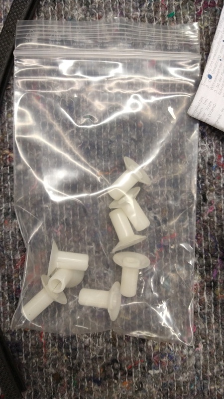

  • Hallo,
    ein Blick in den "Ersatzteilekatalog" ergab die Teilenummer 171 121 287 für die Clips, ein Blick auf e..y ergab dass man die noch kaufen kann, also habe ich 8 Stück bestellt, denn man hat ja nicht nur 1Auto. Mittlerweile habe ich aber festgestellt dass Blechschrauben mit Scheibe in 5,6 x 13 mit Sechskant da ganz hervorragend hinpassen. Habe erst mal im Baumarkt eine Packung neuer solcher Schrauben mitgebracht, ich denke fast ich lass' das so.
    Damit die Bleche nicht am Blech scheuern, war ich recht großzügig mit Kantenschutzband. Das sollte so funktionieren.

  • Napedaan: Ah, das Bild an dem ich mich orientiert habe, ist von Deinem Auto? Ich finde die Halter oben machen einen guten Eindruck, das Blech wird am Kühler geklemmt, am Schlossträger festgeschraubt und bei mir zusätzlich mit 2 Schrauben an den Haltern fixiert. Damit das sauberer aussieht, habe ich Senkkopfschrauben verwendet.
    Lucky: Mag sein dass original anders aussieht, ich finde die praktizierte Lösung sauber und mal so gefragt: Wen interessiert eigentlich der Motorraum?
