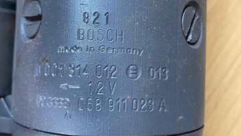

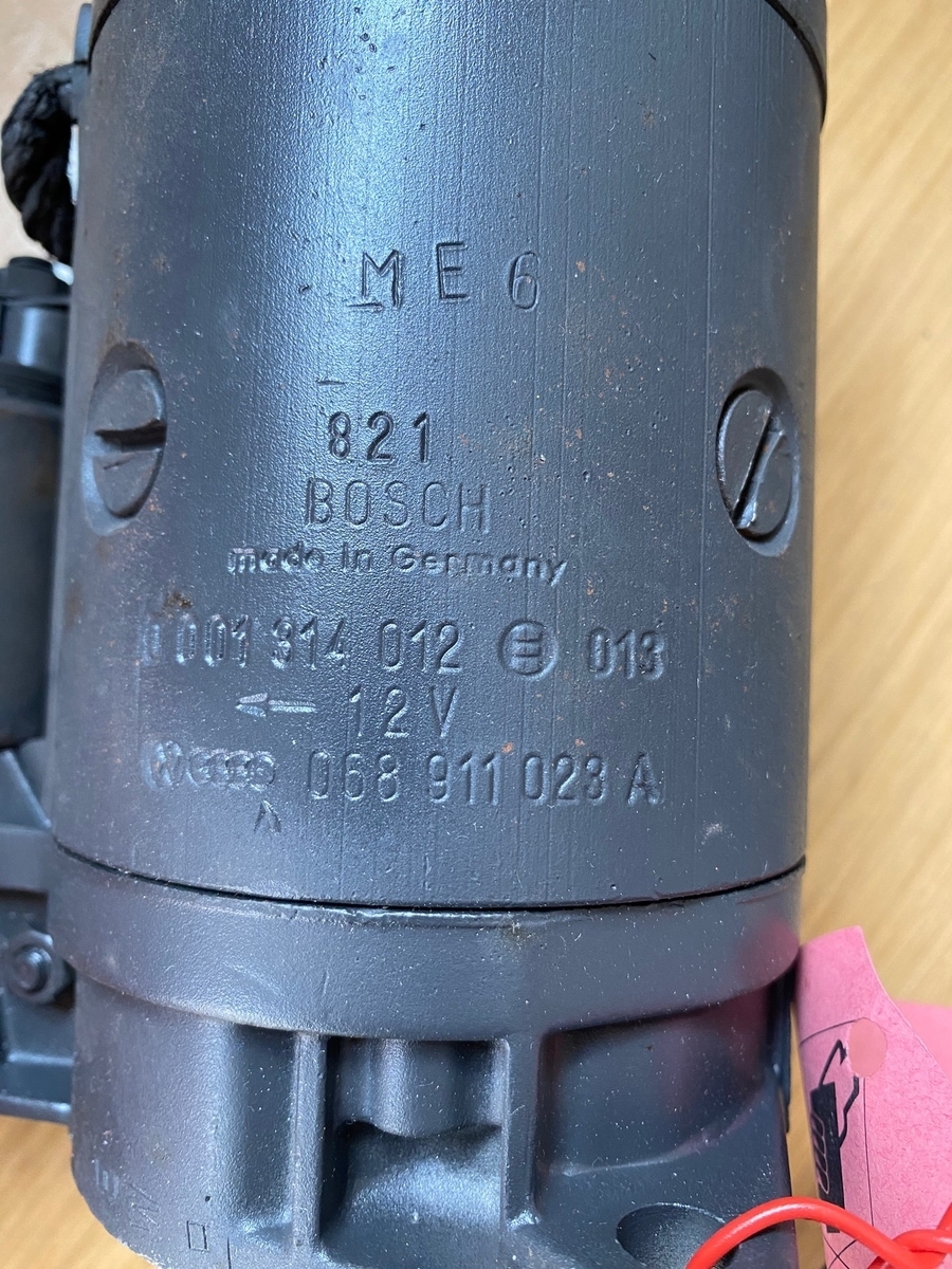

    Hab heute den Dieselanlasser in der Hand gehalten.
    Ist ein neues Ersatzteil.
    Im Umbaubericht von Onestone steht drin das man einen Anlasser mit 1,7kw verbauen sollte.
    Laut seiner Aussage solle es einer mit der Nummer: 068 911 023G sein.
    Ich habe einen mit der Nummer: 068 911 023A
    Kann mir einer sagen ob dieser Anlasser passt?
    Laut ETKA finde ich die Nummer mit dem Endbuchstaben A gar nicht.
    Vielleicht kennt ja einer sich mit den Teilenummern aus und weis wo der Unterschied zwischen den Endbuchstaben ist.
  • Dann klemmt Dein ETKA ^^
    068 911 023 A wurde 1980 durch 068 911 023 E ersetzt
    068 911 023 E wurde 1989 durch 068 911 023 G ersetzt
    068 911 023 G wurde 1996 durch 068 911 024 K ersetzt
    068 911 024 K wurde 2009 durch 068 911 024 KX ersetzt
    Vermutlich für knapp 400,- bei VW zu bekommen :D
  • Na dann Scheint es ja der richtige zu sein.

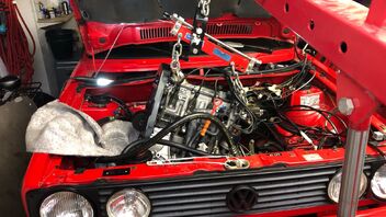

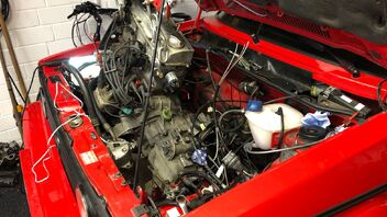

  • Danke für eure Beiträge. Das macht Hoffnung. Werde auf jeden Fall ne helfende Hand dazu nehmen. Vielleicht erkennt man es auf den Bildern ein bisschen. Habe am Motorkran einen Kettenzug angebracht. So kann ich den Motor im hängenden Zustand neigen. Denke das wird notwendig sein um halt eben das Getriebe zuerst einzufädeln.
