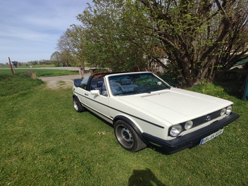

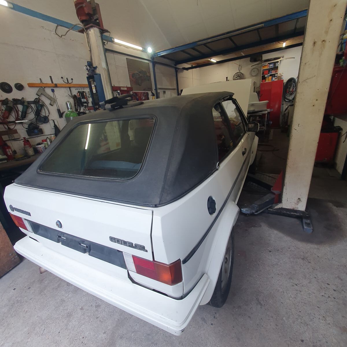

    mein Name ist Jens und ich bin vom Bodensee. Seit heute bin ich, ähm eher meine Frau, Besitzer von einem Golf Cabrios GL aus 1986 in Weiß mit 90 PS. Ich baue seit gut 30 Jahre an alten Autos herum, vornehmlich an US-Cars. Der Golf ist wie gesagt nicht für mich und ich brauche über Weihnachten etwas Beschäftigung. Der Golf muss technisch gemacht werden aber es ist nichts zu schweißen (war leider ein Irrtum wie sich noch rausstellen sollte), genau das war mir wichtig. Das Fahrzeug hat noch den originalen Lack und das Ziel ist es, dass Auto lack- und dellentechnisch so zu belassen. Das Verdeck, Bremsen, Fahrwerk, Frontscheibe, Lampen, Kühler, Tragearme, Achsaufhängung usw. wird erneuert, Haube lackieren oder austauschen, diverse Lackausbesserungen vornehmen, putzen und polieren.

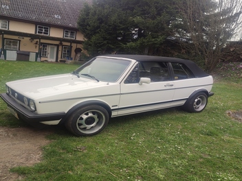

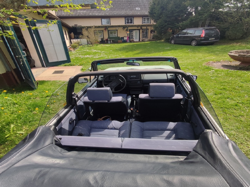

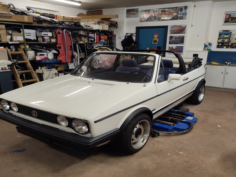

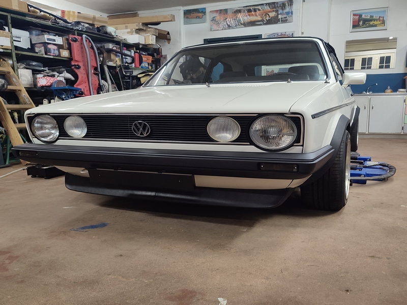

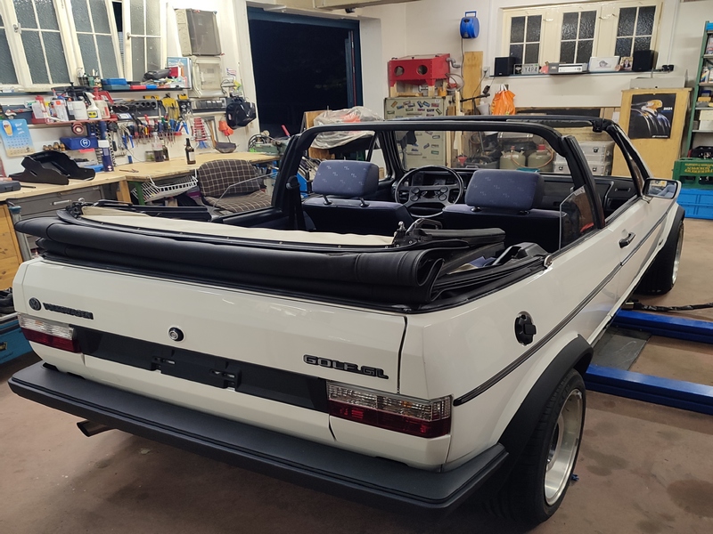

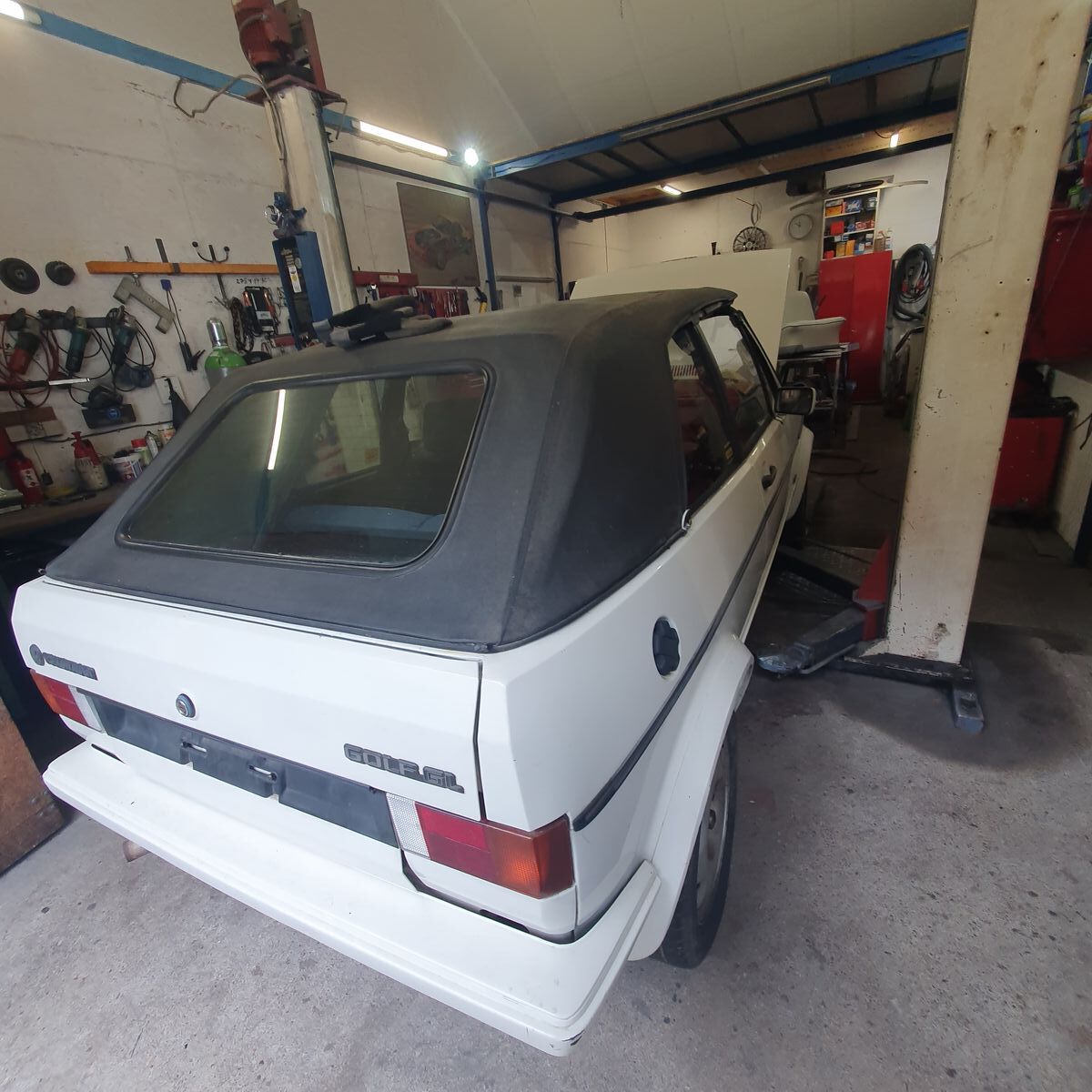

    PS. Ich habe derzeit nur ein Bild vom heutigen Kauf. In 2 Wochen hänge ich nochmal welch an wenn ich das Gölfchen abgeholt habe.
  • Hallo und willkommen hier.
    Zeig gerne noch mehr Bilder von dem Cabrio.

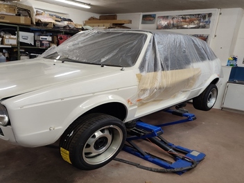

    Ist das deine Garage mit Hebebühne?
    Zu deinem Cabrio:
    - Umbau auf Chromstoßstangen ist technisch plug+play möglich. Da du aber Verbreiterungen an den Kotflügeln hast, finde ich das nicht passend. (Meine Meinung)

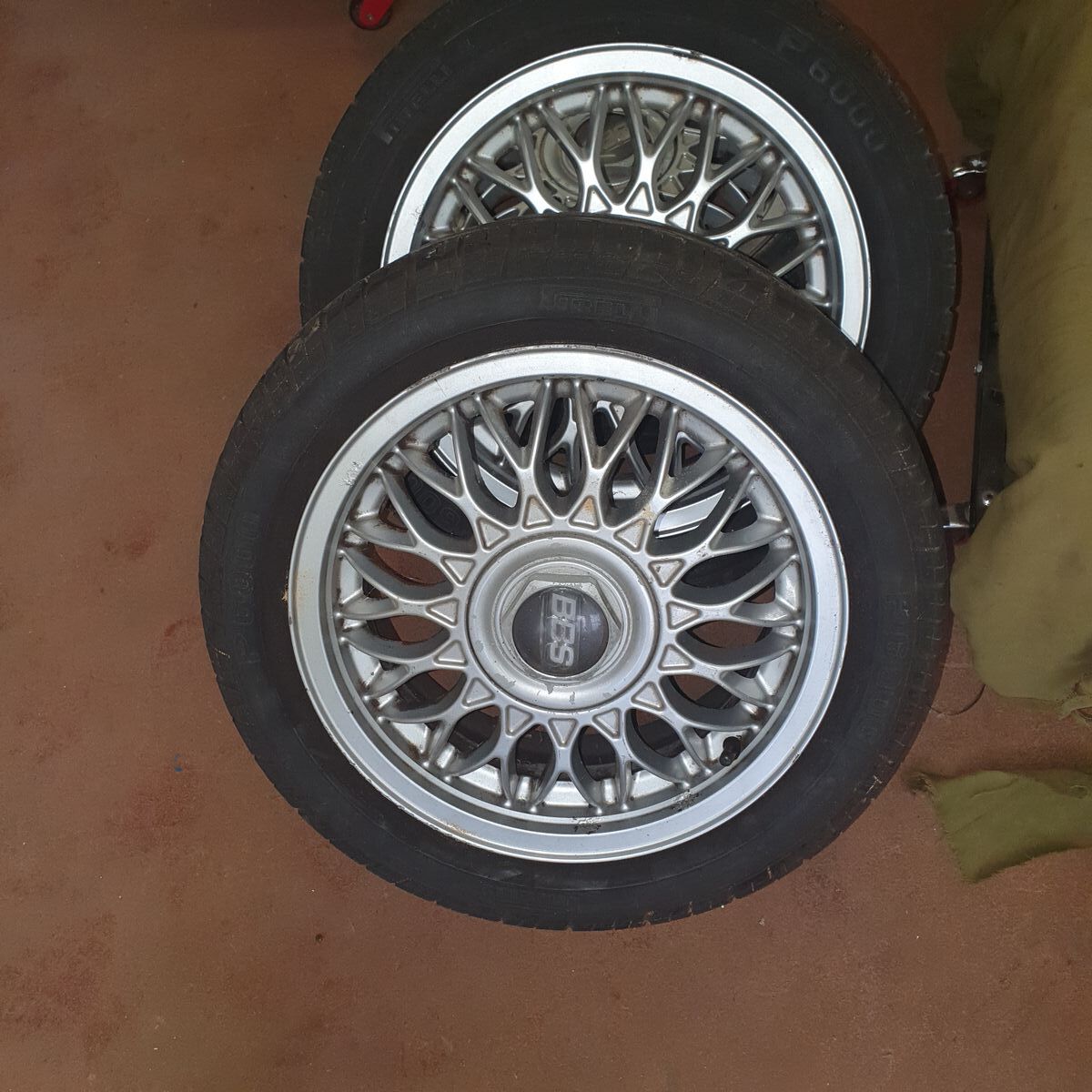

    - die Felgen auf dem zweiten Bild passen zwar auf das Cabrio, sind aber nicht Eintragungsfrei, weil die vom Golf 3 sind. Außerdem stehen die zu weit innen weil die ET nicht passt. Musst du mit Spurplatten ausgleichen.
    - elektrisches Verdeck nachrüsten ist nicht einfach. Für die "ab Werk-Version" müssen Halter an der Karosse angeschweißt werden. Bleibt eine Nachrüstlösung, sofern es da noch welche gibt.
    - Servolenkung nachrüsten ist möglich aber teuer. Es empfiehlt sich gleich ein überholtes Lenkgetriebe zu verbauen, dann hat man nur einmal die Arbeit...

    PS: Buch ist bestellt ;) und das mit den Felgen finde ich blöd <X , Stahlfelgen sind auch nicht der Renner, heißt dann wohl etwas passendes suchen ;(

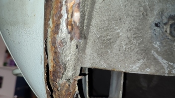

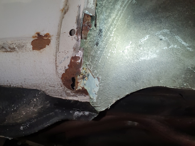

    Schau mal sicherheitshalber nach ob der nicht doch mittig unten am Windschutzscheiben Rahmen rostet.

  • Na dann schaue ich gleich mal in der Verkaufsanzeige ob die noch existiert;), Ja die Scheibe kommt definitiv raus sowie die Verbreiterung runter zwecks Rostbeschau 8)

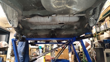

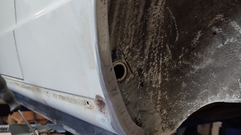

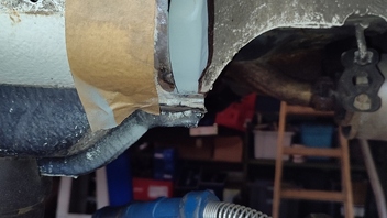

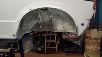

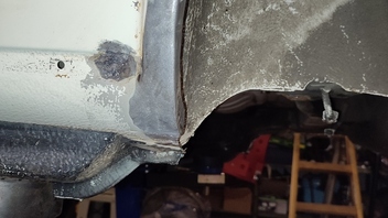

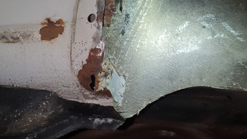

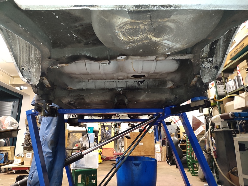

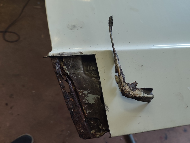

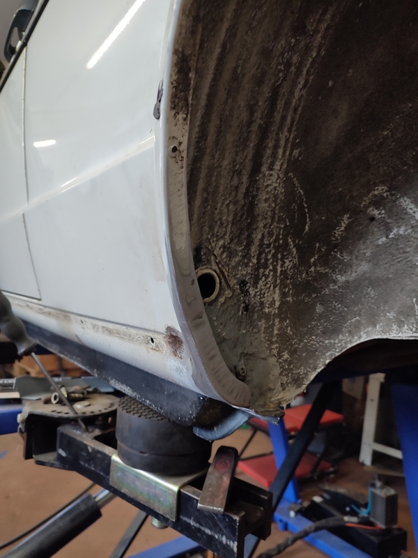

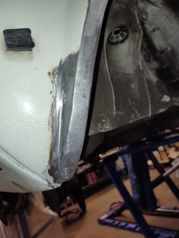

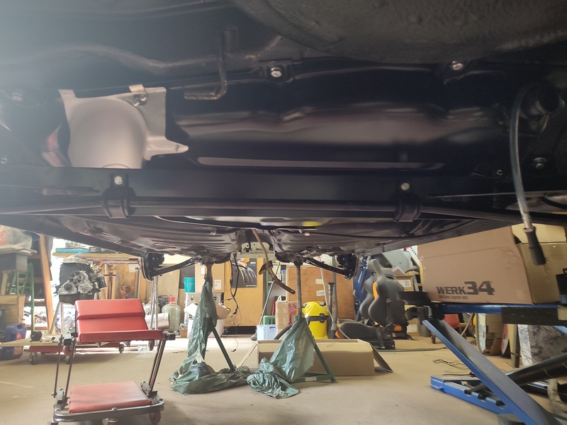

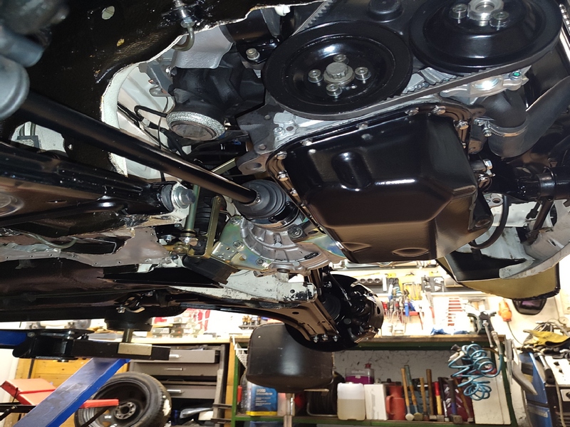

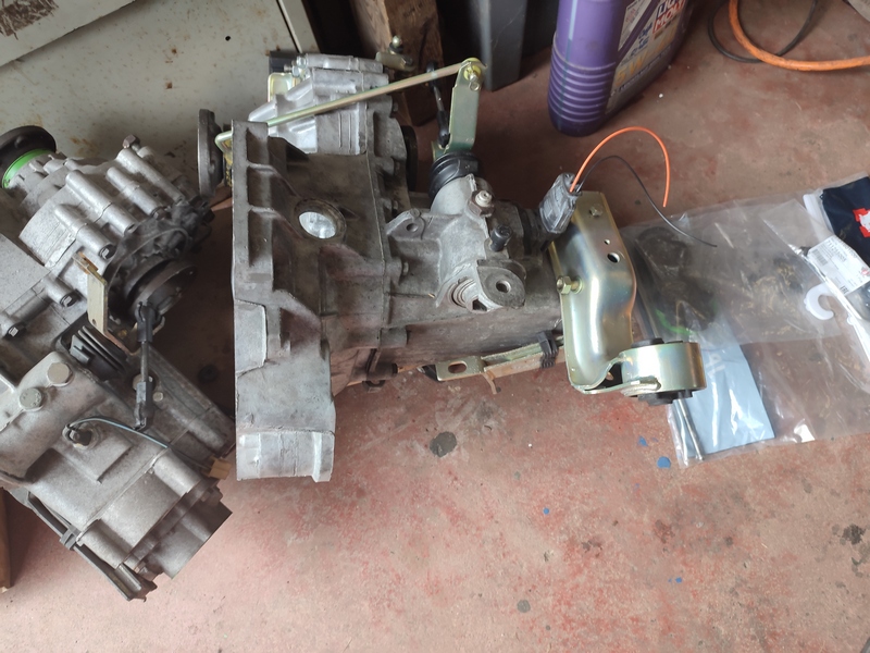

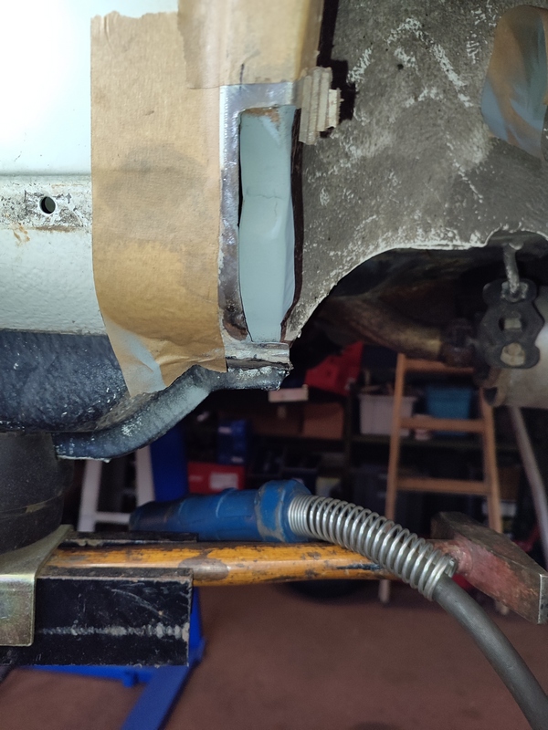

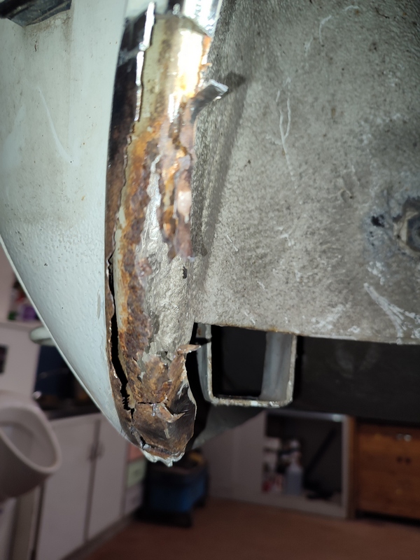

  • Nachfolgend mal ein paar Bilder für die Langeweile.

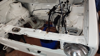

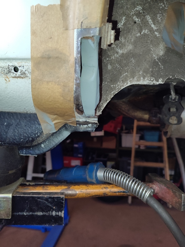

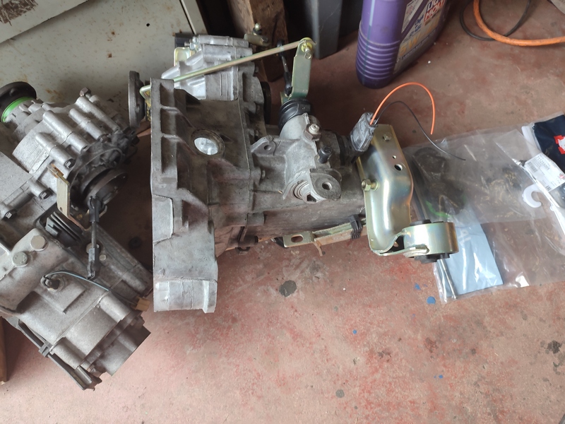

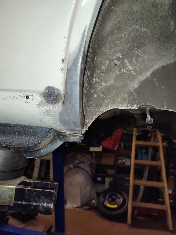

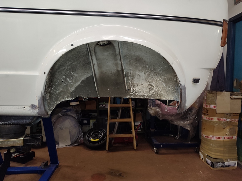

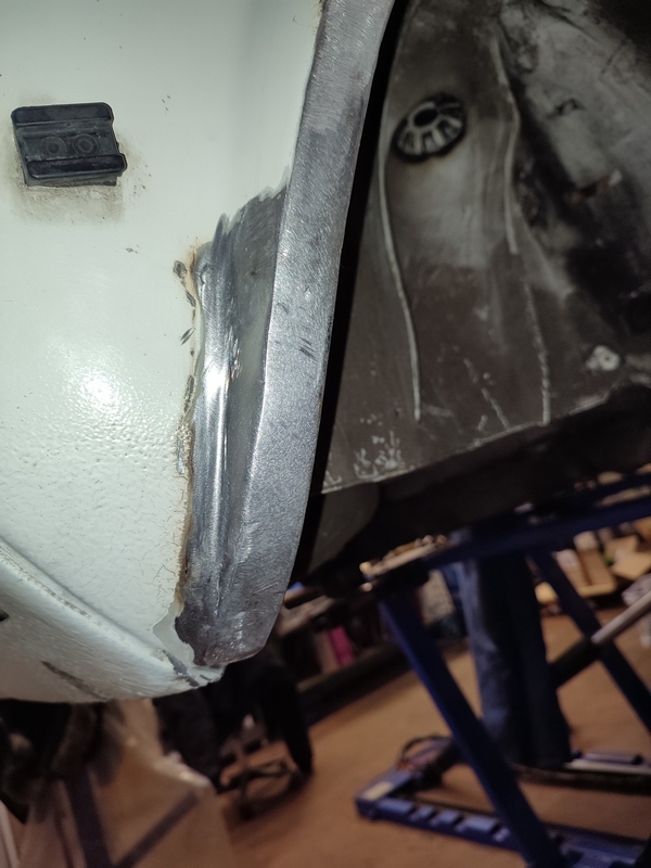

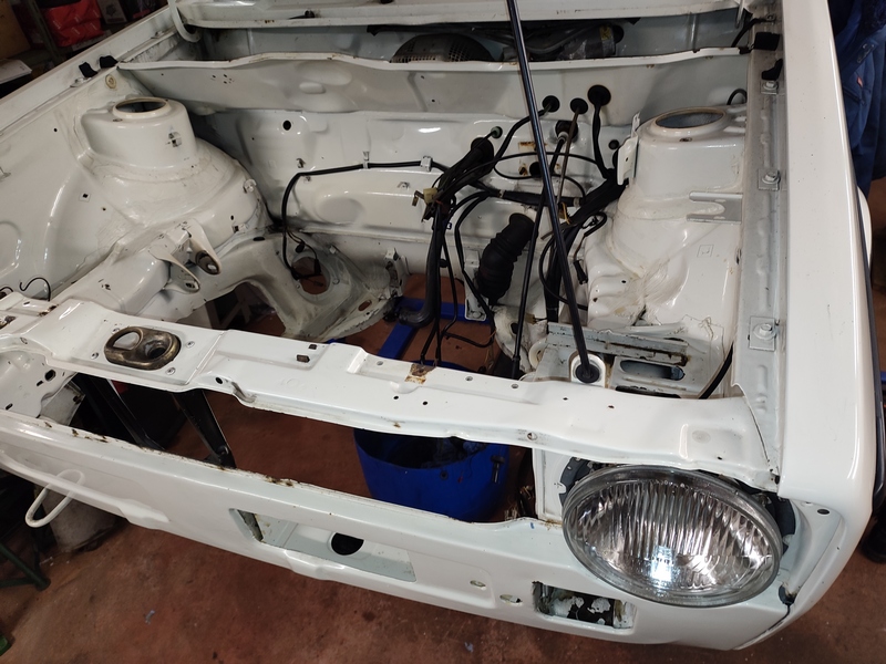

    Bis jetzt musste ich 11 Bleche einsetzen, eigentlich genau das was ich nicht wollte. Motor + Getriebe sowie Kleinigkeit sind aus ausgebaut. Ansonsten ist sind weitere Teile wie, Achsen, Tank, Fahrwerk, Tank usw. ebenfalls ausgebaut. Die genannten Teile kommen alle neu oder werden überholt. Motorraum sowie Radkästen vorne, sind gereinigt. Der Unterboden sowie die Radkästen hinten folgen noch.

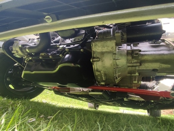

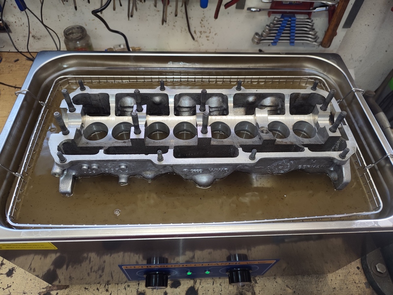

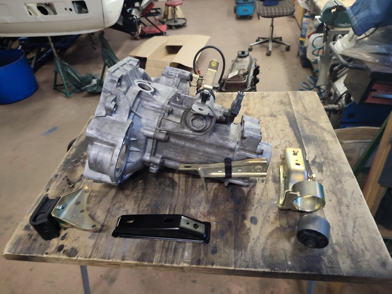

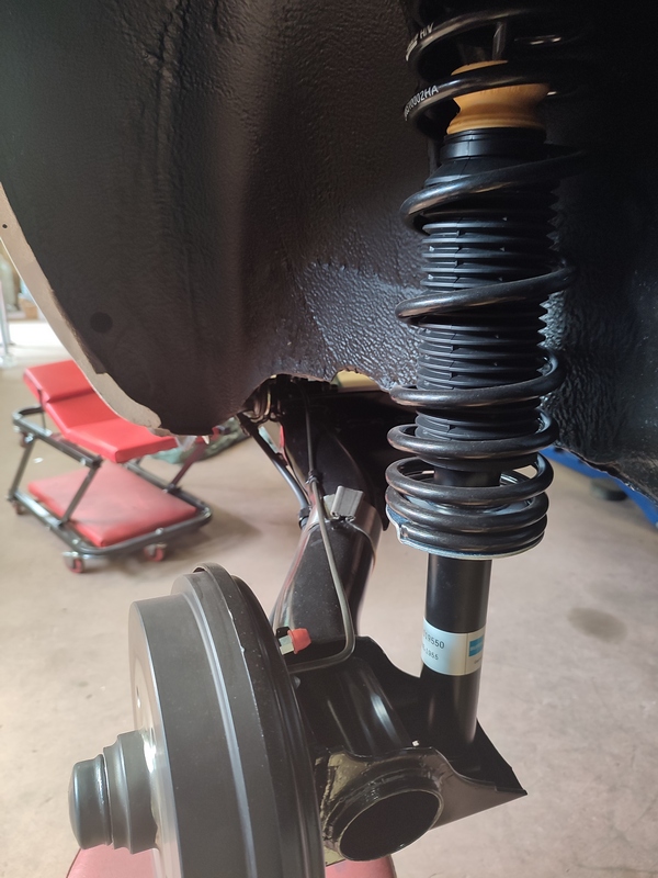

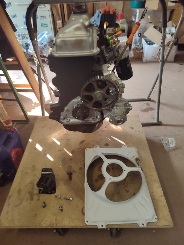

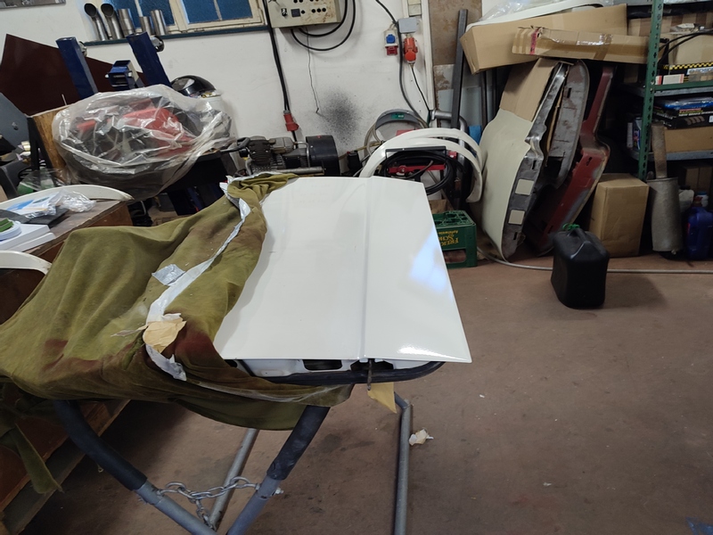

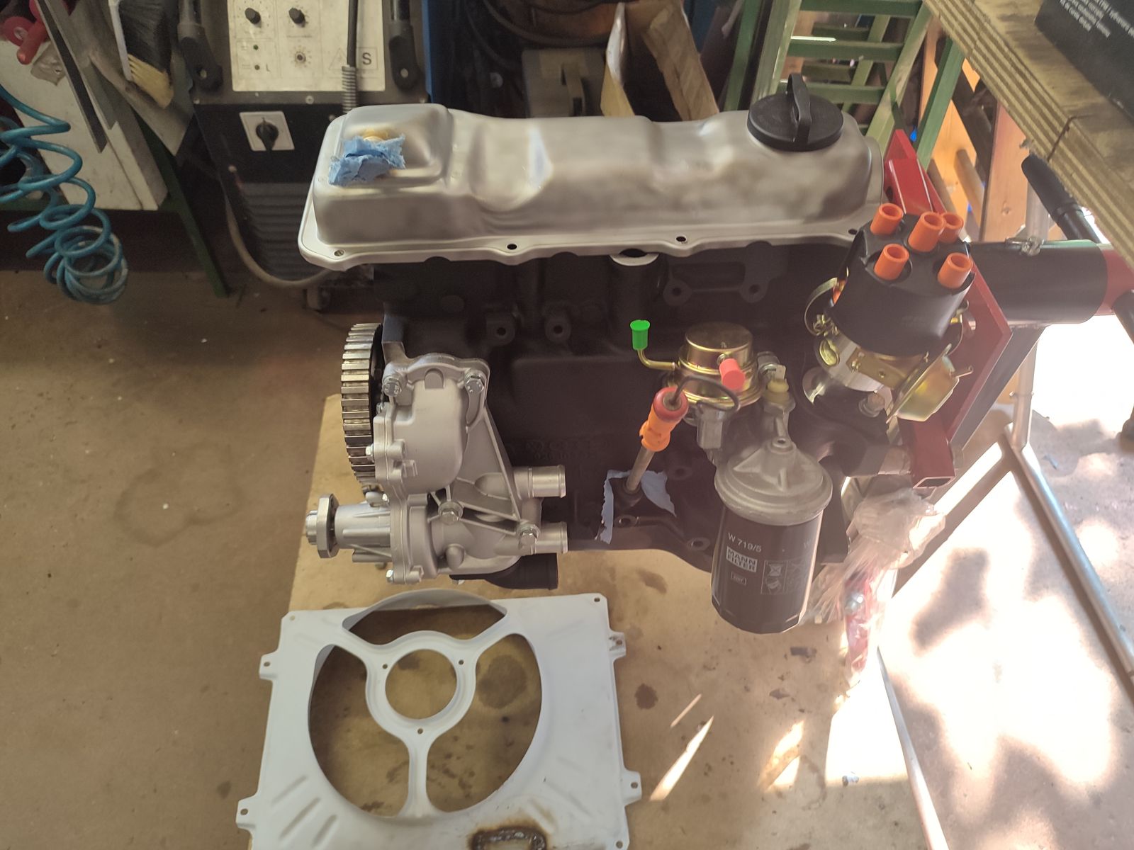

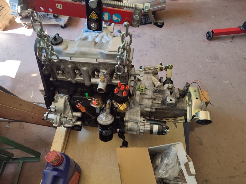

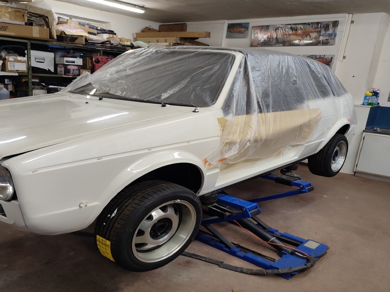

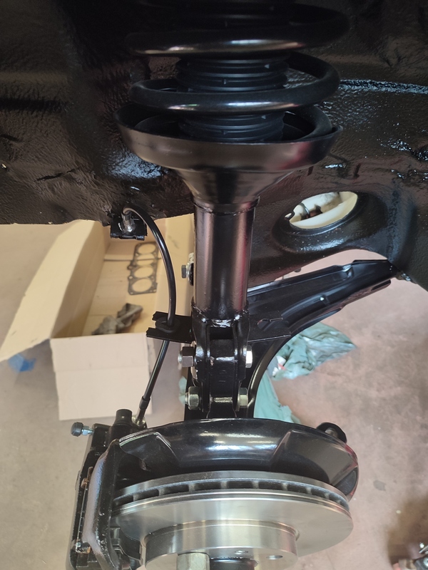

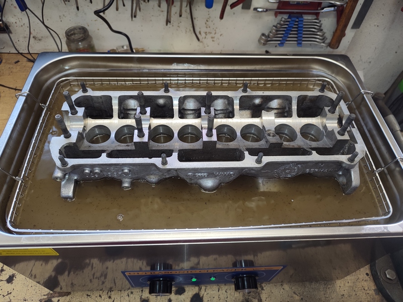

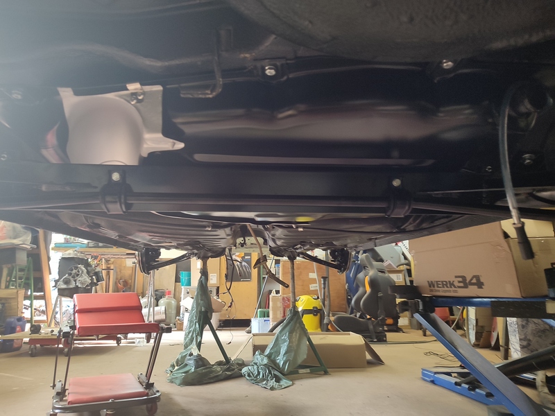

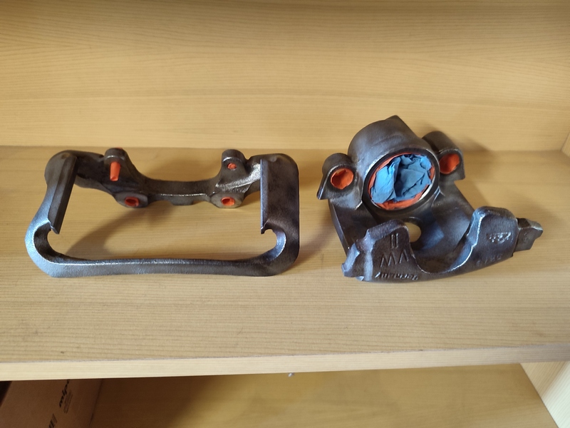

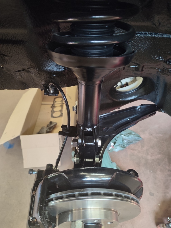

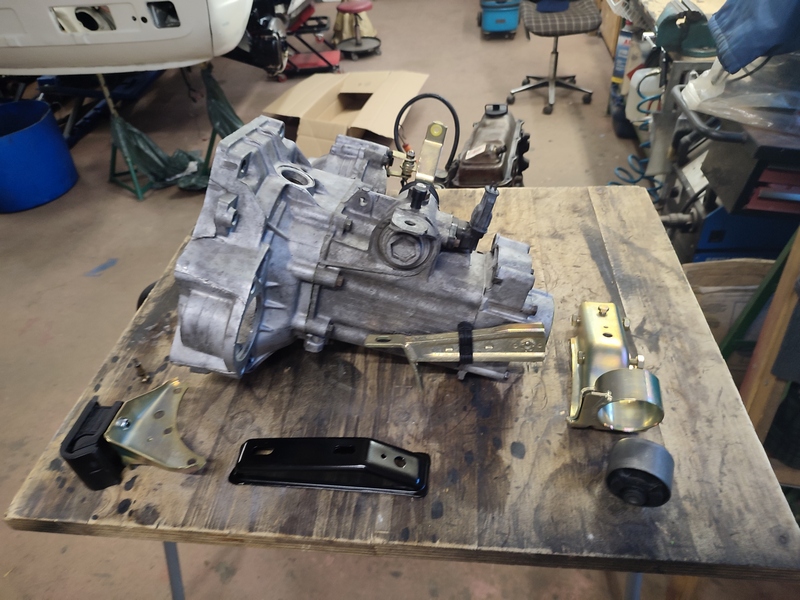

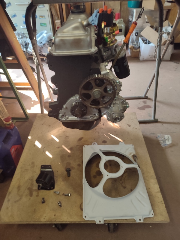

  • So mal wieder ein kurzes Update.
    1. Unterbodengereinigt und mit UBS Wachs bearbeitet
    2. Fahrwerksteile überarbeitet und lackiert
    3. Tank erneuert
    4. Bremsleitung (inkl. Stahlflex) & Benzinleitung erneuert
    5. Getriebe Überholt
    6. Motor abgedichtet (noch nicht ganz fertig)
    7. Zylinderkopf überarbeitet (noch nicht montiert)
    8. Bremse vorne hinten erneuert
    9. Diverse Teile gestrahlt und gelbverzinken lassen
    10. usw.
    Und irgendwie merkt man immer später, dass man zu wenig Fotos gemacht hat ||
