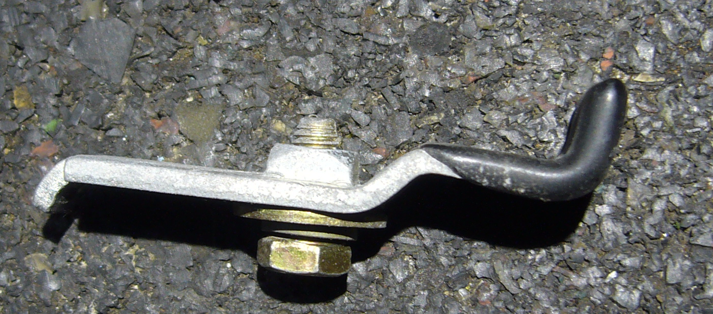

Das sehe ich genauso. Der runde Teil steckt im dem weißen Kunstoffstoff und die Schraube hält das Fenster.

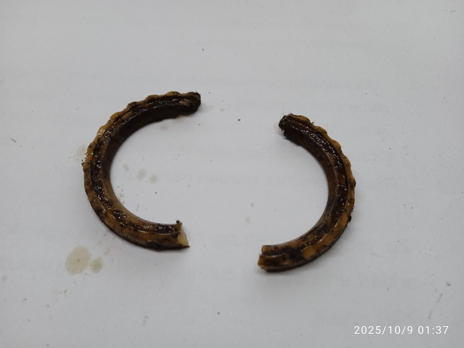

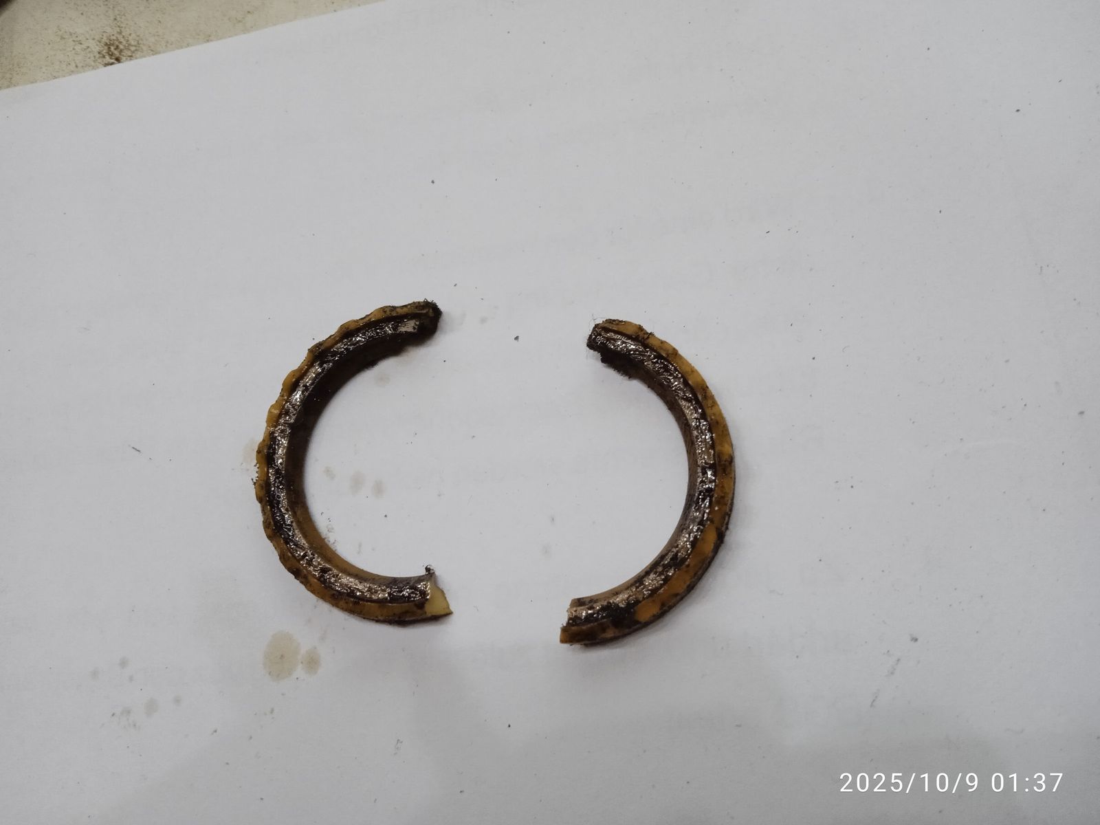

Heute hab ich auch mal was.
Wer weiß bitte, was das ist?
Denke, Udo wirds am ehesten wissen...
Und wenn einer noch die Artikelnummer hat, wäre ich ihm sehr verbunden.
Das ist doch der Kegelring am Antriebswellen Flansch im Getriebe
Dichtung ölablassschraube?
Hätte ich doch bloß mal auf das Lineal geschaut.
Ein bisschen groß für einen Schliesszylinder…..
Fürs Protokoll : Schreibe nicht vor dem ersten Kaffee
Unterer Rand der vom Plastikkorb des Lenksäulenlagers abgebrochen ist.
Teilenummer 171419517
bei Servolenkung ganz wichtig ohne den Zusatzbuchstabe „B“
Yep, sehe ich auch so

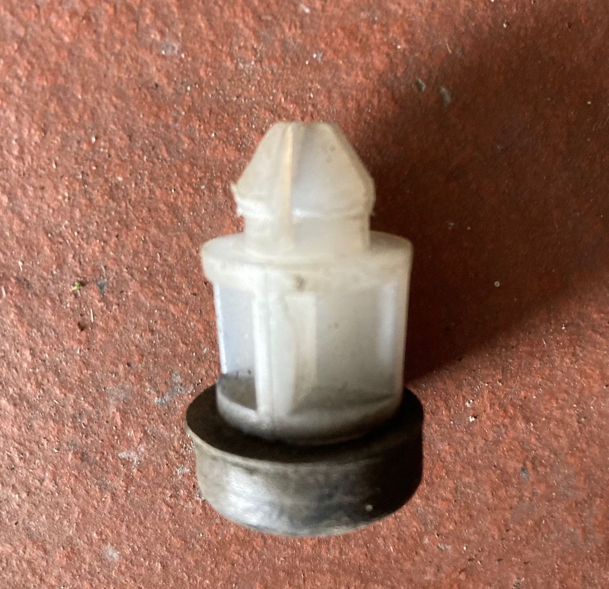

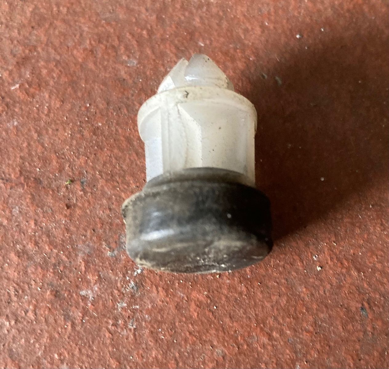

Vielen Dank an Alle.
Classic Liner und Onestone haben wohl Recht.
Der fiel mir in die Hände, als ich das quietschen des Kupplungspedals beseitigen wollte.
Der sieht aber ganz anders aus, meiner hat nur eine Höhe von 3 Millimetern.
Braucht man den überhaupt, ist mir gar nicht aufgefallen, das es den zerbröselt hat?

Ist das Anschlagpuffer Bremspedal Pedalerie ?
Leider daneben (im wahrsten Sinne
Anschlag Kupplungspedal (wenn in Ruheposition)
Bingo
Fensteranschlag?
