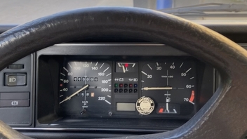

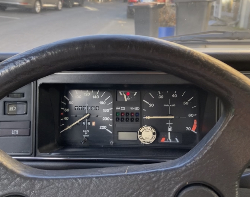

    habe die vorhandenen Diskussionen und den Artikel https://golf1wiki.de/index.php/Kühlwasseranzeige_reparieren zur blinkenden Leuchtdiode gelesen. Leider konnte ich mir bisher keinen Reim auf das Verhalten meiner Leuchtdiode machen.
    Folgendes Szenario spielt sich regelmäßig ab. Die Leuchtdiode blinkt ca. 15 Minuten. Dann hört sie auf zu blinken. Sobald ich das Auto neustarte beginnt das Spiel von Vorne. Die Temperaturanzeige funktioniert wunderbar.

  • Wenn du den Artikel gelesen hast, weißt du ja was zu reparieren ist.
    Warum deine LED eine zeitlang blinkt und dann ausgeht, könnte an der sich erwärmenden Platine liegen.
    Wird es wärmer, wird wieder kontakt hergestellt und die LED geht aus.
    Viele Grüße Horst

    1. Auto warm. Diode aus (nach 15 Minuten). Zündung aus. Auto direkt wieder an. Diode an.
    Aufgrund dieser „Symptome“ habe ich bisher immer die Lötstelle ausgeschlossen. 🤔
    2. Wenn die Diode mal aus ist, bleibt sie aus. Sofern weitere Infos hinsichtlich des TÜVs ergeben, lasst es mich wissen.

  • Da müssen ia mehrere Ansteuerungen für die LED da sein.
    Einmal schaltet sie ein, wenn der Geber einen Gewissen Wert hat.
    Zum anderen wenn der Pegelgeber sich muckt.
    Und dann noch der Funktionstest beim Einschalten, der die für ein paar Sek. einschaltet.
    Genau da würde ich den Fehler vermuten. Solche Zeitschaltungen laufen am einfachsten über ei RC Glied (Widerstand Kondensator)
    Letztere gehen mit den Jahren schonmal hopps

  • Die Leuchtdiode blinkt ca. 15 Minuten. Dann hört sie auf zu blinken. Sobald ich das Auto neustarte beginnt das Spiel von Vorne.
    Sowas hatte ich auch ne Zeit lang - allerdings mit etwas modifizierter Symptomatik 8)
    Auto an - das Ding blinkt. Aber nur manchmal. Als ich dann das Licht einschaltete hörte das Blinken auf. Übeltäter war das Instrument selbst.
