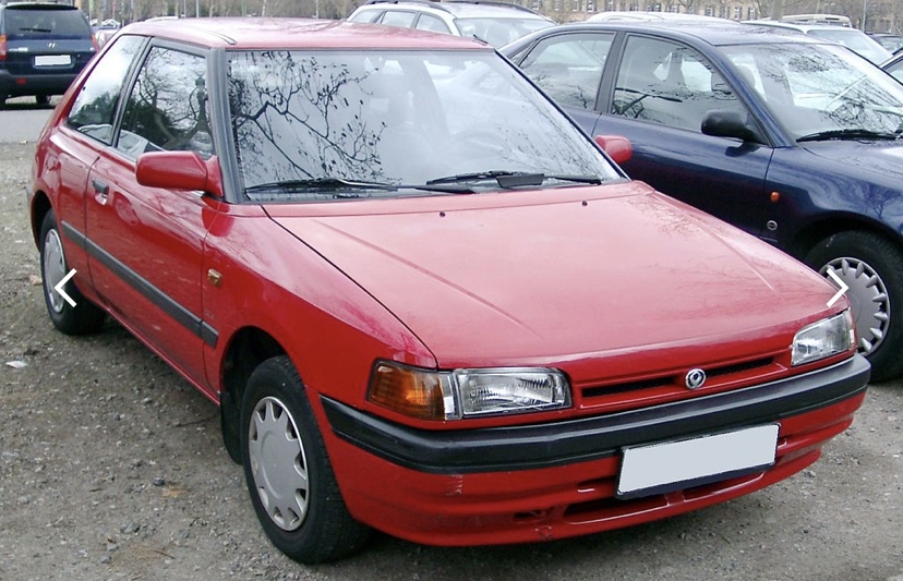

2013: Mein erstes Auto war ein Mazda 323 (Bj. 1991) in rot, mit LPG und Schiebedach. Das Auto hatte mein Vater von meinem Großvater übernommen. Diverse lustige Fahrten gehabt. Probleme gab es nie. 2019/2020 mit ~300.000km in den Export gegangen.
Quelle:https://de.m.wikipedia.org/wiki/Mazda_323…nt_20080226.jpg

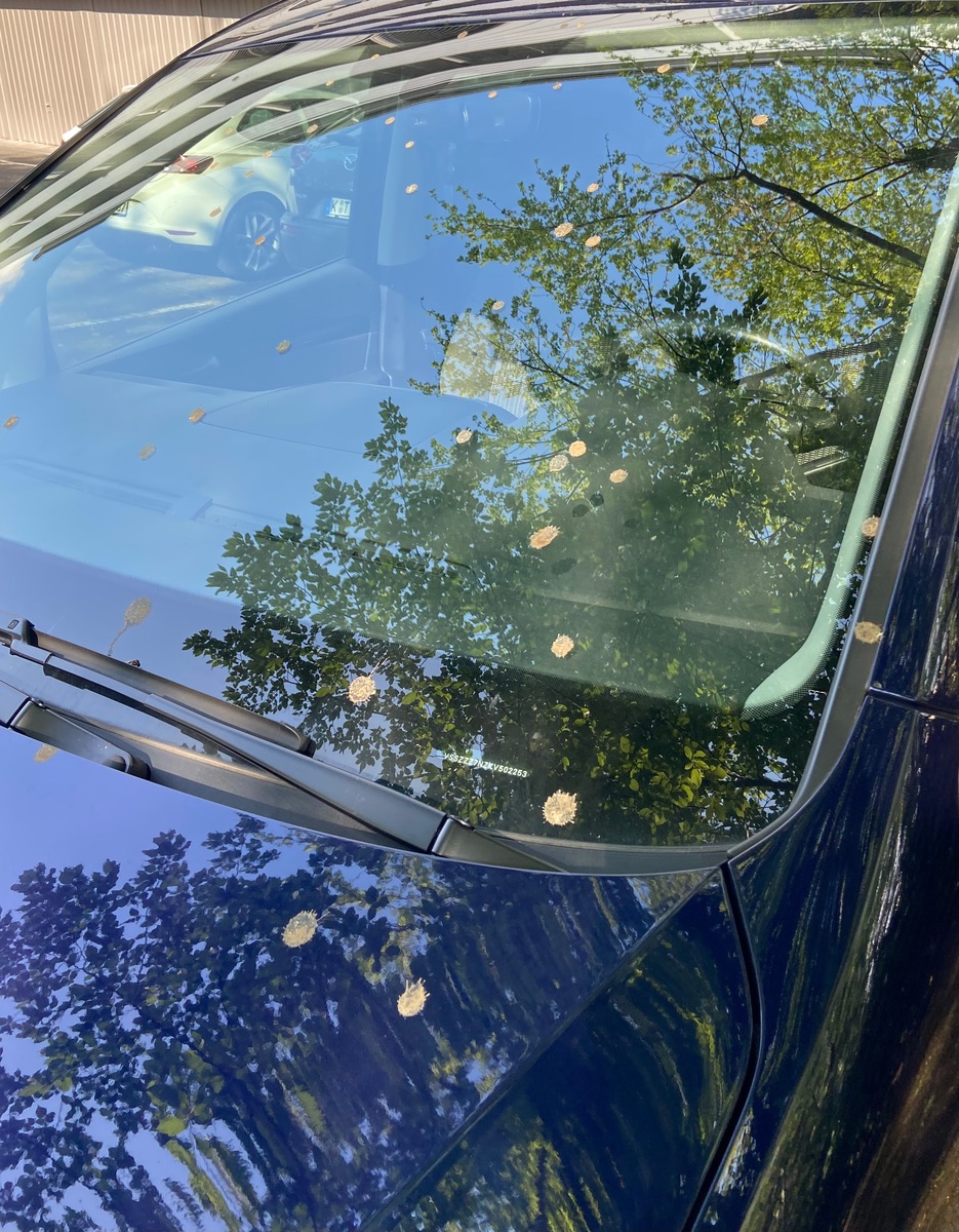

Ah cool. Wir sind sehr zufrieden mit unserem sparsamen Familienauto (~5,5l Diesel), obwohl es die Vögel anders sehen… 😂💩
Das ist doch ein Sharan - richtig ?
Alhambra; müsste aber Baugleich mit dem Sharan sein.
Ist das Kaka oder Matsche ?
