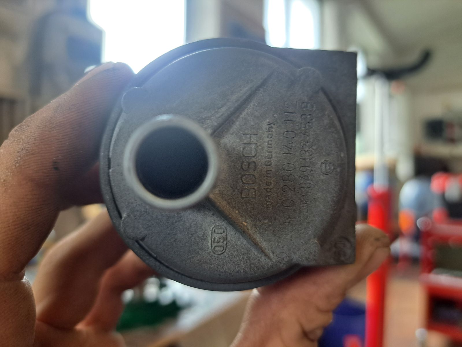

Ein Kraftstoff Luft Verhältnis hat auch der alte EG Motor. Nur hat er eben weder eine Lambdasonde um ein Signal aufzunehmen noch ein Motorsteuergerät um ein Signal auszuwerten.
Mit Externer Messtechnik am Endrohr konnten wir am Laptop alle Werte sehen.

Durch die Halle hab ich mir den Audi 100C3 5Zylinder angeschafft. Dadurch kenne ich einen Prüfingenieur bei der GTÜ persönlich.
Er kam mal mit den Firmentransporter und der Abgas Messtechnik vorbei. Wir haben damit das Gemisch am Golf Cabrio perfekt eingestellt an der CO Schraube am Mengenteiler.

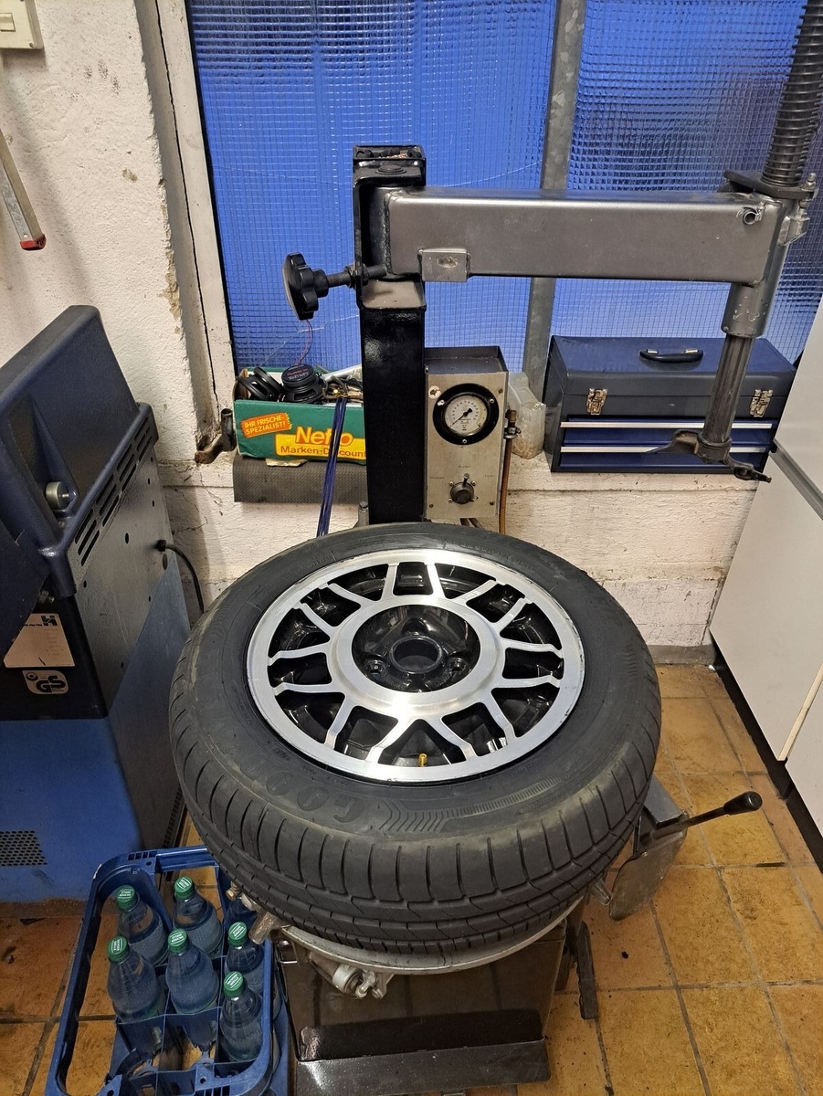

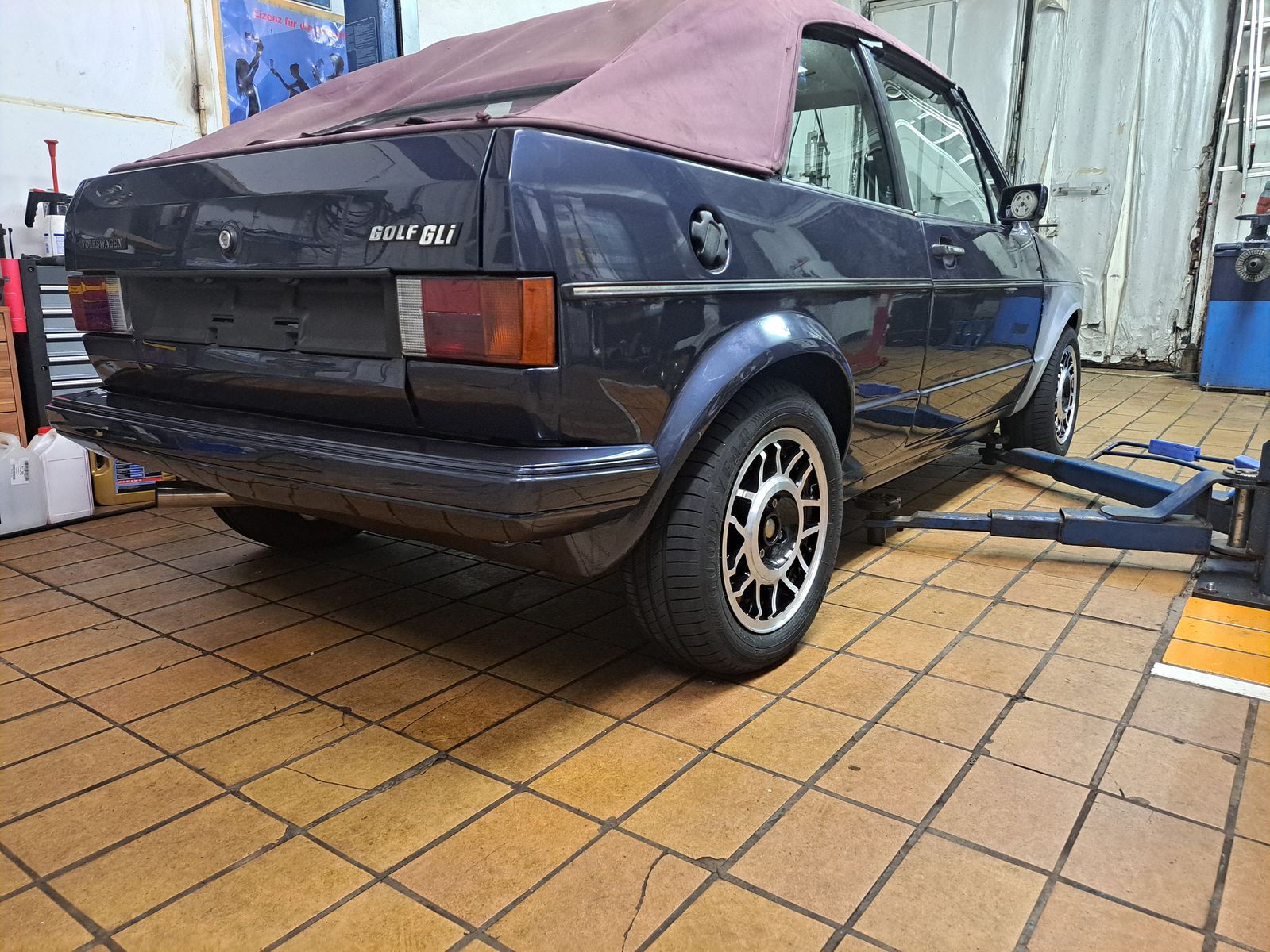

Mit dem Letzten Auftrag dieses Jahr hab ich mir mein Spucknapf Leklrad im Cabrio finanziert.
Ein paar Service Arbeiten Am Golf 7 einer Freundin solten es werden...Da denkt man sich nix böses...
Ich musste an allen 4 Felgen das Felgenschloss aufflexen. Das war schon sehr rund gedreht. Der Schlagschrauber hat es nicht auf bekommen. -
