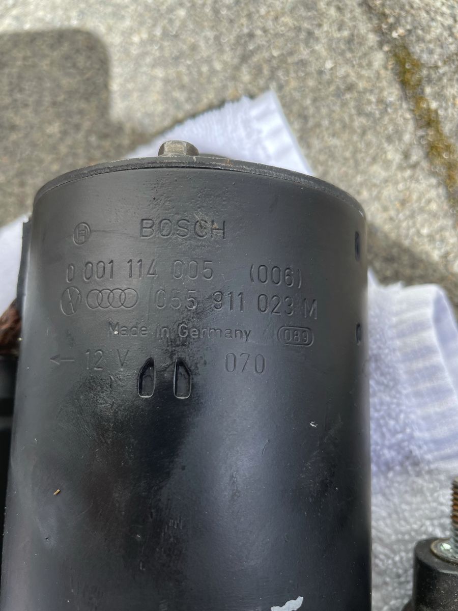

    Ich habe letztes Jahr den Anlasser gegen einen general überholten getauscht, problem weiterhin, der ZAS wurde anscheinend schon getauscht, bevor ich den nochmal wechsle, wollte ich die Experten hier um Rat fragen was es noch für Fehlermöglichkeiten gibt ?

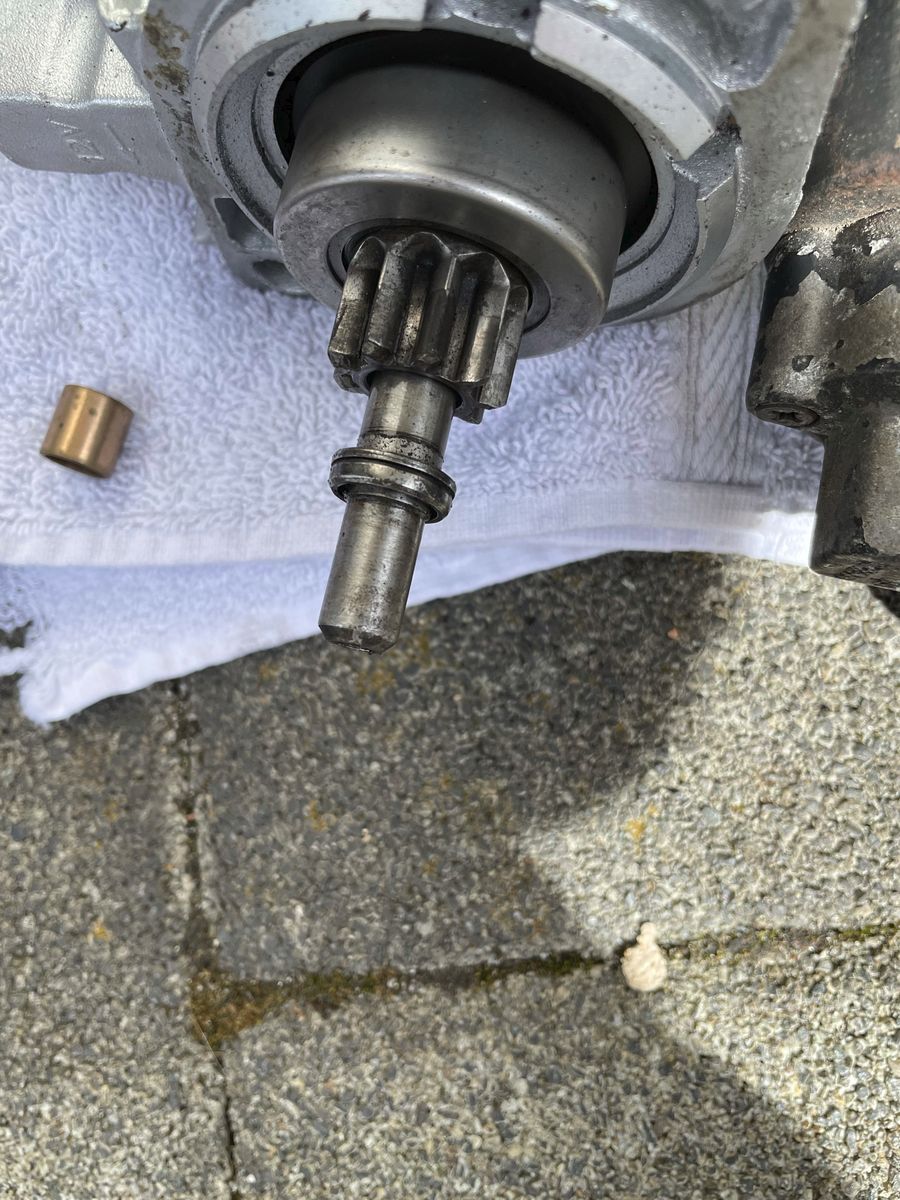

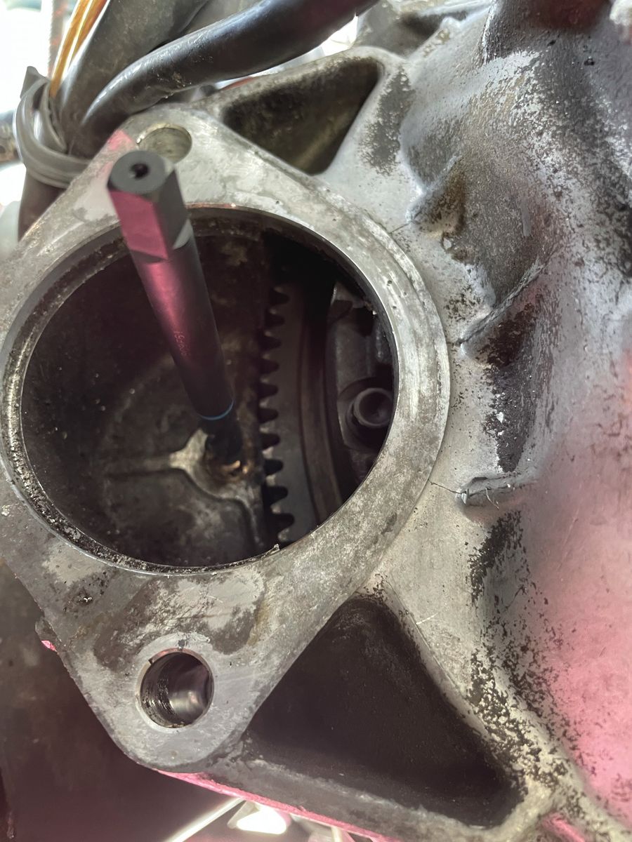

  • Es wird an der kleinen Buchse liegen wo sich die Anlasserwelle abstutzt.
    Zum wechsel den Anlasser ausbauen und dann durch die Öffung schauen wie es mit Buchse aussieht.
    Diese Buchse schert die Welle des Anlasser und wenn die dort verkanntet geht nichts mehr.
    Wenn du den Anlasser draußen hast kannst ja leicht prüfen ob er IO ist.

  • gegen einen general überholten getauscht, problem weiterhin
    Meiner Erfahrung nach würde ich genau DA mit der Fehlersuche anfangen
    Habe z.B. schon tolle teure "generalüberholte" Getriebe gesehen die noch fast lose Nieten am Differential hatten :bird:
    Alles Mumpitz...
    Macht der Magnetschalter wenigstens "Klack" wenn er den Motor nicht durchdreht ?
    Kannst zu Testzwecken auch direkt Saft von der Batterie auf das Anlasserkabel geben was vom ZAS kommt (Den Stecker dabei bitte vorher abziehen) - sollte er damit IMMER den Motor drehen dann ist der Anlasser schon mal heile :saint:
    Heutzutage brauchen auch nicht alle Anlasser unbedingt das Widerlager in der Getriebeglocke - die haben einfach nen Käfig ums Ritzel drum - paßt auch und funzt prima - besonders gerne für 2 KW (und aufwärts)-Aggregate beim 2er-Diesel genommen - paßt übrigens auch beim 1er ;)

    Ich dachte eben auch es liegt an der Buchse aber auch das ist es nicht.

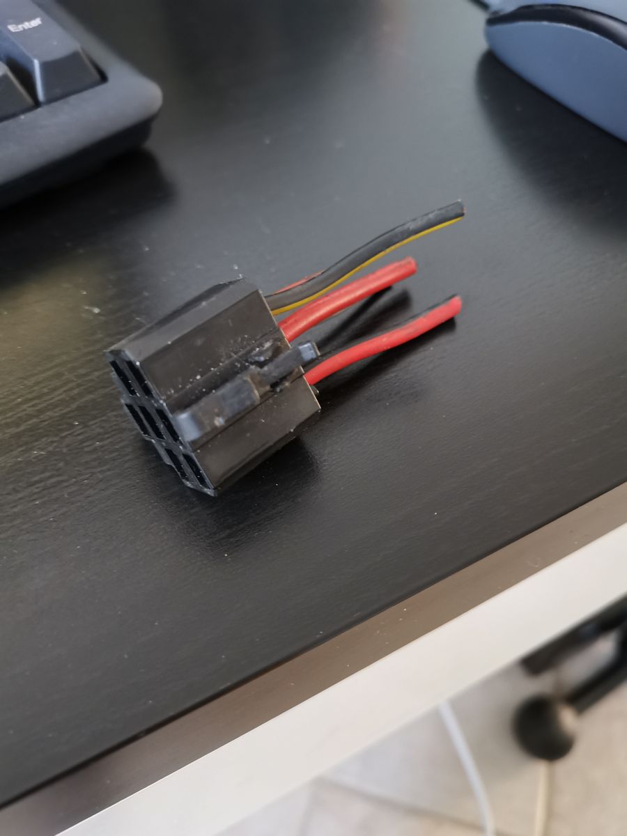

    Ich hab jetzt einen neuen ZAS bestellt den werde ich tauschen, er ist denke ich noch original, den der Stecker den ich gefunden hab ist zwar nach der Nummer auch von einem ZAS aber er passt nicht, da die Pinbelegung/position anders ist.

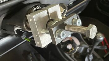

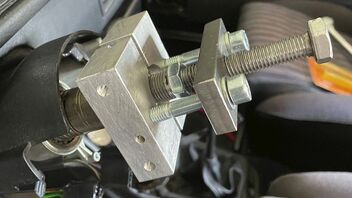

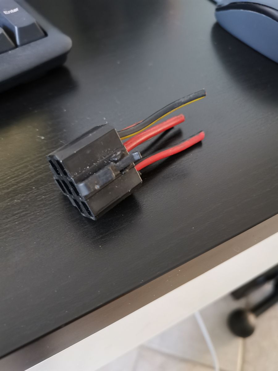

  • Ich habe jetzt mal eben den ZAS getauscht, der alte wurde dann auch umgehend in viele Einzelteile zerlegt, von innen sah es optisch gut aus, nix verbrannt, roch auch nicht verbrannt, etwas Graphitfett war drin, ansonsten "normal", ich beobachte das mal, derzeit ist es einfach nur kalt.
    Und werde dann weiter berichten

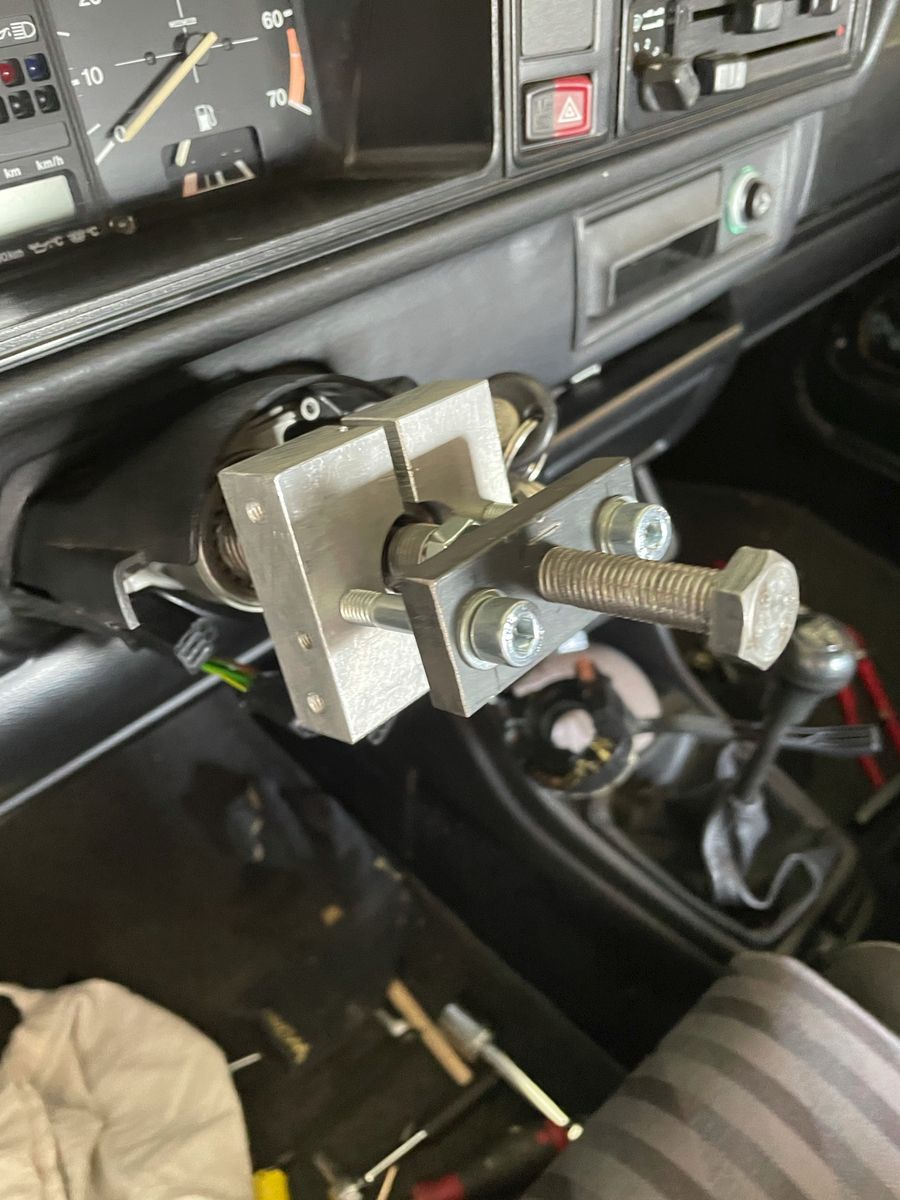

  • Dann drück ich dir die Daumen das du den Fehler gefunden und beseitigt hast.
    Ich hab meinen neuen ZAS auch schon da.
    Leider hab ich den falschen Abzieher mitgenommen und bisher nur das Lenkrad und den Lenkstockschalter weg.
    Weis gar nicht was ich da gedacht habe, hab einen Innenabzieher mitgenommen. :jong:
    Egal hatte ja noch paar andere Sachen zuerledigen.
