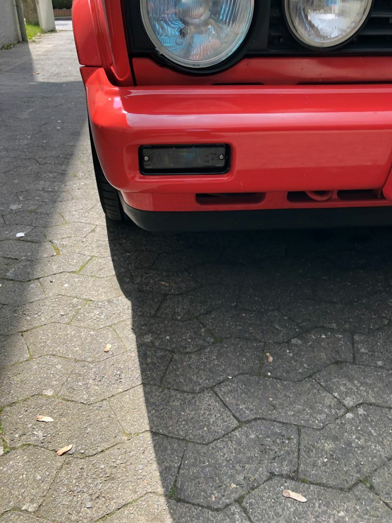

Gibt's sowas auch für Blinker vorne ? Da habe ich schwarze Gläser von Hella ( E1/E3 , 6801387) drin.

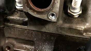

stimmt, der Einsatz ist versenkt und geplant. Alles dicht.
Der Satz ist von Würth, nennt sich Time-Sert 70tlg. Dürfte aber für den Privatgebrauch das Budget sprengen.
Gruß,
Uwe

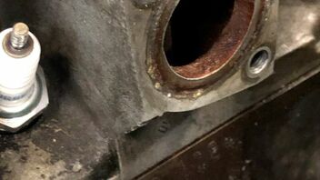

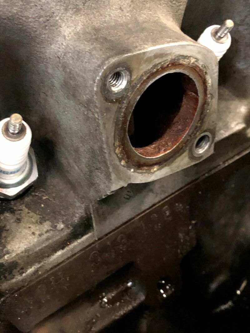

erstmal Entwarnung für die Aktion, puh...
Da mir für sowas die Skills und das Equipment fehlen, hab ich meinen Kumpel mit ins Boot genommen.
Er hat erst versucht das Gewinde nachzuschneiden, aber das war ihm zu wackelig, Beim Stichwort Helicoil hat er nur gegrinst und dafür die Zauberkiste eines namhaften deutschen Werkzeugherstellers für Gewindereparaturen ausgepackt.
Nach ca. 30 min war ein neuer Gewindeeinsatz drin. Ich durfte dann die Aluspäne wegpinseln und kaltes Bier holen.
Gerne gemacht ![]()
Flansch mit neuen Schrauben vom freundlichen dran, alles gut !! Schläuche drauf, nochmal gespült, mit Frostschutz neu aufgefüllt, schwarzer und blauer Fühler neu, alles soweit dicht. Hoffe das bleibt auch so, muss jetzt erst noch ein längeres Stück fahren.

Muss euch mein Elend klagen...

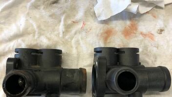

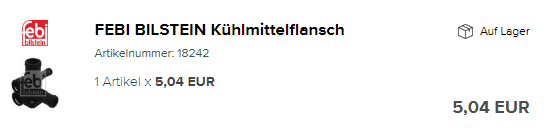

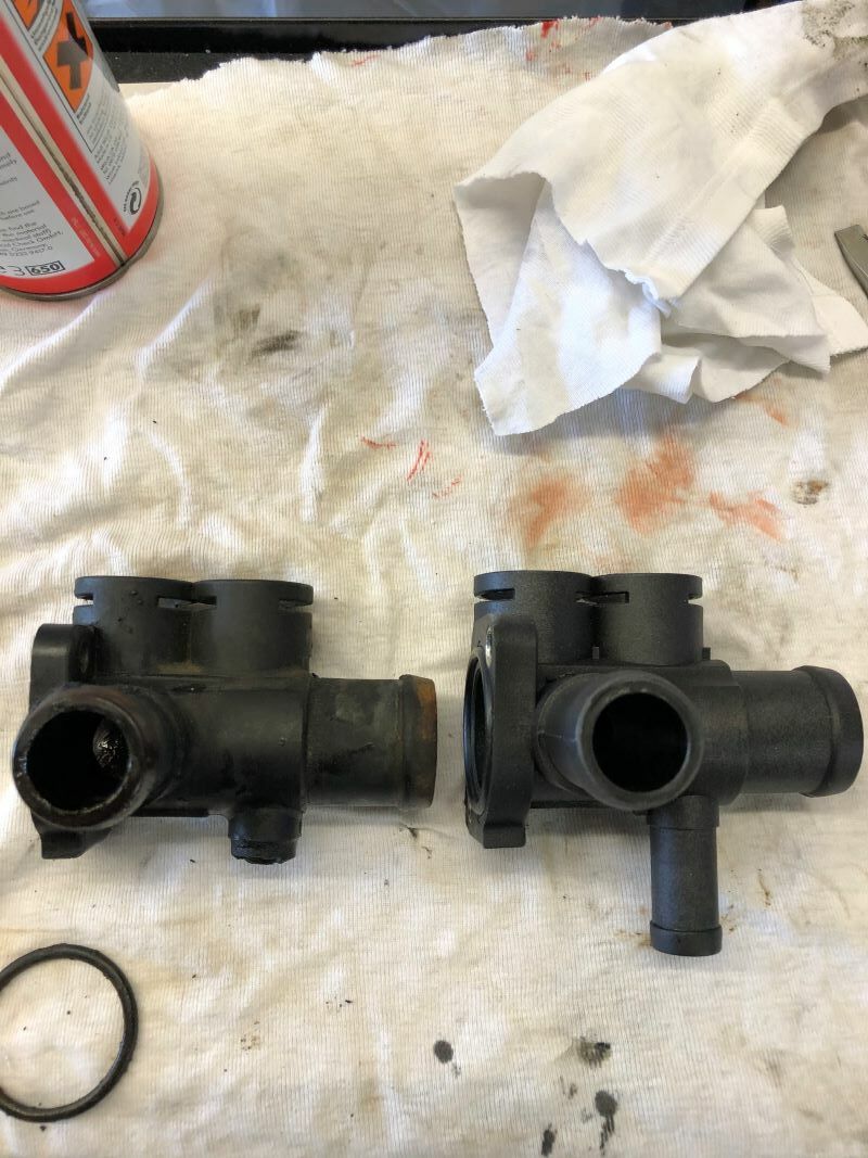

Heute morgen kam mein bestellter Kühlmittelflansch. Vor der Fahrt zu meinem Bekannten in die Werkstatt wegen der Bühne (Kühlwasser ablassen usw. )
denk ich , schau noch mal vorne nach. Hatte den Golf nochmal bewegt, am Flansch hat's deutlich mehr ziemlich gesuppt.
Die Schläuche leicht bewegt und plötzlich Dampfwolke, Riesenpfütze in der Garage.. Kacke..
Schlauchanschluss abgebrochen.

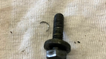

Beide Schrauben vorsichtig gelöst, (vorher schon mal mit WD40 getunkt ), ging auch gut. Und dann kam das bittere Erwachen.. Aluspäne im Schraubengewinde.
Lange Rede kurzer Sinn...Gewinde im Block im Ar... Die eine M6x20 greift nicht mehr.

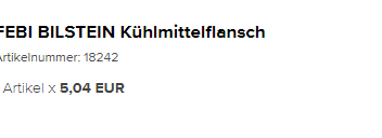

Bei CP würde der übrigens 20 € plus Versand kosten, nur damit ihr Euch weiter einen Ast freuen könnt, pfft..
