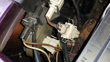

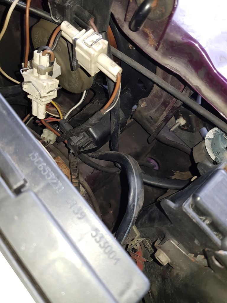

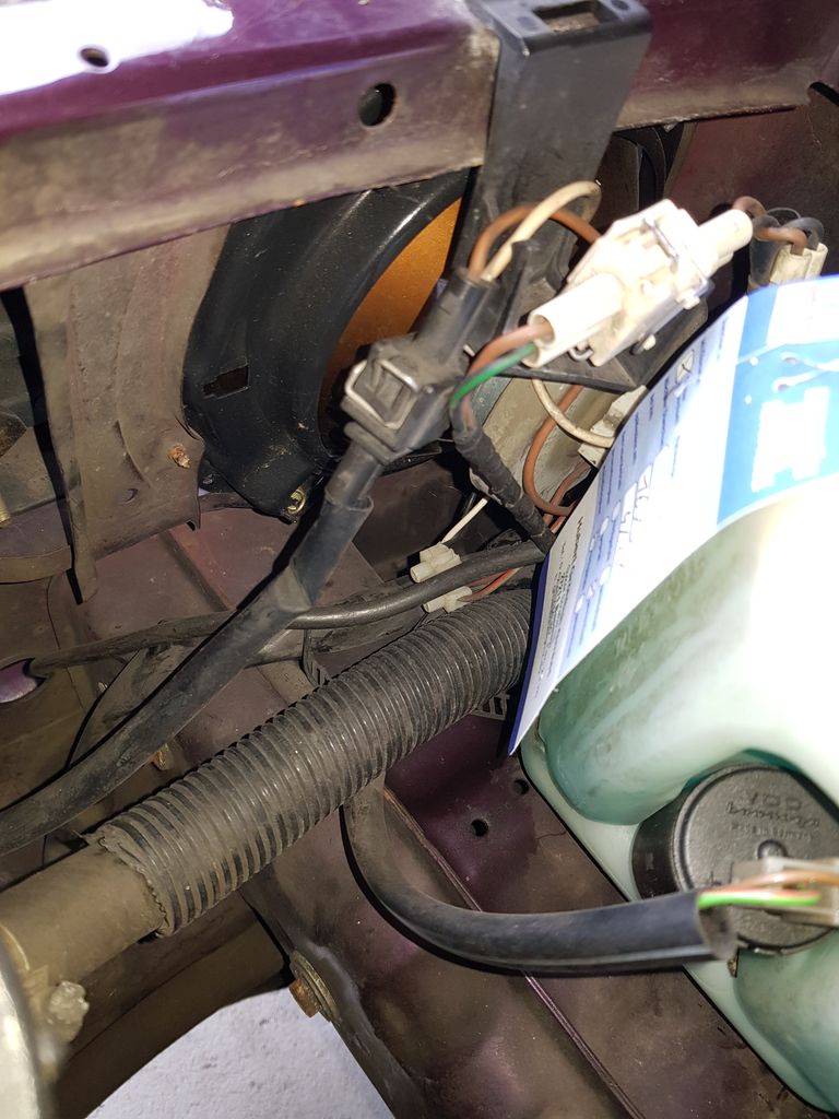

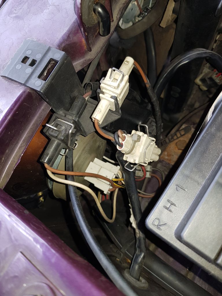

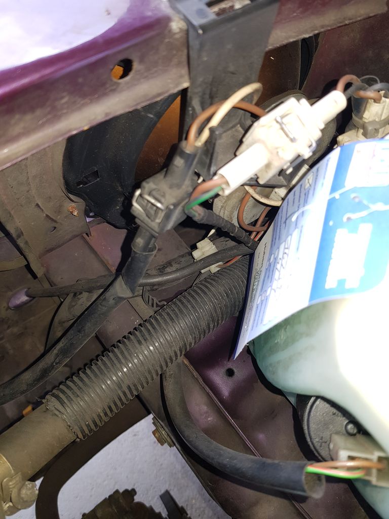

    der Golf I meines Vaters ist dieses Jahr leider am TÜV hängen geblieben, weil die Leuchtweitenregulierung nicht mehr funktioniert. Ist ein Golf 1 Cabrio Genesis, BJ 92 mit 1.8l und 98PS.
    Ich habe mal ein paar Bilder gemacht und angehangen. Wir haben hier das Buch "Jetzt helfe ich mir selbst" von Dieter Korp, aber das hilft uns leider nicht weiter.
    Kann uns jemand sagen, was man machen müsste, um zu prüfen, was genau defekt ist? AM besten Schritt für Schritt, da wir beide keine Experten im Motorraum sind.

    was geht denn nicht ? Anhand der Fotos kann man nur feststellen das LW-Regler vorhanden sind.
    Was hat der Prüfer denn gesagt ?
    Beide oder einer keine Funktion ?
    Regeln sie die Scheinwerfer irgendwohin wenn du das Rädchen drehst ?
    Hört man das sie versuchen zu regeln ?
    Mittlerweile sind die Scheinwerfer mit LWR wieder aufgelegt worden, das dürften die Preise für originale von
    VW Classic-Parts sein (ohne Stellmotoren). Die sind für dein Baujahr Vorschrift. Ansonsten gab's die nur noch gebraucht für teuer Geld oder umgebastelte mit fraglicher Qualität.
    Normalerweise gehen die Stellmotoren kaputt, kommt aber auch vor das am Scheinwerfergehäuse selber die Haltenase für die Verstellschraube des Motors hin ist. Deswegen erstmal die Frage ob die Motoren zu hören sind.
