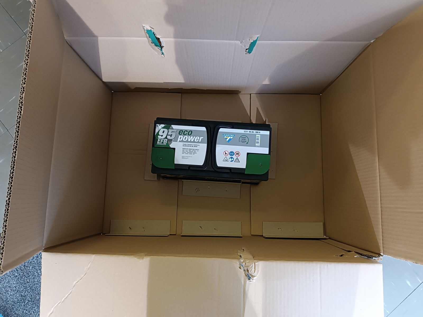

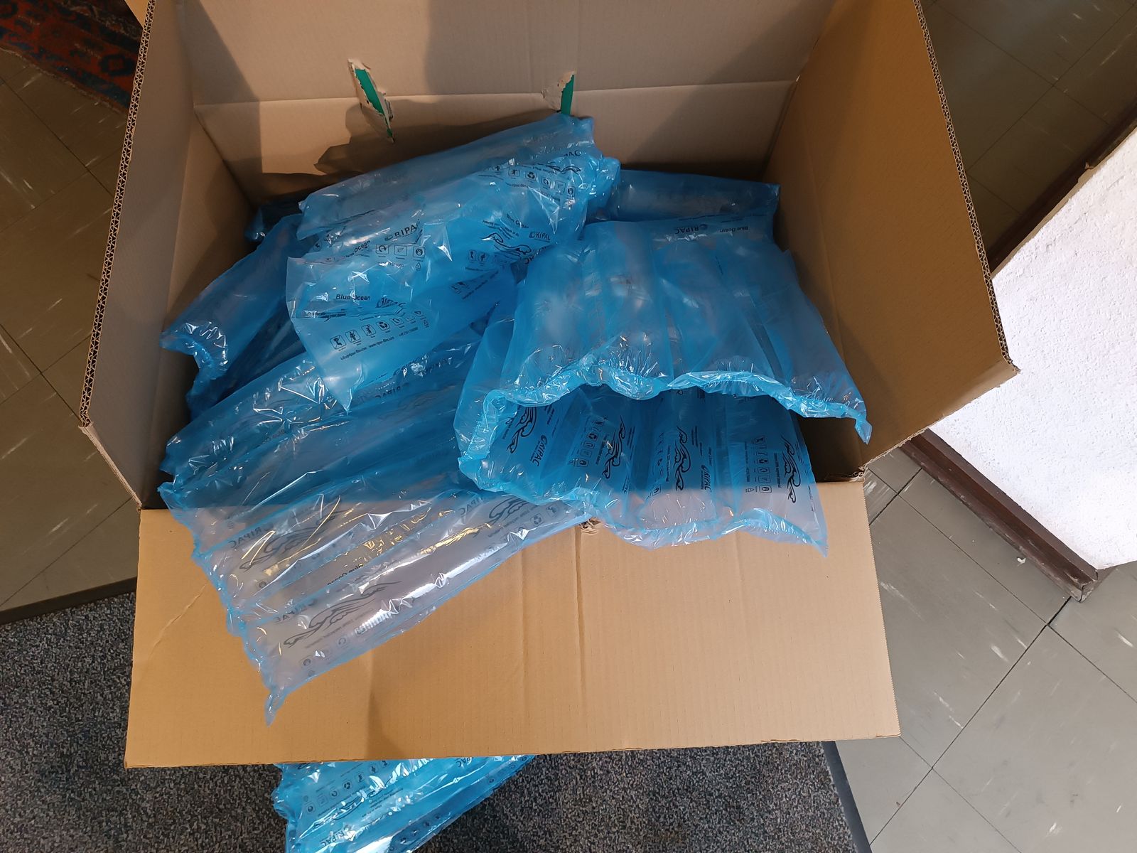

  • was mich heute amüsiert hat :
    es kommt eine Palette mit großem Karton darauf. Angeliefert mit Ameise...
    wow .. schon Weihnachten oder was ????
    was da wohl drin ist ?!?
    Spannung steigt ....
    tada, die neue Batterie auf Garantie ... :D
    noch nie so einen Verpackungswahnsinn gesehen . =O 8| :rolleyes:
